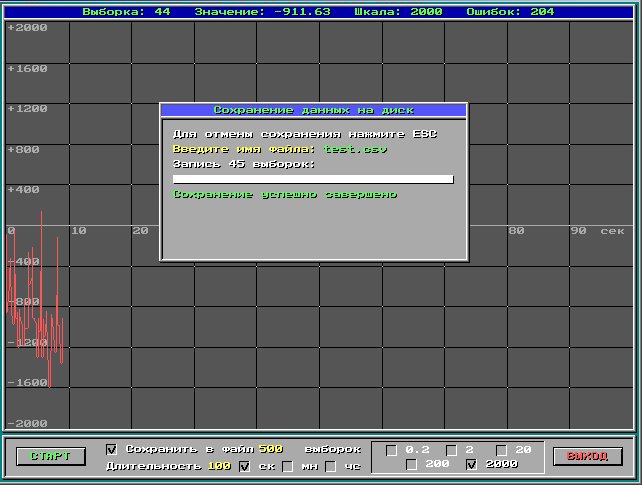

AndreyK писал(а):Измерил уровень пульсаций анодных напряжений в каскадах корректора вольтметром В7-38.
Напряжение пульсаций анодного напряжения входных каскадов - 0,04 мВ RMS
Напряжение пульсаций анодного напряжения выходны каскадов - 0,5 мВ RMS
Андрей не было желания подсоединить В7-38 к ПК
у меня немного модернизированный В7-38М, но чтоб соединить его с компом руки так и не дошли.
есть програмка LOGGER для регистрации выборок
download/file.php?mode=view&id=6300

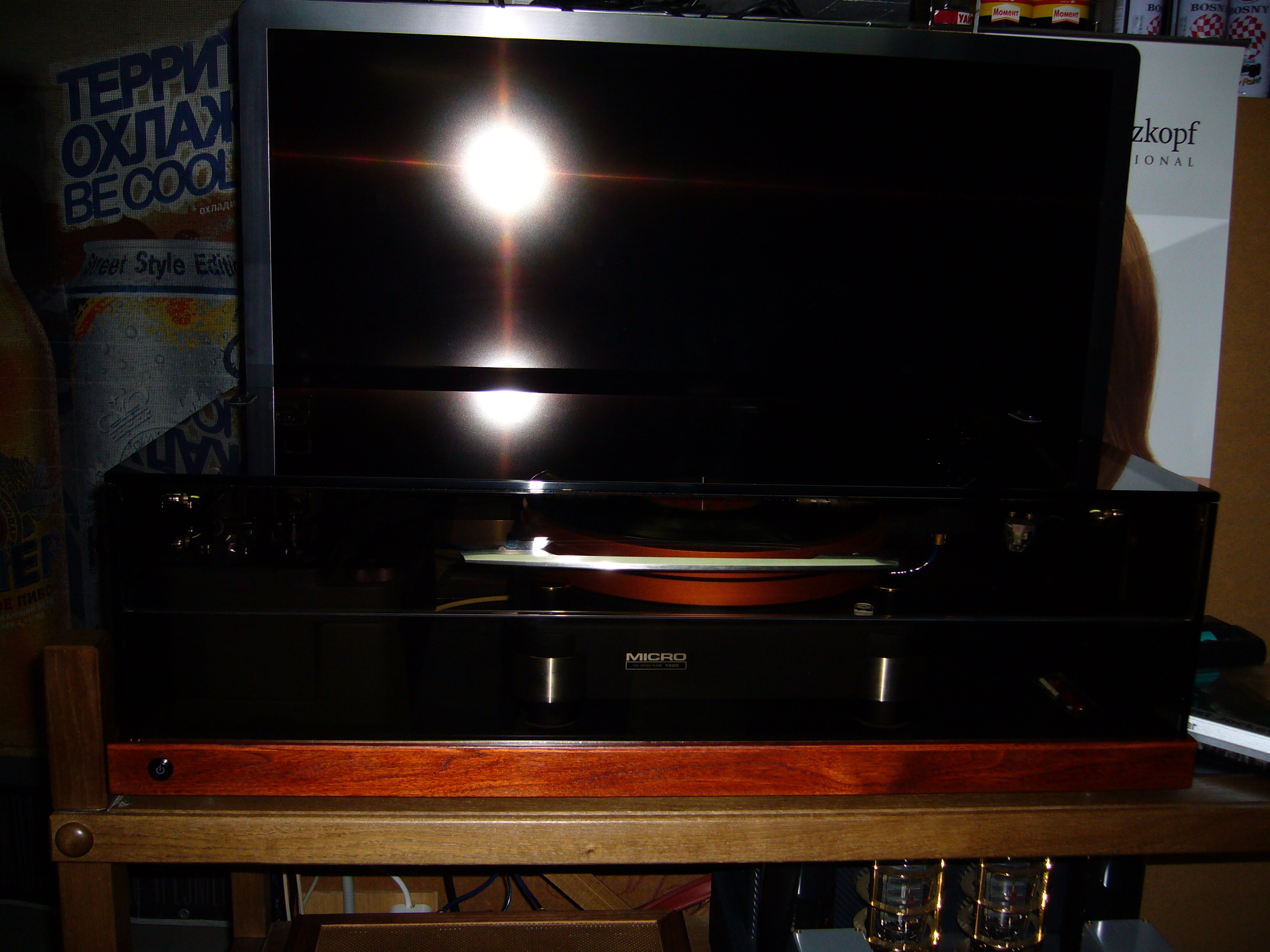

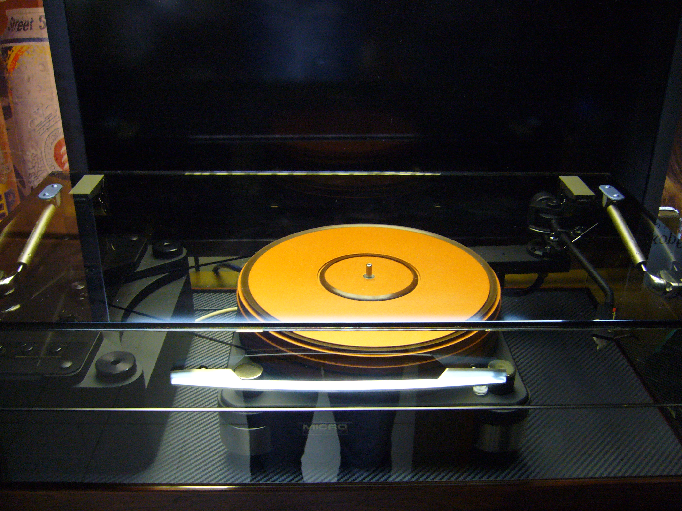

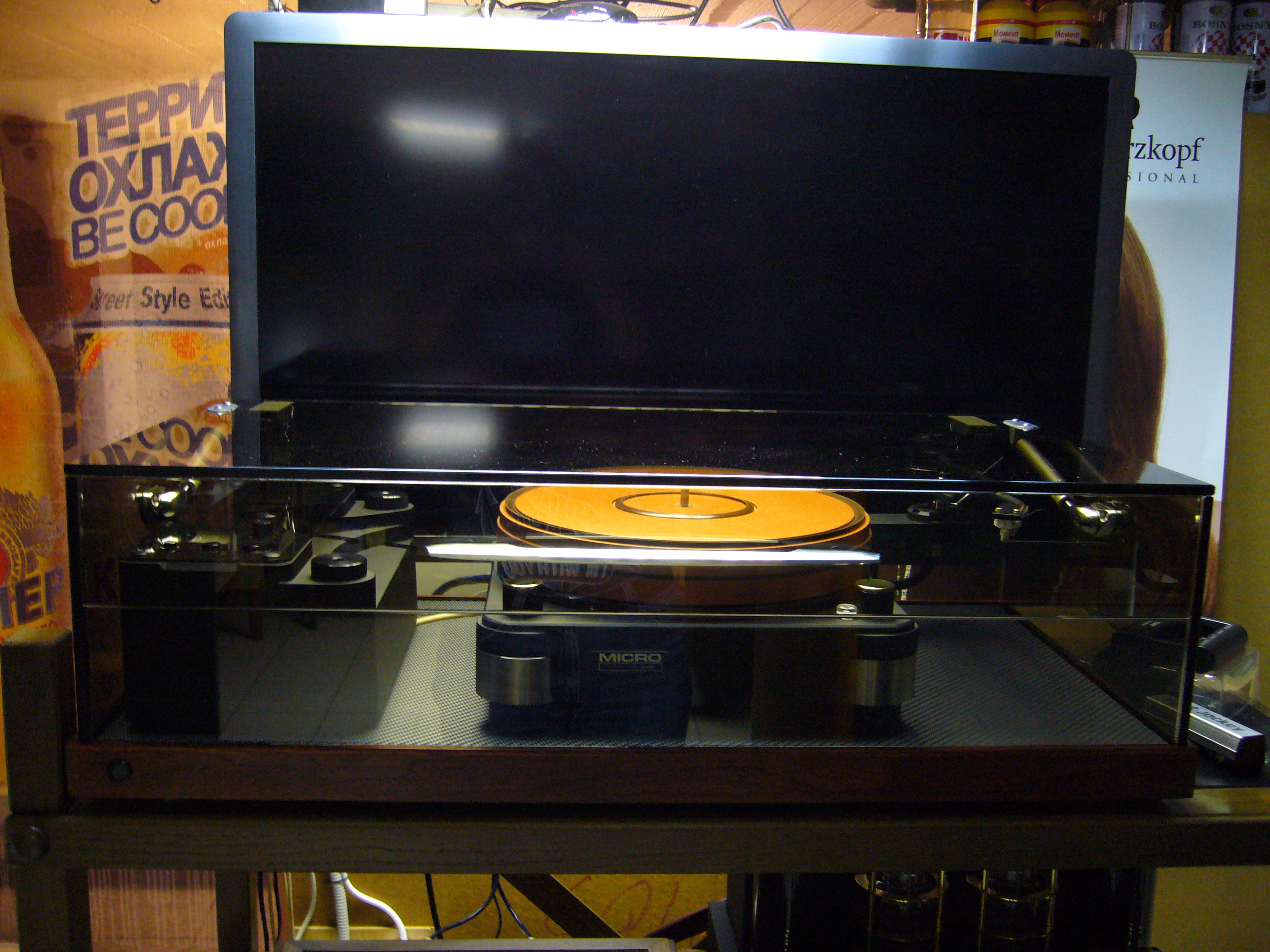

Сегодня забрал заказанную крышку для вертушки. Первая примерка. Фото при разном освещении.
#111
Сообщение Роман Мирошниченко » 27 май 2016, 16:49
Андрей, на Вашем фоне я чувствую себя фантазером и бездельником! :clap:
Сообщения: 4439
Благодарил (а): 312 раз
Поблагодарили: 351 раз
#112
Сообщение Евгений Михеев » 27 май 2016, 16:57
Очень впечатляющая работа!

#113
Сообщение AndreyK » 27 май 2016, 17:32
Спасибо за столь лестные отзывы. Еще будут доработки - мелкие штрихи придающие изделию завершенный вид.
Роман Мирошниченко писал(а):Андрей, на Вашем фоне я чувствую себя фантазером и бездельником!
Не наговаривайте на себя Роман. Я почитал ваши темы - терпения, точности и настойчивости в доведении задуманного до конца Вам не занимать.
#114
Сообщение Роман Мирошниченко » 27 май 2016, 20:07
Андрей, очень Вас прошу сделать при возможности фотографии без вспышки. Чувствую, конструкция монументальна. Одни амортизаторы чего стоят.
Очень хотелось бы это рассмотреть.

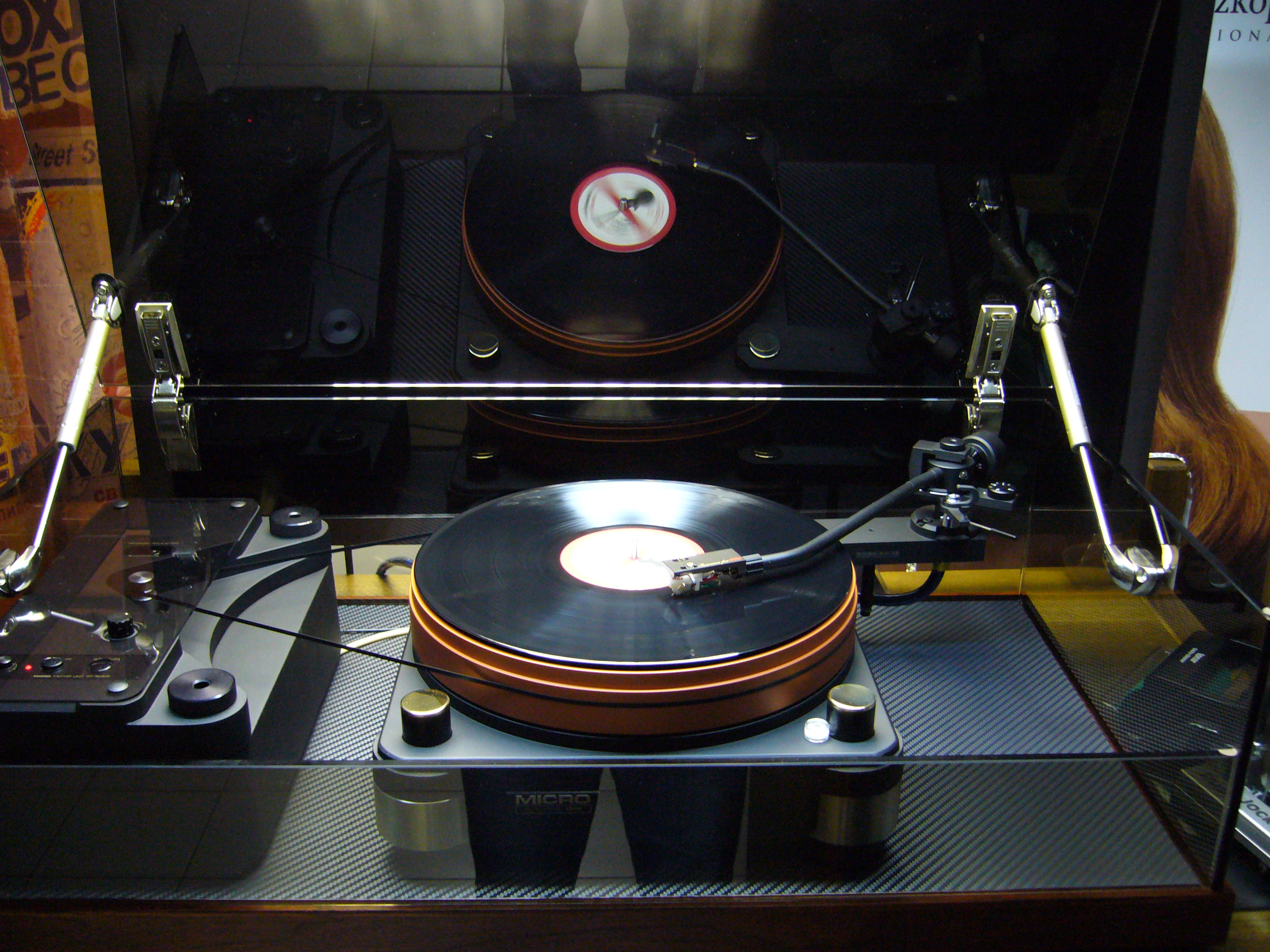

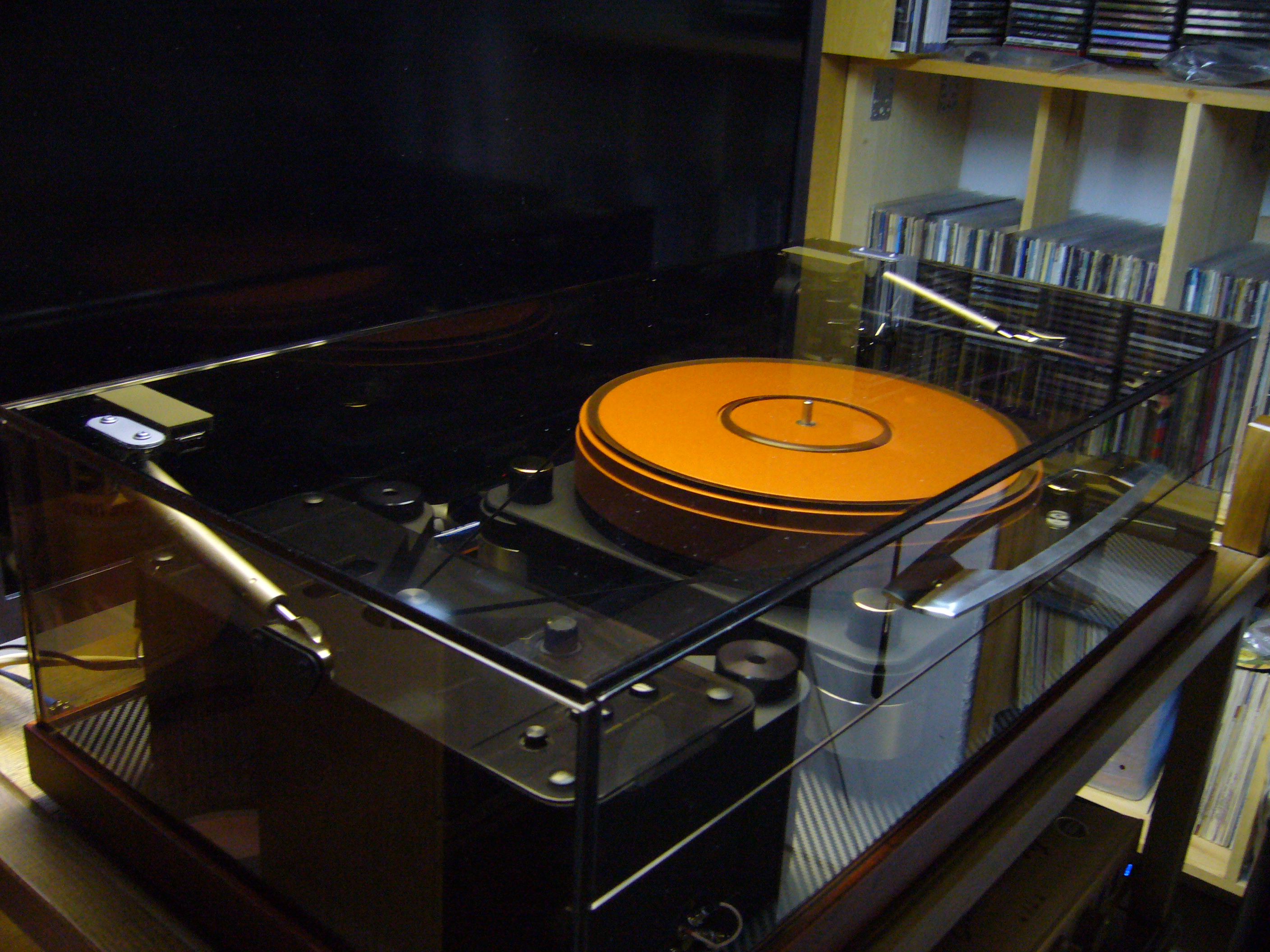

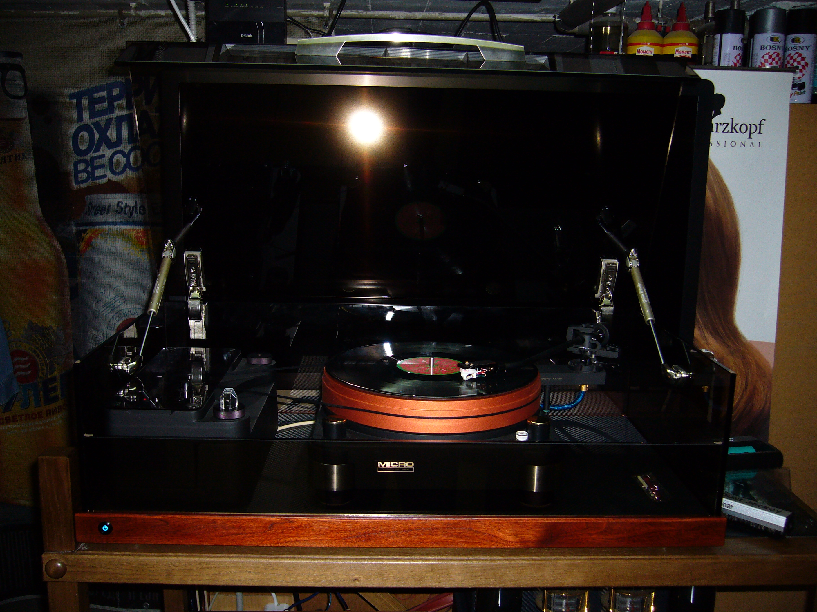

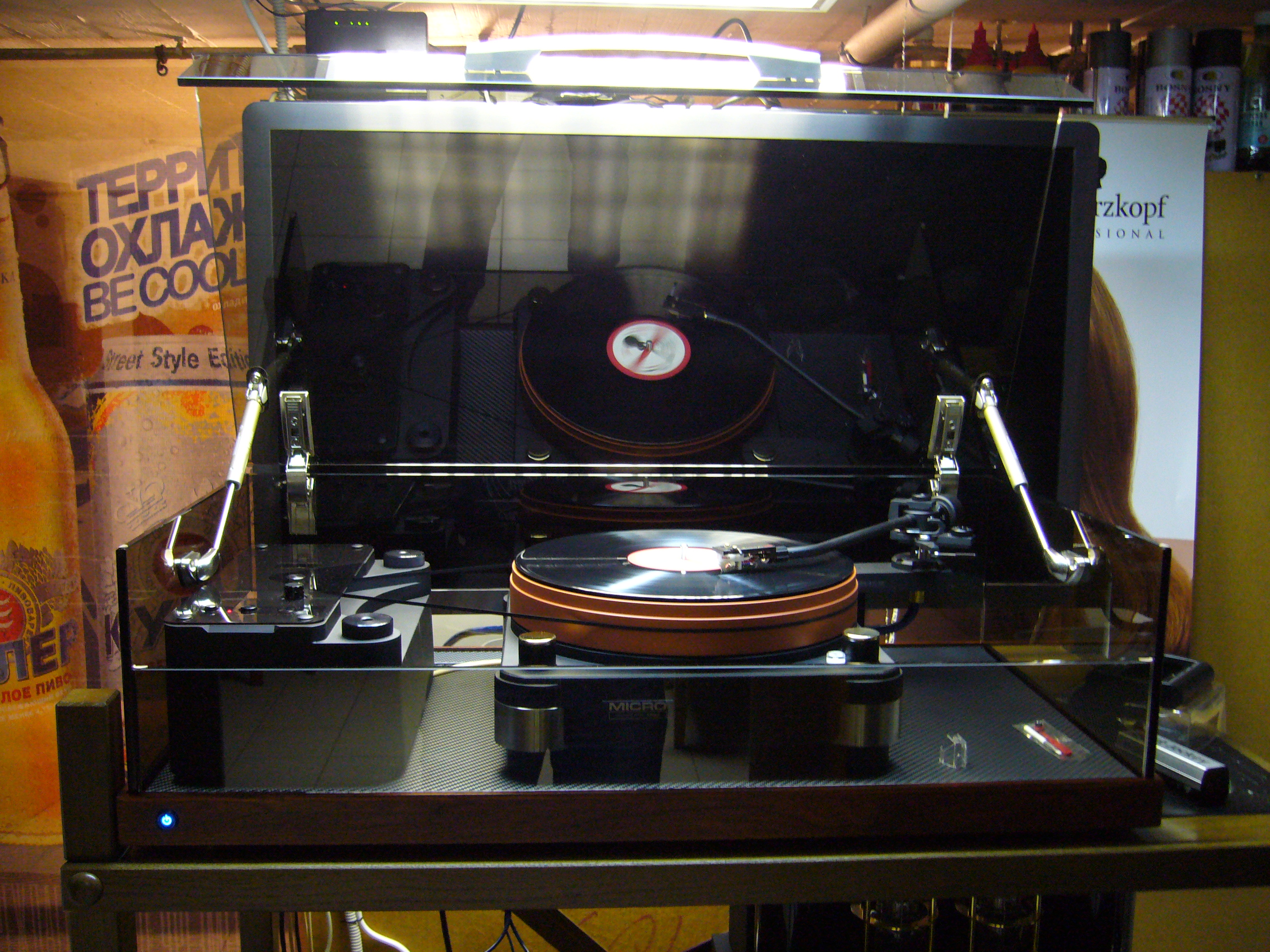

Сообщение AndreyK » 29 май 2016, 14:06
Обещанные фотографии.
#117
Сообщение Роман Мирошниченко » 29 май 2016, 14:24
Вот это дело! :clap:
Реально круто! И, как я понимаю, эту крышку можно снять. Подняв всю ее вверх. :think: Просто мне было бы не удобно возиться с тонармом при смене головки. И особенно, если тонарм периодически менять (что я планирую у себя).

#118
Сообщение AndreyK » 30 май 2016, 21:21
Роман Мирошниченко писал(а):И, как я понимаю, эту крышку можно снять. Подняв всю ее вверх.
Правильно поняли Роман.

#119
Сообщение Владимир » 30 май 2016, 22:40
Роман Мирошниченко писал(а):Реально круто!
В воскресенье заехал на часок к Андрею. Это даже нереально круто . Всё смотрится как единое целое. Всё функционально,продумано,завершенная конструкция. Остались небольшие мелочи на которые можно не обращать внимание.Уверен в России такого больше нет :clap:
