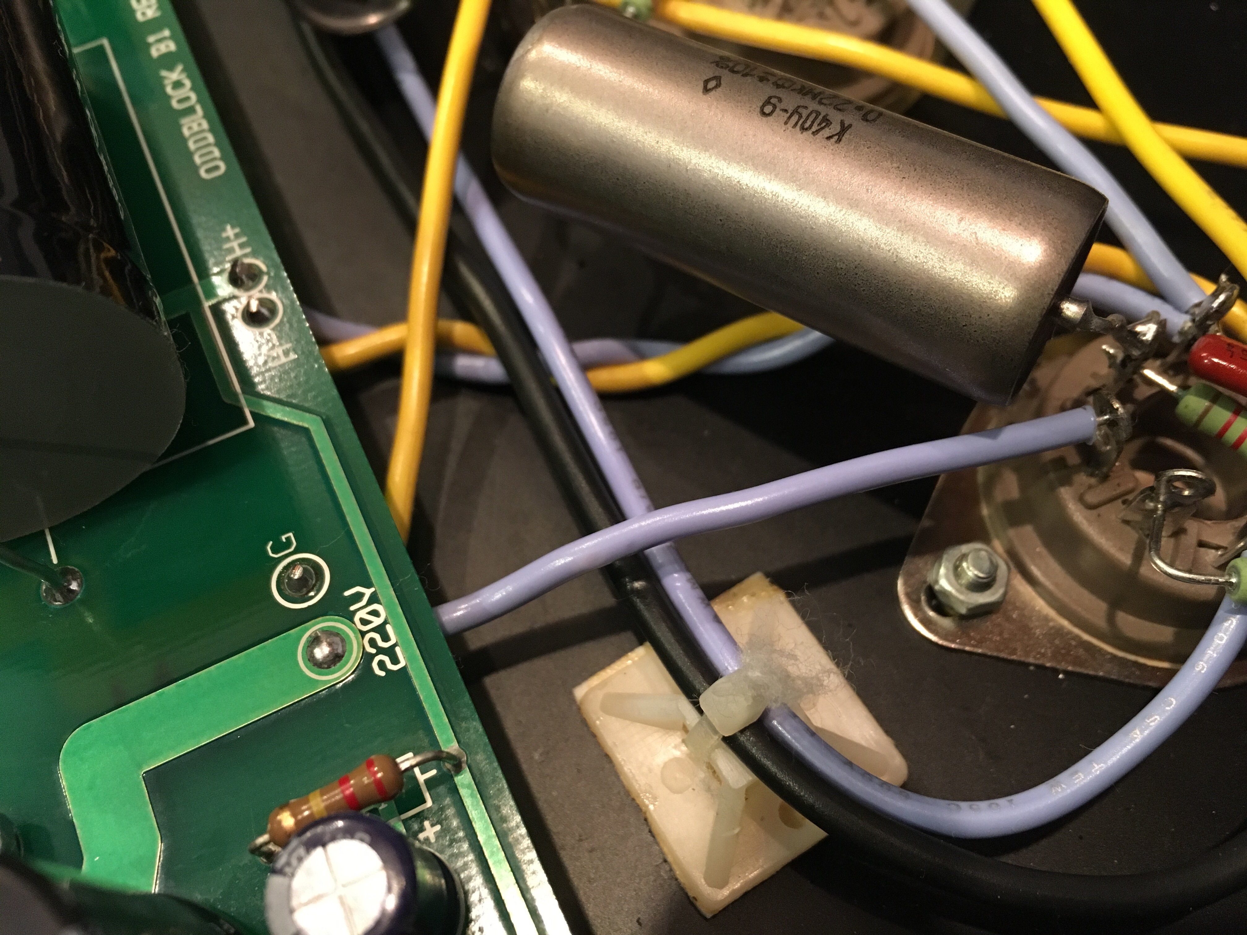

Вот, когда работает, лучше ничего не трогать. Нет же, вспомнил я вдруг, что так и не попробовал усилители (после исчезновения всех "некрасивостей") с включенной ОООС. Снял нижние крышки, перевел переключатель "S2" в положение "on" и вернул устлители на место. Крышки не стал устанавливать, что бы иметь доступ к переключателю. Моноблоки на полку и без них встают уверенно.
Однако при включении, я увидел не ладное. На левом моноблоке первая лампа буквально сияла, а вторая совсем не светилась. Измерил ток: 184/0. Весь через первую лампу идет.
Через отключение попробовал вернуть "s2" в положение "off". Эффекта не дало. Внешний осмотр оторванных проводов не обнаружил. Лампы тоже не повреждены... :think:
Думаю, вряд ли перенастройка поможет, но попробую сейчас.
Ну да, на настройку никакой реакции. Сейчас сниму его и еще раз тщательно осмотрю все.
Внешне неисправность не видна. Начал слегка трогать провода и обнаружил, обрыв.
Я не уверен, что это не я сейчас его оторвал. Как-то слабо верится, что такое могло произойти во время переключения "S2". Правда я снимал лампы, панелки могли шевелиться, но не настолько же, чтобы провод переломить. :spy:
Что-то мне подсказывает, что это не та неисправность...
Думаю этот обрыв я вполне смогу сам устранить. :smoke:
Подстегивает то, что сейчас позвонили с почты - пришла посылка с пластинками... И дернуло же меня проверить эту ОООС! :rambo:

#375
Сообщение Евгений Михеев » 28 фев 2017, 09:23
Это обрыв первой, драйверной лампы.

Сообщение Роман Мирошниченко » 28 фев 2017, 09:32
Евгений Михеев писал(а):Это обрыв первой, драйверной лампы.
Я уже устранил его.
Даже удалось подпаять провод с низу. Короткий он зараза... Но, я горжусь, что вспомнил "старую школу" и убрал лишний припой с помощью многожильного провода ("отсосника" нет у меня :oops: ) . Освободил отверстие и припаял все, как было.
Ну и уроки Яна - все помыл за собой! :-)
Буду осматривать дальше. По логике я понимаю, что проблема не в этом.

Сообщение Роман Мирошниченко » 28 фев 2017, 09:33
Алаев Ян писал(а):Надо посмотреть, подходят ли провода к 3 выводу выходной лампы. Нет ли обрыва на одной из панелек.
Тут все крепко! Обрывов нет.

Сообщение Роман Мирошниченко » 28 фев 2017, 09:45
Алаев Ян писал(а):Вот тут проверьте контакт
Тут очень крепко. Пинцетом пошевелить даже не получается.
Главное, я вчера ничего вандального не делал. Снял лампы - самое жеское из мероприятий. Ну, тумблером щелкнул... Как-то странно, что отвалилось что-то. :spy:
Однако провод, что был в обрыве... Я сейчас уже более смело провода трогаю для проверки, чем его. Не мог я его так обломить.
Алаев Ян писал(а):Могла и лампа выйти из строя
Вот ведь зараза. Я вчера вечером, как раз вспомнил, что хотел и другие лампы попробовать. Подбирал варианты на eBay.
Ревность! :twisted:
Попробую сейчас включить. А потом еще раз, поменяв лампы местами. Все равно ведь пару покупать, если одна испортилась.

Сообщение Роман Мирошниченко » 28 фев 2017, 09:58
poty писал(а):Рекомендую пока не включать!
Я не видел...
Включил - ничто не изменилось.
Поменял местами - свечение переместилось вместе с лампой:
poty писал(а):Если можно: накал был на обеих лампах? Что означает "сияла"?
Напомните, что это?
Я регулировку сразу померил:
Роман Мирошниченко писал(а):Измерил ток: 184/0.
На левой паре (смотрим от фронта корпуса) - 184, на правой - 0! На регулирование не реагирует совсем.
Похоже "умерла" та, что не горит. :sad:
Можно со второго моноблока лампы переставить и посмотреть. Но, теперь уже буду ждать распоряжений Владислава.
