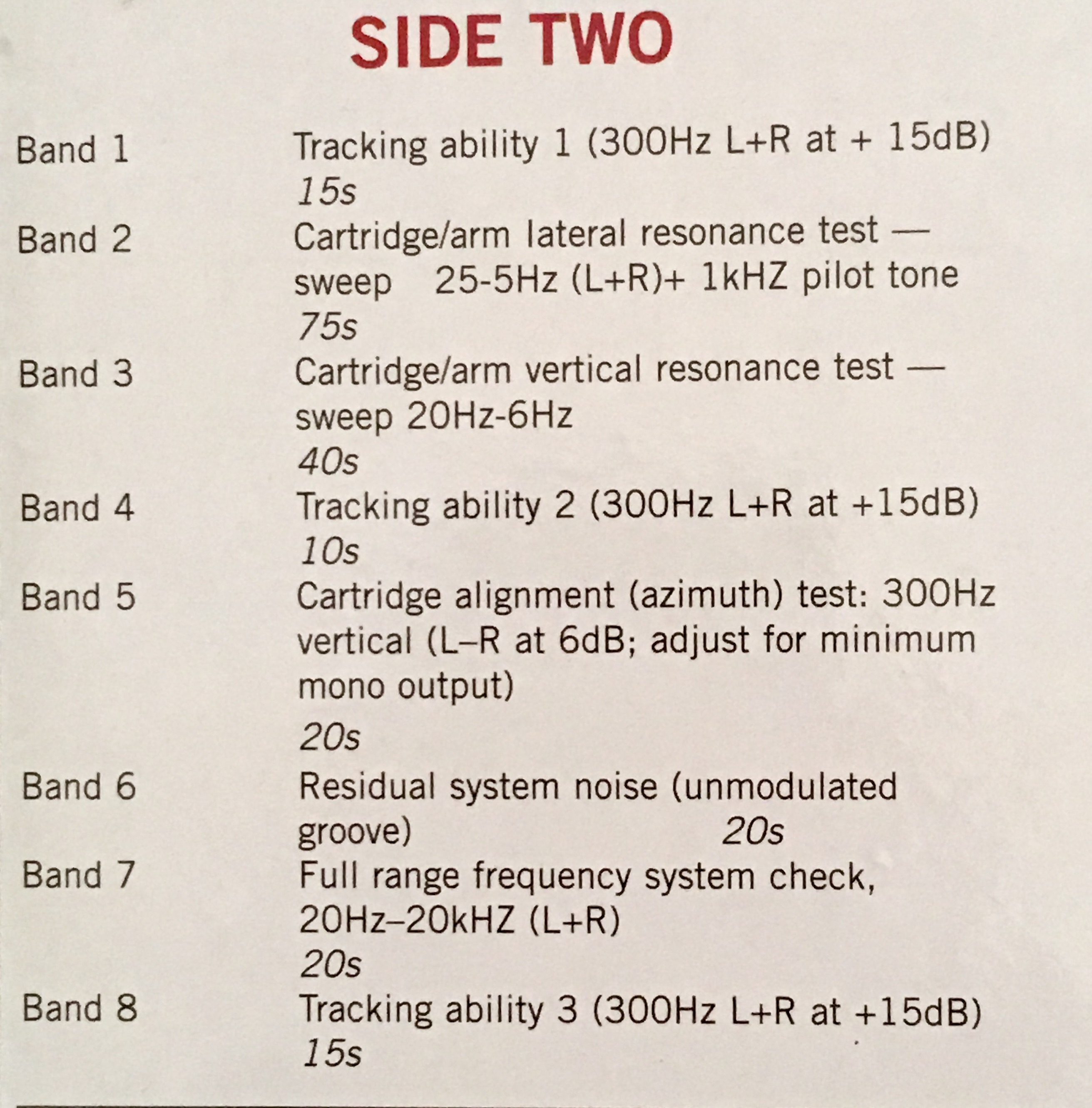

А есть описание того, что записано на этой дорожке? Понятно, что речь идёт о двух тонах: 1кГц+изменяемый тон низкой частоты. Указано, что это "прописано" в обоих каналах (L+R), но вот синфазно или противофазно - непонятно (синфазный сигнал действует только на вертикальное перемещение иглы). Следует отметить также проблемы RIAA, которые могут как подчеркивать, так и маскировать СНЧ...
Такое же впечатление у меня от "дрожания". Да, примерно до 20Гц я уловить этого не могу, но это означает только, что перемещения не воспринимаются глазом (так я решил для себя). Далее, вплоть до 5Гц колебания сохраняются.
Вот так, трек назван в оглавлении пластинки (2 сторона, номер 2):

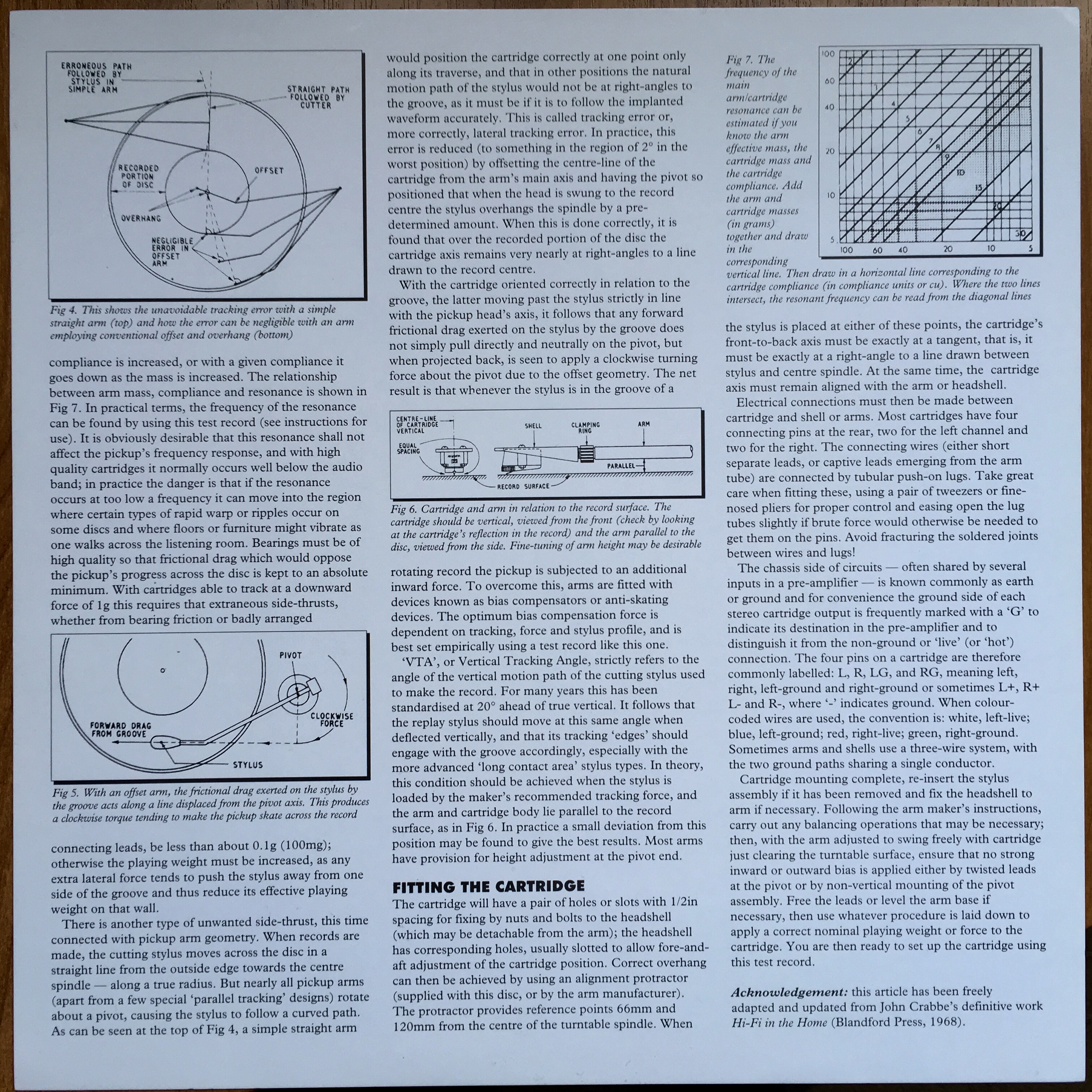

Вот такая инструкция поилагается к диску:
У меня есть и перевод. Он очень убогий, но поищу.
Как я понимаю, игла раскачивает тонарм (что должно быть видно), а тонарм мешает игле воспроизвести ровный пилотный сигнал (что должно быть слышно).
Если открыть в новой вкладке и увеличить, текст должен читаться.
Низкие частоты после 20 Гц. я у себя тоже не слышу. Ни через акустику, ни в наушниках. Я так понимаю, что пилотный сигнал 1кГц. для того и введен в трек, чтобы по его нестабильности определять интервал. Ибо, как я уже отмечал, не для всех комбинаций тонарм/картридж "дрожание" заметно на глаз. На слух заметнее. Вообще, четкое "дрожание" я видел лишь несколько раз всего, однако примерный интервал всегда определяем.poty писал(а):Я прослушал "тремоло" в наушниках. У меня акустика не очень низкочастотная, чтобы реагировать на такие вещи, наверное. В наушниках я слышу модуляцию звука практически сразу после начала трека и до конца. Да, возможно, в центре интервала она проявляется несколько заметнее, но я не могу точно вычленить интервал этого увеличения.
Я не жду перевод, спасибо. Как мне кажется, в тексте нет ответа на мой вопрос.

Я ведь в эту пластинку буквально "свято верил". Скольким людям ее рекомендовал.
Получается заблуждался. Надеюсь, этот трек все-таки будет полезен. Пусть не в визуальной, но в аппаратной оценке резонансной частоты.
