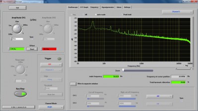

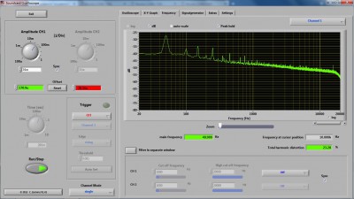

1) Ноутбук от батарей:

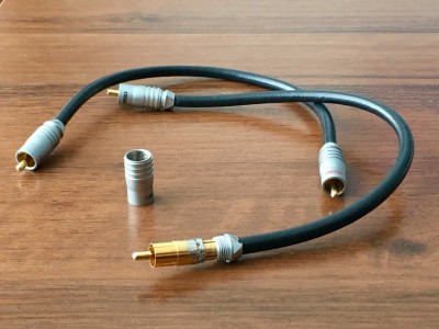

2) Ноутбук от батарей + кабель с заглушками:

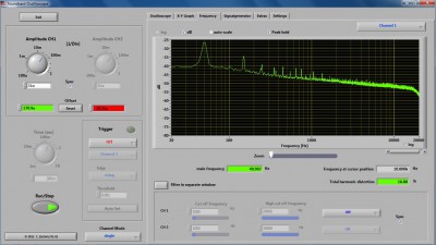

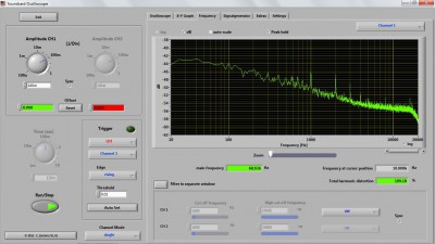

3) Ноутбук от батарей + Piccolo от батарей, с заглушками:
И уже "клев пошел". :twisted:
Пожалуй, можно не заморачиваться насчет "корректора от батарей"? :think:

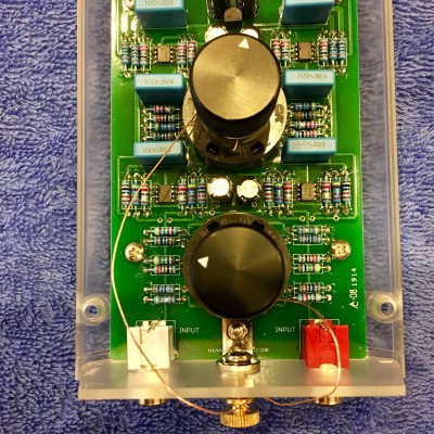

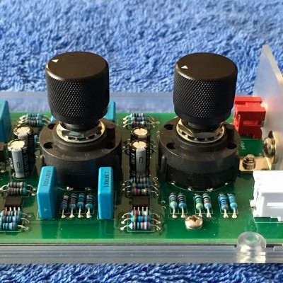

Меня смущают эти "ручечки". Я вот думаю, а если попробовать заземлить корпуса переключателей?

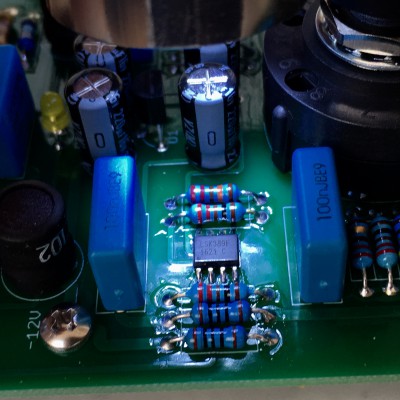

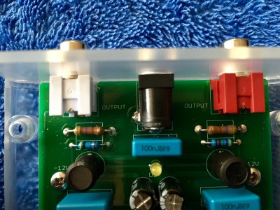

И ещё: сможете сфотографировать обозначение на применённых SOIC-8 транзисторах?
#128
Сообщение Роман Мирошниченко » 12 май 2017, 17:38
Конечно сделаю.

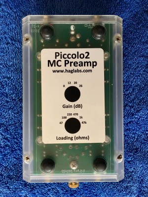

Конечно легенда перключений на дне - это шедевр! Ну, хоть не внутри.
Причем, в инструкции ее нет!
Вопрос - заземлить "ручечки", это под большую гайку провод подключить? Или вниз нужно лезть? Под плату.
Роман Мирошниченко писал(а):Ну, хоть не внутри.
Как я был прав!!! Надписи вход/выход исключительно внутри корпуса.

Роман Мирошниченко писал(а):заземлить "ручечки", это под большую гайку провод подключить?
Да, туда! :-) На всякий случай, перед подключением померьте напряжение между гайкой и заземлением.
#130
Сообщение Роман Мирошниченко » 12 май 2017, 19:00
Звездой сделал! :-)
Изменения есть!
Но, только когда подключена земля на корректор. На слух очень заметное снижение фона. Правда, когда ручки трогаю - фон появляется снова.
Если земли нет - все по старому.

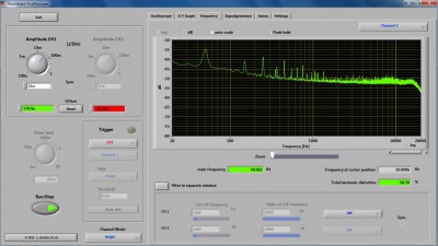

Все с заглушками. При том же уровне и настройках Piccolo. Настройки микрофонного входа восстановлены для варианта "линейный". Ноутбук от сети. Piccolo от родного блока питания.
Начинаю с начала:
Корректор
Корректор второй вход
Piccolo без земли
Piccolo земля на корректор
Piccolo без земли ручки заземлены
Piccolo земля на корректор ручки заземлены
По моему, это шаг вперед.
Субъективно, на слух, отсоединение земли корректора от Piccolo при заземленных ручках очень заметно. По графикам не так явно.
Я бы еще каждую ручку отдельно попробовал.
Выбираем ручку
#133

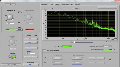

Сообщение Роман Мирошниченко » 12 май 2017, 21:24
От прикосновения сильнее фонила "Gain".
Смотрим:
Piccolo без земли только Loading
Piccolo без земли только Gain
Piccolo земля на корректор только Loading
Piccolo земля на корректор только Gain

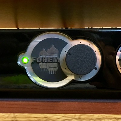

Осложняется это лишь тем, что в ожидании новых идей Владислава, я не трогаю ручку предусилителя. Чтобы не сбить настройки входного сигнала, при котором сделаны все предыдущие измерения. Чтобы, как вчера, не начинать с начала.
И громкость у меня достаточно высокая. Скажем так, это максимум, на котором я вообще могу слушать музыку. С места прослушивания получается 85-90 дБ.
Это ГРОМКО! При таком положении ручки аттенюатора:
