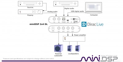

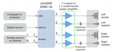

poty писал(а):Роман, прежде чем закупаться кучей всего, я бы попробовал, что может получиться из этого.
Тут вопрос не столько в затратах, сколько в цели.
Цифровой процессинг мне попробовать ОЧЕНЬ интересно - это факт. Даже интереснее, чем было купить электростаты (я писал об этом изначально). Да, я не предполагал, что с этой моделью в моей комнате получится "засада" (моя акустика-то звучала прекрасно и с предыдущими электростатми все "на ура" пошло). Но, все не так уж плохо. Я уже внес некоторый "отсев" в выбор музыки для прослушивания и нашел подходящее место, где резонансы меня не давят.
Я уже могу попробовать DSP на триалах с ноутбука. Есть и полностью бесплатные программы, но пока у меня мозг закипает, когда я пытаюсь в них разобраться. Пока набираюсь опыта и понимания.
В принципе есть DIY-комплекты для самостоятельной сборки. Это немного дешевле. Но и в готовых аппаратах я пока не замахиваюсь на топ-уровень. Думаю miniDSP DDRC-24 мне вполне подойдет для экспериментов. На базе него можно попробовать и цифровой кроссовер для би-ампинга построить к моим предыдущим колонкам. А там видно будет...
Единственное, у него "Internal Processing resolution & Sample rate 32 bit / 48kHz", а не на 96 kHz, как у более продвинутых устройств.
:smile: :smile: :smile:

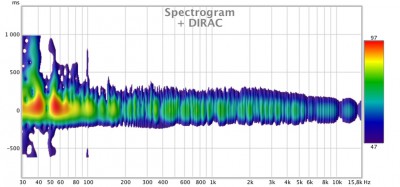

Грех было бы не провести замер с фильтром DIRAC в REW.
Синий - базовая, красный - DIRAC.
И пусть я пока не разобрался со спектрограммой, все равно размещу ее здесь (на будущее):
Изменения просто колоссальные. Нужно слушать. И эксперементировать, пока есть месяц триального времени.

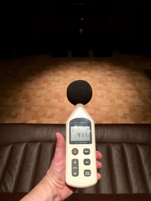

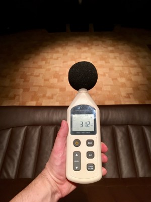

Фоновый шум в тихой комнате.
#109
Сообщение Роман Мирошниченко » 25 авг 2017, 16:43
Так, как наряду с "цифровой коррекцией" я изучаю и архитектурные средства, меня очень интересует тишина, которую реально достичь в моей комнате для прослушивания. Я не раз измерял этот показатель с тех пор, как у меня появился шумомер (примеры - 10.07.2014, 30.06.2016, 05.05.2017). И считал это довольно шумным. Стремился улучшить результат.
Однако, на днях я побывал в одном из лучших (в моем обозрении) помещений для домашнего кинотеатра. Охарактеризую его так - далеко за городом (вне промышленной зоны), помещение находится под землей (уровень пола примерно -10 м.), внутри все оформлено акустически правильно, насколько мне хватает знаний оценить это (плавающие полы и стены, различные системы звукопоглощения и звукоизоляции и т.п.). И я захватил с собой шумомер.
Я ожидал очень хорошего результата, по крайней мере по субъективной оценке там очень тихо. Аж ушам не комфортно. Но, цифры меня не впечатлили.
"А" взвешенный
"С" взвешенный - как и мои измерения дома
И что же это получается? Тишина лишь психоакустическое явление? В моей "шумной" комнате цифры такие же, как в уникальном подземном бункере, просто может шумы находятся в более заметном диапазоне? :think:
Сообщения: 4996
Благодарил (а): 187 раз
Поблагодарили: 635 раз
#110
Сообщение poty » 25 авг 2017, 16:53
Боюсь, что здесь играет роль чувствительность прибора и условия измерения. Допустим, прибор ловит шумы потока крови по рукам. Возможно он вообще не имеет "цифр" измерений меньше, допустим, 40дБ (всё, что ниже - собственный шум прибора).
Сообщения: 4396
Благодарил (а): 529 раз
Поблагодарили: 184 раза
#111
Сообщение Роман Мирошниченко » 25 авг 2017, 17:08
Да, я об этом не подумал. Пожалуй Вы правы.

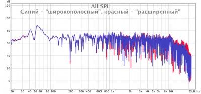

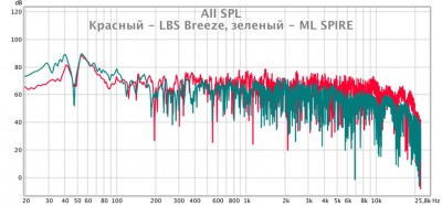

Итак измерения в REW:
Синий - "широкополосный" режим, красный - "расширенный" по ВЧ.
Я испытал все три режима включения акустики. Разница в них не столь уж и велика, хотя на слух она различима. На приведенном графике две противоположности. "Широкополосный" - включен один лишь основной динамик, в "расширенном" к нему "в нахлест" добавляются (от 7,8 кГц.) два дипольно-расположенных ленточника. Третий режим (на графике не показан) - "всежанровый". В нем ширококполосный динамик и "пищалки" состыкованы на 7,8 кГц. Этот режим почти не отличается по измерениям от "расширенного". Поэтому, я не стал его включать в демонстрацию. Но, все дальнейшие измерения я буду делать именно в нем.
[upd=1503672412][/upd]
Конечно же нужно сравнить эту акустику с электростатами. Уровень тестового сигнала 75 dB.
Красный - LBS Breeze, зеленый - ML Spire.
По-моему, явно просматривается характер комнаты. :spy:

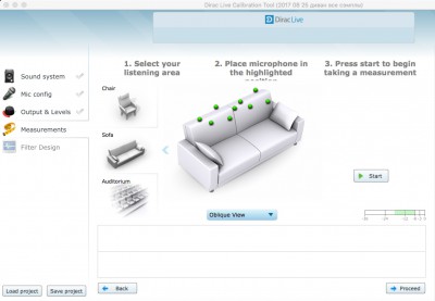

Сообщение Роман Мирошниченко » 25 авг 2017, 18:11
теперь у меня есть некоторый опыт. Я провел тщательные измерения, чтобы потом спокойно на их базе строить фильтры.
И на этот раз я сделал проект с зоной прослушивания не только "кресло", но и "диван".
Для начала сделал простой фильтр - FLAT. Лишь чуть-чуть поправив то, что предложила программа. Очень не терпелось послушать! :twisted:
[upd=1503673503][/upd]
И вот что, я хочу отметить сразу:
1) Тональный баланс звучания не так сильно изменился, как это было с Martin Logan. Эту акустику в моей комнате я слушал и без румкорректора.;
2) Сильно изменилась атмосфера звучания. Стало как-то легче, прозрачнее (хотя, возможно это все-таки за счет принудительного подъема высоких, т.е. п.1).;
3) Вот что изменилось колосально - это стерео-звучание. Ширина и глубина сцены + локализация образов. Сначала я даже подумал, что превратил эту акустику в электростаты. Подумал, что поторопился с покупкой последних... Но, нет конечно, уровня сюрреализма электростатов не достичь. Тем не менее, изменения этого пункта очень заметные. Когда нажимаешь на фильттре "on/off", словно все раздвигается в пространстве. Буквально, 3D-эффект.;
4) СИЛЬНО РАСШИРИЛАСЬ зона прослушивания. Даже для режима "кресло" стало возможным слушать музыку ходя по комнате. Для режима "диван" стерео сохраняется даже по краям зоны прослушивания. Что интересно, в центральной точке разница этих двух режимов не заметна.
Я просто в шоке! Это супер!
