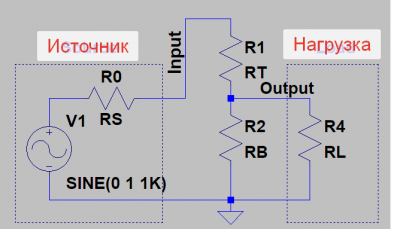

Как-то давно мы с Евгением начали обсуждать работу различных схем стабилизаторов (серийных и шунт), и по-моему, первый рисунок был - обычный резистивный делитель. Я его немного перерисовал, добавив источник "сигнала" с его внутренним сопротивлением (входным импедансом) и нагрузку:
Принцип работы большого количества цепей
На этой основе работает большинство типов цепей, как пассивных, так и активных. В активных цепях один из RT, RB изменяется по некоторому закону, но расчёт делается именно по обычному резистивному делителю. Как примеры: расчёт ламповый цепей, принцип работы серийного регулятора (RT изменяется в соответствии с RL для получения стабильного Uoutput), принцип работы шунт-регулятора (RB изменяется в соответствии с RL для получения стабильного Uoutput), принцип работы источника тока (RT изменяется в соответствии с RL для получения стабильного Ioutput) и т.д. (Я расставлю по тексту ссылки на аналогию шунт и серийного регулятора)
К фильтрам, как к пассивным цепям, это относится в той же степени. Приведу лишь одну формулу работы резистивного делителя:
Uoutput=Uinput*(RB/(RT+RB))
Она известна всем. Фактически, она не учитывает выходного сопротивления источника RS и сопротивления нагрузки RL. Вспоминается сразу вот это, где эта "неточность" вылезла во всей красе.
Теперь если посмотреть на рассуждения по второй ссылке и проанализировать схему 2б (раз уж мы анализируем отсутствие дифференциальных конденсаторов). Хорошо, что она, в отличие от 2в, не содержит неточностей.

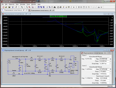

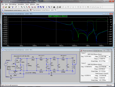

Сообщение poty » 28 авг 2017, 14:41
Промоделировал без (зелёные графики) и с (синие графики) конденсатором, который считается "упущенным".
Подавление пульсаций от сети в нагрузку. Курсор - на частоте подавления на 20дБ
Подавление пульсаций от нагрузки в сеть. Курсор - на частоте подавления на 20дБ
Подавление синфазной помехи из сети.

На всякий случай (это уже ответ Роману) привожу также подавление между подключенными через тонкие фильтры потребителями.
Как видно - большинство импульсных источников питания (100кГц) этот фильтр серьёзно подавляет, но на более высоких частотах есть внутренние резонансы, которые могут "вылезти" в передаче гармоник основной частоты переключения. Поэтому, импульсники лучше питать от отдельного "полного" фильтра.
Здесь, правда, есть очень большая натяжка в величине емкостной связи БП и корпуса (для внешнего БП такая связь будет крайне мала).

Алаев Ян писал(а):у меня есть гальванически развязанный осциллограф.
Гальваническая развязка разрывает цепи фазы и нуля. Синфазная помеха проникает через емкостно-индуктивную связь.
Алаев Ян писал(а):Напряжение наведенной помехи от генератора - максимум 10В. Мы можем воспользоваться не понижающим трансформатором, а, например, 1:1, чтобы не было ее резкого подавления.
Так мы сможем померить лишь дифференциальную помеху, и её нужно "вводить" обычным способом. Уровень синфазной помехи не будет зависеть от соотношения витков обмоток.

Я далёк от мысли что-то запрещать или ограничивать. Если есть оборудование, оно же как-то используется? Может, хотя бы проконсультироваться с теми специалистами, что их используют? Возможно есть какой-то способ.

Вот бы взять одно такое "неправильное" устройство и попробовать его включить через этот фильтр.

Да, но нам и измерения сильно не помогут в данном случае (при неправильном экранировании - никакой фильтр не поможет). А так - было бы хоть какое-то практическое подтверждение работы фильтра.
