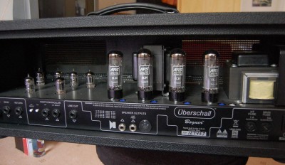

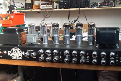

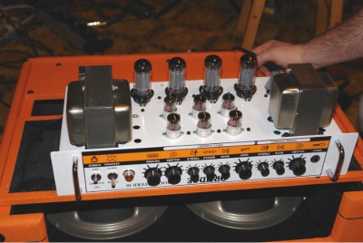

Еще я хотел накидать расположение ламп в корпусе
Мне нравится, как сделано в богнере.
Нравится тем, что, как я полагаю, 2 мелкие лампы сзади - это петля и ФИ, и что хорошо - петля близко к разьёмам, ФИ соответственно близко к выходным лампам.

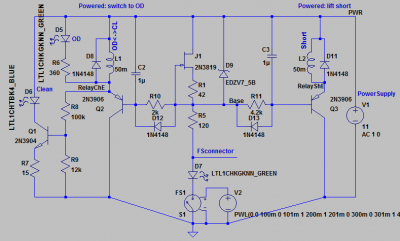

Еще у меня созрела пара вопросов, я бы задал их, пока не забылось. Вы писали:
"Q2 открывается из-за того, что источник тока вынужден поддерживать на всём, что находится ниже линии Base, ток в 8-10мА.
Рассмотрим открытый ключ. В этом случае на линии Base напряжение =11В (так как все элементы "притянуты" к PWR)."
Верно ли я понимаю, что они притянуты через источник тока? Там есть Q2 и Q3 (закрыты), есть Зенер, и 2 конденсатора, непреодолимые для DC. Или через что? Что связь есть - понятно, иначе было бы напряжение.
Второй вопрос связан с этим:
"В связи с тем, что мы управляем током в несколько раз бОльшим, чем в случае с Q1 (100мА для Q2 против 10мА для Q1), ток базы также получается больше. В данном случае он составляет порядка 0,5мА, что даёт на R10 дополнительное падение напряжения в 1В. С учётом падения база-эмиттер (0,7В) напряжение на "выходе" эмиттерного повторителя будет примерно 5,8В."
Получается мы заложили на зеленый диод 5,8/360(R6)=16мА?

Принято.Евгений Михеев писал(а):Давайте идти последовательно в соответствии с пройденными участками.
Я считаю, что должна быть определена для начала конечная схема, которую мы собираем. Если в той схеме, что я привёл, ошибок и недочётов не обнаружено, все размеры и типы деталей найдены, то я начинаю прикидывать плату. Параллельно с этим нужно нарисовать то, как эта плата будет соединяться с внешними элементами. Также - с подключаемыми вещами.Евгений Михеев писал(а):куда дальше двигаемся?
Трансформатор можно начать заказывать, но я прошу Вас самому перепроверить выкладки (хотя мы это уже делали, но всё же, я что-то много ошибок стал делать).
Согласовываем плату и - в заказ.
С удовольствием приму такую подсказку. Только лучше тогда ориентироваться на наше расположение разъёмов и регуляторов.Евгений Михеев писал(а):Еще я хотел накидать расположение ламп в корпусе
Не ради "откосить", а справедливости для... Эта схема уже не используется. Но на вопросы отвечу!Евгений Михеев писал(а):Еще у меня созрела пара вопросов, я бы задал их, пока не забылось.
Чтобы образовался некоторая разность потенциалов, она должна каким-то образом изначально быть куда-то приложена. В данном случае, положительный полюс (PWR) имеется, а вот отрицательный полюс от шины Base оказывается отключен. Т.о., говорить о том, что там 11В можно только с натяжкой, но так как ток не течёт, любой элемент, имеющий хотя бы мизерную проводимость (ток утечки, например), формирует на шине потенциал полюса, к которому она присоединена.Евгений Михеев писал(а):Рассмотрим открытый ключ. В этом случае на линии Base напряжение =11В (так как все элементы "притянуты" к PWR)."Верно ли я понимаю, что они притянуты через источник тока? Там есть Q2 и Q3 (закрыты), есть Зенер, и 2 конденсатора, непреодолимые для DC. Или через что? Что связь есть - понятно, иначе было бы напряжение.
Интересно, а почему не учтено падение напряжения на самом светодиоде? Я рассчитывал на 2,2-2,5В, т.о. (5,8-[2 или 2,5])/360=10,6 или 9,2 мА.Евгений Михеев писал(а):Получается мы заложили на зеленый диод 5,8/360(R6)=16мА?

Согласен. Сегодняшний вечер посвящу проверке. И, если успею, отрисовке соединений.poty писал(а):Я считаю, что должна быть определена для начала конечная схема, которую мы собираем. Если в той схеме, что я привёл, ошибок и недочётов не обнаружено, все размеры и типы деталей найдены, то я начинаю прикидывать плату. Параллельно с этим нужно нарисовать то, как эта плата будет соединяться с внешними элементами. Также - с подключаемыми вещами.Трансформатор можно начать заказывать, но я прошу Вас самому перепроверить выкладки (хотя мы это уже делали, но всё же, я что-то много ошибок стал делать).Согласовываем плату и - в заказ.
Ок, тоже за мнойpoty писал(а):С удовольствием приму такую подсказку. Только лучше тогда ориентироваться на наше расположение разъёмов и регуляторов.
Это я заметил:) Но спросил, так как вопросы остались.poty писал(а):Не ради "откосить", а справедливости для... Эта схема уже не используется. Но на вопросы отвечу!
Вот это был категорически важный маяк для понимания.poty писал(а):любой элемент, имеющий хотя бы мизерную проводимость
Мне-то как интересноpoty писал(а):Интересно, а почему не учтено падение напряжения на самом светодиоде? Я рассчитывал на 2,2-2,5В, т.о. (5,8-[2 или 2,5])/360=10,6 или 9,2 мА.
Просто не понимаю, почему мне кажется, что диоды в цепи Q1 и Q2 рассчитываются по разным алгоритмам.

R6=Q1R7Евгений Михеев писал(а):Просто не понимаю, почему мне кажется, что диоды в цепи Q1 и Q2 рассчитываются по разным алгоритмам.
Подробнее: напряжение на D5R6 "стабилизировано" использованием источника тока на шине Base и практически не зависящей от свойств Q2 передачей этого напряжения на шину RelayChE (используется эмиттерный повторитель, разница в коэффициенте передачи будет колебаться в районе процентов). Отсюда, ток определяется, как мы посчитали чуть выше, исключительно свойствами D5 (падением напряжения на нём) при заданном R6.
Каскад Q1 работает в режиме усиления, т.е., проценты колебаний на базе (RelayChE через R8-R9) будут превращены в десятки процентов колебаний на коллекторе. Транзистор (его коэффициент усиления и термостабильность) будут привносить в расчёты дополнительную погрешность. Это вызывает неопределённость и необходимость подбора R9 в каждом экземпляре усилителя. Я решил добавить небольшую ООС, превратив Q1R7 в некое подобие источника тока. В этом случае, негативные факторы значительно ослабляются, а посчитать ток для D6 становится гораздо легче. R7 позволяет также подобрать уровень "срабатывания" ключа - вторая функция Q1. Когда Q2 открыт, на его эмиттере сохраняется напряжение 11-5,8=5,2В. Когда он закрыт, напряжение на его эмиттере приближается к 11В. Соотношение R7, R8, R9 выбирается таким образом, чтобы при открытом Q2 на базе Q1 напряжение было меньше 0,7В, а при закрытом - больше 0,7В ровно на такой уровень, чтобы сформировать источник тока на 10мА для питания светодиода D6.

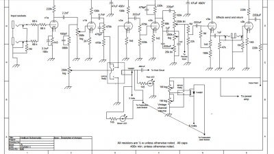

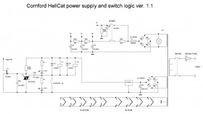

Вот, что я понял о той самой цепочке мьют, которой так много писал.
Это патент мужчины Randall Smith, суть заключается в использовании J175 транзистора. В момент срабатывания реле запускается ультрабыстрый процесс срабатывания J175 замыкающего сигнал на землю на очень маленький по времени период. Этого времени достаточно, чтобы замаскировать щелчок переключения самого реле. Как то так
- Сообщения: 4974
- Благодарил (а): 185 раз
- Поблагодарили: 622 раза
О чём речь-то хоть? Mute при переключении - не прерогатива только гитарных усилителей, это применяется практически во всей бытовой технике.
Почему я не пошёл по этому пути? Потому что я ранее задавал вопрос, касающийся переключения во время воспроизведения звука. Ответ на него был такой, что так переключения и происходят - во время игры. Т.о., Mute приводил бы к заметной паузе в звуке.

Ну заметная понятие относительное
Я был искренне уверен, что мы говорим о чем-то мегазначимом. Оказалось, что нет. Согласен, я по большому счету схватился за проект, многих моментов не понимая.
ВОт, о чём говорил:
Хотя, предположение есть.
В одном положении диод и резистор подключены последовательно с реле на землю, на диоде падает напряжение, таким образом оставшегося не хватает на то, чтобы реле сработало. Когда же мы притягиваем к земле реле напрямую - имеем 5 вольт, загорается зеленый диод, параллельный реле.
ВОт, о чём говорил:
И индикация интересно сделана, только не понятно пока, как работает.

Таки да, но LDR копеечку стоит:) Я бы давно уже взял LDR будь они не по 10 евро штука. При стоимости реле в 2-3 евро.
Так по световой индикации я верно понял, как работает?
И как срабатывает глушилка, мне очень интересно)
Предположу, что MAC - некий детектор, улавливающий что-то (напряжение?) и дающий указиву кратковременно открыться T1
А вот тут интересно, как сделана индикация....
Кстати, я в восторге от схемы - я уже замылил глаз ни типовых решениях, никакого кайфа не испытываю. В то время как тут - просто глоток свежего воздуха! мне очень нравится, как сделано разделение/скрещивание каналов перед единым для обоих каналов фазоинвертером. В этом, безусловно, огромный выйгрыш, так как нам не надо тратить половину баллона на посыл.
И вот при всей может сложности мне нравится эта цепь мьют, хоть убейте

Примерно так!Евгений Михеев писал(а):Так по световой индикации я верно понял, как работает?
Ну так я ж предлагал твердотельные реле!Евгений Михеев писал(а):LDR копеечку стоит:)
"МАС" - это симистор. Симистор - это такой прибор с управляемым пробоем. Пока на его затворе ничего нет никакое напряжение между двумя другими электродами не приводит к току. Как только на затворе относительно одного из электродов появляется определённое напряжение между катодами возникает лавинный пробой, который не восстанавливается даже после снятия напряжения с затвора. Чтобы устранить пробой, нужно ограничить ток через катоды (в идеале - разорвать цепь).Евгений Михеев писал(а):И как срабатывает глушилка, мне очень интересно)
Добавлено спустя 3 минуты 5 секунд:
Как только что-то происходит в цепи правой обкладки С29 (замыкается или размыкается ключ) заряд или разряд конденсатора приводит к открыванию симистора, что разряжает С28 и открывает Т1. Ток, который начинает протекать через симистор создаёт на R63 большое падение напряжения, симистор закрывается из-за малого напряжения между катодами. C28 начинает заряжаться через R63 и по достижению определённого напряжения на нём закрывает Т1.
Т1 подключен как LDR - параллельно выходу на усилитель мощности, при его открывании происходит шунтирование выхода.
Замыкание на землю одного из полюсов включает светодиод. Никакой магии. Здесь в качестве исполнительных элементов (вместо реле и LDR) используются JFET-ы.Евгений Михеев писал(а):А вот тут интересно, как сделана индикация....
Здесь мы мало что экономим. Send-Return отсутствует - это минус две лампы из нашего дизайна. Драйвер не нарисован - это плюс 1 лампа к нарисованному. Итого получается 3,5 лампы (у нас - 4, и то, только потому, что наш Clean сделан на целой лампе, а здесь - на половинке). Переключение осуществляется 1 реле + JFET + Mute. У нас - парой реле.
В принципе, если мы не используем Mute, мы можем заменить второе реле (шунтирующее) на JFET. Если использовать Mute, можно обойтись одним реле (но на Mute всё равно потребуется JFET). Основной вопрос - индикация в футсвиче, она в любом случае потребует изощрений с учётом нестандартности данной приблуды.

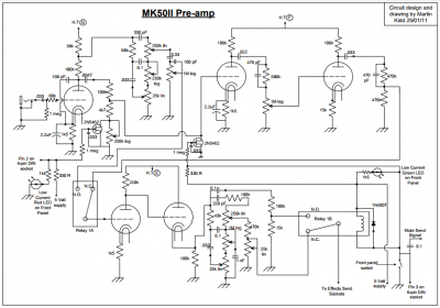

Владислав, у меня вчера роутер глючит весь вечер - я никак не мог скинуть вам второй лист с ретурном и ФФИ. Дело в том, сигнал после катодного повторителя сразу подаётся на сенд. Далее - половинка ретурном. Итого 4 лампы на все. Вот что меня вчера удивило)
Там вывод в конце схемы с реле to effects send socket
Я вечером довыложу остальные листы схемы.
Забыл еще, что току легче будет пойти по пути наименьшего сопротивления, чем по цепи диод+1.5Кpoty писал(а):Примерно так!

Да, это значительно приближает к реальному положению вещей.Евгений Михеев писал(а):Забыл еще, что току легче будет пойти по пути наименьшего сопротивления, чем по цепи диод+1.5К
Но мы имеем высокоомный выход на эффекты. С таким же успехом мы можем убрать наш каскад посыла.Евгений Михеев писал(а):Дело в том, сигнал после катодного повторителя сразу подаётся на сенд. Далее - половинка ретурном. Итого 4 лампы на все.
На возврате также можно использовать обычный усилительный каскад - экономим ещё половину баллона. Остаётся убрать полбаллона из чистого канала.
Но уж если заниматься экономией, то тогда лучше вернуться к Вашей идее использования одной лампы и для Clean, и для OD, с переключением катодных и корректирующих цепей.

Я тут свою конструкцию запилил. Точнее, идею. Я хочу объединить Ваш и мной опубликованный способы. Может чего из этого дальше выведем. Давайте попробуем
Хммм... Еще покопал по сложным свитчам - (например Din) - отдельным проводом приводят в футсвитч +5 вольт для индикации светодиодов. А ведь таким способом можно сделать управление хоть всеми диодами разом. Это актуально футсвитчам на 4-5 кнопок.
Владислав, у меня к вам вопрос.
Как правильно посчитать включение такого рода:
верхний управляющий вывод реле (к нему прикладываем +12в)
между нижним выводом и землей - светодиод.
Будет ли это работать?
И как рассуждать? Цепь одна, значит, ток тоже один в цепи.
Или допустим, на диоде падение 2вольта, значит межу диодом и +12В на реле остается 10 вольт?
Или стоит рассматривать сопротивление обмотки в качестве токогасящего резистора?
