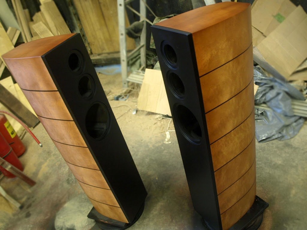

Наконец пришло время заняться сборкой АС для себя.
Изначально мой взор пал на этот проект
http://www.troelsgravesen.dk/Ekta.htm
Не знаю, почему, чисто визуально То, что я прочел. Я был тогда влюблен в sonus faber, тащился от их внешнего вида. Плюс читал, что тяжеляк играют на ура. Вообщем, всё так совпало.

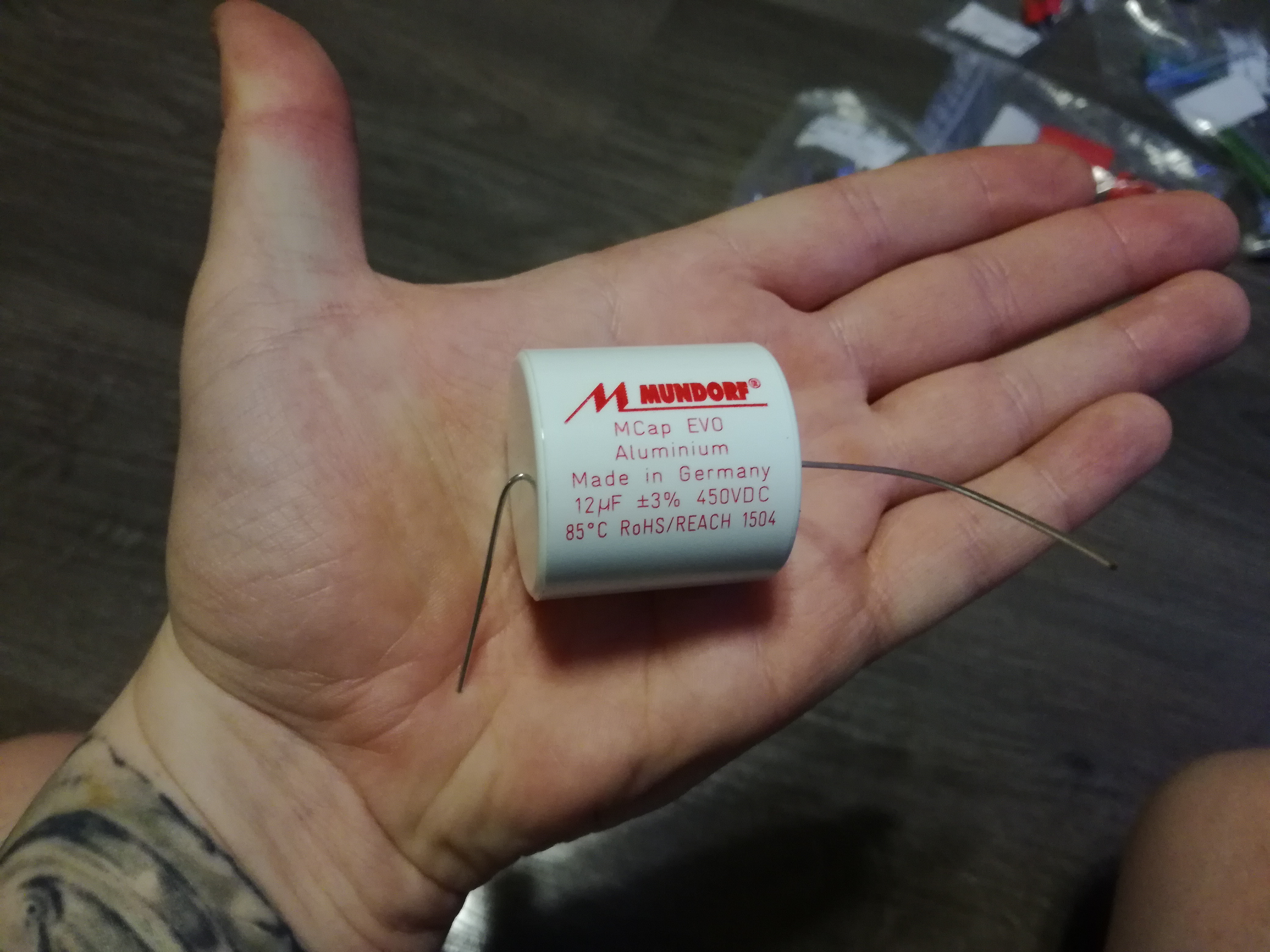

Корпуса давно готовы, смиренно ожидали Таки докупил все детали для кроссовера Впечатлили 47uF, массивные) Отдельно стоит отметить Mundorf Evo - корпус полностью пластиковый, никакой отклеивающейся пленки. Куда лучше предыдущей реализации по тактильным ощущениям.

Большое спасибо!AndreyK писал(а):Красивые корпуса. Чувствуется основательный подход. Удачи в реализации!
Так и есть, почти:)Роман Мирошниченко писал(а):Я бы предложил подумать о внешнем кроссовере!
В умелых руках и при творческом уме, это расширит перспективы на будущее.
У меня в дне специальный отсек под кроссовер. С возможностью доступа в любой момент времени и запасом по месту

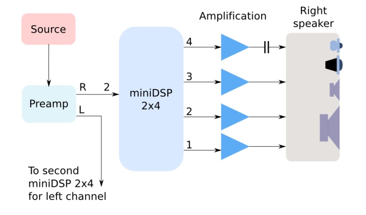

Да уж, кабинеты зачетные!!!poty писал(а):Если бы сделать корпуса усилителей под эти АС (по форме и внешней отделке)
Это смотря на что замахиваться!poty писал(а):а покупное будет стоить как паровоз!
Цифровой, 24-х битный, двухполосный, балансный (отталкиваясь от предусилителя Евгения) кроссовер - 115 $
Правда:
- 48 кГц;
- пересылка у них +50 $;
- если в корпусе +10 $;
- доп плагин +10$...
...ну в общем, там есть из чего выбрать на эту тему. Но, цифровой кроссовер за 10 т.р. - это реально! Тем более, что и микрофон уже у Евгения есть! ... или четыре полосы: О практике
Сам я только пытаюсь "грызть этот гранит"... Но, отчего же не помечтать-то. Нутром чувствую (и опыт с румкоррекцией это подтверждает), что путь к "акустике мечты" где-то в этой области начинается.

Глянул быстро на сечение колонок- обрезанный утюг. Эта Итальянская фирма знает толк в акустике. Слушал несколько их моделей. Ни разу не было плохих эмоций.
А рассмотрел детали и осознал: у этого утюга впереди большое плавание! Колонкостроение ещё тот орех. Но надеюсь совместно с форумчанами, да с Вашей скоростью реализации задуманного, все получится в лучшем виде.

Очень мне эта форма по душе, правда я совсем запарился, когда внутренний объём в 32 литра насчитывал с этими гнутыми формами)
Да я вот всерьёз подумываю о расширении в обозримом будущем, и акустику поставить по короткой стене, и себе под мастерскую комнату не лишним было бы заиметь.seurf писал(а):Не реализуемое в моих акустических реалиях.
