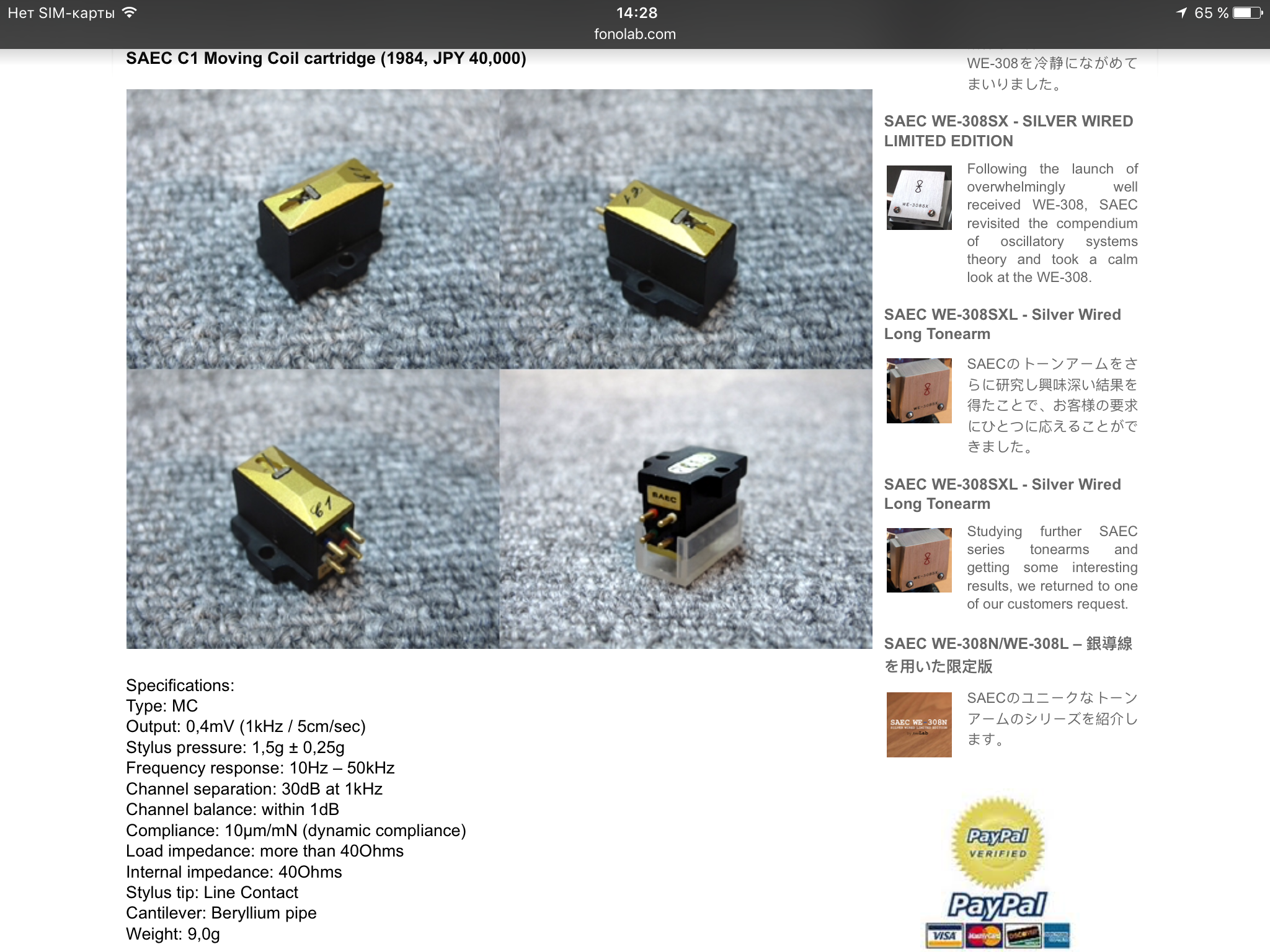

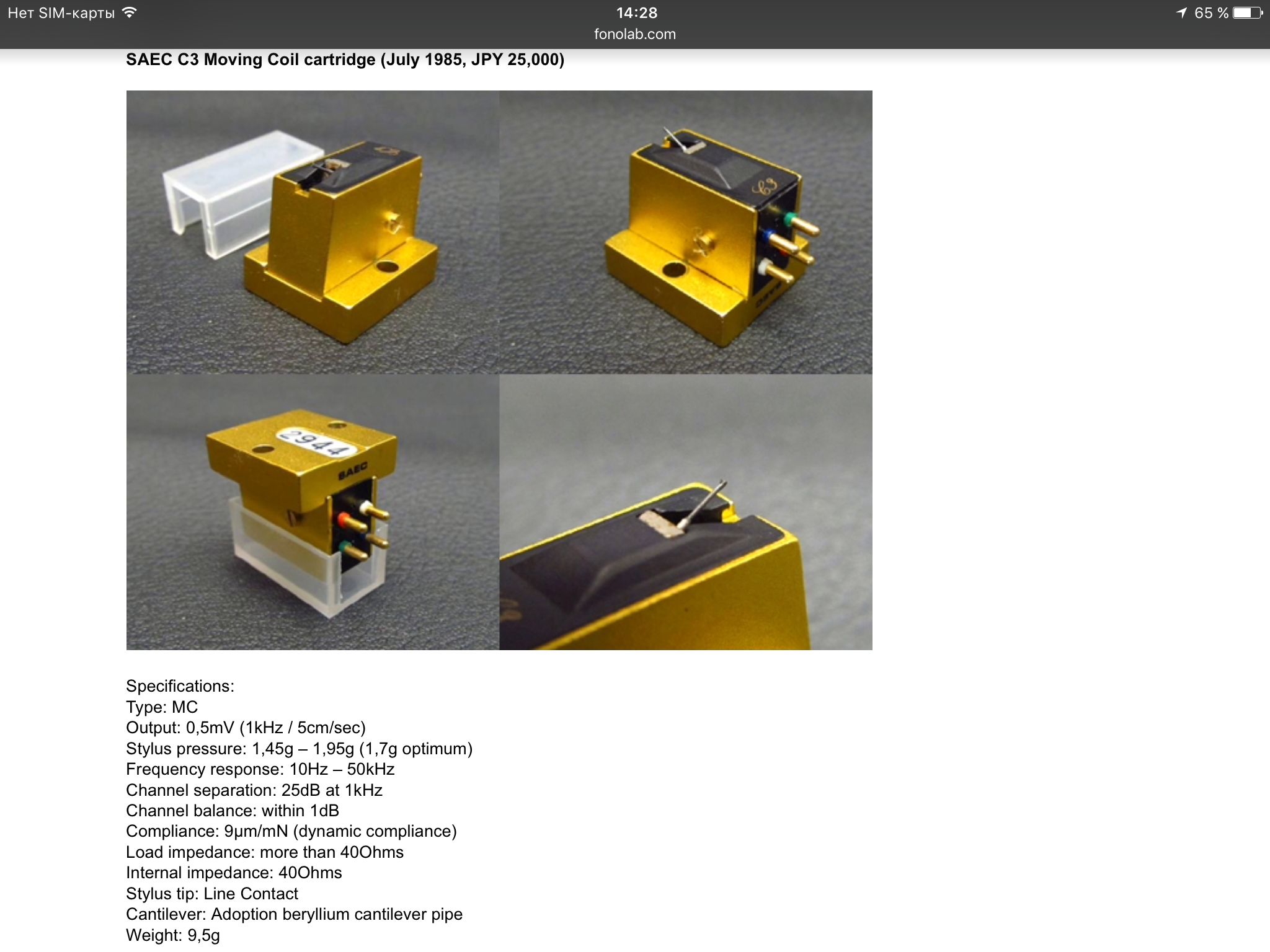

Два варианта: CM-1 и CM-3 Saeco. По практически одинаковой цене, обе не исправные. CM-3 выглядела более красивой и это привлекало меня в пользу первого претендента. Если фирма рванулась за улучшением дизайна, это возможно только за счёт снижения стоимости внутренностей, при неизменности цены. А цена С-1 была вдвое больше C-3? 40000 йен против 25000.
www.fonolab.com/service-2.html
Как так я размышлял.
https://www.ebay.com/itm/Stylus-need-change-or-fi ... _trksid=p2047675.c100005.m2219
Погуглил. Выбрал CM-1.

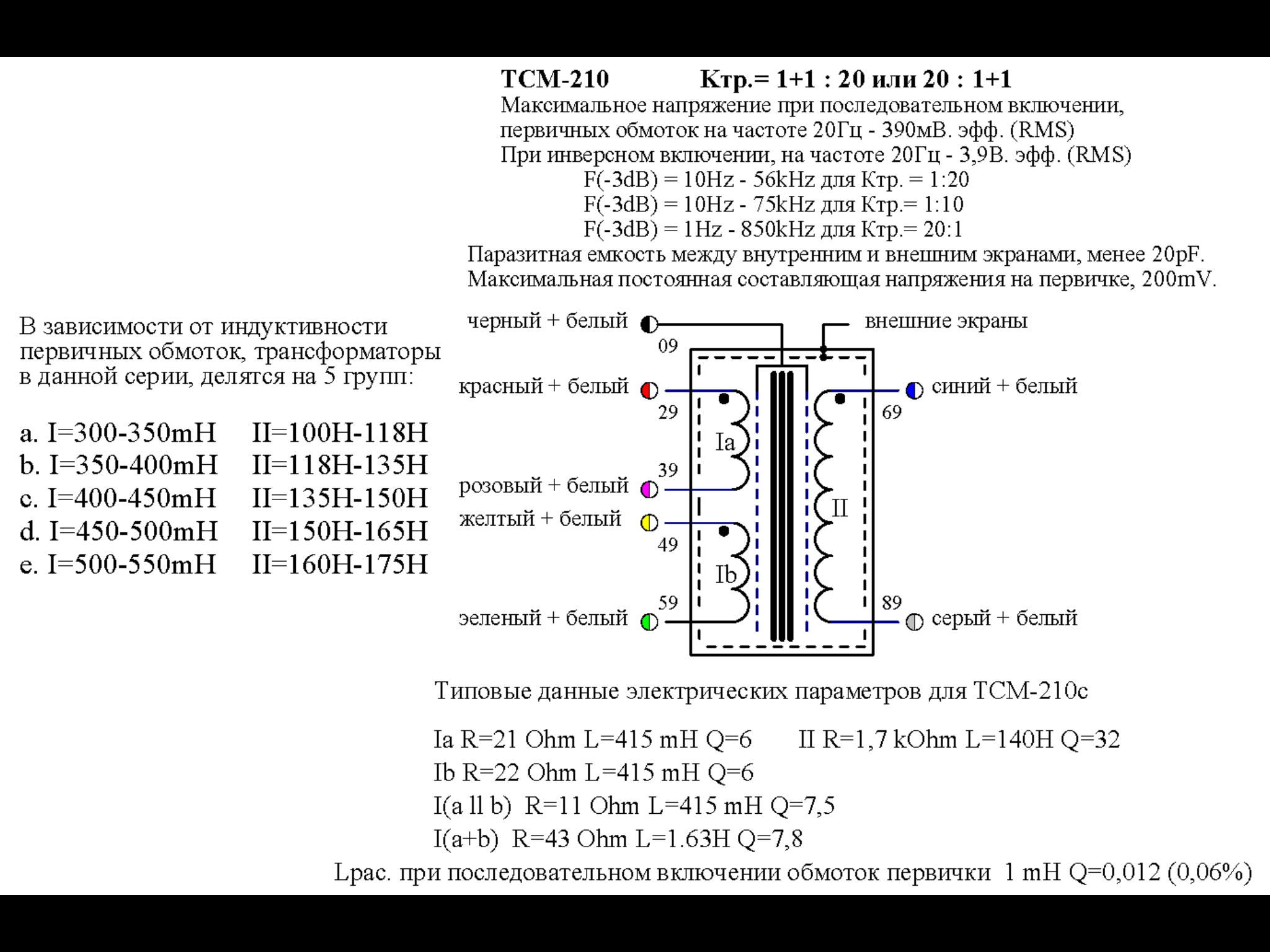

Читаю невнимательно, могу ошибаться. При стандартных 47кОм входа корректора усиление 1:20 даёт 47000/(20*20)=117,5 Ом, 1:10 - 470 Ом. Откуда 43 и 11?
Благодарил (а): 265 раз
Сообщение seurf » 14 мар 2018, 08:36
Я написал про активное сопротивление. Меня поразила разница в звуке и я стал фантазировать о причинах. Написал о приведённом сопротивлении и необходимости оперировать только им, но не смог найти другой причины, такой разницы в звуке. Не могут две МС головки, так по разному звучать. По крайней мере многие ММ головки, которыми я ранее пользовался, при лучшей головке, добавляли качество, вносили свою лепту. Но тут и диапазон улучшился, детали. Музыкальность, само собой лучше.
Все! Вот я и гадаю, почему Denon Dl103 r так фатально находится в аутсайдерах?
43 и 11 Ом из Datasheet трансформаторов МС.
Просто не знаю, чем все это обьяснить. Попробую перекоммутировать на 1:10 трансы, послушаю, что получится.
Первоначально я так и коммутировал Denon. В звук полезли шумы, фон- он тогда меня доставал. Пришлось откатиться на 1:20. Хотя на 9-10,30 часов слушаю. Просится уменьшить уровень выходного сигнала и перейти на 1:10. Что бы слушать на 12-00 часов ручки громкости.
Запас у корректора по уровню сигнала есть. Не зря же Андрей К. перемотал выходные трансформаторы с 1:3 на 1:5,1?
Вот отсюда мои активные цифирьки....
Datasheet MC трансов.
Я в салонах, в своё время, слушал разные килотонные по цене ГЗ. Никогда "Вау" эффекта не испытывал. Всегда у меня в голове билась мысль:" За что такие деньги?" Отсюда и пришло разочарование в аудиофилии в частност и в музыке дома конкретно. Обозначил для себя: аудиофилию, как бег по кругу за морковкой.
Сообщение poty » 14 мар 2018, 08:52
Активное сопротивление первичной обмотки на сопряжение головки по импедансу влияет крайне опосредованно. Я приводил уже те сопротивления, на которые стоит ориентироваться. Активные сопротивления - это эффективность (потери), которые считаются плюсом к потерям на ёмкостную петлю и петлю рассеяния индуктивности.
В Вашем случае, если есть подозрения на несогласованность, а регулировка "усиления" слишком грубая, стоит попробовать подобрать входное сопротивление фонокорректора, ведь именно оно трансформируется во входной импеданс.

Итак перекоммутировал МС транс с 1:20 на 1:10.
Было много сомнений и предрассудков, начиная с боязни фона, заканчивая боязнью не правильного согласования.
Если по второму пункту, мои предрассудки были опрокинуты математикой, то по первому пункту комплексовал. Придётся выкручивать ручку громкости дальше, а там уже шумы ламп и не поймёшь что живёт. Сразу скажу, напрасно волновался.
Не прогревая, крутнул потихоньку ручку громкости плавно, кисточкой очищая иголку. На 9 часов, щеточку слышно очень громко. Собственно как и при прежней коммутации трансформаторов. Удивился. Фона нет совсем.
Для полной информации должен признаться, что не только перекоммутировал трансы, но и поменял тип входных разъёмов. Стояли RCA, поставил пластиковые профессиональные Lemo 3 pin. Они для медицины производятся, а потом пошли гулять. Их особенность, очень тонкие длинные контактные стержни, с покрытием золотом. То есть малые размеры и качественный контакт. Соединяются на защелке.
В общем не знаю, кто в большей степени " виноват", но музыка другая. Детали прибавились, сама Дорожка пластинки стала тише, меньше шумов вытягивается. По регулятору громкости принципиально не поменялось.
