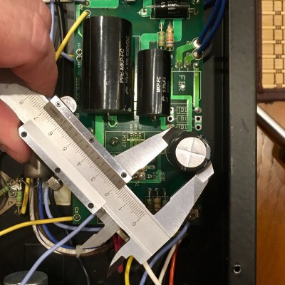

Что измерить нужно?
download/file.php?id=13154&filename=D6C ... &mode=view
download/file.php?id=13155&filename=8C2 ... &mode=view

Сообщение Евгений Михеев » 20 май 2018, 18:17
Вы на фото меняете диаметр мелкого кондеры, над ним два более высоких, они одинаковы, надо их диаметр

#604
Сообщение Евгений Михеев » 20 май 2018, 20:25
Вы проводили замер синих, а сейчас надо красные
Они больше по высоте, но может оказаться, что по диаметру такие же, как и те, что по ниже.
Но нужна уверенность

#606
Сообщение Евгений Михеев » 21 май 2018, 21:36
Роман, спасибо, прояснили картину однозначно!

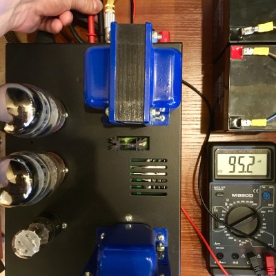

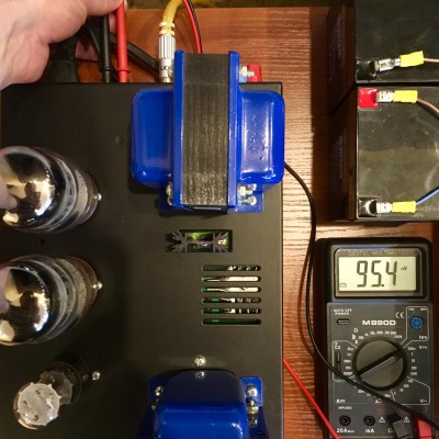

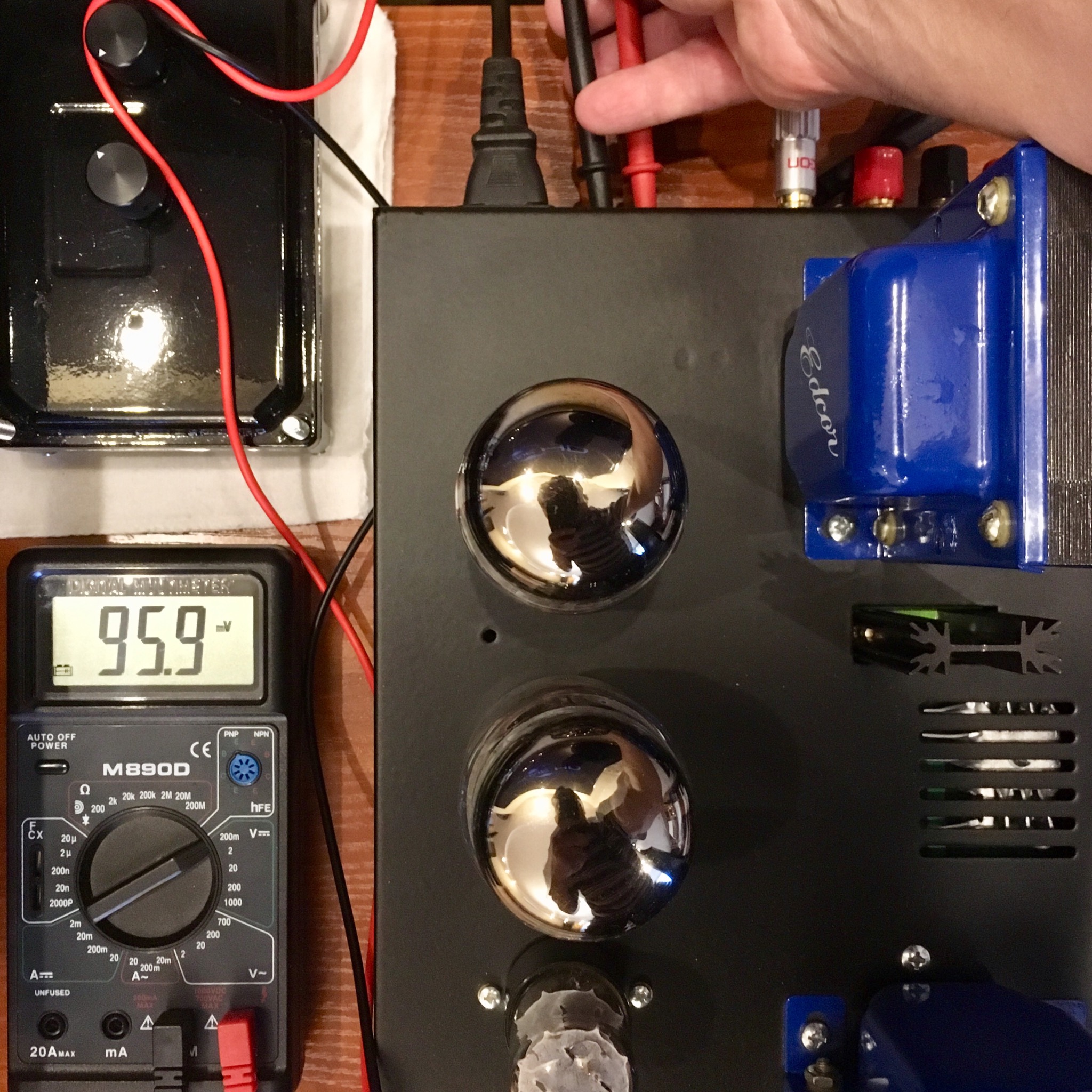

Правый моноблок:
Левый моноблок:
Ну, покрутил чуток. Но, расхождение-то не критичное.
