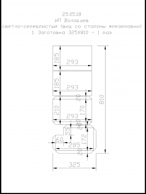

Алюминиевый композит. Им нынче всю розничничную торговую сеть обязали облицевать фасады в городах. Прелесть в том, что анодированный алюминий не токопроводен по поверхности. Заказал на заводе раскладку, согнул по отфрезерованным линиям. Красота. Обрабатывается настолько легко,,, что одно удовольствие с ним работать. Материал лёгкий, как картон, при этом очень прочный. Мне понравилось. Цвет выбирается из имеющегося.А из чего корпус сделан? Что это за "сэндвич"???
Из не приятности, в торцах виден черный композит между наружной и внутренней пленками алюминия, не придумал, что с этим делать. Не краской же ретушировать.
При проектировании корпуса не осознал прописной истины: в глубину по барабану размер фильтра, все равно на полу стоит! Критичным размером для меня является только ширина ( выгадывал миллиметры), поэтому аппетит приходит во время еды. Надо было на 8 розеток делать. Даже без фильтра пустая розетка по любому лучше, чем её отсутствие. Фильтром, при необходимости, можно по ходу эксплуатации до укомплектовать.

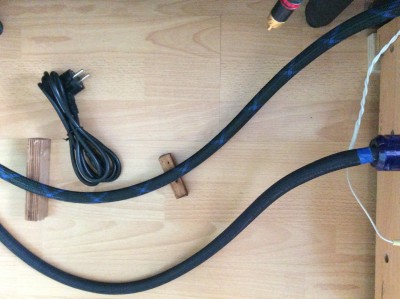

На досуге на смотрелся на инсталляцию проводов и тоже свой сетевой провод в воздухе подвесил на брусках. Бруски правда не по феншую, из толстой фанеры и скрипичным лаком не покрыты, но у нас в деревне и это подвиг.

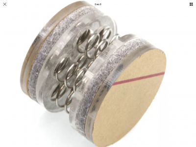

А тут наткнулся на под пружиненные ножки для аппаратуры. Вспомнил темку, автор все подвешивал: проигрыватель винила на струны, пластинку от диска на бамбуковые пружинки, даже ГЗ умудрился, не нарушая неизменность расстояния от основания тонарма до шпинделя диска. Динамики на струнах.
Хотя я прилепил самые простые ножки на сетевой фильтр, но не успокоился на этом.
В общем занятная идея для ножек аппаратуры, использование пружинок.https://www.ebay.com/itm/4PCS-43-35mm-Speaker-Gui ... m=R40&rt=nc&_trksid=m570.l1313 Их количеством можно оперативно подбирать требуемую жёсткость под конкретный вес устройства. Если нет возможности манипулировать жесткостью самой пружины. Да и сендвичем можно играть от всплесков фантазии: пробка, медь, войлок, картон, сталь, что ещё хочется по пробовать? Что бы разными материалами убить разные по резонансу частоты.
Единственная не до работка этой конструкции, на мой дилетантский взгляд, ножка должна быть за чехленной в эластичную упаковку, от черезмерного увеличения расхождения крышки и дна, а то собирай потом эти пружинки по полу и на потолке.
Аналог. Рядом для сравнения типовой комповый сетевой провод. Хотя пара моих сетевиков из начальных по цене, дешевле не было. Но комповый им не конкурент. Это уже давно для себя выяснил. Хотя земляная жила в нем наличествует и звонится!

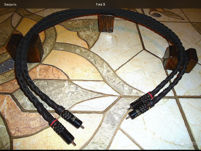

Было бы любопытно послушать такой сетевой кабель.https://www.ebay.com/itm/FURUTECH-Nanoflux-18eu-O ... m=R40&rt=nc&_trksid=m570.l1313 Вдруг БСО в полном составе в гости нагрянет?
Вот пример нашей фирмы: http://polistok.ru/http-/polistok.ru/stranitsa-na ... tsii?yclid=4657006038337986716
Вот Ваш: https://www.saratovaluminstroy.ru/панели-goldstar/
Вот таблица RAL для выбора цвета: https://www.saratovaluminstroy.ru/панел ... блица-ral/
Описание этого материала: https://www.saratovaluminstroy.ru/панел ... х-панелях/
В розницу вряд ли. Он несколько специфичен. Фирмы торгуют по каталогам и образцам. Стандартный лист 1,5 м на 4,0 = 6 кв. м. Стоимость листа 6000 руб примерно. Плюсом сверху идёт фрезеровка. Тут подход разный: кто то берёт за погонный метр фрезеровки, кто то на квадратный метр под 250-300 руб.это я понял, я имел в виду, что его же должны где-то продавать...
