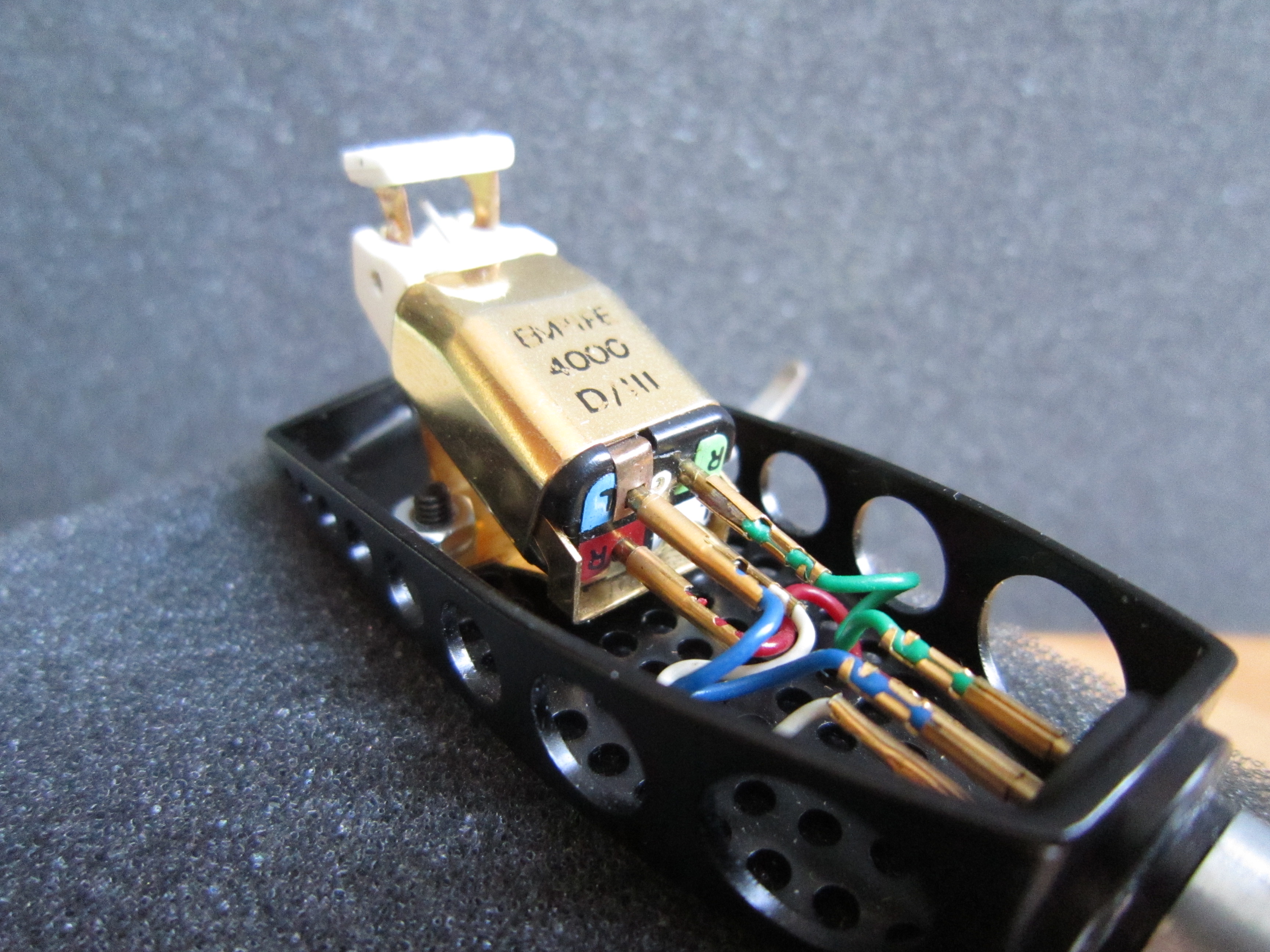

Решил попробовать убрать. Начал со Stanton. Страшно. :eek: Иголочкой... Пинцетиком... :spy:
Тяжело, но вышло. Видно, что только прижато было. При желании, можно на место поставить (наверное!). Так, как у Stanton, Pickering и Empire корпуса конструктивно одинаковые, снял на всех эту "землю". Уже легче пошло. :biggrin: По остальным не рискнул пока.
Установил на проигрыватель. Сложно дать оценку звуку. Субъективного много.

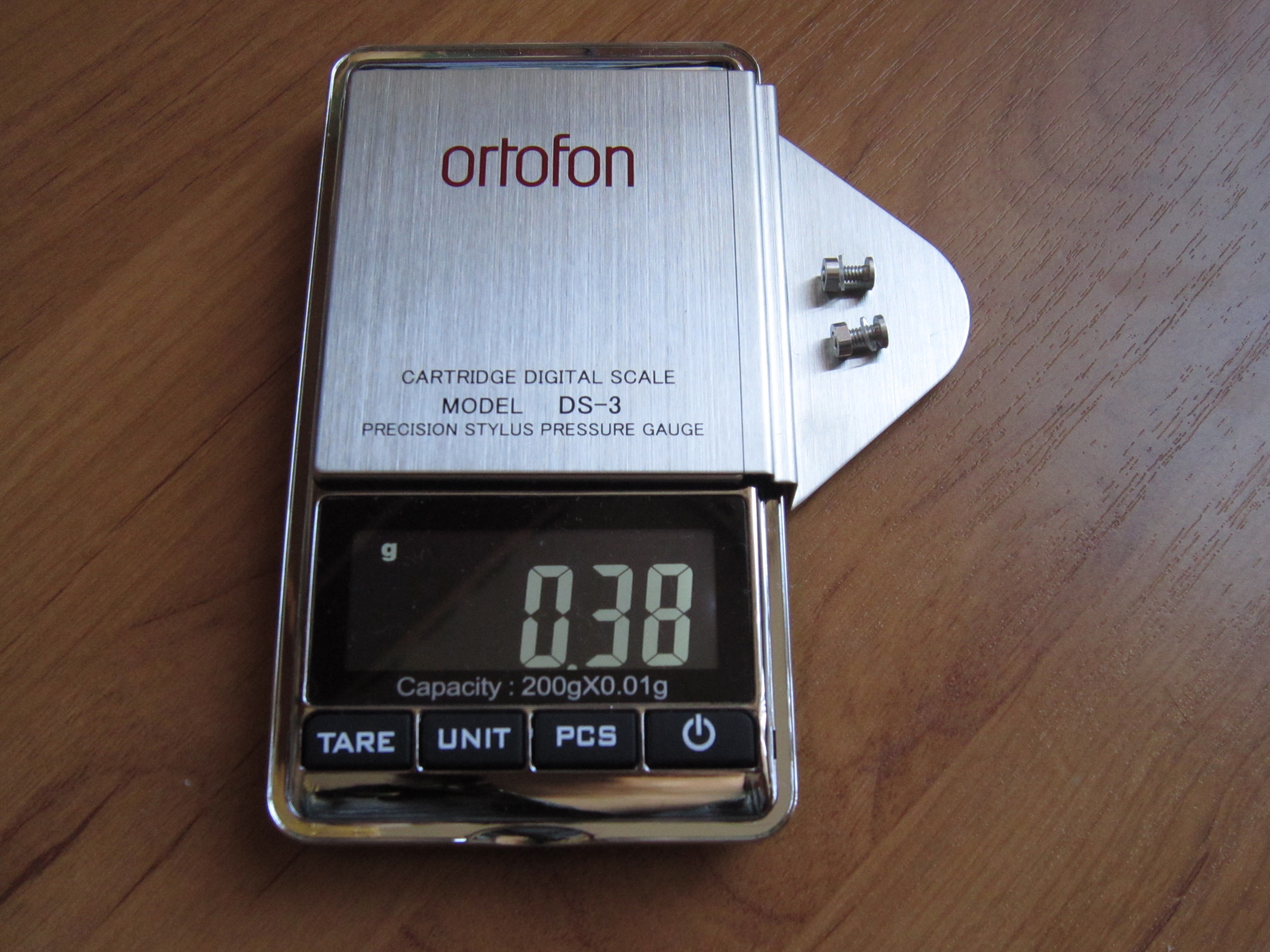

Новые весы "ORTOFON DS-3"
Сообщение Роман Мирошниченко » 05 апр 2015, 15:22

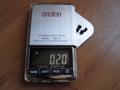

Получил-таки новые весы. Не без страданий, но спасибо Яну, не бросил меня...
В принципе, весы у меня уже были. Но, опыт пользования показал их неудобство. Иглу желательно устанавливать в отмеченную точку (иначе показания получаются не стабильные). А это не всегда удобно. Не всегда видно под картриджем, куда там игла попадает.
И были еще определенные ограничения с ними. Максимальный вес 5 грамм. И прижимноя сила для иглы с кисточкой выставляется условно, площадка не ровная - давление распределяется не одинаково.
Пробую. Старые и новые.
Новыми пользоваться очень удобно. Однако странно, что показания расходятся. Проверяю.
Странно, проверка показала идентичность работы с разным весом. Возможно, погрешность вносится именно положением иглы на площадке старых весов. :think:
Я жду от использзования новых весов именно расширения возможностей. Я собираюсь заняться уменьшением веса системы "картридж/шелл". И они мне позволят это взвесить:
И даже отдельный болтик.
Увы со старыми весами я этого не мог. Не более пяти грамм. :sad:

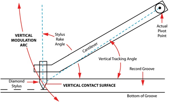

Вот такую ссылку получил:
https://www.henleydesigns.co.uk/Cartridge-Support-c615
Очень интересно в ней то, что под VTA подразумевается совсем иной угол. Не тот, что я так упорно пытался достичь. Приведу иллюстрации:
Мое представление о VTA.
Другой вариант трактовки.
И получается, что кристал нужно не наклонять, а ставить вертикально. Эта позиция гораздо ближе к неоднократно высказанному мной предположению о том, что "ГОРИЗОНТАЛЬНОЕ положение картриджа (шелла) - ПРАВИЛЬНОЕ!". Посмотрим на микрофотографии. Для вертикального положения кристалла, картридж не нужно сильно наклонять. В большинстве случаев достаточно горизонтального положения головки.

Сообщение poty » 07 апр 2015, 14:48
Мне совсем непонятно, что за угол отображён на втором рисунке, мне кажется, там совсем потерян смысл всего этого понятия.
Я бы посоветовал прочитать это:
http://www.tnt-audio.com/sorgenti/vta_e.html
Но, к сожалению, оно на английском! :(
Вкратце смысл статьи сводится к следующему. В связи с тем, что невозможно выдержать все геометрические параметры, используемые при нарезке мастер-диска, сильной зависимости VTA от толщины пластинки, угла поворота тонарма, температуры, конструкции тонарма, искривлённости пластинки, параллельности и перпендикуларности... единственным способом правильной установки картриджа является горизонтальность его "посадочной площадки".

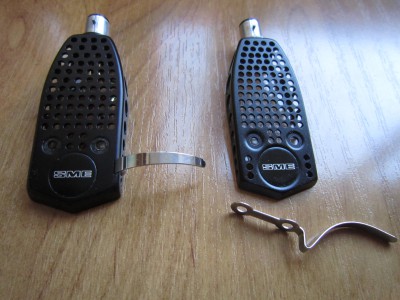

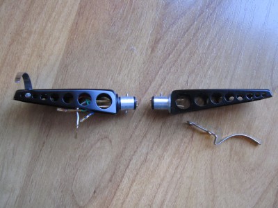

Имея в распоряжении две разновидности шеллов, хочу отметить их различия.
Слева "S2-R", справа "S2"
1) Дело не только в том, что "S2-R" толще и имеет иное крепление фингерлифта (который в отличии от "S2" немагнитный, как и весь шелл). Главное отличие (и достоинство "S2-R") - два штырька для байонетного крепления на разъеме.
Это позволяет шеллу устанавливаться ровнее в тонарм. Однако, мои наблюдения показали, что "задирание носа" характерно для обоих разновидностей. Т.е. установить шелл параллельно трубке тонарма не возможно. Просто на двухштырьковом "S2-R" это проявляется меньше.

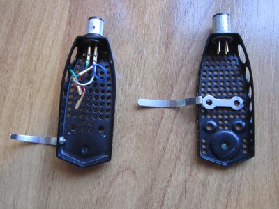

2) Другой особеностью является установочная площадка под картридж.
У "S2-R" это плоскость, у "S2" - выступы. Которые, в совокупности с накладываемым на них фингерлифтом, влекут за собой увеличение высоты установки тонарма. Это может показаться бесполезной информацией, но я использовал ее для движения в сторону унификации установки (возможно, это кода-нибудь свершится). Например, "Pickering XV15 D400" имеет почти вертикальный кристалл и большую высоту корпуса, я установил его на "S2-R" (горизонт по шеллу). А, "EMPIRE 4000 DIII" ниже и кристалл нагнут прилично - на "S2" (горизонт по трубке тонарма).

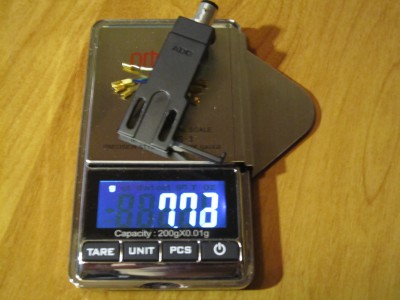

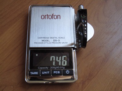

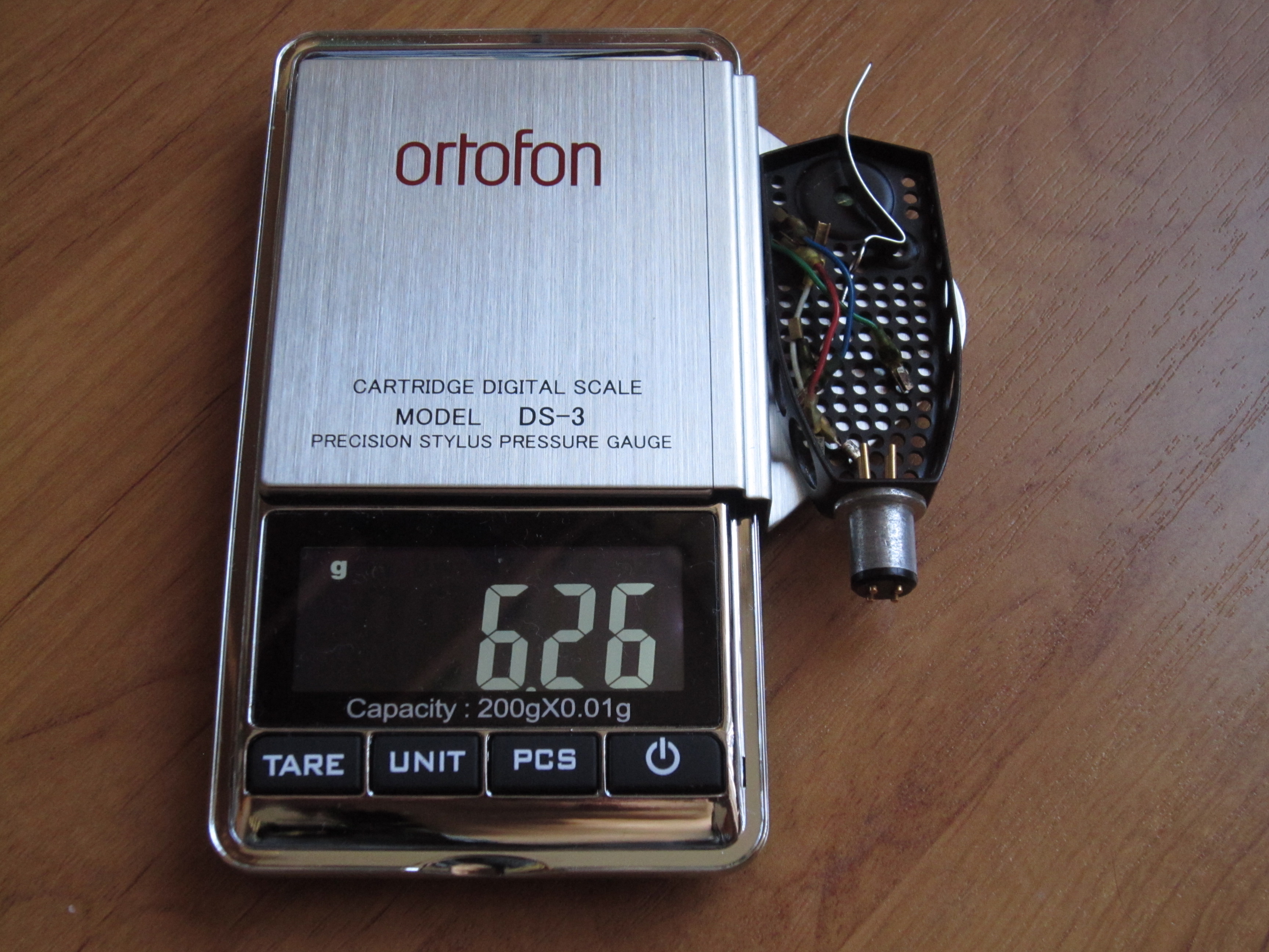

3) Так же они имеют разный вес.
"S2-R" (экз. 1)
"S2-R" (экз. 2)
"S2" (проводки сняты, но это его родные)

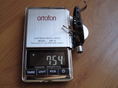

Я не смог найти шелл легче (это необходимо если система резонирует на частоте ниже 8Гц., т.е. картридж слишком поддатлив для данного тонарма). Близок "ADC LMG-1":
"ADC LMG-1" (проводки родные)
Но, он значительно толще. Это потребует более длинных болтиков, а их вес не стоит недооценивать.
Крепеж SME 6 mm. (алюминий)
Крепеж SME 9 mm. (тефлон)

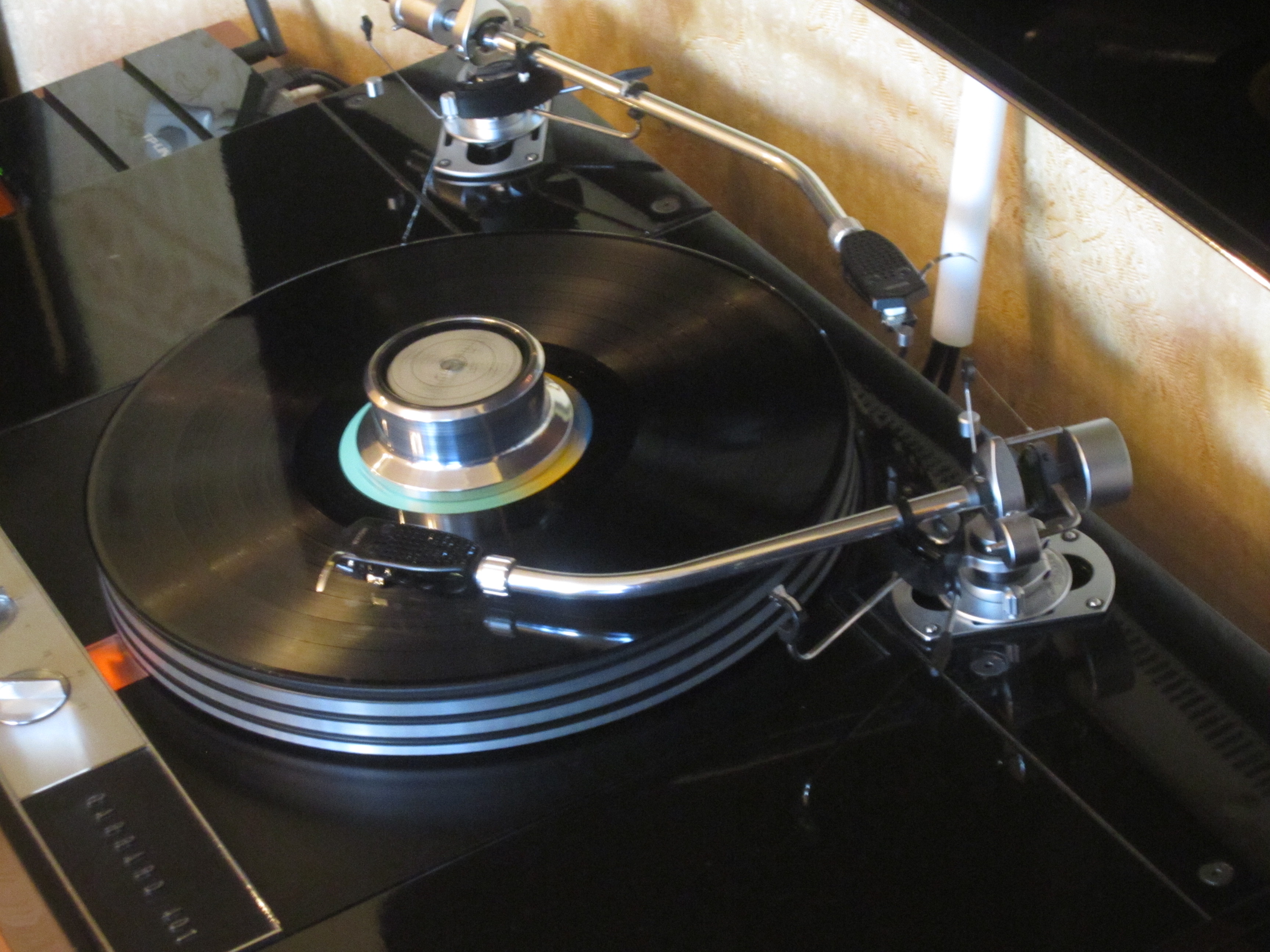

Созрел таки к установке жидкостного демпфирования. Установил на SME 3012 штатную "ванночку". Она предлагалась самим производителем, как отдельный аксессуар.
FD 200.jpg (9.53 КБ) 101480 просмотров
Приобрел я ее вместе с тонармами, но не хотел спешить. Оставил как лакомство. Сейчас, когда уже вдоволь наигрался в чистом виде, решился на апгрейд. Очень интересное приспособление. В установке ничего сложного.
Инструкция у меня на английском. Надеюсь я все правильно прочитал.
ve_sme_fd200
При настройке заметил, что частота резонанса не изменилась. Прикрепленная лопаточка не сильно повлияла на увеличение эф. массы. Но, амплитуда резонанса заметно ослабла. С антискейтингом пока не понял эффекта. На гладких проверочных участках возросла устойчивость. Но, при тестировании сигналом разницы не заметил.

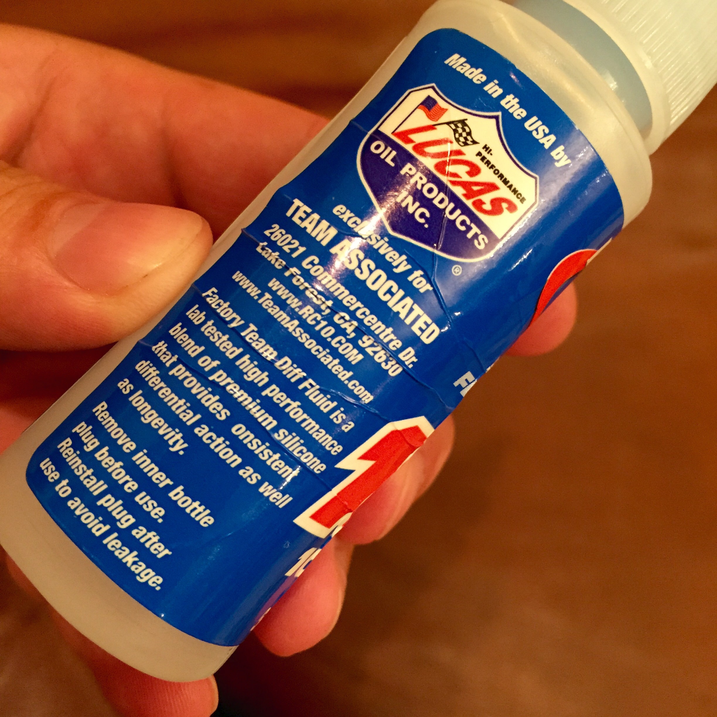

Как всегда в процессе познания появляются новые вопросы и сомнения... Демпфирующая жидкость у меня не фирменная. Досталась вместе с тонармами. Флакон большой - на обе ванны хватило и еще осталось. Но вот вязкость у нее 100 cst. А в инструкции на ванночку рекомендуется 200 (фирменная SME). Я так понимаю, что моя менее вязкая. (Хотя вытекает из флакона она очень туго...) Не думаю, что ситуация критична. Изменения в звуке явно слышны. Весло я поставил 9mm. Учитывая, рекомендации из инструкции и то, что головки сюда планируются с поддатливостью 20-30.
Сообщение Роман Мирошниченко » 29 июн 2015, 21:24
Я не могу сказать, что это за состав. Внешне похож на строительный силикон, но значительно жиже. Вид тюбика с фирменной жидкостью есть в посте #168. Хотя вряд ли это что-то прояснит. Могу сфотографировать флакончик той, что есть у меня.
Пришлось флакон распрямить... Но, сфотографировал все, что на нем написано.

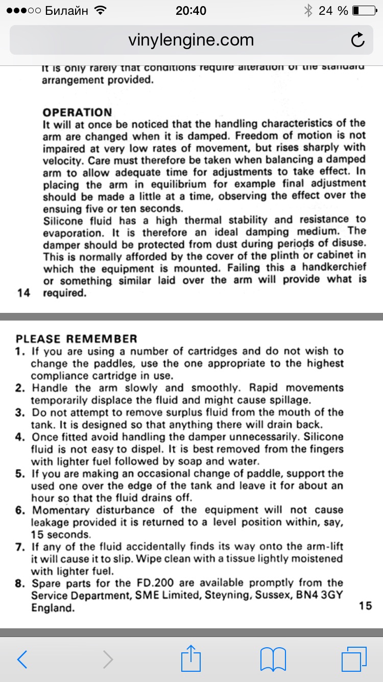

В инструкцие, что-то было по этому вопросу. Она в том же посте приложена. Если прочитаешь, буду признателен.
Сообщения: 5028
Поблагодарили: 651 раз
Сообщение poty » 29 июн 2015, 23:33
Что прочитать-то нужно? Всю инструкцию перевести не обязуюсь, но нужные места прочитаю.
Про жидкость написано, что это силикон с контролируемой вязкостью.

Сообщение Роман Мирошниченко » 30 июн 2015, 10:02
Я читал инструкцию в собственном переводе. Т.е., как мог. Но, вот здесь по-моему говориться, что жидкость термостойка и устойчива к испарению. В период, когда не используется, следует укрывать от пыли... Крышка пооигрывателя вполне подойдет. Или салфетка... Я ничем не накрываю. :oops:
