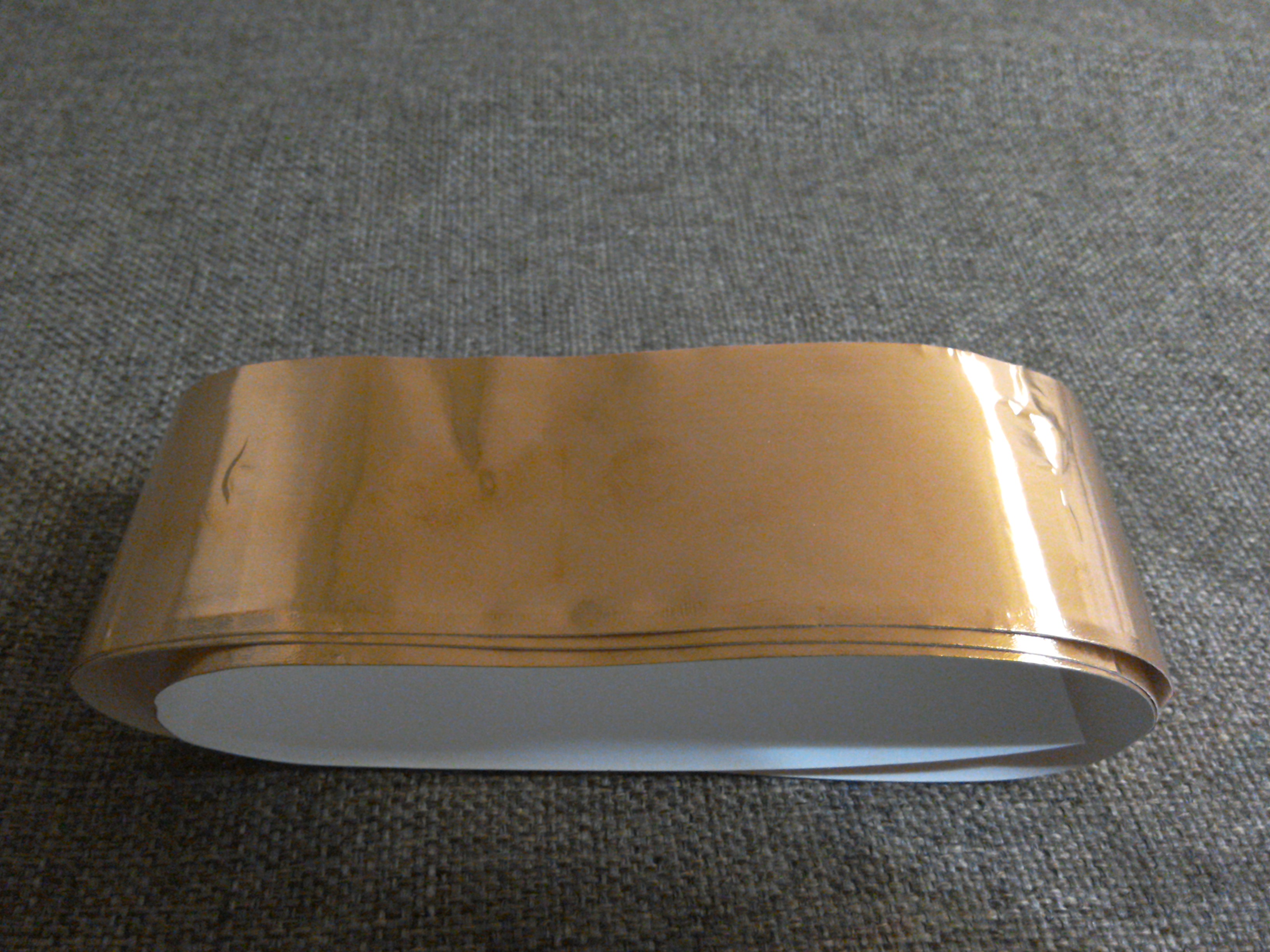

Экранирование.
Сообщение Роман Мирошниченко » 26 мар 2016, 13:34
Задача:
poty писал(а):Входные разъёмы фонокорректора должны быть спрятаны за медным экраном. За экраном также должно располагаться реле переключения входов. Для его "питания" провода через экран проводятся через проходные конденсаторы. Аудио плата также должна быть заэкранирована (желательно сталь + медь/алюминий).
Как я понимаю, экранам в этом корпусе придется уделить особое внимание.
Вариант №1
zyu писал(а):На всякий случай - у меня есть медный скотч (я им делаю экранировку полостей гитар) - отрезок 1 метр ширина 5 см. Клейкий слой токопроводящий.
poty писал(а):Если не жалко, то применить можно. Вопрос - на что его наклеивать (т.е., нужна основа всё равно)?
По-моему, вполне хороший вариант, если предусмотреть несущие стенки экрана из стали.

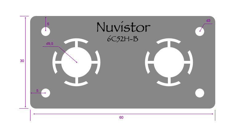

Панельки для монтажа нувисторов.
Сообщение Роман Мирошниченко » 26 мар 2016, 13:48
Задача:

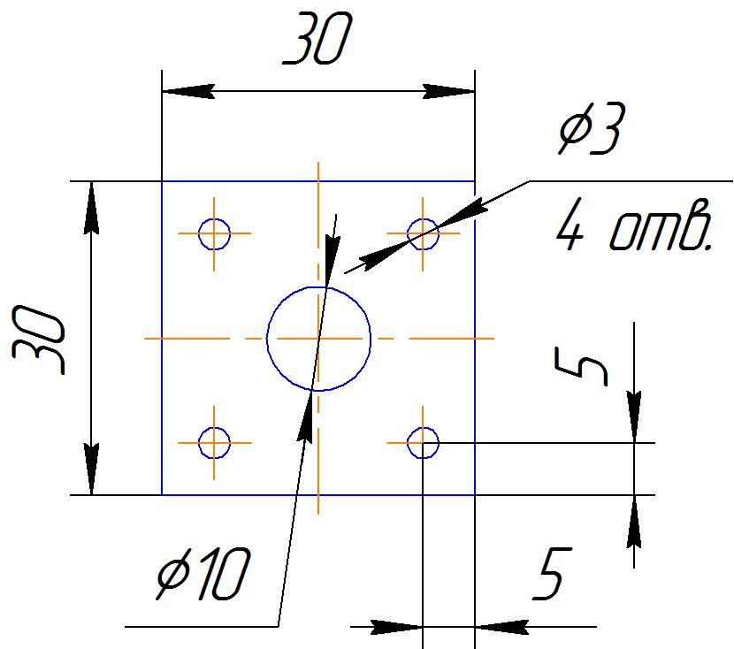

poty писал(а):где-то местно достать пару полосочек алюминия примерно 70 х 40 х 4 мм? Я хотел сделать держатели для нувисторов.
poty писал(а):Нужен именно конструктивный элемент, теплоотвод не важен. Нувисторы греются примерно до 150 градусов
poty писал(а):Роман, а можно заказать вместе с корпусом примерно с десяток пластин (металлических, желательно алюминиевых) 30х30мм с отверстием 10мм по центру и 4 отверстиями диаметром 3мм и отступом 5мм от каждого края в каждом из углов.
Решение:
Роман Мирошниченко писал(а):Я панельки под нувисторы обозначил в "Искре". Думаю сделают.
Два момента:
- Я считаю, что такая панель должна быть видовым элементом. Она несет на себе изюминку проекта. Должна быть выполнена красиво и выделяться на фоне остальных элнментов. тем более, что сами нувисторы красотой не блещут.;
- Так, как в качестве материала пока предполагается алюминий, планирую изготовление панелей (с запасом) одновременно с элементами декоративной отделки панелей. Думаю, это будет весьма скоро.

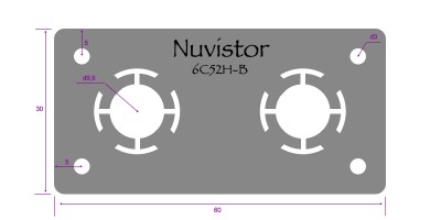

Как вариант, я бы переработал форму панели так, чтобы она зажимала нувистор подобно клипсе. И, раз уж нувисторов четыре, панель можно сделать единую (или две под два каждая). Чтобы нанести на нее обозначение какое-нибудь. :think: Подумаю на эту тему.
Например:
Если есть другие идеи или примеры - я внемлю!

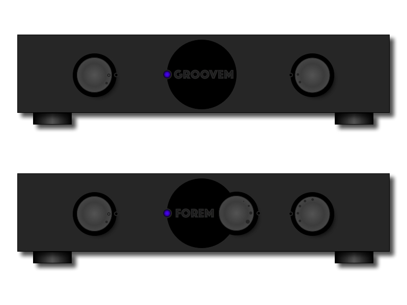

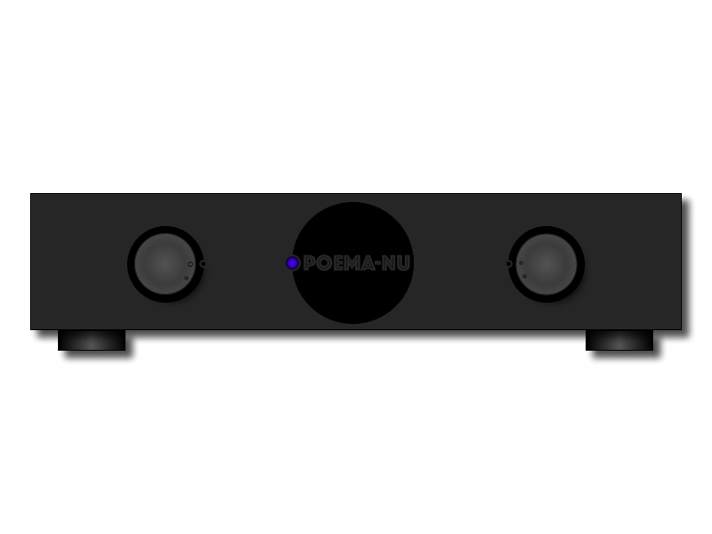

Поиск образа и имени.
Исходим из аналога корпуса для предусилителя, ибо пока эти устройства видятся в паре. Попробую уже предложить образ.
%D0%A4%D1%80%D0%BE%D0%BD%D1%82%D1%8B%20%D0%BF%D1%80%D0%B5%D0%B4%2B%D1%84%D0%BE%D0%BD%D0%BE%D0%BA%D0%BE%D1%80%D1%80%D0%B5%D0%BA%D1%82%D0%BE%D1%80%20copy.jpg
Будет нужно ИМЯ. И хотелось бы сразу понять, будут ли какие-либо переключатели еще на фронтальной панели (кроме вкл/выкл и селектора).
Евгений, вот в том числе из-за этого, я хотел переместить селектор входов на предусилителе в право, чтобы на двух устройчствах идентичные переключатели располагались в одинаковых места. Думаю, стоит так и сделать (я про предусилитель). :think:

Роман Мирошниченко писал(а):Попробую уже предложить образ.
А что? Есть преемственность! :-) Только без ручки смотрится уже не так интересно! :-) Есть предложение объединить этот вопрос с
Роман Мирошниченко писал(а):Будет нужно ИМЯ. И хотелось бы сразу понять, будут ли какие-либо переключатели еще на фронтальной панели (кроме вкл/выкл и селектора).
В данном случае, так как прототип не вышел на стадию законченного изделия, и мы-таки сделали в нём довольно серьёзные изменения, я бы предложил название:
POEMA nu
При этом, "nu" можно было бы вынести на место отсутствующей средней ручки в таком же (или чуть меньшем) круглом углублении, как под ручку.
Никакие другие переключатели не планируются.
Роман Мирошниченко писал(а):Вариант №3Нанесение меди на стальные пластины корпуса методом гальваники.
Это было бы классно! Только, наверное, дорого...
Роман Мирошниченко писал(а):И, раз уж нувисторов четыре, панель можно сделать единую (или две под два каждая). Чтобы нанести на нее обозначение какое-нибудь. Подумаю на эту тему.
Я тоже над этим думал. На отдельных держателях остановился лишь для того, чтобы не привязываться на данном этапе к разрабатываемой плате. Кстати, электрической изоляции корпуса от панели не требуется и она будет заземлена, так что вполне возможно использовать конструктивно ещё и как экран.
Сообщение Роман Мирошниченко » 26 мар 2016, 15:34
poty писал(а):POEMA nu
Мне сразу нравится, я люблю скрыто присутствовать! :twisted:

poty писал(а):При этом, "nu" можно было бы вынести на место отсутствующей средней ручки в таком же (или чуть меньшем) круглом углублении, как под ручку.
Идею понял. Но, я бы написал "нувистор" полностью (пусть и по английски). "Nu" вызывает у меня асcоциации с "обнаженкой". :smile:
Я вынашиваю идею прорезать логотип насквозь. И подсветить изнутри. Можно и с псевдоручкой что-то так-же обыграть.

poty писал(а):Я тоже над этим думал. На отдельных держателях остановился лишь для того, чтобы не привязываться на данном этапе к разрабатываемой плате.
Можно и привязаться. просто единая панель будет крепиться в те же места, что и четыре отдельные. Нужно сначала продумать способ зажима нувистора в панели. У Херана мне не нравится - топорно. Я набросаю пару вариантов для обсуждения.

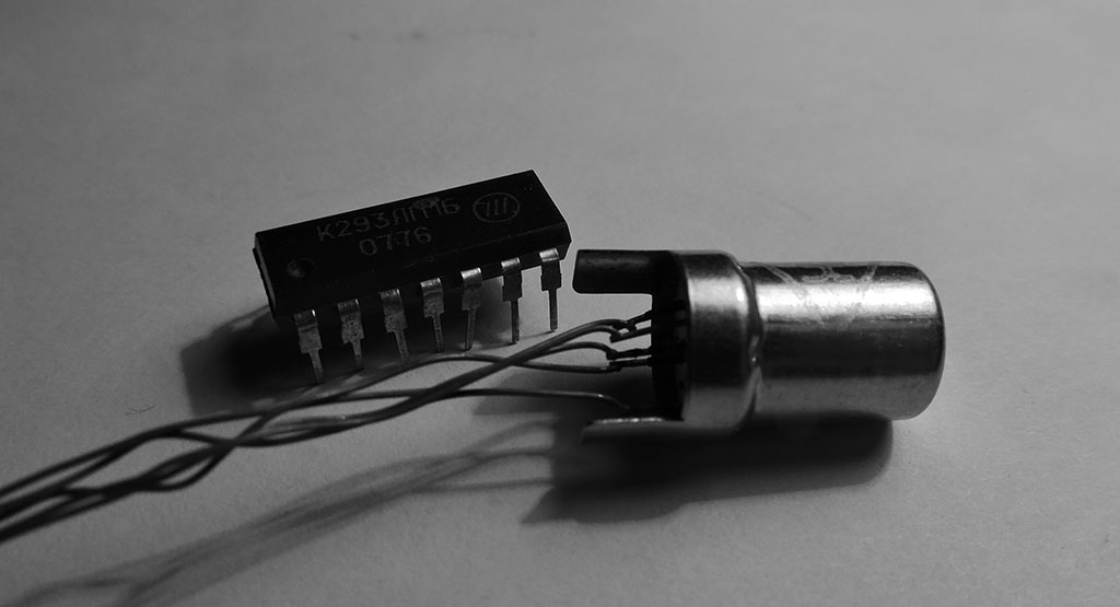

У нувистора корпус-то вообще крепкий? Или это алюминий, подобно экрану на лампах?

Сообщение Роман Мирошниченко » 26 мар 2016, 16:03
Тогда "УТВЕРЖДЕНО". Буду искать образ реализации этого логотипа.

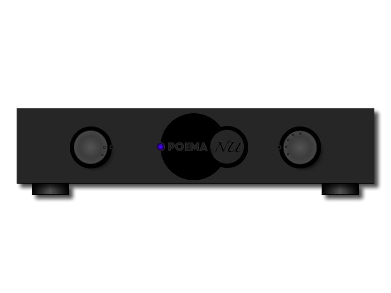

Вариант с псевдоручкой очень хорошая идея - можно делать однообразные декоративные панели. Мне сейчас не очень нравится в разработанном корпусе условный фронт. Он слишком категорично требует накладку. Я думаю, что сразу закажу к нему ее из стали. Сразу со всеми отверстиями. :think: Не понадобится - выброшу. Зато если на ней придется наносить надписи или ее в гальванику отдавать - уже есть. Надо обдумать это решение. Все равно в корпус еще можно коррективы вносить.
Сообщение Роман Мирошниченко » 26 мар 2016, 16:45
В.1
В.2
В.3
В.4
Мне пока не очень нравится. Но, идея псевдоручки все-таки хороша. Можно будет крышку не переделывать - оставить три полосы перфорации.
Сообщения: 4498
Сообщение Евгений Михеев » 26 мар 2016, 20:45
вариант 2 интересней остальных, как по мне.
Сообщение Роман Мирошниченко » 27 мар 2016, 01:14
zyu писал(а):вариант 2 интересней остальных, как по мне.
Я тоже к нему возвращаюсь периодически в мыслях.

Сообщение poty » 27 мар 2016, 02:18
Корпус нувисторов мягкий. Это нужно учитывать.
Сообщение Роман Мирошниченко » 27 мар 2016, 07:16
Спасибо, я так и предполагал. Значит, нужен более интеллигентный зажим. Под винтик например. Я ни как не найду, как их крепят в принципе. :spy:
Получается, они у всех висят на ножках... Как-то не технологично, учитывая мягкость последних. :think:
А вот такой корпус нувистора наталкивает на идею выточить под него панельку токарным способом.
Впрочем, это будет явно дороже.
Сообщения: 5065
Сообщение poty » 27 мар 2016, 10:17
Поэтому я предлагал явно избыточное (на 0,5мм) отверстие с учетом того, что будет некий легкий демпфер между корпусом и стенками пластины.
Сообщение Роман Мирошниченко » 03 апр 2016, 12:11
Да, я это понял. Но, демпфер ухудшит теплоотвод. :think:
Сообщения: 5065
Сообщение poty » 03 апр 2016, 13:34
Теплоотвод нам не важен.
Сообщение Роман Мирошниченко » 03 апр 2016, 14:07
Я вот как думаю:
- корпус нувистора металлический и он греется;
- корпус очень небольшой и панелька (толщиной 4 мм.) закроет занчительную часть поверхности;
- т.е., ее применение ухудшит теплоотвод корпуса.
Не перегреется? :think:
Сообщения: 5065
Сообщение poty » 03 апр 2016, 14:25
Сомневаюсь. Они предназначены для работы в очень жёстких условиях.
