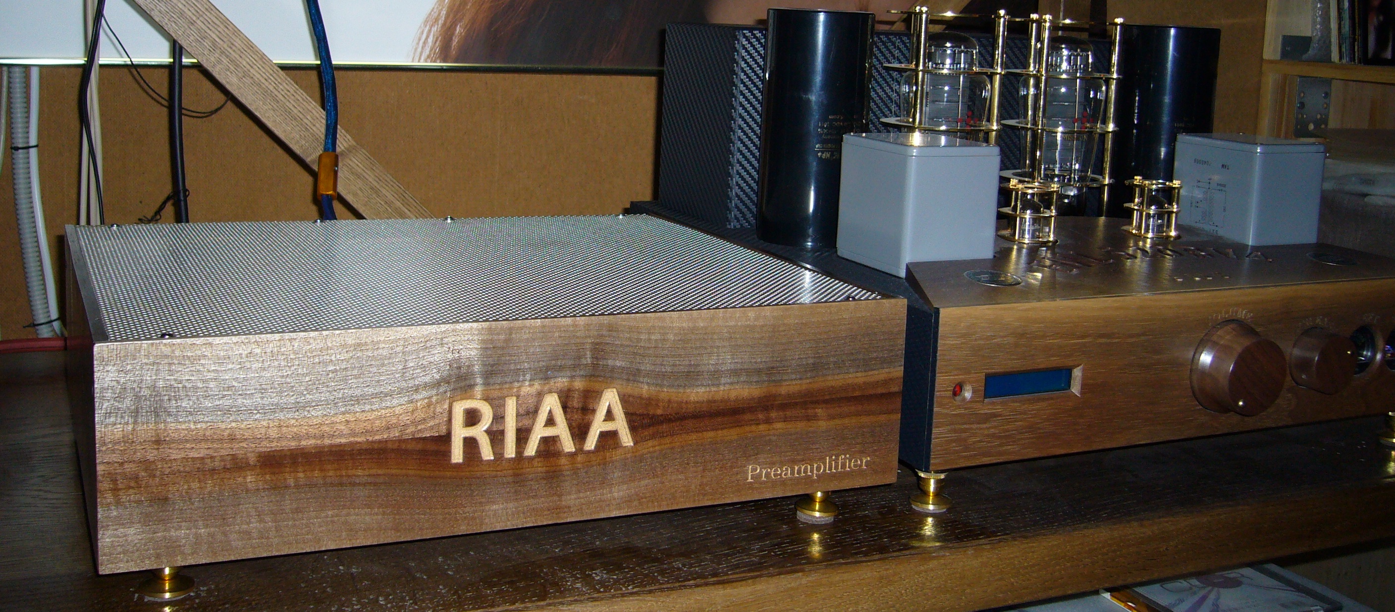

Почти народный RIAA-корректор
Сейчас в разработке винил-корректор на базе почти народного Евгения Комиссарова. Базовая схема выглядит так Режимы работы ламп рассчитаны и проверены на макете.

 Интересные теории (это я про C2). Во времена моего изучения самым правильным вариантом (и единственным, по-моему) был первый вариант. А схемы... Есть масса композитных схем (каскоды, мю-фолловеры и иже с ними), в которых положительные свойства пентодов сохранены, а их шумовые - исключены. Во время ...

Шасси сделано из 1 мм стали, все отсеки автономно экранированы. В связи с этим тоже надеюсь, что ни каких проблем с наводками не будет. Спасибо за поддержку, она ни когда не бывает лишней. Сборка продолжается. 19.JPG 20.JPG 21.JPG 22.JPG 23.JPG 24.JPG 25.JPG 26.JPG 27.JPG Сегодня завершил монтаж дет...

Генератор у меня GW Instek AFG-72225 Вот результаты сегодняшних измерений уровня фона. Канал осциллографа №1 - левый канал. Канал осциллографа №2 - правый канал 1. Проигрыватель на стойке, головка подключена, игла в воздухе 11_resize.JPG 2. Проигрыватель на стойке, головка подключена, игла на пласти...
