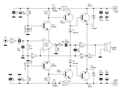

Здравствуйте, форумчане! Я не очень опытный радиолюбитель и решил собрать вот эту схему. Смотрите вложение.
Принципиальная схема усилителя Stonecold
Эта схема достаточно простая и я думаю, что мне под силу. Правда у меня несколько вопросов по ней, которые я не понимаю.
1. Почему выход DA1 ОУ никуда не подключен? Нет ли ошибки в схеме?
2. Посоветуйте, пожалуйста, более современные комплектующие, думаю, что операционник TL071 уже устарел и, вполне, можно найти что-нибудь поинтереснее. Всем спасибо заранее!

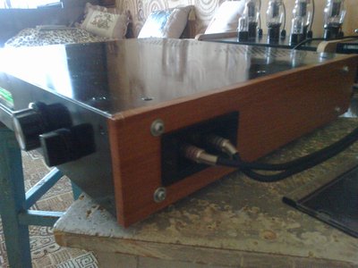

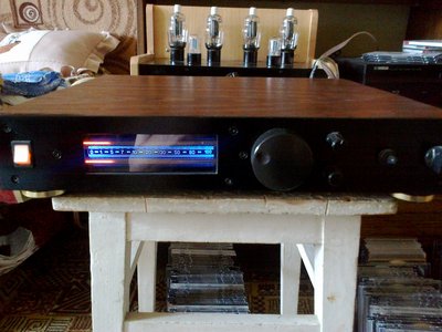

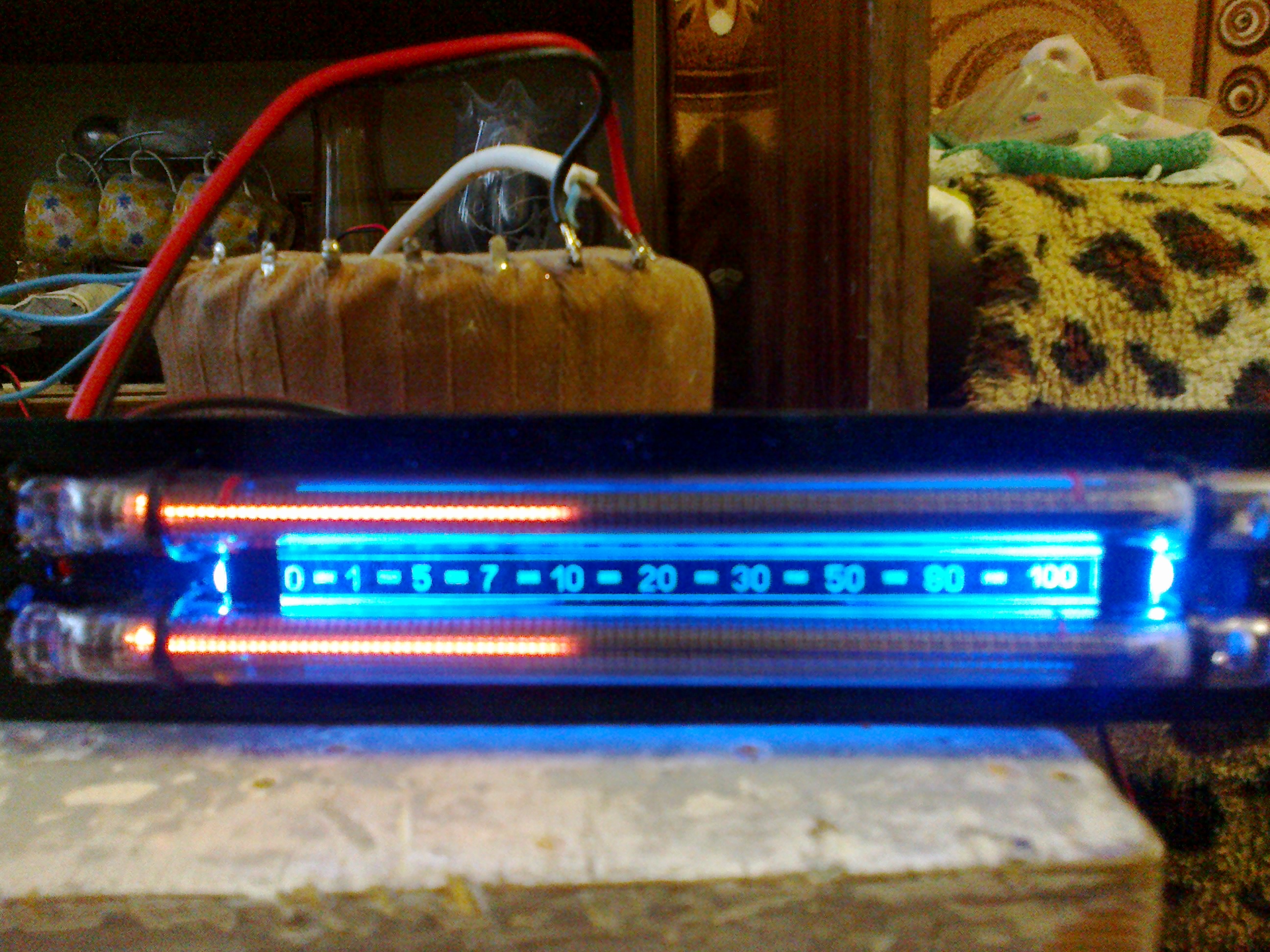

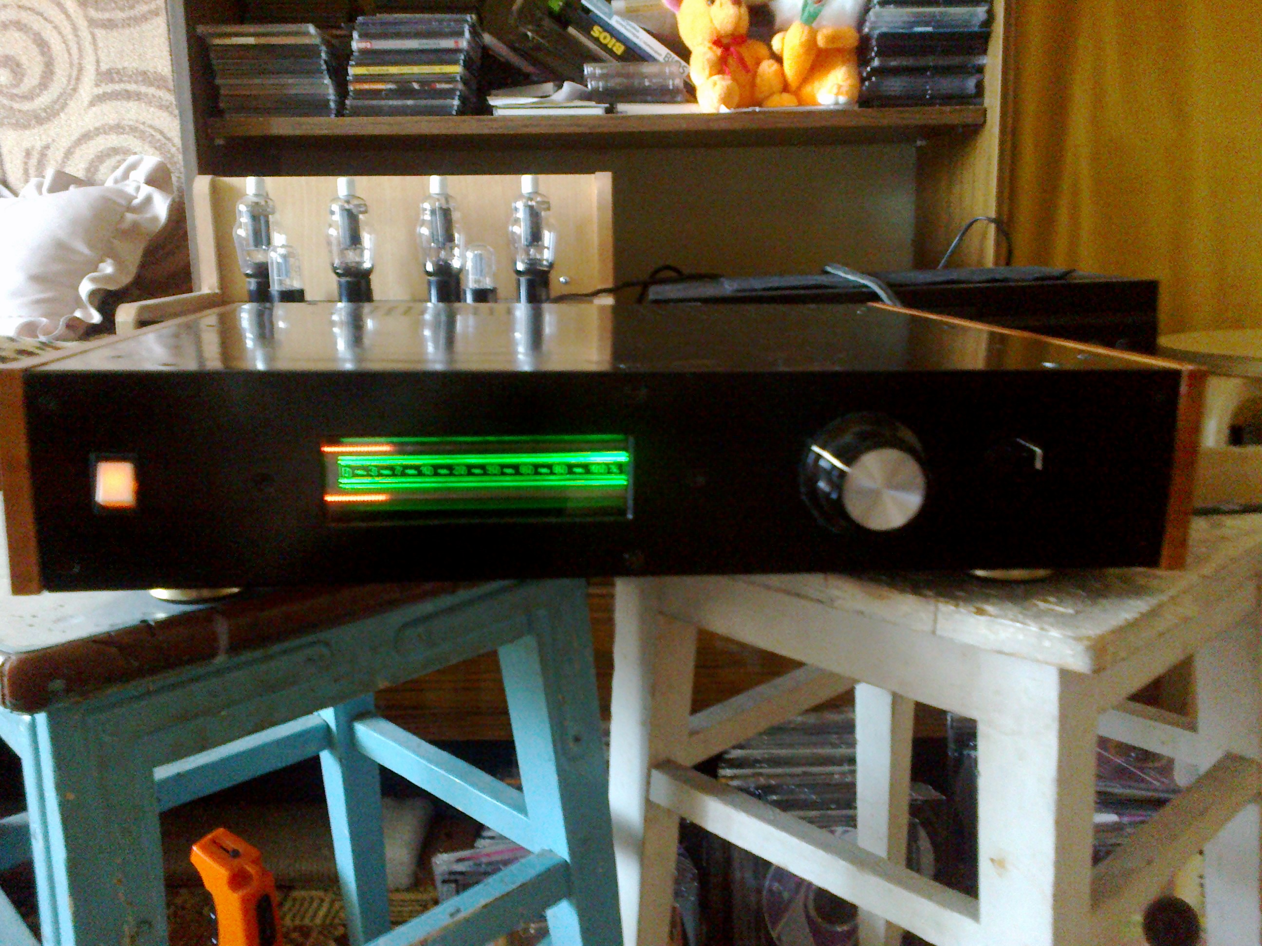

Представляю нашумевший в сети усилитель Stonecold (Холодный камень).
Является законченным изделием, имеющим предварительный усилитель и отключаемый темброблок. В выпрямителе применены диоды Шоттки SR30100 в удобном корпусе ТО-220. Емкости по 22 000 мкф в плечо. Отдельный стабилизатор, питающий предварительный усилитель. Тороидальный трансформатор небольшой высоты, позволивший сделать аппарат очень невысоким - 60 мм, при этом развивающий мощность 60 Ватт на канал. Кроме того, надо отметить логарифмический индикатор выходной мощности на газоразрядных трубках ИН 13, какие стояли в Олимпах 004 и Электрониках. Смотрятся очень красиво.
Верхняя крышка из дерева, обтянутая декоративной немецкой пленкой под благородные породы дерева. Звук очень достойный - темброблок его не портит.
Индикатор на ИН -13
Мой Stonecold

Схема такова:
Только применены транзисторы вместо VT1 VT2 2N5551 и 2N5401 соответственно;
вместо VT3 VT4 2SA1837 2SC4793 соответственно;
вместо TIP142 TIP147 (составные) Тошибовские 2SC5200 и 2SA1943.
Диоды D1 D2 в базах выходных транзисторов у меня стоят Шоттки 1N5819 с падением 0,3 вольта.
Это предохраняет транзисторы выхода. Джампер JP1 замкнут.
C2 - 1000 pF C3 - 47 pF хорошая керамика.
Операционники NE5534,сбалансированные в "0" (хотя в принципе без балансировки было где то 17мВ).
Ну еще перфекционистский подход к делу и все заиграло! Детализация действительно исключительная.
И еще... надо обязательно разделить силовую и сигнальную входную землю резистором 5 - 10 омиков.
Последний раз редактировалось Алаев Ян 27 фев 2016, 00:10, всего редактировалось 2 раза.
Причина: Общее редактирование
Сообщения: 5059
Поблагодарили: 667 раз
Сообщение poty » 18 сен 2014, 11:05
Cretu72 писал(а):надо обязательно разделить силовую и сигнальную входную землю резистором 5 - 10 омиков
Этот момент непонятен. В силовом блоке "земля" представлена конденсаторами С8-С11 и выводом динамика. Если между этим блоком и другими "землями" поставить резистор, то получится, что в цепь ОС будет включено дополнительное сопротивление, уменьшающее open-loop усиление. Большое open-loop в этой схеме используется для компенсации ступенек при работе в классе B, значит, по идее, это сопротивление повысит КНИ?

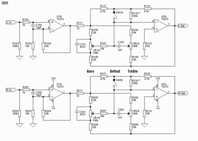

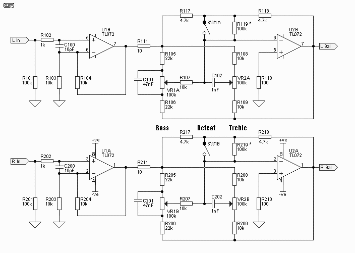

Привожу немалоизвестную схему предварительного усилителя с темброблоком,примененного в моей конструкции.
Я использовал ОУ NE5532 - больше по звуку понравились.
В последующих конструкция я темброблок совсем исключил.
Предварительный усилитель

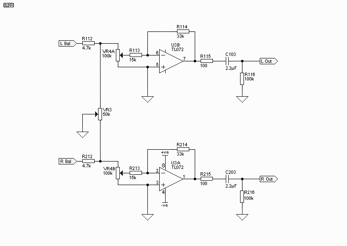

Предварительный усилитель 2 часть

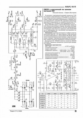

Ян попросил меня добавить этот скан статьи! :-)
C__Data_Users_DefApps_AppData_INTERNETEXPLORER_Temp_Saved Images_bRAzRdQ6QZSYm_0GS6Gdl_S5BU2pkwoMxflWOZW54jE.jpg
Схема усилителя раскачки очень похожа на StoneCold, но выходной каскад у них отличается значительно.
