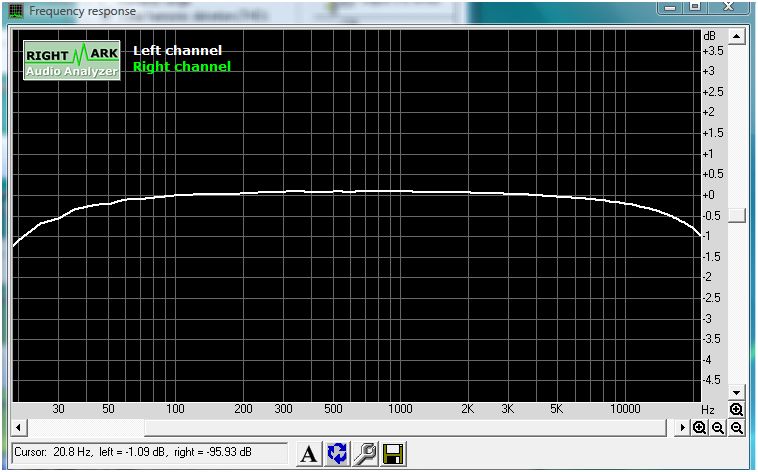

От 20-20000 в -0,5дБ...У меня в модельке и то по -0,9дБ :cry: Уделали прогнозы MS :-) Подправить, отслушать и дальше двигаться!
Нет не образцовая.
делаем прямую линию.
Нет, если более серьёзно, то тут уже прямизна линии АЧХ не существенна, даже при оптимизации секции первички, можно было бы обращать внимание и добиваться качественного переходного процесса.
Пока и так обошли даже программу...

Самое удивительное что звук со спадом ВЧ был тоже неплох, более мягким для уха. Сейчас же диапазон конечно от 10 кГц стал намного ярче, но и восприятие звука стало другим. Нужно прослушать от хорошего источника и с более продвинутой АС.

прокрутил пару раз на RMAA , ВЧ стал ровнее.
Извиняюсь Зазор 0,4 мм
замерил: Rвых=Ri(Uxx/Ui)-1)=6,6(2,1/1,9-1)=0,695 Ом
Сравнение

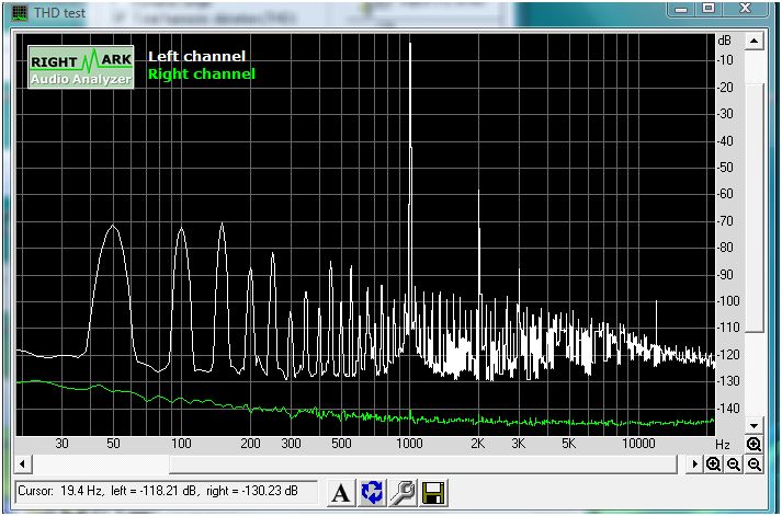

но почему то на всех графиках THD на всех лампочках присутствует пичок за 10 кГц, и ни как он не убирается. :think: Резонанс что ли
пичок
Сообщения: 5028
Поблагодарили: 651 раз
#200
Сообщение poty » 06 мар 2017, 23:44
Может, где рядом импульсник работает? Очень похожая частота на типичные китайские БП.
