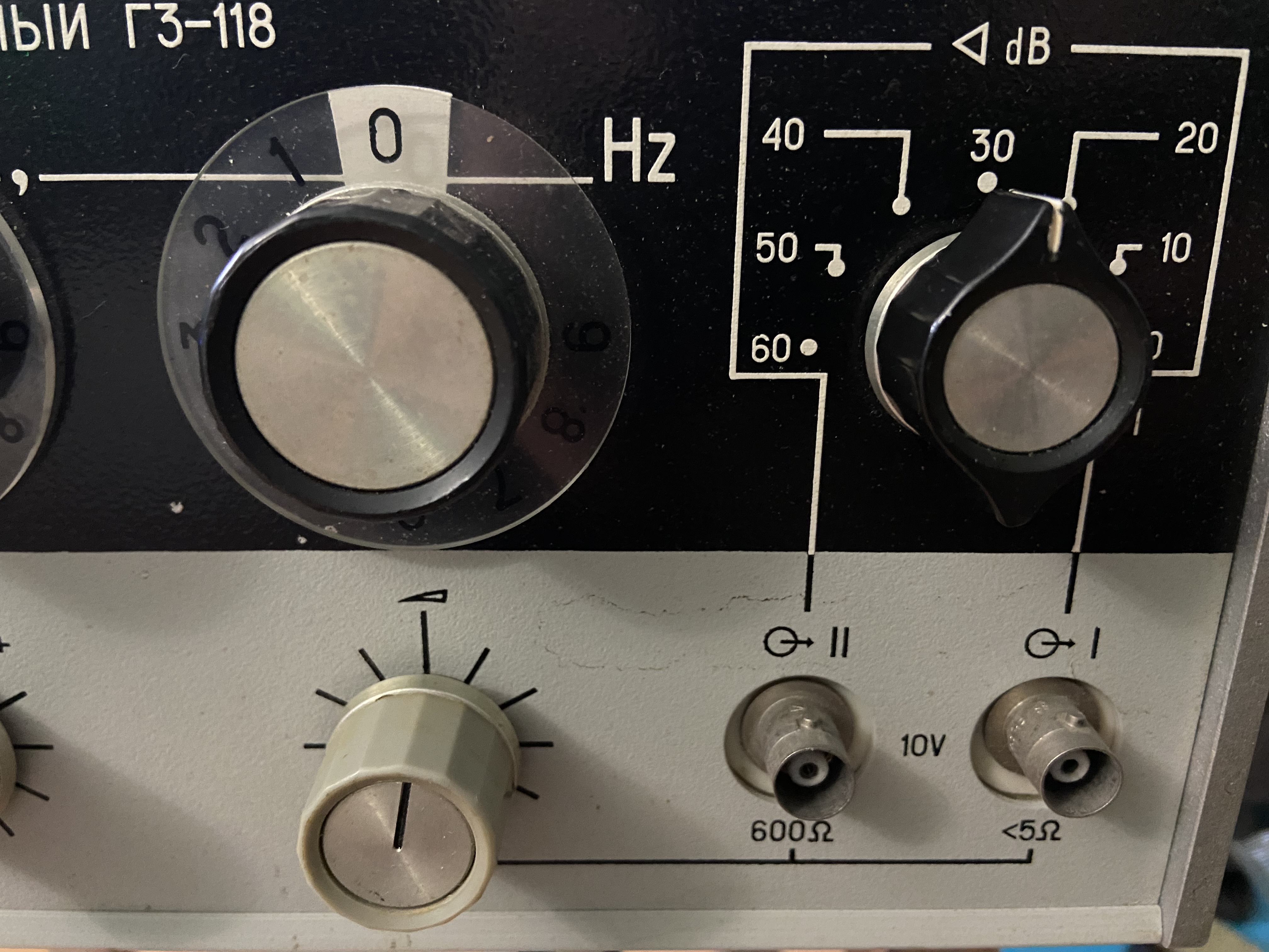

Что использовалось в качестве источника сигнала?
генератор ГЗ-118.
Отправлено спустя 5 минут 1 секунду:
5 Ом сопротивление. Пункт 2.18 инструкции генератора по ссылке в pdf.

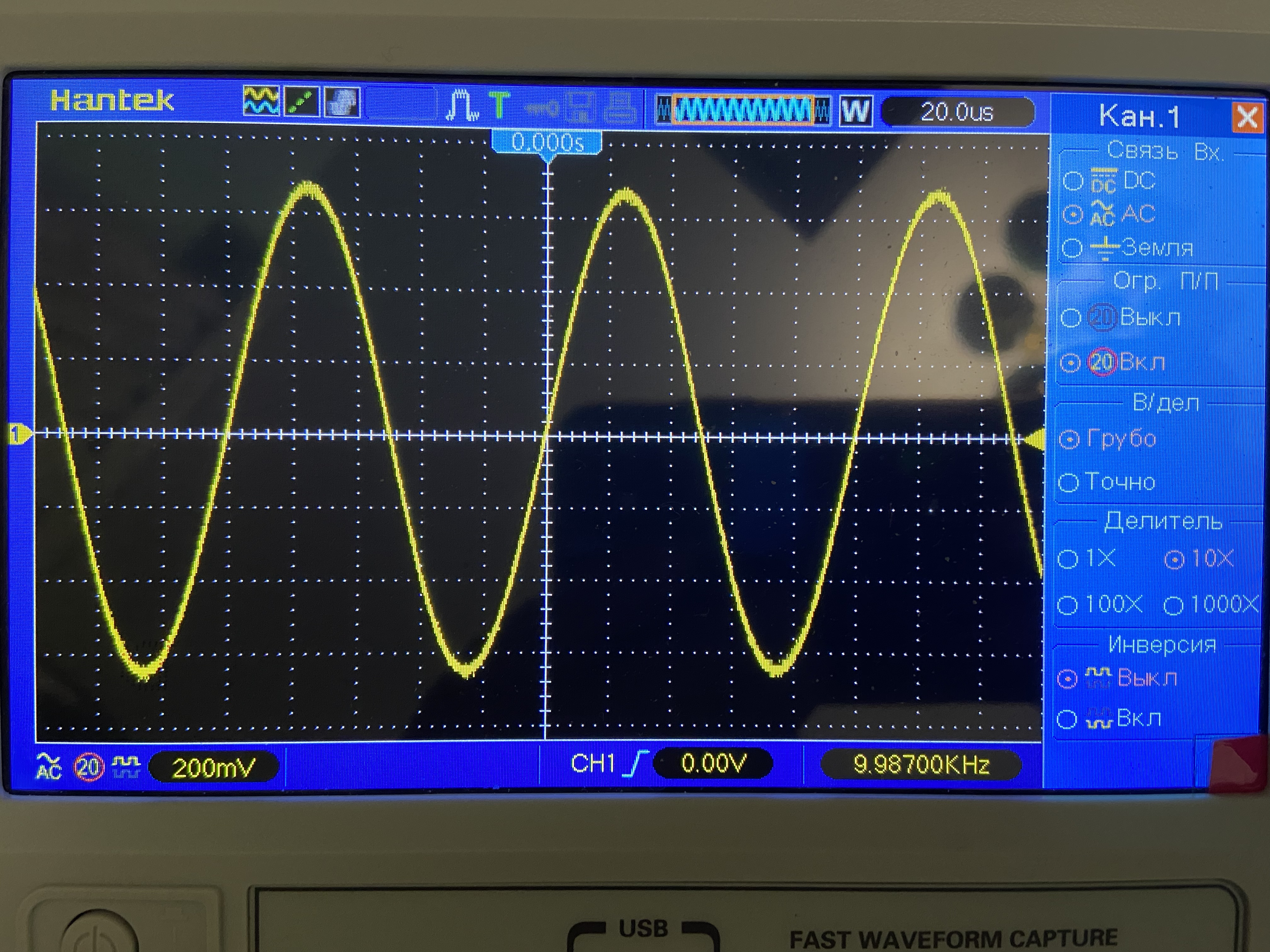

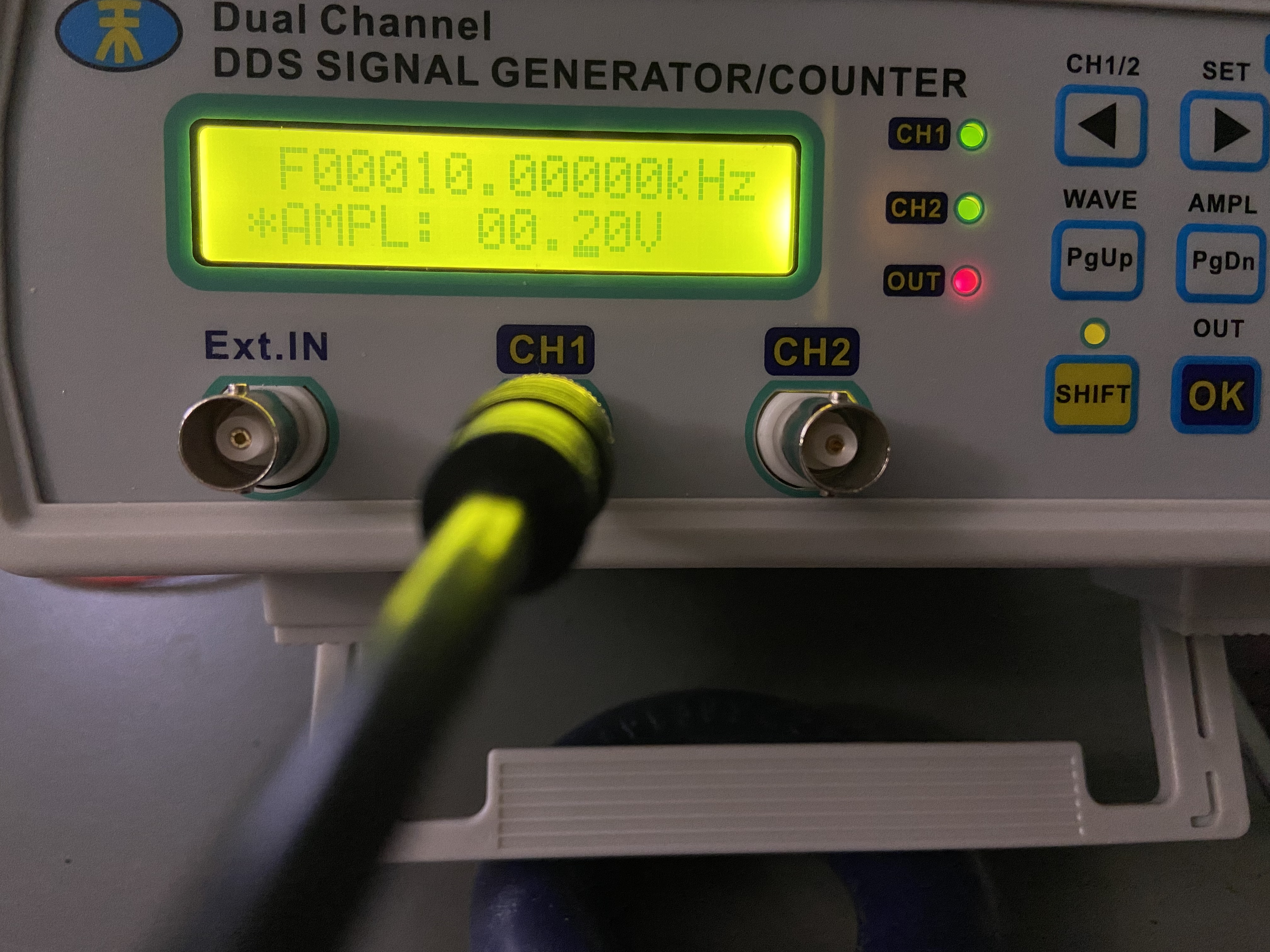

В жизни все не так, как мы думаем. Пишу на кириллице, латинице, поэтому все читаю, считаю слева на право. Я ведь не араб какой, что бы арабскою вязью справа на лево? В общем первый разъём на генераторе- это второй, а второй первый.
Вторым не реально пользоваться ( который менее 5 Ом), малые сигналы не получается, я давно уже и не смотрю, что там написано, втыкаю провод в левый и баста. В общем это 600 Ом выход, но это даже не начало засады! Разобрался и ладно. Подключил генератор напрямую к осциллографу- абсолютно без изменений сигналы по амплитуде от 10 Гц до 100 кГц. Причём с обоих выходов генератора. К генератору вопросов нет. Меньше 10 Гц чуток сигнал падает, но нам это без разницы. Но не могу получить 1 мВ. Осциллограф ловит наводку, так как усиление на нуле, причём на первом выходе ( справа- 5 Ом) ещё и сигнал большой. Притащил цифровой генератор, но память намекает, пытался ведь - не прокатит.
Включил- 200 мВ минималка. А расхваливали его когда то. В нем цифровой ереси, кроме синуса и прямоугольника тьма чего есть. А 1 мВ не можешь! Возвращаемся к совку. Подключаю антиRIAA к генератору, выход с платы никуда не подключая ( только осциллограф висит) вижу 10 кГц пик-пик 103 мВ. Переключаю на 20 кГц получаю пик- пик 56,8 мВ! Тоже на обоих выходах генератора.
Посмотрел сопротивление МС трансов, 10,56 Ом по факту; 11 Ом по даташиту. Можно конечно заглушить выход с платы 10 Ом сопротивлением для снятия вопросов.
#148
Сообщение poty » 28 фев 2023, 22:44
28 фев 2023, 18:52
Прочитал - и крайне удивился. Потом посмотрел видео и выдохнул: 20кГц - 102мВ, 10кГц - 56,8мВ.

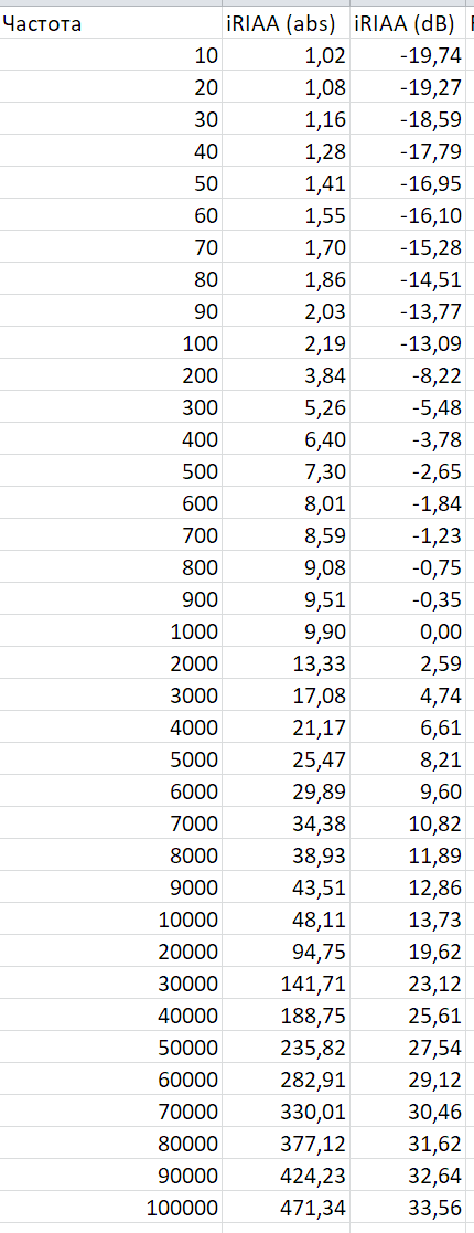

Теперь вспоминаем:
27 фев 2023, 12:04
после iRIAA АЧХ уже соответствует RIAA (разница НЧ/ВЧ приближается к 40дБ);
Смотрим, на частоте 10кГц абсолютный уровень сигнала = 48,11 (в попугаях), на частоте 20кГц = 94,75. По измерениям: 103/56,8 = 1,81 раз разницы (5,1 дБ), по формулам: 94,75/48,11 = 1,97 раз разницы (5,9дБ). Разница объясняется наличием ещё одного перегиба в iRIAA JH, дающего 0,7дБ подавления на 20кГц + 0,1дБ - нелинейность АЧХ iRIAA.

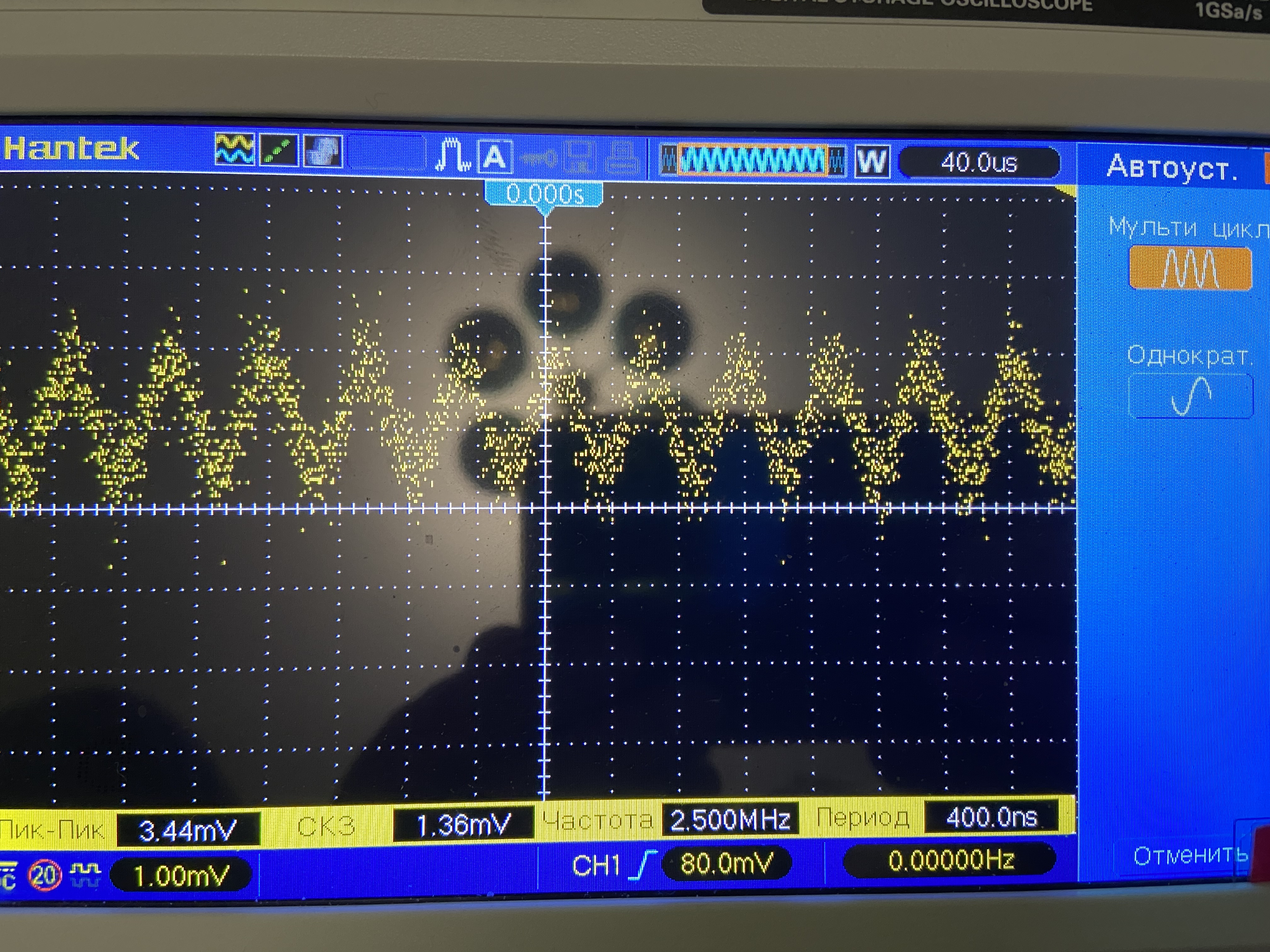

Галиматья получается. Уменьшил сопротивления шунта до 220/15 Ом, так как с 390/51 многовато получается. Картинка в мусорку, частоту осциллограф не видит, так как марево сплошное. Пере прыгнул на цифровой генератор и с шунтом сигнал большой на 200 мВ ( это его минималка) вернулся назад на ГЗ-118. Правый первый вход на минимуме сигнал большой. Левый второй 600 Ом марево. Можно с маревом по тренироваться, но подумалось…
Наверное надо пока пропустить этот пункт и сразу с АнтиRIAA переходить к сигналу на входе во вторую лампу. Если там будет не равномерность- значит виноват МС трансформатор ( как частный случай оторвать ножки двух конденсаторов RIIA, прозвонить на емкость).
Отправлено спустя 2 минуты 6 секунд:
Картинки с выставки- это на голом шунте без подключения к МС трансам. Там на их входе 10 Ом, еще сигнал просядет.

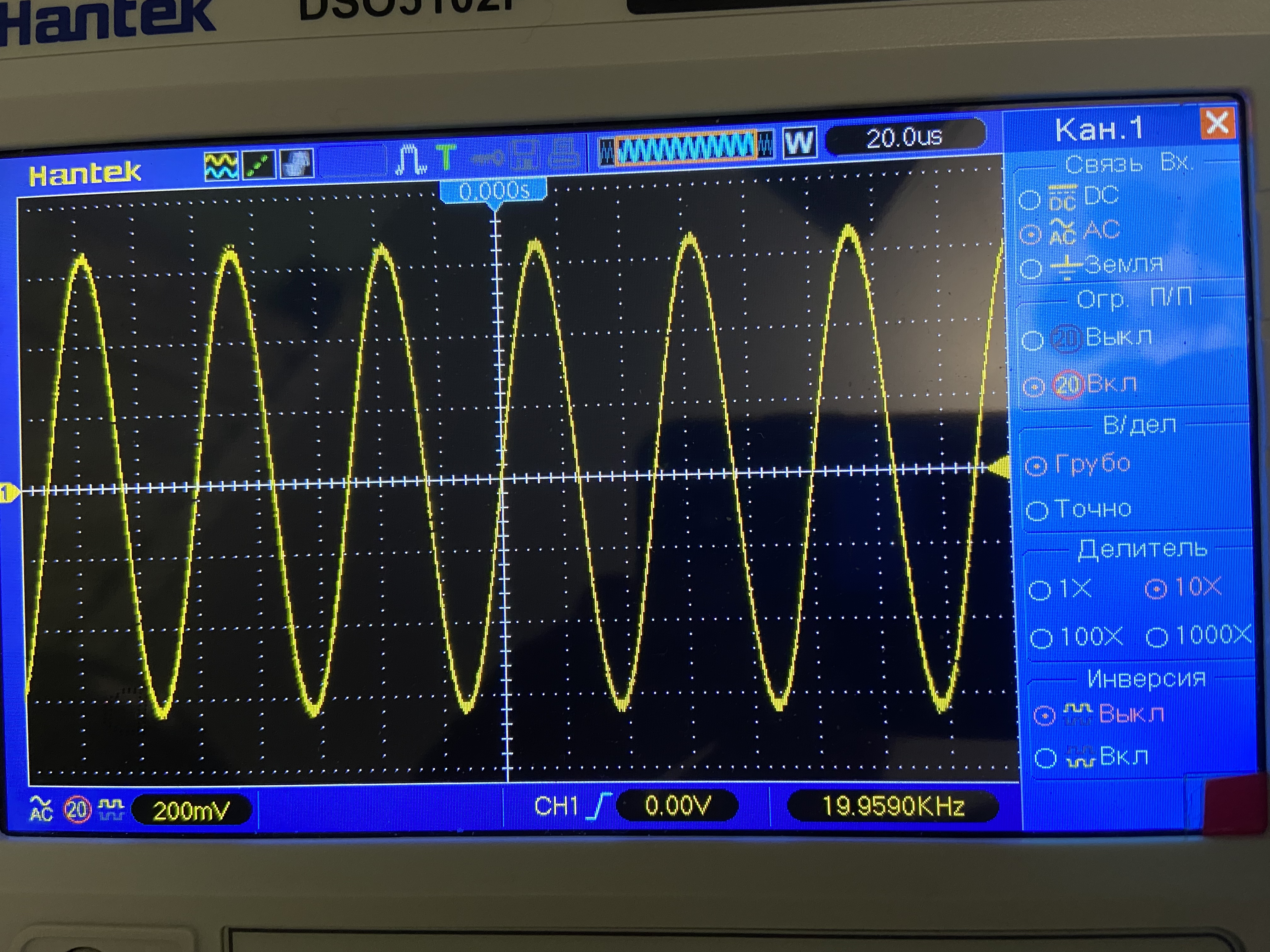

Поставил щуп осциллографа на вход выходной лампы через антиRIAA на входе. Катастрофы нет. Есть спад от высоких частот 20/18 кГц к низким 50/20 Гц. Но не критично. Ничего не записывал, просто по фоткал. Цифровой амплитуды ( пик/пик ) нет, но частота, чувствительность отражаются. Есть разница по усилению между каналами. Одна лампа входная вероятно подсела. Когда то выбирал по идеально одинаковому усилению. Один канал изменений амплитуды покажу.
Благодарил (а): 265 раз
#155
Сообщение seurf » 02 мар 2023, 21:40

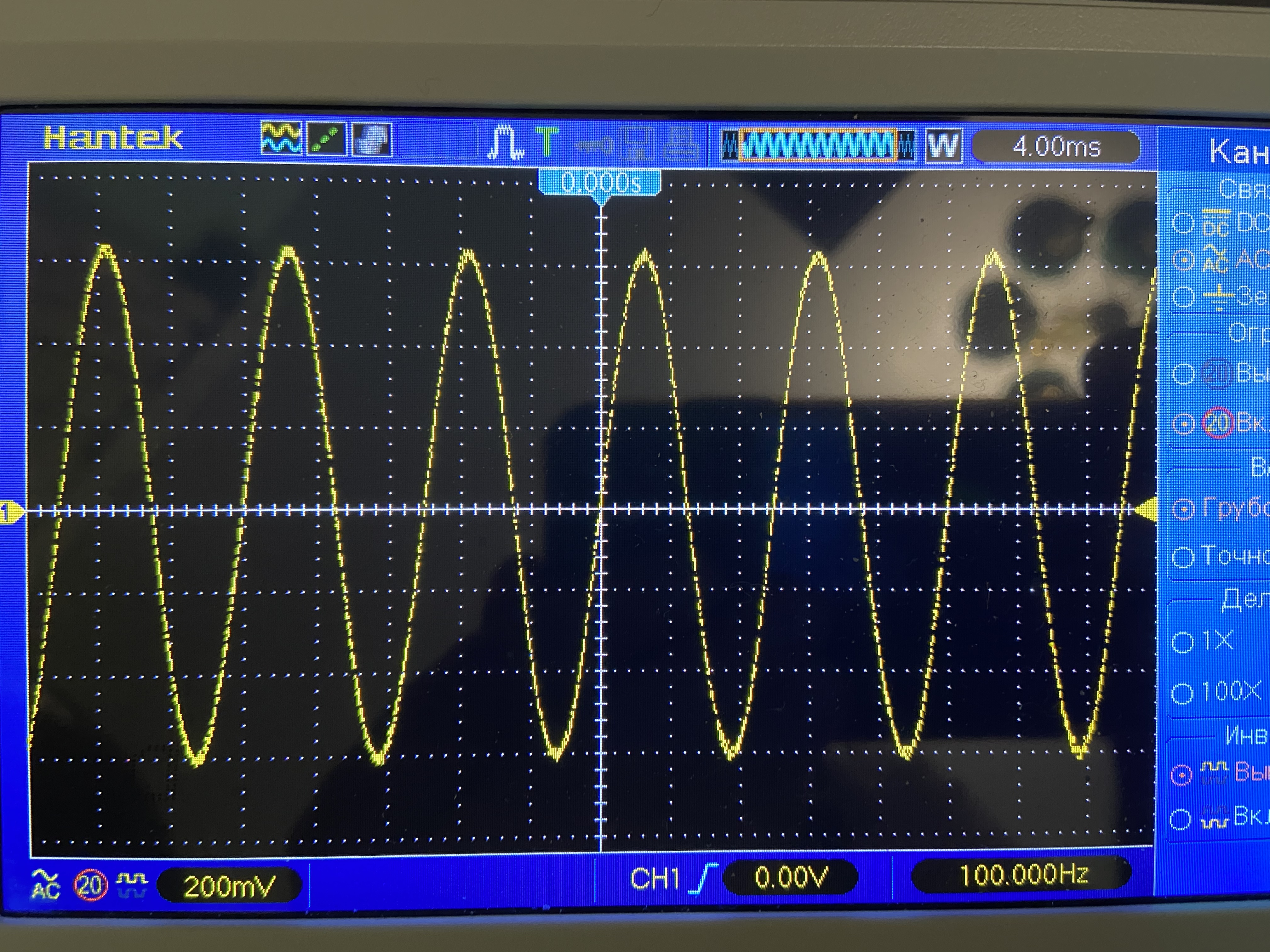

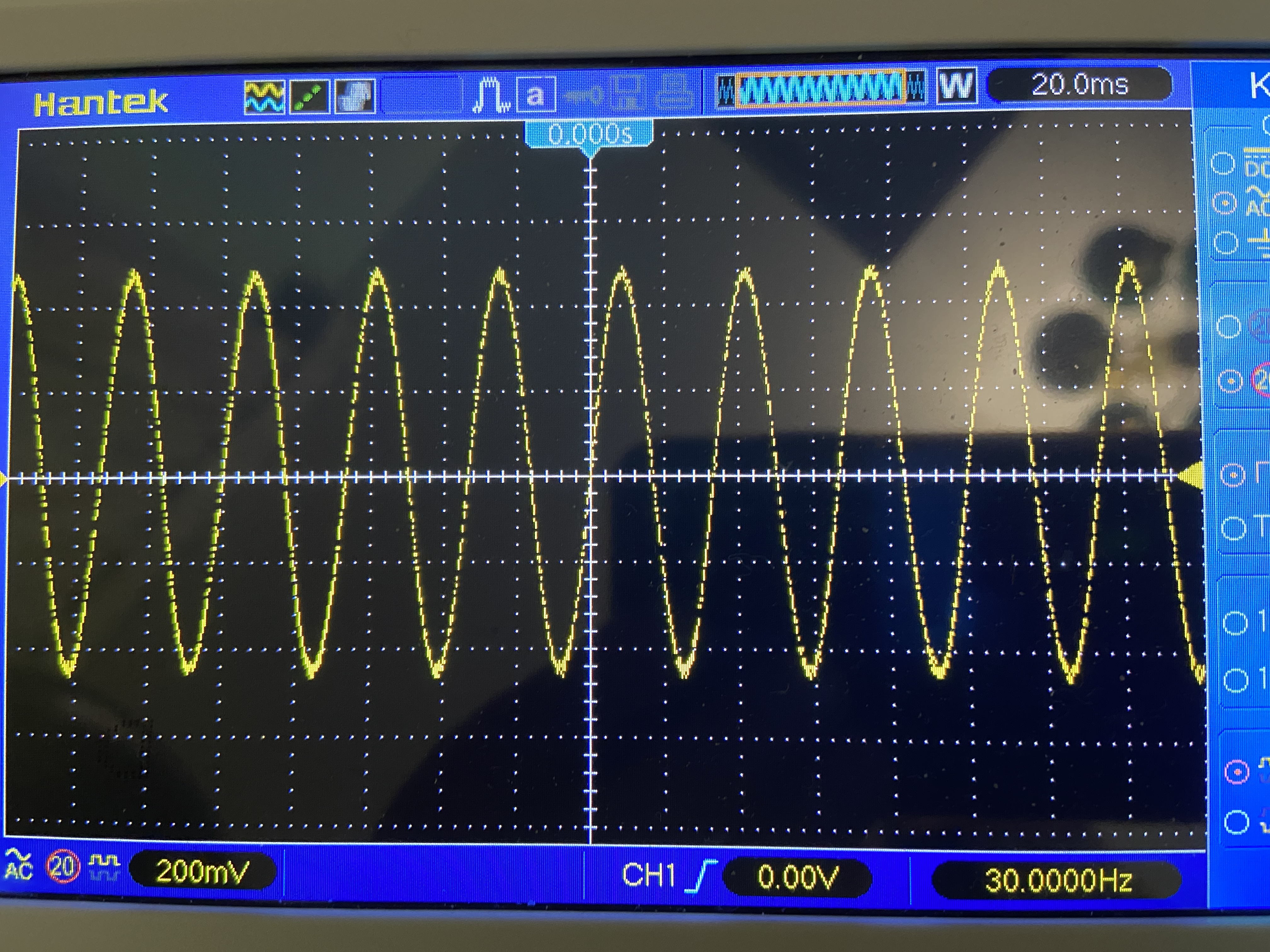

А на выходной клемме RCA уже имеем:
30 Гц-328 мВ пик-пик и далее пик-пик ( с низким напряжением осциллограф позволяет видеть цифровую амплитуду при Нажатии на кнопку Auto Set)
100 Гц-384 мВ
1000 Гц -408 мВ
10000-472 мВ
20000-576 мА.
Резюмирую. Ничего я не понял. Выходной трансформатор валит? Шунтировать его надо? Синус на всех частотах визуально стабильный на RCA выходах. Ушами я этот подъем не слышу. Может возраст плюс травмы от экшн спорта? Не знаю. Молодежь на прослушку зазывать. Я в настройках наушников и в машине задираю высокие, так как знаю свои проблемы со снижением чувствительности к ВЧ сигналам. Если делаю музыку громко, то слышу высокие. Но тянет к тихой, спокойной музыке. Попытался снять амплитуду на входе в первую лампу, опять вижу размытое марево, сбой определения частоты. Засада.

"Марево", скорее всего, из-за маленького сигнала. Я ориентировался на 10мВ на входе, его, скорее всего, было бы видно хорошо.

это марево осциллограф не берет. Частоту показывает под 500 кГц- чистая наводка. Проглядывает в мареве синус, как на фото выше, можно прикинуть примерно! Порядок. Ну вот моя попытка контролировать вход первой лампы не увенчалась успехом. Жаль фото не сделал, по клеточкам можно было прикинуть. Уже все собрал, убрал.
