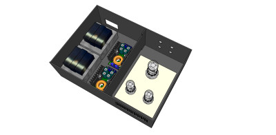

Наверное начну делать новый корпус, более просторный.
Типо такого.
Трансформаторы и БП для примера тут....
Где ставить клему заземления и как землю вообще развести в корпусе?

Сообщение poty » 03 мар 2024, 22:21
Где-то в районе сигнальных RCA нужно поставить разъём заземления (СЗ), изолированный от корпуса.
Корпус заземлить на шину защитной земли входного разъёма питания (ЗЗ).
Между ЗЗ и СЗ заземления поставить параллельную цепочку RC (100Ом||100нФ).
Все первичные обмотки трансформаторов блоков питания (или экранный слой в трансформаторах, часто соединённый также с их железом) соединить с ЗЗ.
Все входные/выходные разъёмы RCA соединить с CЗ, к этой же точке подключать землю от тонарма/картриджа снаружи.
Все земляные шины (блоков питания, всех сигнальных цепей и т.п.) должны быть соединены с СЗ одним проводом, по DC или по AC. При этом желательно выходные каскады также соединять отдельными проводами от входных.

Сообщение poty » 04 мар 2024, 13:41
Да, звучит двусмысленно. Имеется в виду цепи первичных обмоток (фильтры и прочее, если есть).

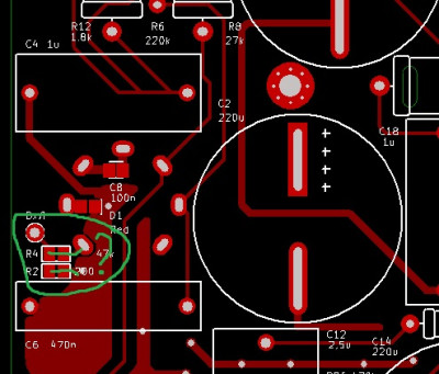

Сообщение Валерий » 09 апр 2024, 17:31
12 ноя 2017, 20:41
Вот такую плату развёл:
Доброе время Владислав.
При сборке ПП заметил маркировку резисторов R2,R4 резисторы нужно поменять местами. верхний указан 47К а должен 200 Ом

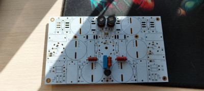

Отправлено спустя 7 минут 59 секунд:
Сборка Изображение

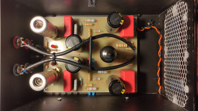

Сообщение Minzurka » 11 апр 2024, 10:27
Пока так. Экраны входных ламп на общий садить?
