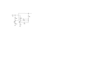

Собрал из китайского конструктора пред на базе Марантз 7.Нареканий нет. Я понимаю что китайская схема была маленько переработана.Решил по экспериментировать и вернул номиналы деталей к оригинальной схеме. Изменений особых не услышал. Теперь есть желание установить термо блок.В оригинале стояли галетники ВЧ и НЧ на каждый канал. Пытался сам, но что-то не очень получилось, была сильная просадка сигнала, громкость падала ощутима. Может регуляторы взял большого номинала у меня были по 1Мо. Или вклинивал их не в тот разрыв.Схемы прилагаю.Хочу попробовать другой регулятор. Подскажите если что, буду рад любому совету. Если что-то надо будет пояснить, с удовольствием пообщаюсь.(вдруг где-то не понятно описал ситуацию)
Есть еще вопросы по напряжению на лампе, но я думаю это уже следующий шаг.
Всем заранее спасибо.

Последняя схема которая существует по сей день и работает.
На черточки не обращайте внимание, это помечены те детальки которые были в наличии.Любят китайцы положить лишнего или не доложить нужного.Вот и отмечал что было в наличии.
На последней лампе есть красный кружок. По таблице контрольных точек из СМ там должно быть 0V. У меня 3.5 V. Читал что это не очень хорошо для лампы, да и в ВАХ нет таких кривых под это напряжение. Пока не знаю как с этим бороться.

Думаю внедрить этот регулятор
