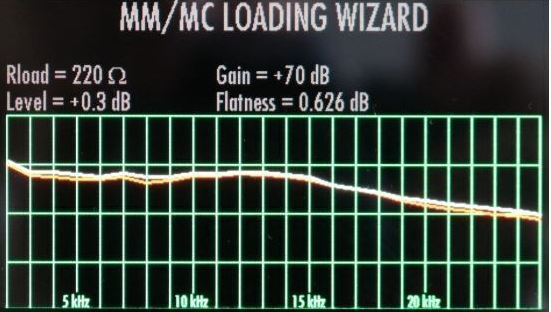

Дали наводку, на ближайший, схожий по функционалу - фирменный корректор...
Оказывается, я со Швейцарской маркой CH Precision, конкурирую :-)
Посмотрел, что это за изделие такое, фирменное. Основное сходство, в функциональных возможностях - возможность снять АЧХ тракта корректора. Для этого, в комплекте прилагается тестовая пластинка.
Вот, приведённый пример отображения выводимой АЧХ, на дисплее, фирменного аппарата.
В фирменном изделии предлагается возможность выбора, других(отличных от RIAA), стандартов коррекции. Стандарты - "прошлых лет". Это уже, почти обычное дело, встроить стандарты: DECCA, LONDON и пр., даже в относительно простой корректор, введя тумблер(за которым, возможно реле, а может - нет).
Ну, и конечно, возможность широкого выбора номиналов нагрузок, для картриджей MC/MM. Для MM, кажется, максимальная - 100КОм. Но, ведь есть ещё и диапазон для MC, а это значит, что...
Кроме того, устройство позволяет выбирать коэффициент усиления тракта, что, тоже предполагает...наличие, в соответствующем количестве, коммутационных элементов - реле.
Сколько же, их там?
В видимой области, на фото, насчитал - 32шт. Это на плате(модуле на разъёмах) - одного канала. Такой порядок числа-количества, релюшек. Плюс, возможно, ещё...какие-нибудь.
Да, есть пульт ДУ, с пятью кнопками, две из которых "EQ" ("туда-сюда"). Возможность подключения к Интернету - соответствующий разъём, представляется, что: для обновления ПО, ну или...винил в магазинах заказывать :-)
Ну, и во втором, нижнем корпусе, - блок питания.
У них, двумя кабелями связь, как и два трансформатора думаю, что: "аналог" и "цифра"...
Короче, ознакомился с ближайшим, похожим по замыслу, проектом-изделием.

nikola1971, любят эти западники батареи чего-нибудь в корпусах выстраивать. Да, красиво, ничего не скажешь, только для чего? Масса вариантов создать элегантное решение.
Разные EQ-кривые - это, конечно, впечатляет неокрепшие души, но, по факту, это требует смены картриджа, иглы, иногда и тонарма. И результат, скорее всего, после пары таких пластинок, будет из разряда "понял, что мне не подходит".
Вот с усилением фишка хорошая, раньше нигде не видел (Piccolo не в счёт, он не корректор).
АЧХ... Ну, если есть возможность на неё как-то влиять - это одно, а если нет, то тоже - испытательный стенд, только и всего.

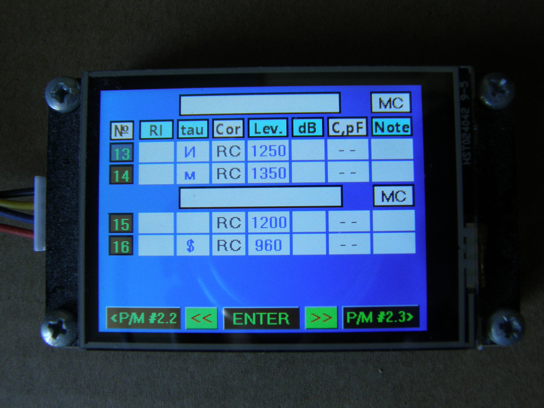

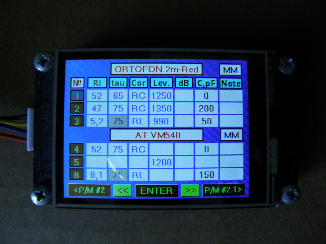

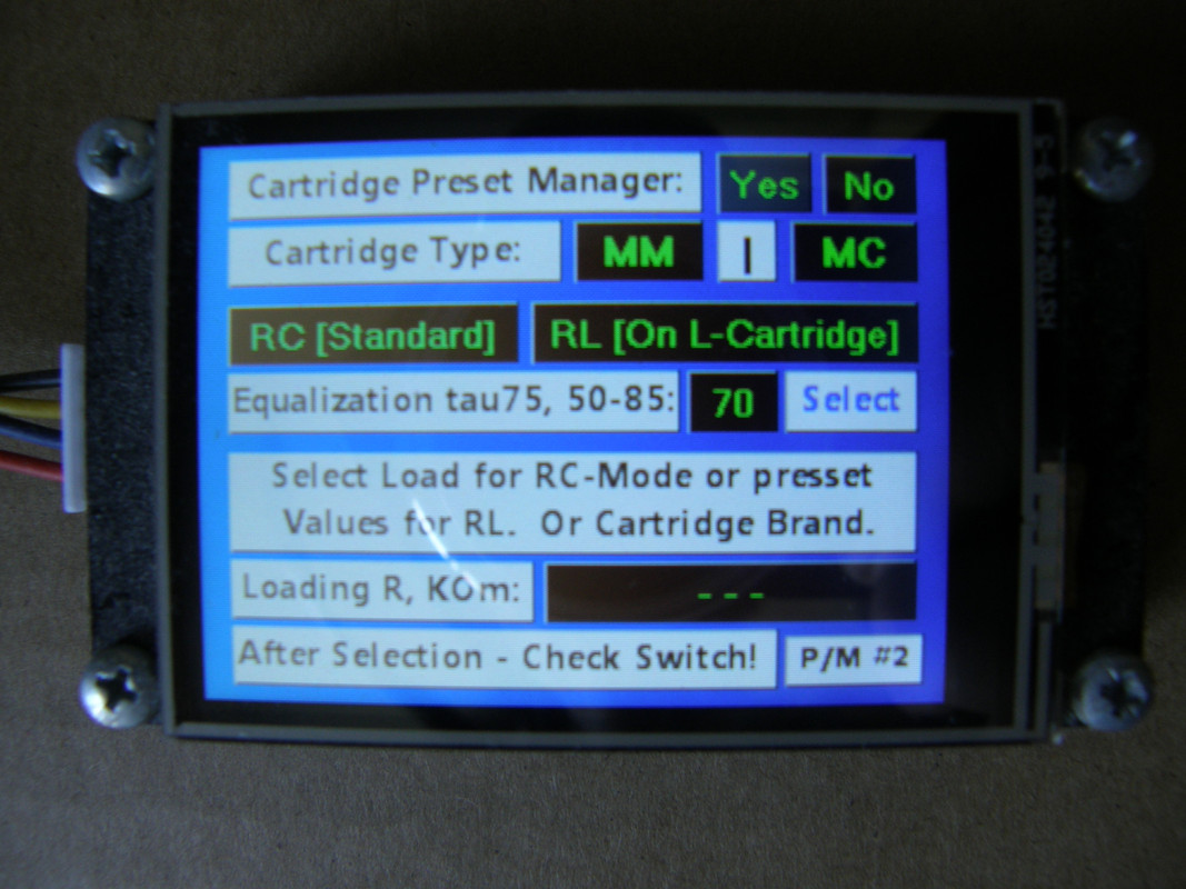

И, так, после полугодового перерыва, поделюсь некоторыми наработками.
Как и было написано, в предыдущем сообщении, стал сразу закладывать в программу три указанных, новых пункта-возможностей:
1) Возможность менять tau, в пределах от 50 до 85мкс;
2) Возможность изменять усиление. Предварительно остановился на диапазоне: от 0 до +10дБ, с шагом в 1дБ.
3) Таблица с сохранёнными настройками для 4 ММ-картриджей и 2 МС-картриджей. Для каждого ММ имеется возможность задать три различных варианта настроек. Для МС картриджа есть возможность сохранить два варианта предварительных установок.
Это, если - кратко.
Образцы страниц.
1) Изменённая страница главного Меню, с настройками режима коррекции(RC/RL) и типа картриджа. Теперь там есть возможность задать tau-коррекции. Начинается страница с возможности зайти в Таблицу Предустановок и сразу сделать какой-либо конкретный выбор, заданный ранее.
2) Первая страница Таблицы. Таблица, кроме всего прочего позволяет не только ввести, изменить и сохранять информацию, но и произвести относительный расчёт уровней в дБ, для каждого картриджа, относительно выбранного значения 0дБ. 0дБ значение, из трёх или двух имеющихся(измеренных в соответствующем разделе Главного Меню) - должно быть большее по величине.
3) Вторая страница Таблицы. Ещё настройки для двух ММ-картриджей.
В полях-ячейках вывелись...случайные значения EEPROM дисплея, которые там оказались с момента изготовления или ещё, как-то...
4) Третья страница, с настройками для двух МС-картриджей. В данной системе управления корректором, для МС-картриджа, в автоматическом режиме(с привязкой к системе МК) - задать можно только величину tau и уровень выходного сигнала.
Нагрузка картриджа задаётся "сторонними"(механическими/электронными) коммутационными возможностями. Кстати, как и значения дополнительной ёмкости, для ММ-картриджа. Но, в обоих случаях величины нагрузки, для МС и ёмкости для ММ, можно занести("справочно") в Таблицу Настроек.
5) Четвёртая страница - справочная. Которую ещё можно дополнить кратким описанием команд управления Таблицей. Которые заносятся в последний её столбик. Да, все Данные и Команды, которые записываются в ячейки выбираются из уже имеющихся значений. Чтобы исключить числовые и синтаксические ошибки при вводе-выборе. Сенсорной клавиатурой NEXTION, можно ввести только название картриджа или не ввести, т.к. от него - ничего не зависит :smile:
Более подробно о функционале страниц("Таблицы Excel Картриджей") - как-нибудь, в следующий раз.
