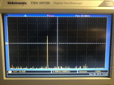

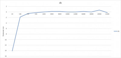

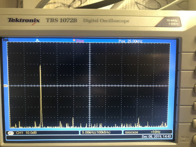

Немного помучал сегодня макет, на первый тест получается такая АЧХ. Снимал руками замеряя амплитуды сигналов. (нужно пожалуй озаботиться автоматическим измерителем АЧХ)
В целом неплохо, надо посмотреть и поработать с низкочастотной частью. Подозреваю, что это из-за недостаточности емкостей конденсаторов в анодной цепи питания(стоит 200 мкф вместо целевых 2000) и конденсатора в катодной цепи драйвера(пока поставил на 200мкф).
Отправлено спустя 20 минут 28 секунд:
При уровне входного сигнала около 1В (амплитуда) гармоники не фиксируются до уровня примерно -50dB. Больше осциллограф не умеет.
все измерения сделаны при входном сигнале амплитудой ~500мВ, выходная амплитуда примерно 3,7В на нагрузке 8 Ом.
Андрей

Tos писал(а): ↑
08 дек 2019, 14:45
Андрей, я хотел посмотреть, но пока не увидел финальную схему чисто аналоговой части. Прошляпил где-то? Тогда, если можно, сошлите ссылкой. Меня интересует аналогичная схема с прямонакальной выходной лампой. Только у меня это 6С4С будет. Просто их пара в наличии есть.
А что за подъем на 20 кГц? Он после драйверной части на выходе переходного транса ужЕ есть? Или это выходной вносит, или .... еще что-то?
По НЧ. По-моему, больше на катодную емкость похоже или выходной транс. Чтоб определить вину ёмкости в анодном БП, наверное достаточно просто снизить уровень входного сигнала, т.е ток звуковой частоты в нагрузке. И посмотреть сравнительное усиление герцах на 50 и на 1000. К тому же в этом случае, скорее всего, вы должны были бы увидеть 100 герцовые пульсации осциллографом на линии этого анодного питания.

#143
Сообщение Tos » 09 дек 2019, 11:13
rad54 писал(а): ↑
09 дек 2019, 08:49
Алексей, да, я ее только один раз упоминал в данной теме.
За основу взята простая схема, только ее аналоговая часть:
rad54 писал(а): ↑
09 дек 2019, 08:49
Это как раз будет вопросом дальнейших изысканий. Сейчас трудно сказать кто это вносит, может быть погрешность ручных измерений.
Это результирующая АЧХ от входа до выхода на резистивную нагрузку.
Проверю поэтапно на каком участке появляется провал и подъем.
rad54 писал(а): ↑
09 дек 2019, 08:49
Согласен, тоже склоняюсь к этому же. При наличии стабилизатора анодного напряжения и небольшой мощности(а у нас максимум 2-3 Вт при испытании). Есть подозрение, что это вносит межкаскадный трансформатор. Я пока на макете использую трансформаторы полукустарного изготовления. Он в целом неплохой, АЧХ довольно ровная, но есть небольшие нарекания к форме прямоугольных сигналов.
Есть еще два варианта межкаскадных трансформаторов, жду когда один придет, а на второй накопятся денежки.

#144
Сообщение poty » 09 дек 2019, 11:23
По НЧ я как раз больше грешу на межкаскадный трансформатор. При наличии стабилизатора напряжения ёмкость на его выходе - лишь гарант стабильности, основной вклад в низкое сопротивление анодного блока питания вносит сам стабилизатор и конденсаторы до него.
Выходной трансформатор тоже может давать спад на низких, но он тогда сопровождался бы значительным подъёмом КНИ на этих частотах. Сложно понять интервалы горизонтальной шкалы FFT, но, судя по всему, первый график снят как раз на НЧ, может, не таких низких.
А вот на ВЧ, как мне кажется - это как раз выходной трансформатор.

#145
Сообщение Tos » 09 дек 2019, 11:31
09 дек 2019, 11:23
Владислав, масштаб указан по нижней шкале, - 1 клетка по горизонтали 1,25кГц, первый график FFT снят при входном сигнале 1кГц, второй 10, третий 20 кГц. По вертикали 1 клетка 10dB.
Я на неделе по возможности сделаю замеры в более низкочастотной области.
