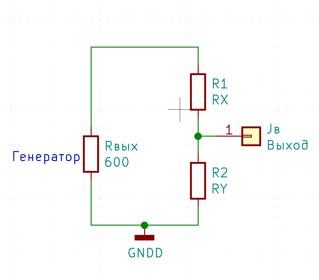

Не понимаю, зачем такие сложности? Почему не применить делитель?

Ну, нам большой точности не нужно. Допустим, R1=390, R2=51 - всё будет нормально. Аттенюация в 20 раз. Выходное сопротивление 48,5 Ом.

Галиматья получается. Уменьшил сопротивления шунта до 220/15 Ом, так как с 390/51 многовато получается. Картинка в мусорку, частоту осциллограф не видит, так как марево сплошное. Пере прыгнул на цифровой генератор и с шунтом сигнал большой на 200 мВ ( это его минималка) вернулся назад на ГЗ-118. Правый первый вход на минимуме сигнал большой. Левый второй 600 Ом марево. Можно с маревом по тренироваться, но подумалось…
