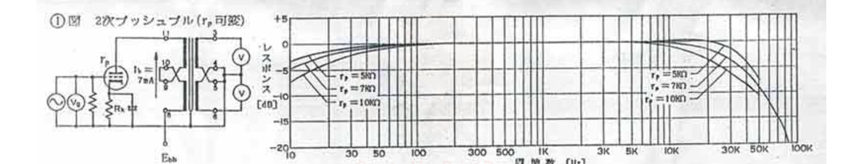

как я понимаю Алексей предлагает такую схему подачи тока подмагничивания:
Отправлено спустя 44 секунды:
rad54 писал(а): ↑
13 дек 2019, 12:35
Это же межкаскадник с Ктр=1 вроде.
да, все верно. габаритная мощность сердечника большая, около 1 кг :)

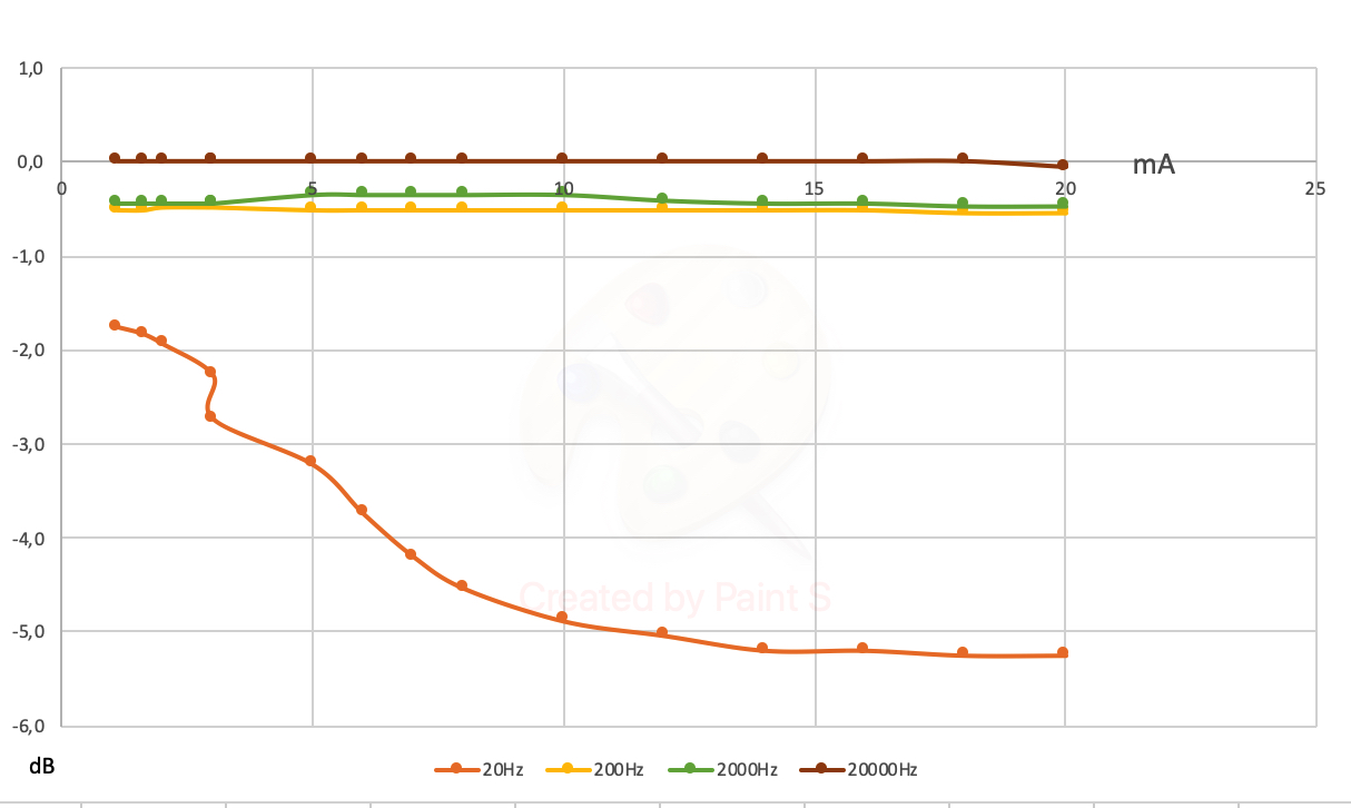

Провел еще один цикл измерений.
Подключение по схеме ниже, но выход генератора отделён от первичной обмотки конденсатором 33мкФ:
при минимальном подключении блока питания амплитуда снижается, но одинаково на всех частотах, видимо из-за шунтирования внутренним сопротивлением лабораторным БП.
Далее увеличиваем ток в первичной обмотке. График представлен ниже. Прошу прокомментировать (poty, rad54)

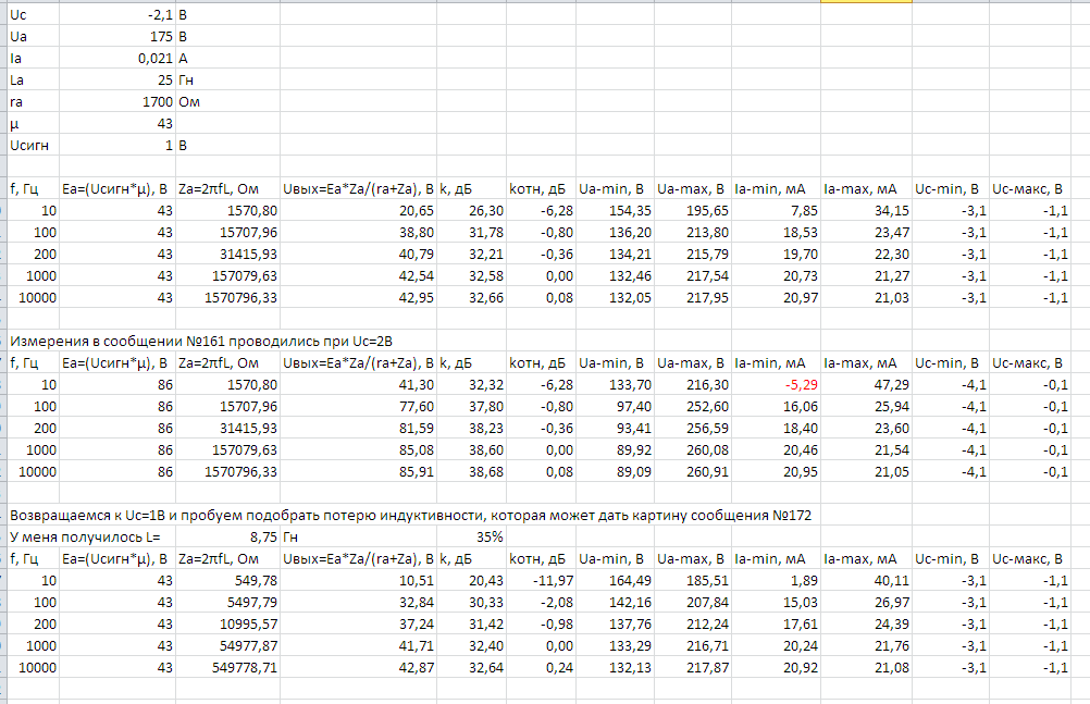

Андрей, мне самому интересно, если честно. Я знаю за собой такой критический взгляд на вещи, на этом форуме несколько раз практика опровергала мои теоретические пессимизмы. :-) Так что я с удовольствием пытаюсь ненавязчиво участвовать в дискуссии.
Теперь по поводу измерений. Лично у меня истощились практически реализуемые методы, которые я хотел бы применить. По фактически проведённым измерениям у меня есть вопросы, но... (например, мне непонятно, контролировался ли уровень входного сигнала?)
Я попытался абстрагироваться от теоретизирования и взглянуть на ситуацию с практической точки зрения.
Итак, из ранних записей я понял, что сеточное смещение = 2,1В; анодное напряжение = 175В; анодный ток 21мА; в аноде стоит индуктивность 25Гн. Считаем байпас катодного резистора идеальным.
Принимаем табличные значения параметров лампы: анодное сопротивление = 1,7кОм, усиление = 43.
Теперь я хочу составить небольшую табличку, характеризующую поведение лампы на различных частотах с входным напряжением сигнала 1В амплитудного.
Из этих таблиц я понимаю, что 2В - уже перебор для такой индуктивности.
Также я понимаю, что трансформатор должен быть реально плох, чтобы вести себя таким образом в схеме (потеря индуктивности 65%).

Да, контролировался. Первым делом я тоже подумал, что на низах падает амплитуда входного, но нет...
У меня ЦАП выдает около 1В амплитуды выходного сигнала, думаю, что в итоге можно будет ограничится смещением 1,5 -1,6В для драйверного каскада.
За табличку отдельное спасибо и уважение! изучу внимательно, вернусь с вопросами.

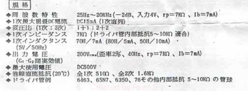

Много об том думал, открыл документацию к другим межкаскадным трансформаторам и например, очень неплохой Тамура NC-16, я рассматривал его как одного из кандидатов:
как видно из характеристик с ростом тока индуктивность сильно падает, но у этого экземпляра она начинается от 80Гн, а у нашего от 25.
и как результат АЧХ не такая фатальная, больше похожа на ту что я получил с выходным трансом вместо межкаскадного в посте 197 https://forum.alaev.club/vi ... 180#p27542

Сообщение poty » 19 дек 2019, 23:33
Хочу представить схему измерительного стенда:
1. "Сигнальный контур": Генератор - 33мкФ - R(переменное) - L + Rпаразитное - генератор. Требуется узнать, в каких точках и чем измерялось, также параметры измерений.
2. "Контур подмагничивания": БП - 2кОм - Rпаразитное - БП. Как контролировался ток?
Первое замечание: 33мкФ мало для таких измерений. Если посмотреть:
получается, что импеданс конденсатора Zc становится сравним с импедансом измерительной части. Это явилось причиной того, что я спросил про точки измерений и методы, использующиеся при этом. Помимо импеданса я посчитал резонансную частоту контура 33мкФ и рассчитанной индуктивности. Видно, что при переходе от 20Гц к 12Гц попадаем ровно на резонансную частоту. При этом практически все реактивные сопротивления пропадают и остаются только активные. Возможно, это и определило такие цифры L, которые получились.
