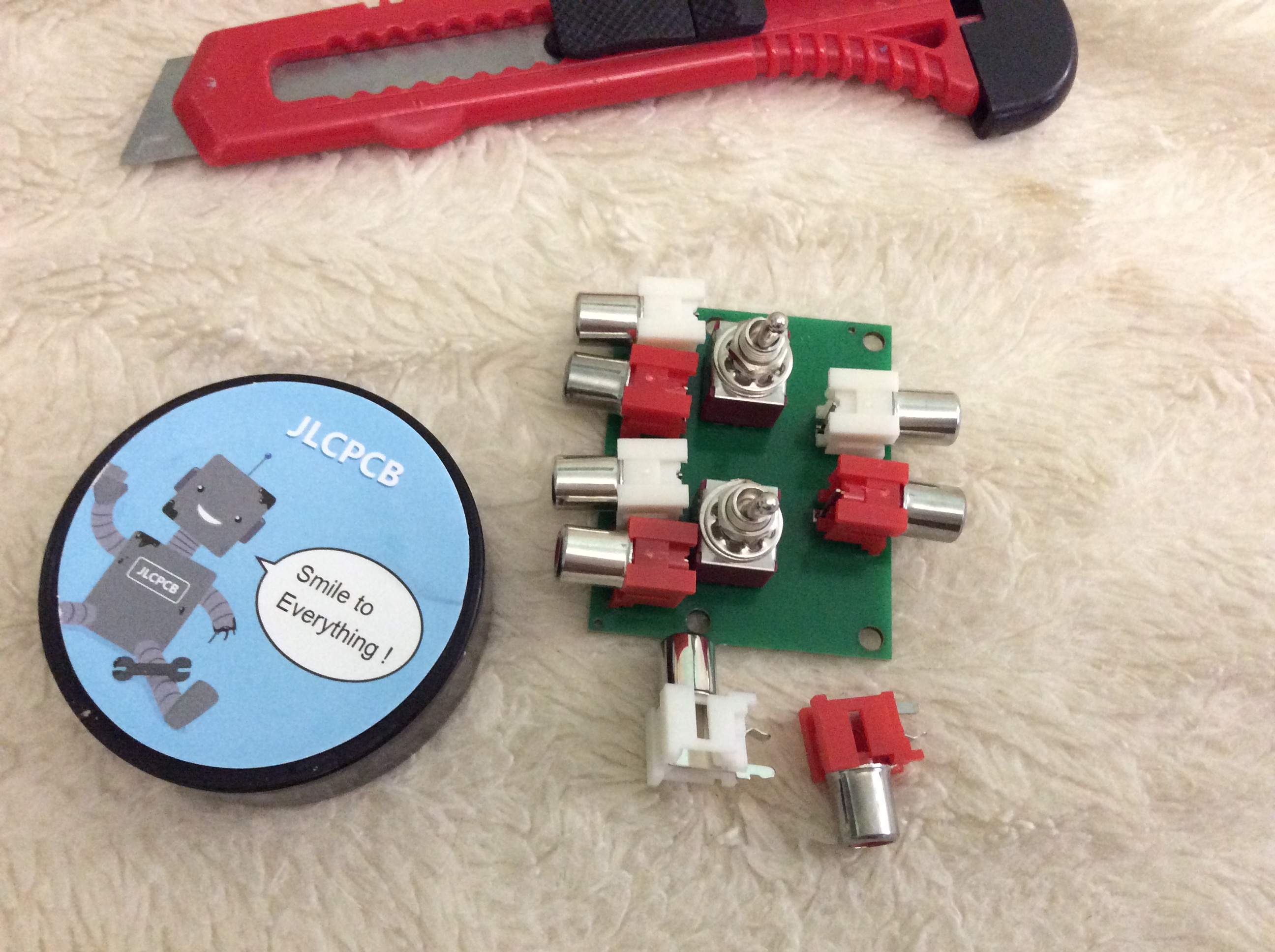

Сообщение seurf » 17 авг 2020, 17:30
Плату с детальками получил. Андрею высказываю благодарность. Правда пара разъёмов и изолента сверху, сверх норматива....? Типа лишние, подарок? Подарки должны у заказчика собираться, в мешок на Новый год!

Сообщение Tos » 17 авг 2020, 18:36
17 авг 2020, 17:30
Небольшой подарок разъемов от меня на всякий случай, а изоленту прислали китайцы :)

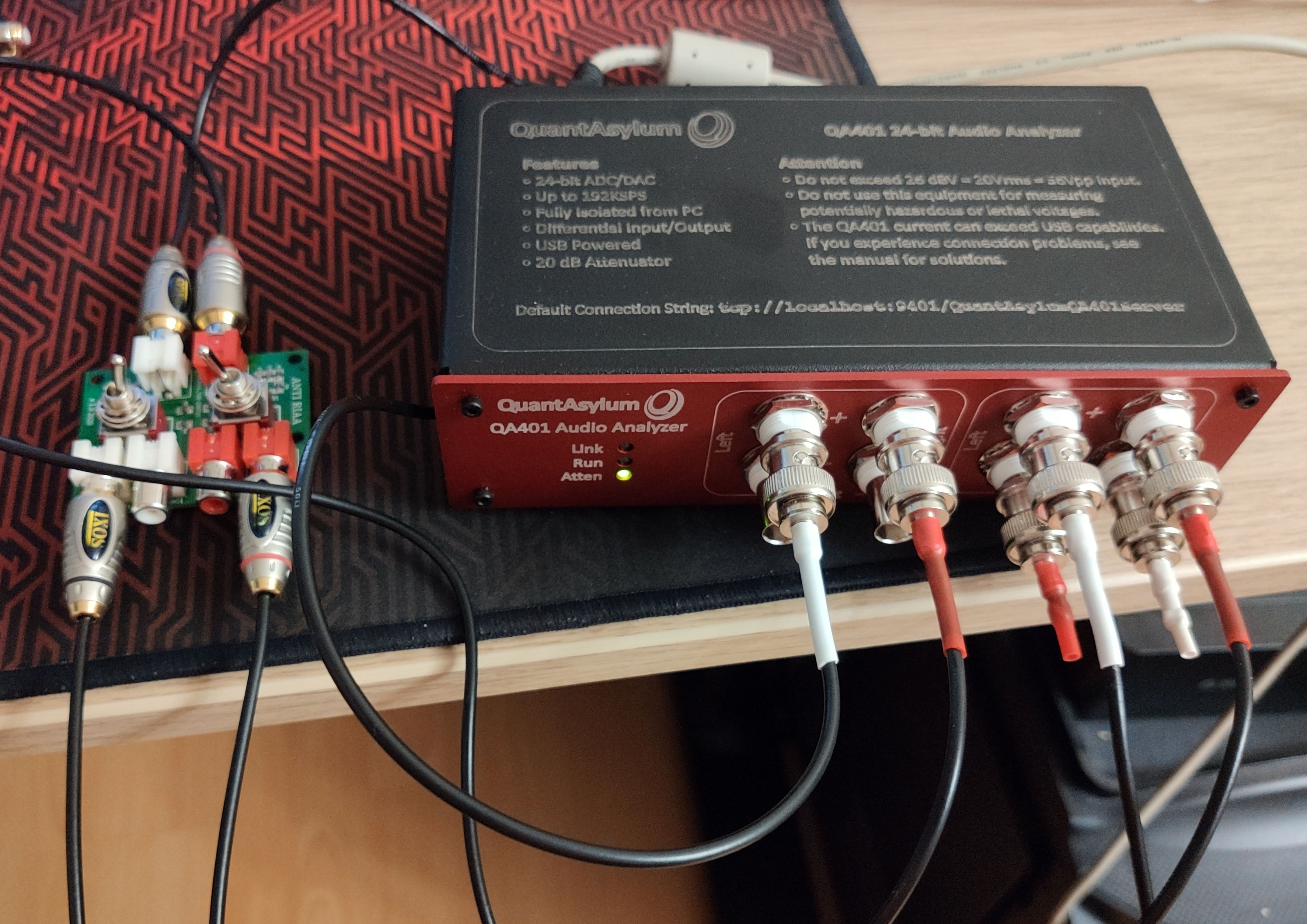

Сообщение poty » 30 авг 2020, 13:41
Во-первых строках письма - спасибо Андрею за дополнительные разъёмы RCA. Я сразу не проверил, но когда начал собирать - нашёл.
У меня разъёмы встали без модификации "пеньков", просто с небольшим усилием, но будущие платы нужно немного скорректировать. Непосредственно разъёмы, несмотря на их вполне божеский вид, скрипят, когда в них подключаешь разъём, но не думаю, что я буду часто пользоваться iRIAA, так что это не принципиально.
Теперь, собственно, что получилось. Вот - "испытательный стенд":
Тестовый стенд

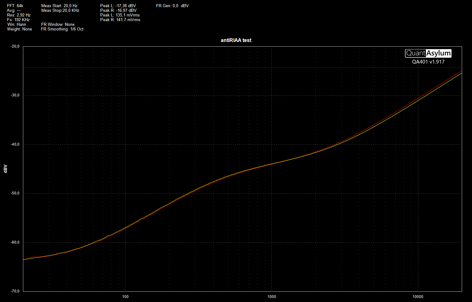

Так как измеритель позволяет обрабатывать входные сигналы до -120дБ, я поленился что-то ещё предпринимать для снятия характеристик. Вот примеры отображения замеренной АЧХ:
АЧХ двух каналов
Левый канал с маркерами

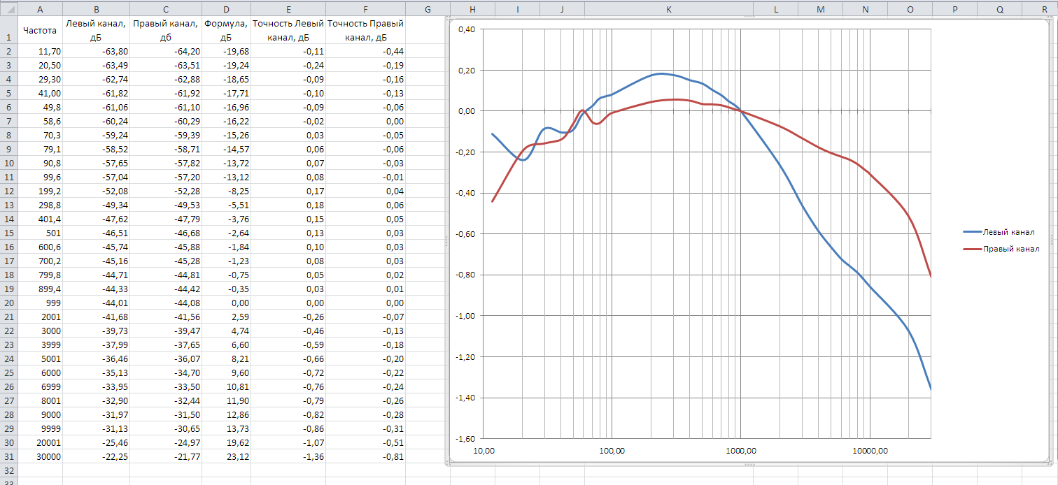

Затем возникла пауза. Я пытался найти математическую формулу, описывающую стандартную RIAA записи. Те формулы, что приведены в Википедии (что русскоязычной, что английской) - не работают. Нашёл лишь на второй день. Потому такая задержка. Снова считать пришлось в комплексных числах, поэтому перенёс всё в Excel.
Сравнение с идеальной iRIAA
То есть, точность кривой - примерно 0,3дБ (ниже 20Гц кривую не рассматриваем, здесь есть погрешности измерения прибором, выше 10кГц начинает действовать неучтённый в стандарте RIAA перегиб, внедрённый в нашу iRIAA + точность измерений прибора снова падает).

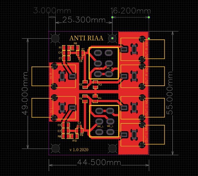

Сообщения: 5060
Сообщение poty » 30 авг 2020, 15:27
Чертёж - не проблема, сделаем! Нужны ограничения. (в том числе - файлы в каком формате нужны?)
Андрей, можете по чертежу померить расстояния между отверстиями и их отступ от краёв платы?

Сообщение Tos » 30 авг 2020, 16:44

30 авг 2020, 15:27
по чертежу так:
сетка - 1мм
Андрей
Сообщения: 5060
Сообщение poty » 30 авг 2020, 17:08
Спасибо за размеры, попробую накидать чертёжик.
Tos писал(а):
30 авг 2020, 16:44
Это хорошо или не очень? Насколько мы можем доверять при настройке корректора?
Я считаю это очень хорошим значением. Учитывая, что у нас всё (от деталей, до генераторов и измерителей) имеет погрешности, думаю, реальное соответствие RIAA весьма высокое. Фактически, если сделать коррекцию RIAA с точностью до 0,5дБ, это будет весьма выдающимся решением.
Повторюсь, что на высоких частотах из-за принципа измерений в цифре возможны объективные колебания чувствительности. Кроме того, не забываем, что у нас есть и выходная и входная ёмкость. На низких частотах есть наводки 50Гц (на провода и само устройство, которое неэкранировано), кроме того, FFT на этих частотах для повышения точности требует длительного окна усреднения, что не всегда возможно.

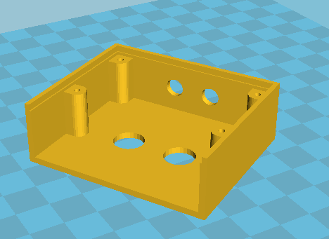

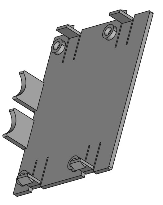

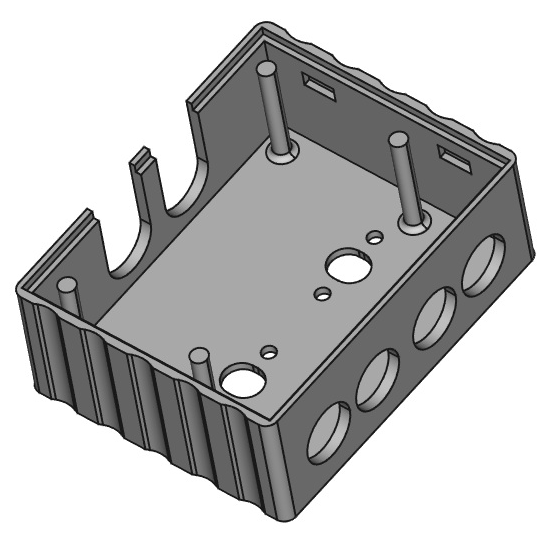

Сообщение poty » 06 сен 2020, 23:36
Предлагаю напечатать такой корпус:
Корпус
Крышка
Плата крепится на тумблерах к корпусу. Крышка - на защёлках. Не уверен, что не стоит со стороны 4-х RCA сделать также, как и со стороны 2-х. И вообще - реализуемость?
Сообщение goldmen8 » 07 сен 2020, 00:50
06 сен 2020, 23:36
...реализуемость?
Не попробуешь - не узнаешь. А так нет ничего сложного.
Есть некоторые ограничения - тонкости, в первую очередь это слоистость изделия. Каждый последующий слой накладывается на предыдущий. Изделие получается как-бы склеенным. И если существует боковое напряжение на защёлках (вертикальный участок), то возможен слом. Или делать укосину от вершины защёлки, но тогда плата и гнезда будут мешаться.
Может стоит отказаться от защёлок и сделать стойки с отверстием под шурупы. И плата будет прижата и корпус скручен.
Сообщения: 5060
Сообщение poty » 07 сен 2020, 08:10
Я об этом думал. Вокруг отверстий (3,5мм диаметр) не так много места, чтобы ввернуть туда шуруп - стенки могут получиться тонкими. По опыту: какой толщины стенки должны быть?
Сообщение goldmen8 » 07 сен 2020, 12:16
Отверстие в плате 3,5 мм, шуруп можно взять 2,3 (2.0) мм, отверстие под него 2,0 (1,7) мм, стойки диаметр 6 мм, стенка получится 2 мм, "прилепить" (приклеить) к стенкам. Под отверстия в плате, если нужно, сделать направляющий буртик, но и так ни куда не денется. Получатся как бы отливы, стойки будут соединены с корпусом и жёсткость возрастёт.
Вот только смущает, получится ли вставить плату на место.
Может быть :think: нижнюю крышку совместить с задней стенкой, где стоят разъёмы "выход", получится две стенки корпуса. А верхняя часть корпуса будет иметь четыре остальные части. Собираться будет легко, и "крепление гайками" можно исключить (или оставить). :smoke:
Сообщение goldmen8 » 08 сен 2020, 14:57
Нарисовал, примерно как то так я представляю. верхняя часть корпуса.
Не знаю точных размеров, ну и без всяких украшательств.
Сообщение goldmen8 » 10 сен 2020, 15:15
Владислав, Вы испугались моих "представлений - видений". :smoke: или я погрузил в раздумья... :-)
Сообщения: 5060
Сообщение poty » 10 сен 2020, 18:06
Александр, нет, я понял Вашу идею, даже начал её реализовывать, но возникает проблема: при наличии ограничителей сложно вставить RCA в свои отверстия, а тумблеры - в свои. Думаю, надо везде делать вырезы и закрывать их крышкой.
