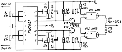

Перед армией (1990 год), мне удалось накопить и купить за 1450р.!!! советскими деньгами катушечный магнитофон высшего класса "Электроника ТА-004. Для тех времен это было чудо советской техники. Особенно завораживал индикатор уровня записи и выходного сигнала на неоновых газоразрядных трубках ИН-13. Недавно мне удалось раздобыть индикаторы ИН-13 и собрать красивый индикатор уровня звукового сигнала.
Представляю Вашему вниманию схему и фото готового индикатора. Он может быть использован в качестве индикатора выходной мощности лампового или транзисторного усилителя. В свои конструкции я почти везде его поставил. Подстроечными резисторами выставляется начальная длина столбика светящегося газа и чувствительность. Питание самой трубки осуществляется через гасящий конденсатор 0.47мкФ400В, мостик и фильтр на конденсаторе 10мкф 400В (на схеме не показаны) или от отдельной (что лучше) обмотки трансформатора.

Да, питание двухполярное, я делал +- 12 вольт, но можно и 15.
Шкала - это мое изобретение. Она представляет собой световод из 5 мм оргстекла, заматированного мелкой наждачной шкуркой. В торцы оргстекла вклеены по синему (можно зеленому - кому как нравится) направленному 3мм светодиоду. Поверх пластины проложена пленка со шкалой в негативе, напечатанная на струйном принтере. Смотрится просто великолепно.

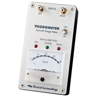

http://www.ebay.com/itm/Fosgate-Fozgometer-LP-Tur ... able_Parts&hash=item234346c794
Как я понимаю - это тоже индикация уровня сигнала. И как мне кажется, такое устройство весьма полезно при настройке картриджа проигрывателя винила. Например с использованием такой пластинки:
Стоит оно как-то уж больно дорого - 12-23 т.р., а потому я делаю настройку, субъективно оценивая соответствие уровней на слух. Была мысль попробовать повторить его, используя мультиметр. Но, ни руки, ни мысли не дошли... Да и не инженер я.
Но, вот позвольте мне поинтересоваться мнением специалистов. Я ни разу не встречал ничего альтернативного. Даже упоминания на форумах, что кто-то что-то такое себе смастерил. Это так сложно? Или это вообще надувательство, рассчитанное на толстый кошелек? А может стоит наладить изготовление?
Прошу не относиться строго, если не кон попал.

Алаев Ян писал(а):непонятно, что делать, даже если Вы намерили, что каналы разные, обычно вертушка не имеет органов подстройки величины выходного сигнала
Я попробую пояснить, как я себе представляю применение такого "измерительного прибора".
При настройке таких параметров как "антискейтинг" и "азимут" картриджа, давление на правую/левую стороны иглы изменяется. Меняется и выходной сигнал. При правильной настройке сигнал одинаковый. Это оценивается на слух (проигрывание сигнала 300 Гц. с различной амплитудой или "белого шума"). Ну или еще как-то, "я не волшебник, я только учусь"... А если этот сигнал измерить, то антискейтинг можно регулировать в реальном времени. Ну, а азимут - в несколько приемов.

Роман Мирошниченко писал(а):http://www.ebay.com/itm/Fosgate-Fozgometer-LP-Tur ... able_Parts&hash=item234346c794
Этот прибор, скажем так, универсальный помощник, но не абсолютный измеритель (это я к тому, что абсолютная точность там не важна). Судя по описанию, он последовательно измеряет "It measures channel separation, channel balance, and signal direction quickly and accurately" + "The meter reads channel separation in both directions, and channel balance. The LED’s indicate Left, Center, and Right signal (test tone) positions." Т.о., индикатор отображает проникновение правого канала в левый и левого в правый (это помогает выставить оптимальную нагрузку на иглу), равенство амплитуды сигналов (по этому показателю, как видится, пытаются настроить азимут) и не совсем понятную характеристику "направление сигнала" (предполагаю, что это - просто индикация отклонения синфазного сигнала от средней точки при прослушивании). Думаю, что заявленная стоимость не сильно. но преувеличена, хотя если покупают, значит, это кому-нибудь нужно.
На самом деле, что касается осциллографа, то этот вариант не самый плохой. Тут не нужно быть инженером, чтобы всё выставить правильно, а компьютерные осциллографы стоят сейчас не так дорого (как пример - на корневой странице форума есть реклама USB-осциллографа за 3500). Осциллограф вообще - неоценимое подспорье самодельщику, т.е., его всё равно лучше иметь, чем не иметь. Т.о., необходимость в специализированных приборах просто отпадает.
Кроме того, осциллограф позволяет выставить именно азимут, а не реакцию головки. Дело в том, что амплитуда может быть разной по нескольким причинам: неравенство отдачи головки, неравенство последующего усиления, да и тестовая пластинка не может быть эталоном, прямо скажем. Если настраивать азимут по этим параметрам, то получим примерную картину на той частоте, на которой проводятся измерения. На осциллографе же можно выставить абсолютную фазу, что гораздо более точно и наглядно и не зависит от частоты. А амплитудный дисбаланс каналов исправлять, например, балансом на преде или оконечнике.
