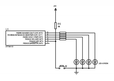

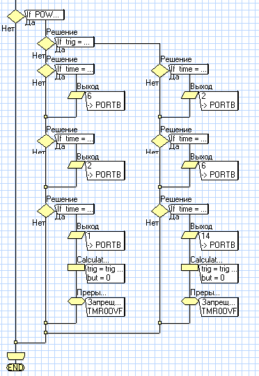

Сообщение goldmen8 » 05 мар 2020, 15:39
Евгений (johnson1496), я задавал вопросы не просто так, не из праздного любопытства. :smoke:
Самому было интересно что может получится.
"Накидал", так сказать, немножко. Жаль только проверить "в желе" не смогу, в "Протеусе" вроде как и работает.
В "пристёгнутом" файле, как и задумывалось, Attiny13_4led_time.
Частота процессора (?) ... выбрал 128 кГц, чтоб не залезать в большие цифры при вычислениях.
Время, каждой из шести "уставок" переменных, выполнены отдельно по три для старта и останова, и выведены в шапке программы.
По нажатию кнопки: происходит "подъём флага"; обнуление счётчика прерываний; запуск таймера и начинается отсчет количества "прерываний по таймеру" с частотой 0,488 Гц. По достижения первой "уставки" срабатывает выход 1, при достижении второй - "2", при достижении третьей - Вывод "3". "Таймер" прекращает свою работу (запрет прерываниям), "опускается флаг", программа переключается "для останова".
После следующего нажатия кнопки, также по трём "уставкам" для останова. программа отработает в обратном порядке.
Наверное нужно пояснить что такое "флаг". Это защита от дребезга контактов переключателя, своеобразный "триггер защёлка".
Думал ещё на "длинным нажатием кнопки", своеобразный аварийный останов. Пока не внедрил, на процессоре место ещё осталось.
Программу сочинял в "Flowcode AVR 5.5.2.1".
форум.zip
(47.09 КБ) 317 скачиваний

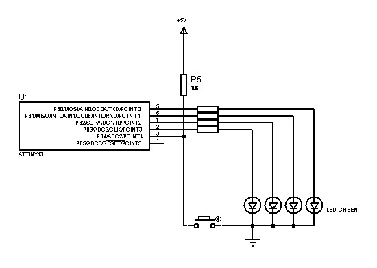

Уточните номера ног МК для кнопки и выходов на реле.
Сообщение goldmen8 » 09 мар 2020, 22:29
Я всё в архив положил. Там есть файл "Proteus v8.6"
Выходы на реле: PB1(6); PB2(7); PB3(2), кнопка PB4(3).
Для удобства монтажа или чтобы было "по феншую", можно переназначить выводы в любом виде. только "Reset" не надо трогать.
