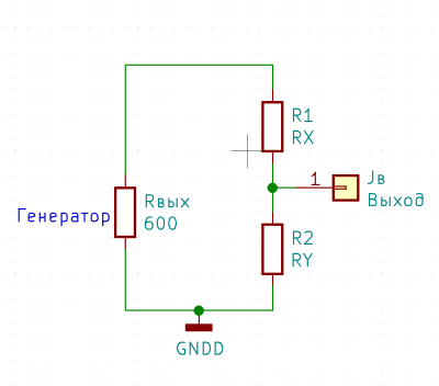

Не понимаю, зачем такие сложности? Почему не применить делитель?

Ну, нам большой точности не нужно. Допустим, R1=390, R2=51 - всё будет нормально. Аттенюация в 20 раз. Выходное сопротивление 48,5 Ом.

Галиматья получается. Уменьшил сопротивления шунта до 220/15 Ом, так как с 390/51 многовато получается. Картинка в мусорку, частоту осциллограф не видит, так как марево сплошное. Пере прыгнул на цифровой генератор и с шунтом сигнал большой на 200 мВ ( это его минималка) вернулся назад на ГЗ-118. Правый первый вход на минимуме сигнал большой. Левый второй 600 Ом марево. Можно с маревом по тренироваться, но подумалось…

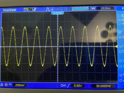

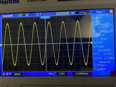

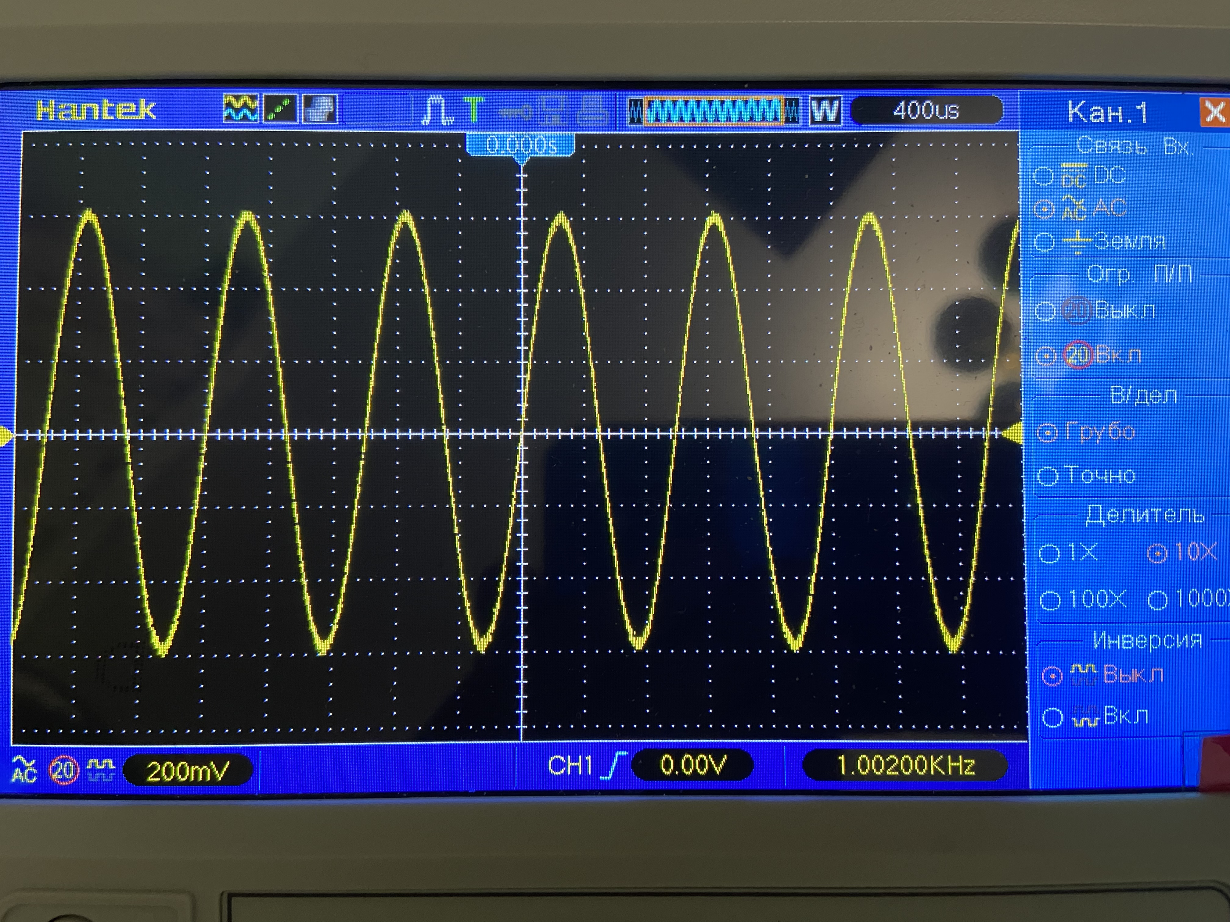

Сообщение seurf » 02 мар 2023, 21:40
А на выходной клемме RCA уже имеем:
30 Гц-328 мВ пик-пик и далее пик-пик ( с низким напряжением осциллограф позволяет видеть цифровую амплитуду при Нажатии на кнопку Auto Set)
100 Гц-384 мВ
1000 Гц -408 мВ
10000-472 мВ
20000-576 мА.
Резюмирую. Ничего я не понял. Выходной трансформатор валит? Шунтировать его надо? Синус на всех частотах визуально стабильный на RCA выходах. Ушами я этот подъем не слышу. Может возраст плюс травмы от экшн спорта? Не знаю. Молодежь на прослушку зазывать. Я в настройках наушников и в машине задираю высокие, так как знаю свои проблемы со снижением чувствительности к ВЧ сигналам. Если делаю музыку громко, то слышу высокие. Но тянет к тихой, спокойной музыке. Попытался снять амплитуду на входе в первую лампу, опять вижу размытое марево, сбой определения частоты. Засада.
