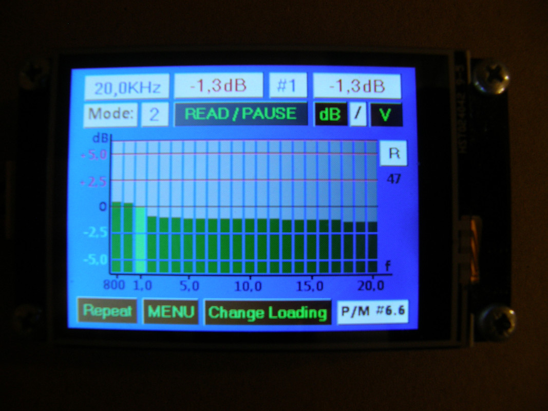

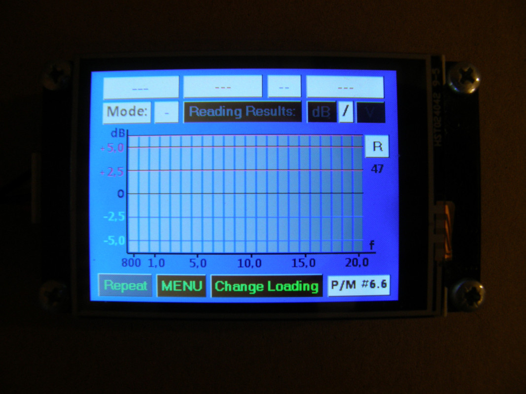

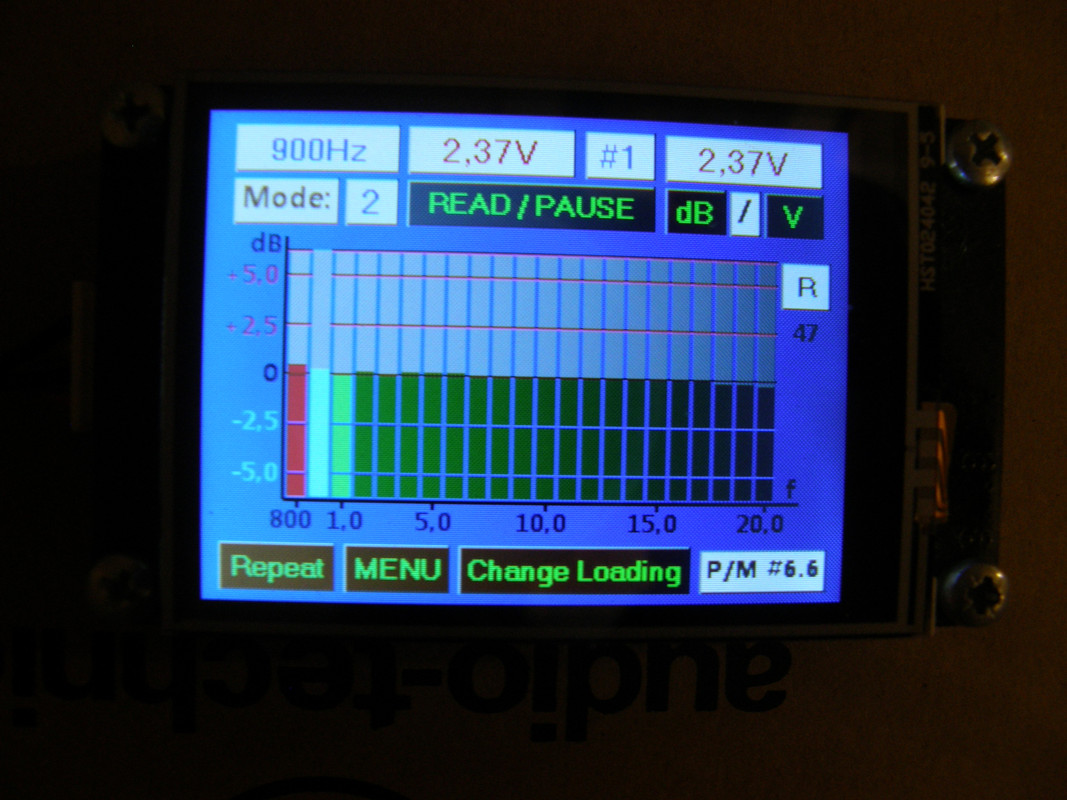

Раз уж опять есть устойчивый доступ к сети, то поясню отображаемую на данной странице информацию, хотя при переписывании программы, под новый дисплей, больших изменений в выводимую информацию и функции старался не вносить, т.к. чуть изменишь - "потом концов не найдёшь". Но, кое-что, всё-таки добавил. Даже в этой подпрограмме контроля-измерения.
В верхней строчке отображаются:
1) текущее значение частоты сигнала;
2) его уровень(последнего измерения);
3) порядковый номер измерения(до 5 в цикле);
4) среднее значение от сделанных замеров.
Во второй строке:
1) сформированный режим измерения. Зависит от типа тестового сигнала с пластинки ("по прямой или кривой"), от типа коррекции. Таких режимов-вариантов - 5.
2) Поле выбора "Прочитать данные/ Пауза" , с возможностью, во время чтения "поставить на паузу". Приостановка чтения, вот эта та, новая функция, которую - добавил. Для удобства пользования. Т.е., когда идёт вывод информации, в верхней строке(выводится частота и её уровень), и одновременно подсвечивается(выделяется), соответствующий "столбик" на графике - можно, нажав кнопку "приостановить" процесс. Ещё на LCD ощущалось неудобство: если на каждую частоту выделить прилично времени(пусть 4сек), то общее время прохода всех значений - слишком затягивается, если время уменьшить, то... зафиксировать результат(переписать) неудобно...А, сейчас - другое дело! "Дружелюбный интерфейс" :-)
3) Поле выбора "dB" Единицы измерения уровня сигнала, в верхней строке.
4) "V" Вывод величин в вольтах(мВ), но график всё равно останется в dB. Это, как бы даёт возможность оценить с каким уровнем измеряемого сигнала приходится иметь дело или самому проверить "математику" МК.
График строится по результатам среднего значения из проводимых измерений. "Столбик" - 1КHz выделен цветом, как 0 отсчёт.
Справа от графика, добавил поле для вывода значения сопротивления нагрузки картриджа. Там выводятся величины, как для стандартного варианта коррекции RC, так и для RL. А, если это будет MC-картридж, то...просто "MC".
И в последней строке:
1) "Повторить" Выбрать проведение повторного измерения, с переходом на соответствующую вводную страницу подпрограммы.
2) "МЕНЮ" Выйти из этой подпрограммы в главное Меню корректора.
3) "Изменить R" Поменять нагрузку картриджа, чтобы сделать новое измерение уже с ней. Вот эта - новая функция, которая появилась в данной подпрограмме. Раньше, для смены нагрузки, требовалось: выйти в Меню, войти в "Режим выбора картриджа - режима коррекции" или в специальный режим выбора нагрузки для RL и там сменить значение R. Для оперативности-наглядности - это неудобно.
Но, внести сюда функцию смены нагрузок, останавливала возможность проводить измерение в "групповом цикле измерения, по 5 отсчётов", т.к. какое тут будет "среднее", если поменяли нагрузку, даже, если не меняли остальные параметры, сформированного "Режима" ?
В итоге, реализовал так: при выборе "смены R" автоматически: выходим в Меню, заходим туда, где меняется величина нагрузки, меняем её, потом так же "автоматом" возвращаемся обратно в нашу подпрограмму измерения. Начинаем новый цикл отсчётов.
Находясь на данной странице, поля: "Чтение/Пауза", "Повторить", "МЕНЮ" и "Изменить R" находятся в цикле выбора энкодера.
Таких страниц для вывода информации-графика - 3.
Представленная сейчас - от 40Hz. И ещё с графиком от 100Hz и от 800Hz. Функция выбора начальной частоты старта была в первичных вариантах, но в данном случае, решил сделать странички-графики под каждую начальную частоту. Кроме начальной 1КHz(внёс с учётом упомянутого некогда и распространённого диска), там вывод производится на график от 800Hz(Ортофоновский диск). Во всём остальном, страницы - идентичны.

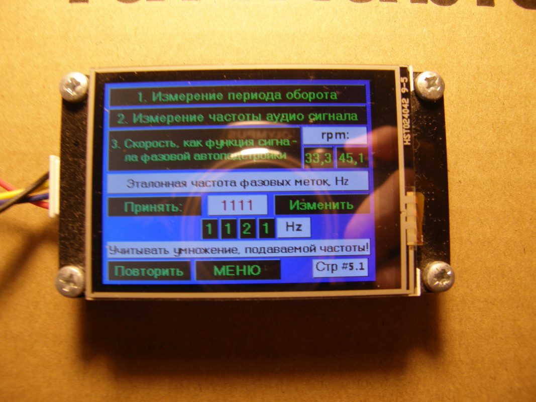

Начало.
Описание отображения полей, в зависимости от их функционала-активности. Здесь, пример активных полей, которые можно и нужно выбирать-подтверждать нажатием. В основном, информация относится - к цветовой гамме оформления полей ("10,0" - коричневое поле, а у "ARM>>" - чёрное, как и остальных команд ДУ. Фото не смогло передать разницу)
Вторая страница. На ней пример полей, которые служат для вывода информации, таких, как результаты измерений и т.п. Так же, в двух бегущих строках отображаются указания-подсказки, необходимые для работы с устройством.
Третья страница. На ней находится информация, касающаяся интерфейса-разъёма, через который происходит связь изделия - с проигрывателем винила. Подобная информация находится и в версии для LCD1602.
Четвёртая страница. Здесь пункты: "Исходные предустановки всех констант"(о которых в следующий раз); "Запись кодов пульта ДУ"; "Ввод временных параметров необходимых для перемещения тонарма"; "Выбор режима: одной или двумя кнопками происходит подача команд ПУСК/СТОП, в проигрывателе".
Пятая страница. На неё переходим, в случае, если на предыдущей странице выбрали пункт: " Ввод констант перемещения тонарма". Данная страница, также позволяет сделать переходы, в зависимости от того, что мы хотим изменить-выбрать.
О следующих страницах "Меню Настроек", в следующий раз.

Теперь, о страницах пункта КОНТРОЛЬ ОБОРОТОВ ДИСКА.
Их - две.
На главной(1) предлагается выбрать способ измерения.
1) Измерять время одного оборота диска и, проведя 8 измерений периодов(временных интервалов) - высчитать среднюю скорость в "оборотах в мин", т.е. rpm: 33,33 или 45,1. После подтверждения - сразу переход на страницу 2.
Для этого нужен датчик вращения-оборотов, о котором когда-то писал.
2) Определиться со скоростью вращения, путём измерения частоты тестового сигнала, с диска. На сколько понимаю, для этого предлагается дорожка с 1КГц. По опыту, на простеньком AT LP-3, частота с этого трека оказалась 1012-1015Гц. На "кварцованных" Денонах - строго 1000Гц. Выбрав пункт, переходим к странице измерения.
3) Определять скорость, исходя из опорных частот, которые есть в тех же японских проигрывателях, со стабилизацией скорости. Там они записаны ввиде "магнитных меток-сигнала". Поначалу, задумывался даже, о нанесении каких-либо своих "меток"...Но, так сложилось, что - "мудрить не пришлось" :smile: "Всё придумали до(за) нас".
Для скорости 33,3 - частота 555,5Гц. Для 45,1 - 750Гц.
Соответственно, в этом пункте нужно будет выбрать значение рабочей скорости при измерении.
Далее. Чтобы устройство оказалось более чувствительным к изменению(отклонению) измеряемой(пересчитываемой) частоты, пришлось произвести умножение частоты контролируемого сигнала. На практике, получилось так, что(предполагаю) "математика", в программе, способна гарантировано зафиксировать(изменение на +/- 0,1rpm), при отклонении частоты на 3Гц. Соответственно, изменение исходной("меток") на +/- 1,5Гц. Если на 2Гц, то "через раз" и, то, только при уменьшении. В имеющемся варианте, я использовал умножение на 2. Хотя, если использовать 4 - чувствительность должна возрасти. На практике, наблюдая(измеряя) частоту меток на приборе- частотомере (было ранее), и в случае кварцованного аппарата - колебания там зафиксировать сложно. Сделаю допущение: при нормальной работе системы проигрывателя.
Поэтому, ниже и предлагается принять или изменить на нужную, частоту данных меток, с которыми и предстоит работать системе подсчёта.
Исходными значениями являются: 1111Гц и 1500Гц. Если выбрано "Принять", то подтверждаем значение, рядом. Если "Изменить", то вводим нужное нам значение, которое будет записано в EEPROM. Цифры, в разрядах, меняются автоматически.
Разобравшись со значением частот, сразу попадаем на СТРАНИЦУ 2.
На ней и находятся поля для вывода соответствующих значений, для каждого из вариантов, с 1 страницы. Сбоку, справа, имеется поле для возврата на Главную Страницу. При возвращении на неё, будет предложены варианты: "Повторить"(вернуться в начало 1) или выйти в "Меню".
Для первого и второго пункта предусмотрен контроль состояния сигнала на входе "канала счёта". Если сигнал будет отсутствовать, некоторый промежуток времени(около 10сек), то будет сообщение о его отсутствии. Это способ своеобразной защиты, чтобы система не вошла в режим измерения "бесконечно длинного периода" и т.п.
Для первого пункта(режима измерения), в левом поле выводится период оборота, далее(в центре) - номер отсчёта(оборота), а после 8 отсчёта, справа отображается значение скорости. Значение скорости фиксируется на некоторое время(на то значение, за которое было проведено измерение 8 отсчётов). Далее, опять происходит измерение времени оборотов.
Время фиксируется(выводится) с точностью до 0,01сек. Скорость rpm, до 0,1об/мин. Разрешение(разрядность) по частоте - до 1Гц.

После чего, можно будет перейти на страницу, где осуществляется вывод графика АЧХ и чтение результатов.
Как представляются результаты и график - было выше.
Вариант, когда на предыдущей странице был выбран пункт "Отменить Тест".
При этом, мы попадаем на Страницу Графиков, но активными там будут только три поля: "Повторить", "Меню" и "Изменить Нагрузку".
Соответственно, будет осуществляться переход к Первой Странице подпрограммы, выход в Главное Меню или возможность изменить нагрузку картриджа, если по какой-то причине это не сделали вовремя.

Сообщение nikola1971 » 24 ноя 2023, 23:02
Т.к. с введением графического дисплея представление информации стало более наглядно и удобно, то сегодня покажу, в нескольких картинках: влияние коэффициентов коррекции, на АЧХ. На примере их использования, на 2ой странице функции КОНТРОЛЬ АЧХ СВИП ТОНОМ.
Во всех последующих примерах-измерениях, сигнал подавался с цифрового генератора, на вход корректора, только через делитель.
Пример, как отражается введение коррекции: +1,5дБ, для диска Ortofon. В данном случае, понимать следует, как "поднятие" уровня 1КГц, а график - опустится к "0".
Это измерение проводилось ещё и с введением коррекции нелинейности усилительного тракта корректора, когда в нём отключена цепь tau75
Напомню, что, по какой-то причине, на этом диске 1КГц, ( у 800Гц и 900Гц - ещё больше), записаны с соответствующим спадом, по отношению к 2КГц и далее.
Есть небольшой "всплеск" на 4КГц (или "случайность" или "наложение" не совсем точной компенсации 2ой коррекции нелинейности), а далее заметен небольшой спад, от 16КГц к 20КГц, в пределах -0,2...-0,3дБ. Этот спад, уже объективная реальность, вызванная спадом сигнала с генератора, на 20КГц - точно, около -0,2дБ.
Сигнал 1КГц, всегда "жёстко" привязан к "0", соответственно, в данном случае "умножен" на коэффициент больше 1, поэтому весь остальной график оказался ниже "0дБ".
Далее, идёт пример использования установки: "Линеаризация тракта, без цепи tau", в режиме "0dB-Да", т.е. компенсация нелинейности включена.
В данном случае измерение прошло без каких-либо "случайных отклонений", и также, в самом конце, заметен спад на 20КГц, в пределах -0,2дБ, начинающийся после 16КГц.
На следующем измерении, представлена АЧХ, когда "Линеаризация тракта, без цепи tau" - не используется.
Следующий момент, с которым столкнулся, когда решил сделать эти измерения-примеры.
Это для случая - включённой линеаризации тракта, без tau.
В прошлые разы уже, вскользь, упоминал такую возможность, как попасть в "ограничение-перегруз", при измерениях.
Т.к., в данном случае я использовал сигнал с генератора, а его возможности, по уровню, "практически безграничны", то приведу примеры того, что может произойти. Заодно, оперативно внёс дополнение в программу.
Теперь, если измеряемый сигнал превышает определённый уровень(в данных примерах 2,4В), то на графике это будет отражено красным цветом.
В данном случае, уровни на частотах 800Гц, 900Гц и 1КГц, превысили 2,5В.
График ушёл вверх, и, если бы не было возможности оценить уровень сигнала: или в ВОЛЬТАХ или в "цвете", то это могло бы привести к ненужному "зависанию" обработчика визуальной информации :smile:
Это же измерение(буквально), но уровень сигнала на другой частоте, 4КГц. Установленный порог, 2,4В - превышен. С 8КГц, визуально и не очень заметно, но - сигнал меньше.
Ну, и получив такой искажённый график, вызванный ограничение сигнала, решил убедиться, что: основные проблемы с его ходом, обусловлены, именно, некорректным уровнем.
Подобрал значение, когда превышение порога, до 2,44В, происходит только для 800Гц. А, т.к. на 900Гц и 1КГц и далее, уровень сигнала будет ещё меньше (в силу остаточного действия) "левой ветки цепи коррекции", то измерения на других частотах - можно считать адекватными. Соответственно, и график получился без каких-либо "непонятных" отклонений.
Из этих примеров можно сделать заключение о: допустимых верхних уровнях и значении "0дБ" - с выхода корректора, чтобы измерения прошли без ошибок.
