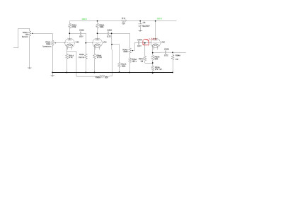

Всем добрый день.Нужен совет людей которые хорошо соображают в ламповой техники.Сам пока не очнь.
Собрал из китайского конструктора пред на базе Марантз 7.Нареканий нет. Я понимаю что китайская схема была маленько переработана.Решил по экспериментировать и вернул номиналы деталей к оригинальной схеме. Изменений особых не услышал. Теперь есть желание установить термо блок.В оригинале стояли галетники ВЧ и НЧ на каждый канал. Пытался сам, но что-то не очень получилось, была сильная просадка сигнала, громкость падала ощутима. Может регуляторы взял большого номинала у меня были по 1Мо. Или вклинивал их не в тот разрыв.Схемы прилагаю.Хочу попробовать другой регулятор. Подскажите если что, буду рад любому совету. Если что-то надо будет пояснить, с удовольствием пообщаюсь.(вдруг где-то не понятно описал ситуацию)
Есть еще вопросы по напряжению на лампе, но я думаю это уже следующий шаг.
Всем заранее спасибо.
