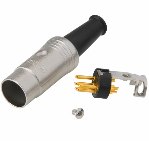

Если DIN-разъем использовать?
[upd=1526756857][/upd]
Это дорогой... Но пины подходящего диаметра. Думаю, ножки нувистора в них впаять самое то.
[upd=1526757209][/upd]
По-проще...
[upd=1526757447][/upd]
Например:
Вот она идея моя!
На плате "мама", а в "папу" впаян нувистор. Только ножки одеть в кембрики и общую трубку изоляции сверху... По-круче лампы смотреться будет. :twisted:
[upd=1526757625][/upd]
Не настаиваю, но как вариант... :oops:

Сообщение Роман Мирошниченко » 20 май 2018, 15:40
Нужно ведь DIN-гнездо для впаивания в плату. Такое бывает?
Если разъем с качественными пинами, он дешевым точно не будет.
[upd=1526820919][/upd]
Rean NYS321G
