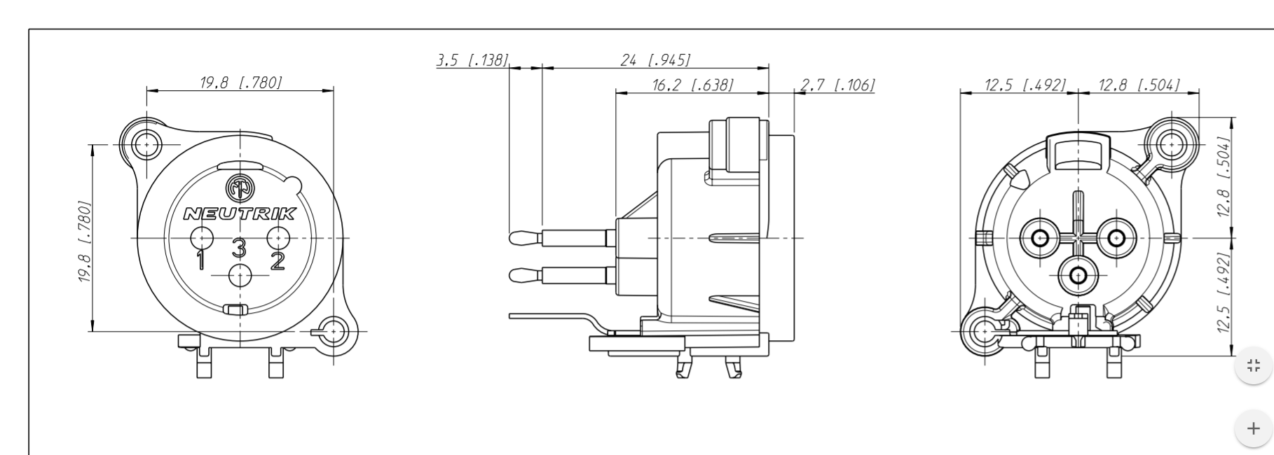

Так, я полистал страницы neutrik - у них есть достойные xlr на панель под печатную плату.
вот например, устанавливается с обратной стороны на панель, именно то, что нам надо.
Есть нюанс насчёт установки с rca в одну плоскость, но я придумал, как это лечить.
Больший размер будет иметь xlr.
RCA при этом мы устанавливаем на панель, а оставшееся место между платой и разъемом наращиваем моножилкой. Там надо будет 8-9 мм.
То есть крепим XLR к плате, прикручиваем RCA на панель, потом прикручиваем XLR на панель. Со стороны платы вставляем моножилку и припаиваем ее со стороны разъема и платы. Как по мне - вариант отличный.
