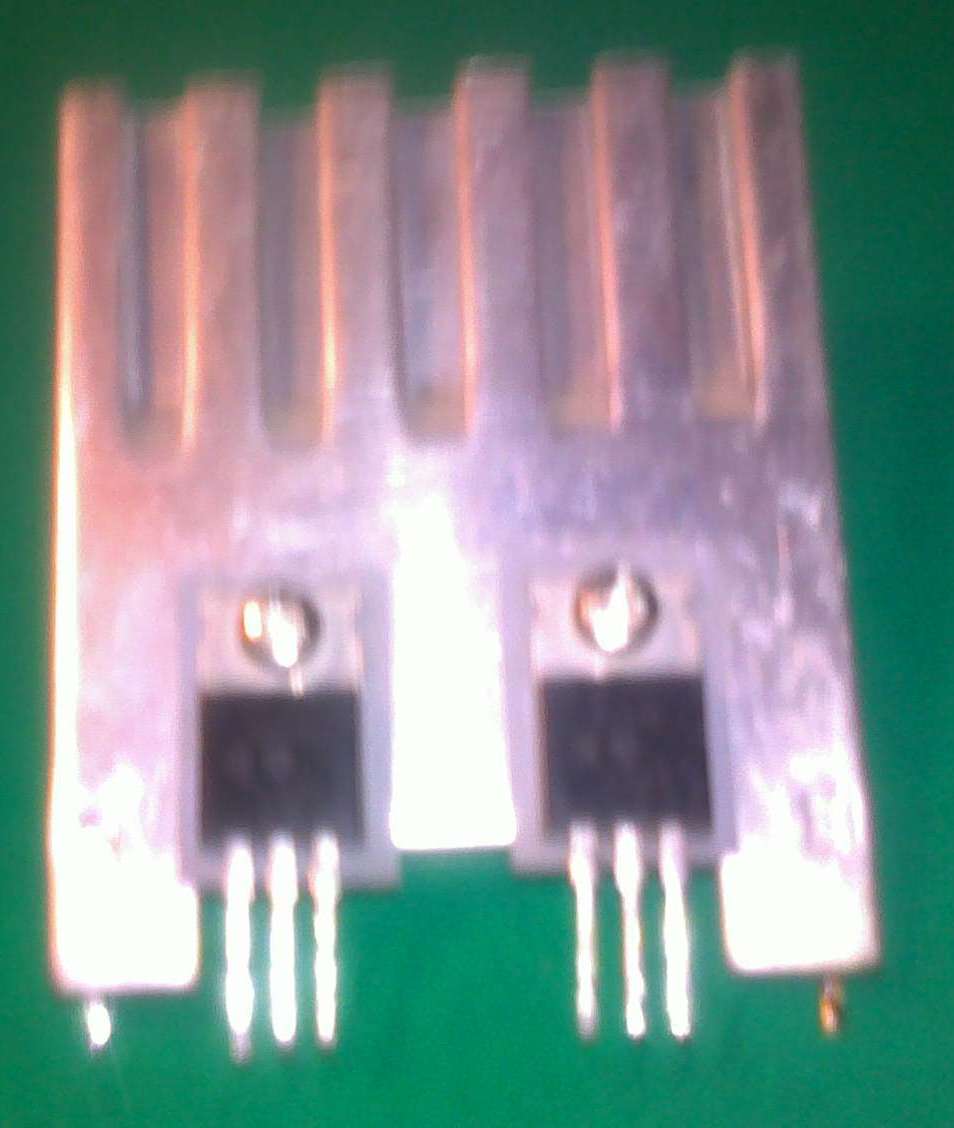

Сообщение goldmen8 » 21 ноя 2019, 16:31
21 ноя 2019, 10:05
... я таких радиаторов не встречал.
Прошу прощение за качество фото.
Высота 60ммм, ширина 46мм. Под руки попался на два посадочных места, бывают на одно и видел на три. Материал алюминий 2мм, лепестки разогнуты между ними образуется щель 1мм, стойки сталь (магнитится) приклёпана.
Ян не так давно искал радиаторы под 4 диода в корпусе ТО-220.
Так что, я думаю, "дубли" тоже могут пригодиться.
#127
Сообщение poty » 21 ноя 2019, 16:42
Угу! Значит, есть такие вещи. Конкретно так не сделать - снова нарываемся на прорези и гибку, но по формату "через зуб" - почему бы и нет? Остаётся придумать, как сделать оптимально сопряжение элементов.
#128
Сообщение goldmen8 » 21 ноя 2019, 20:00
21 ноя 2019, 16:42
...по формату "через зуб...
На этом, длина "зуба" (прорези) 25мм. Я к тому что если "резать зубья" то не очень длинные.
Владислав, рассматриваю я этот радиатор. явно прорезано и выдавлено одновременно (за одну операцию). Заметны следы "рубки".
