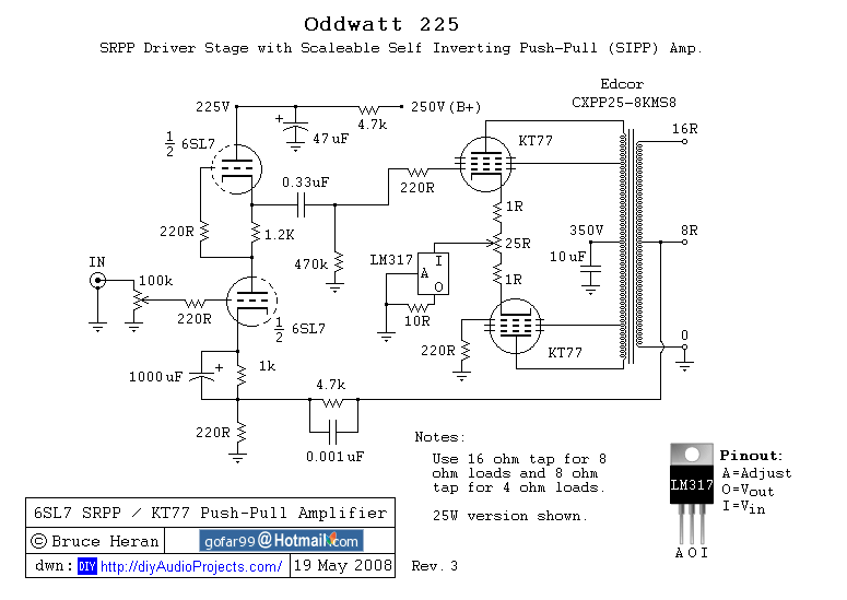

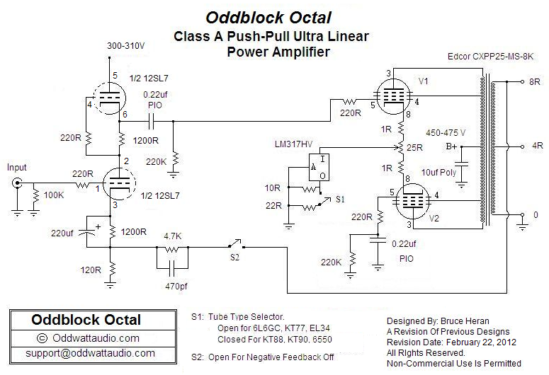

Всем привет.Возник такой у меня вопрос,по выходным трансформаторам.Почему именно 8К приведенка?В Oddwatt ,там с выхода 16ом,снимают 8ом,а с выхода 8 ом-снимают4ом.В OddBlock на выходе снимают по "честному" 8 на 8,4-на4.Но ведь оба усилителя подразумевают использование 6L6,34,77 ?Я делаю по последней схеме на 6L6,питание +В 350 В. По уму проситься 5,6К приведенки,Но Брюс уверяет надо 8-8.5К,кто растолкует какой мне заказывать трансформатор?Сердечник есть EI96x50.Спасибо.

OddWatt - это "компания", OddBlock - это усилитель мощности от OddWatt. Мне сложно сказать откуда взялась информация о том, что используются разные Ra-a для разных ламп/усилителей. Помнится, на форуме было обширное обсуждение этого вопроса и там Брюс приводил несколько мыслей (скорее - впечатлений) по поводу конфигурации выходного трансформатора. Он пришёл к окончательной конфигурации после многих экспериментов и остановился на том, что ему понравилось.
По поводу теории. Нужно понимать, что не существует единственно возможного сопротивления, при котором работает тот или иной выходной каскад. Чем больше эффективное сопротивление первичной обмотки, тем меньше КНИ, но тем меньше выходная мощность и наоборот. Брюс в какой-то момент решил пожертвовать мощностью ради линейности, только и всего.
Что в сухом остатке: мне лично нравится нагрузка в 8кОм, которую применяет Брюс. У меня есть другой усилитель, в котором я применил 6,6кОм, он мощнее, но звук немного попроще.

Хорошо,спасибо за ответ.У меня на сегодня есть железо- два трансформатора EI96-50,на них я собираюсь сделать выход.Что мне просить у человека,который их будет мотать???Он мне утверждает,что под мои лампы 6L6GC надо 4.5-5 К первички?
Вопрос к вам,и у Брюса бы спросил,две схемы у него,а выход организован по разному.
26 окт 2024, 22:59
Мне намотчик предложил 4.5кОм,учитывая специфику ламп.Звук проще это как?Можно подробнее?
Намотчик готов сделать "клон" трансформатора Edcore Брюса,но не понимает по схеме,зачем?
Еще момент!!!Смотрим схему ОДВАТ и ОДБЛОК.В первой-Брюс написал что выход 16 ом-применяем к 8 ом,выход 8 ом-применяем к 4 ом.А во второй схеме,там по чесстному 8 на 8,4 на 4.

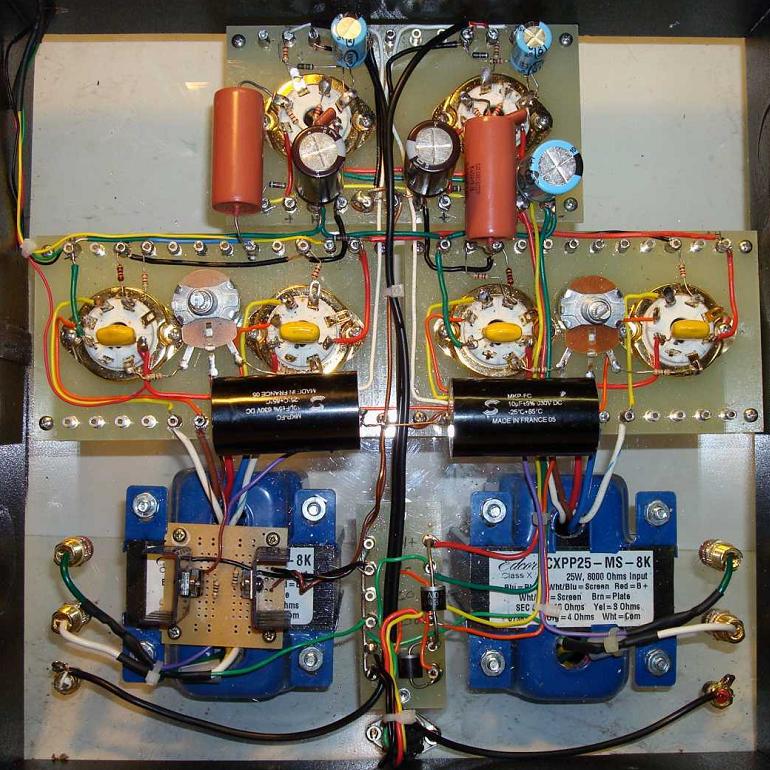

Все воросы не с пустого места,перечитал и ваш форум и Брюса.И решил делать.Вот фото "доказательства".
Отправлено спустя 3 минуты 47 секунд:
И как говориться,в последний момент,а что мотть???
Отправлено спустя 5 минут 21 секунду:
как то так

Я и ответил на этот вопрос: в первоначальной схеме Брюс использовал 4к для выходного трансформатора, но потом оказалось, что лучше работает на 8к. При этом для маломощных ламп он не видел особых различий. Рассматривайте эти схемы не как два устройства, а как разные версии одного устройства. Между этими схемами - 4 года эволюции.

Предлагаю намотать аналог Edcor с выходной обмоткой в 8 и 16Ом. Если не понравится на 8к - переключитесь на 4к, только и всего.

wowdima, почему? При подключении 8 Омных АС к 8 Ом выходу имеете Ra-a 8 кОм. Если те же АС подключить к 16 Ом выходу, то получите на входе 4 кОм. Нужно только хорошо секционировать намотку.

Это понял,и вижу.Почему у Брюса в схеме Одблок-подключения уже 8 на 8,4 на 4.Применение ламп тоже,что и в Одват?Вот где я запутался.Смотрите выше две схемы.
Отправлено спустя 8 минут 52 секунды:
При одной приведенке 8К,выход организован по разному.В его исполнении Одват на 8 ом,подключен зеленый провод(16 ом),в вашем исполнении честные омы на выходе.

wowdima, это же самоделка. Т.е. первоначально был сделан усилитель в режиме "как у всех". Видимо, подобрать готовый трансформатор нужной мощности сходу не удалось, поэтому использовался "трюк" с нестандартным сопротивлением вторичной обмотки. В более поздних моделях, при использовании более мощных ламп, универсальнее оказался вариант со штатным подключением обмоток.
