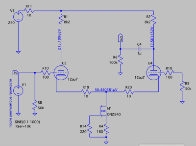

poty, Согласен, так интереснее. А вот если продолжить тему рассуждений, но увести ее немного в бок...
Заказчик уже передумал и вроде как хочет пред, но с минимальным усилением. 10dB как у Prima luna.
И вот я пока игрался с номиналами нашел интереснейший момент - на источнике тока получается уже вполне приличная цифра DC. Так может и не стоит использовать поднятую землю? Дело в том, что изучая Dn2540 я обнаружил вполне стабильную работу при напряжении сток/исток 4.5 вольта. А тут цифра почти в 2(!!!) раза больше.

Сообщение poty » 18 мар 2025, 07:59
Нужно загнать лампы в прогнозируемый режим и измерить смещение. Возможно это модель кривая.

Сообщение Евгений Михеев » 18 мар 2025, 12:03
poty, что ж, стоит пробовать. Изначально желание собрать навесом высвобождает несколько ходов для маневра на переделку, ежели что :)
Если верить ВАХ лампы по датнику - то все так и должно быть.

Сообщение Евгений Михеев » 19 мар 2025, 09:51
poty, получается, физически 2 триода соединены м/у собой только в районе катодов. Я вот думаю - выходит, можно вполне себе разбить сигнал на 2 лампы, то-есть заходим в триод первой лампы, снимаем сигнал с триода второй лампы. Для второго канал так же. Это я с точки зрения красивости монтажа рассуждаю

Сообщение Евгений Михеев » 19 мар 2025, 14:51
Или ну его нафиг - 1 канал - 1 лампа :think:

Сообщение poty » 19 мар 2025, 15:50
По фен-шую, конечно, в балансном режиме используется одна лампа, на случай выхода из строя и лучшего соответствия параметров.
