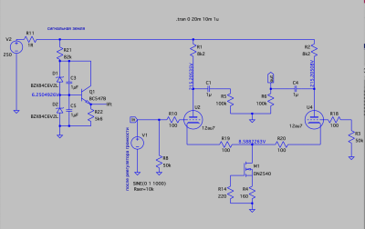

Что-то не дает покоя мне этот folded каскод. Хочу попробовать собрать его, мне тут hammond 370xp - такой красивый, залитый в кожух, аж пред заходелось сваять :-)
Хочу навесом забабахать, есть 2 вопроса:
1) Верна ли итоговая схема? В плане- ничего ли я не упустил/лишнего наворотил?
2) С3 и С7 - электролиты? Или зашунтировать пленкой? или просто пленка, но по 1.8 мкф? :-)
Вообще по питанию планирую CLC. Возможно еще и шунт, то есть в целом фильтрации - хватит

А я схему актуальную тут приложу

Сообщение poty » 16 мар 2025, 23:50
Предлагаю всё же остановится на балансной схеме:
Выход брать, соответственно, с out2.
Стабилитроны по 6,2В, транзистор - любой npn с усилением не менее 50, лучше - 100 и выше.
Можно и на одном триоде каждый канал сделать, думаю.

Сообщение Евгений Михеев » 17 мар 2025, 22:45
poty, Согласен, так интереснее. А вот если продолжить тему рассуждений, но увести ее немного в бок...
Заказчик уже передумал и вроде как хочет пред, но с минимальным усилением. 10dB как у Prima luna.
И вот я пока игрался с номиналами нашел интереснейший момент - на источнике тока получается уже вполне приличная цифра DC. Так может и не стоит использовать поднятую землю? Дело в том, что изучая Dn2540 я обнаружил вполне стабильную работу при напряжении сток/исток 4.5 вольта. А тут цифра почти в 2(!!!) раза больше.

Сообщение poty » 18 мар 2025, 07:59
Нужно загнать лампы в прогнозируемый режим и измерить смещение. Возможно это модель кривая.

Сообщение Евгений Михеев » 18 мар 2025, 12:03
poty, что ж, стоит пробовать. Изначально желание собрать навесом высвобождает несколько ходов для маневра на переделку, ежели что :)
Если верить ВАХ лампы по датнику - то все так и должно быть.
