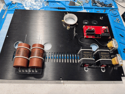

Сообщение Евгений Михеев » Вчера, 23:38
Выдалась минутка - помоделил в PSUD C-L-C-L-С фильтр на дросселях 20Н и конденсаторах obbligato и mundorf tube cap 30u - получил пульсации 80u, никакой активной стабилизации не планирую пока
Сообщения: 4966
Благодарил (а): 185 раз
Поблагодарили: 614 раз
Сообщение poty » Сегодня, 00:15
А ток какой? И почему не LC?
Сообщения: 4381
Благодарил (а): 282 раза
Поблагодарили: 335 раз
Сообщение Евгений Михеев » Сегодня, 00:27
poty, вообще планирую что то в духе 8-9мА на лампу (на канал). В расчете использовал 16мА.

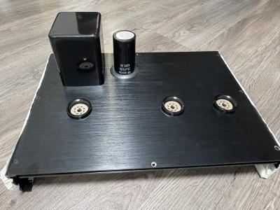

Насчет LC надо на самом деле и такой вариант посчитать. Есть еще один дроссель который можно добавить до конденсатора/сразу после кенотрона. Надо глянуть напряжение. Я буду в этом проекте использовать hammond 370xp дорогущий, достался по случаю. Там 480 вольт под кенотрон. Пополам 240. Помоделю
Отправлено спустя 1 минуту 29 секунд:
Он царапаный был, пришлось перекрасить :-)
