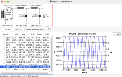

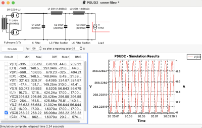

Сообщения: 4400
Благодарил (а): 287 раз
Поблагодарили: 337 раз
Сообщение Евгений Михеев » 16 июл 2025, 22:21
poty, собственно вот ответ - при CL получаем на вскидку 268в итого (я моделировал с 250В - близко).
При LC фильртации меньше 200
Давно я psud не пользовался конечно, но насколько помню - все занес. Для конденсаторов R вычислил через формулы.
С трансформатором сильно не мудрил просто поставил 240в при 46мА
Сообщения: 4974
Благодарил (а): 185 раз
Поблагодарили: 622 раза
Сообщение poty » 16 июл 2025, 23:41
Надо попробовать одно звено LC оставить.
