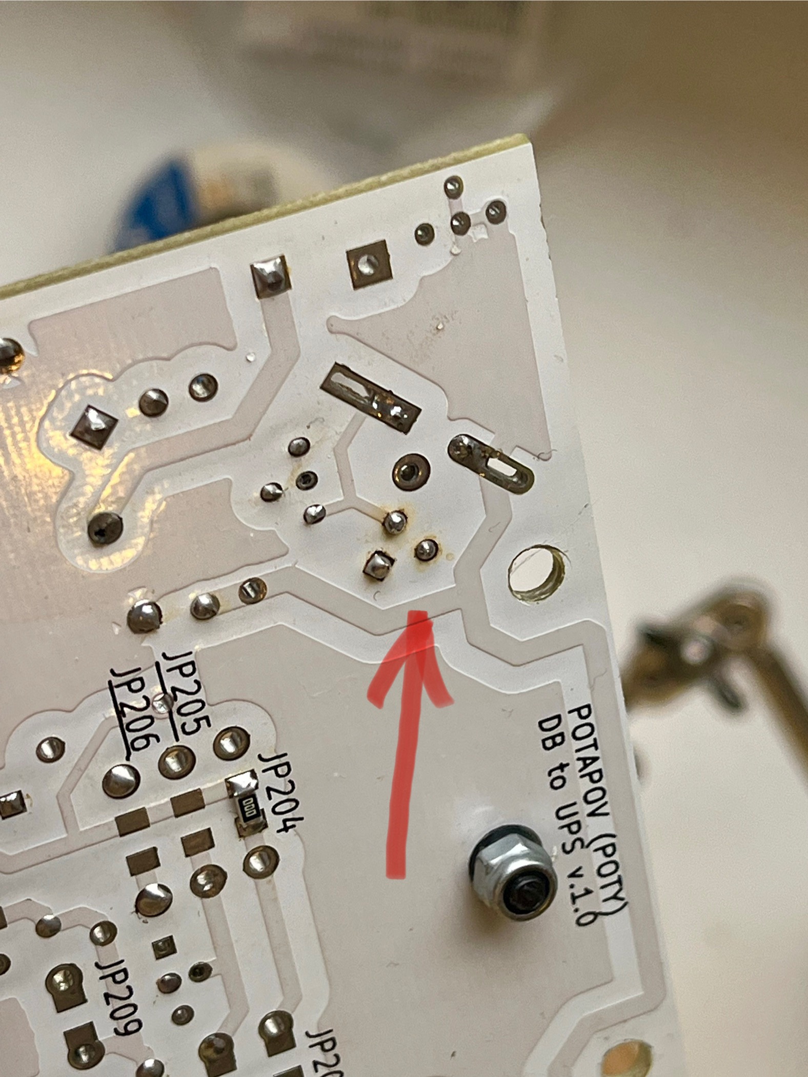

Роман Мирошниченко, я постараюсь показать на картинках. вот здесь проводились измерения между тремя точками на детали с тремя ножками: левая нижняя - ЛН, правая нижняя - ПН, верхняя - В. Исходя из измерений: ЛН - это анод, В - это катод, ПН - это управляющий вывод.
Для проверки: напряжение между катодом и анодом - самое большое из измеренных (номер 3 по рисунку), плюс должен быть на катоде, мы целились в 3,75В; между управляющим выводом и анодом должно быть 2,5В (плюс на управляющем выводе), между катодом и управляющим выводом 1,25В (плюс на катоде). Понятно, что измеренные напряжения не совпадают с теми, что предполагались, потому и меняем деталь, но пропорциональность должна быть соблюдена:
k=0.28=1,05/3.75=0.7/2.5=0.35/1.25
Т.о., 1,05 в первом наборе измерений соответствует напряжению между катодом и анодом, 0,7 - между управляющим выводом и анодом, 0,35 - между катодом и управляющим выводом.
Обе купленных детали имеют такое соответствие выводов назначению: если взять деталь, повернуть её так, чтобы смотреть на срез на корпусе и расположить деталь ножками вниз, то самый левый вывод будет управляющим, центральный - анодом, правый - катодом.
Теперь нужно выпаять старую деталь и впаять новую в соответствии с выше описанной схемой.

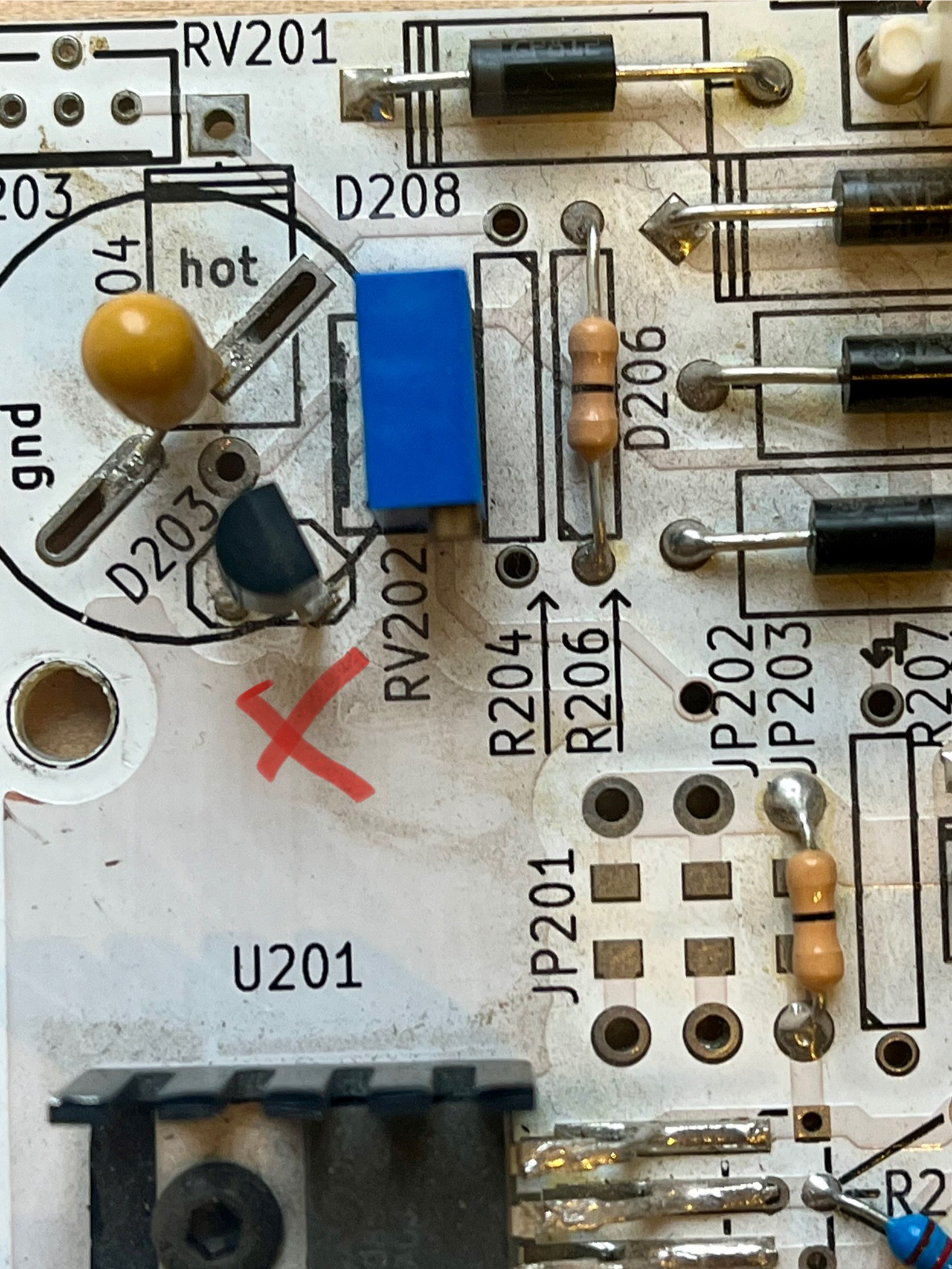

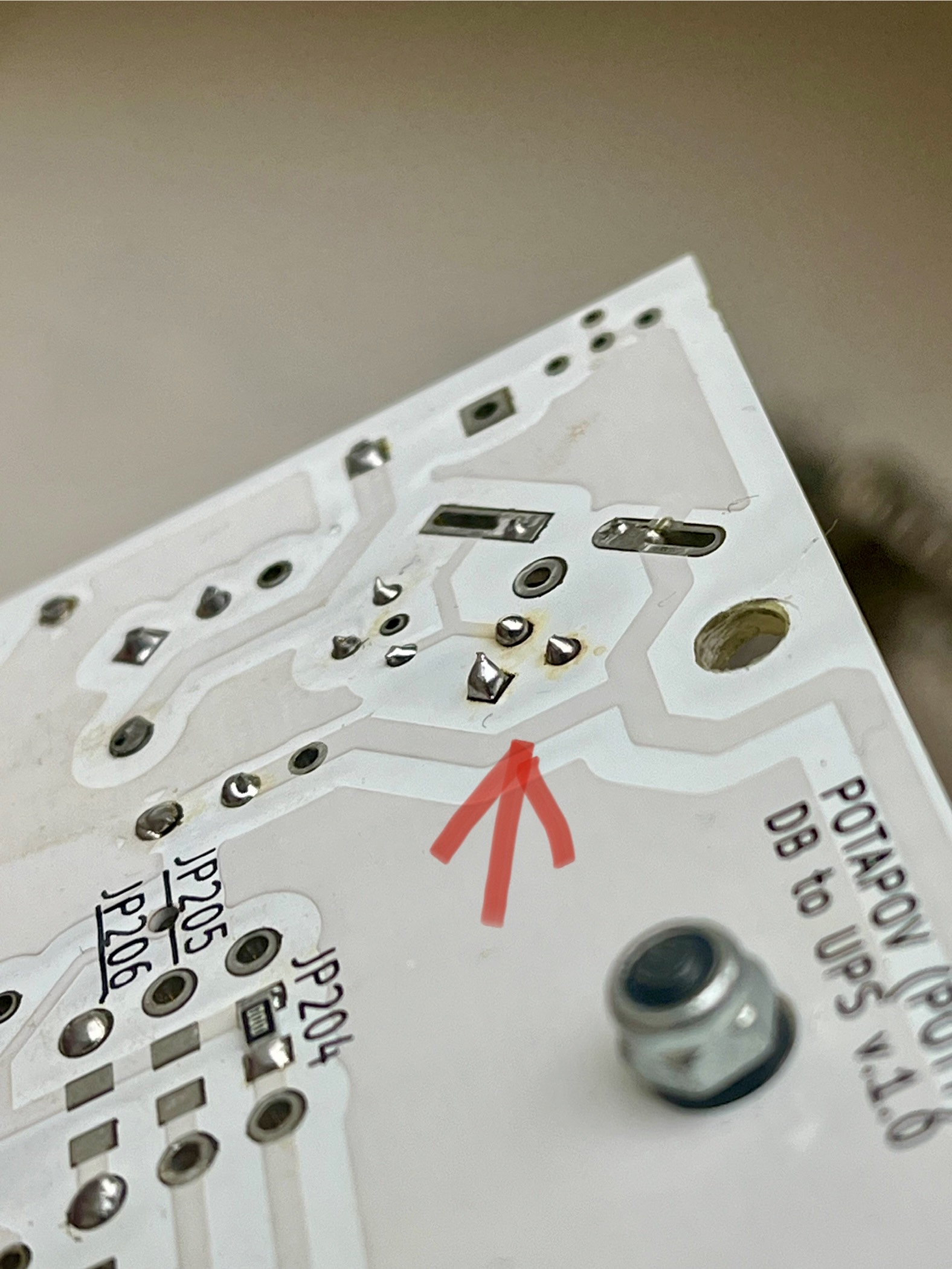

В итоге, разгадав ребус, я понял - нужно новую деталь впаять так же, как стояла старая.
Старая
Новая
Качеством пайки я очень боялся испортить аккуратность Евгения. Вроде и помыл спиртиком потом, но конечно, мое вмешательство заметно:
Поставил плату на место, сейчас начну измерять.

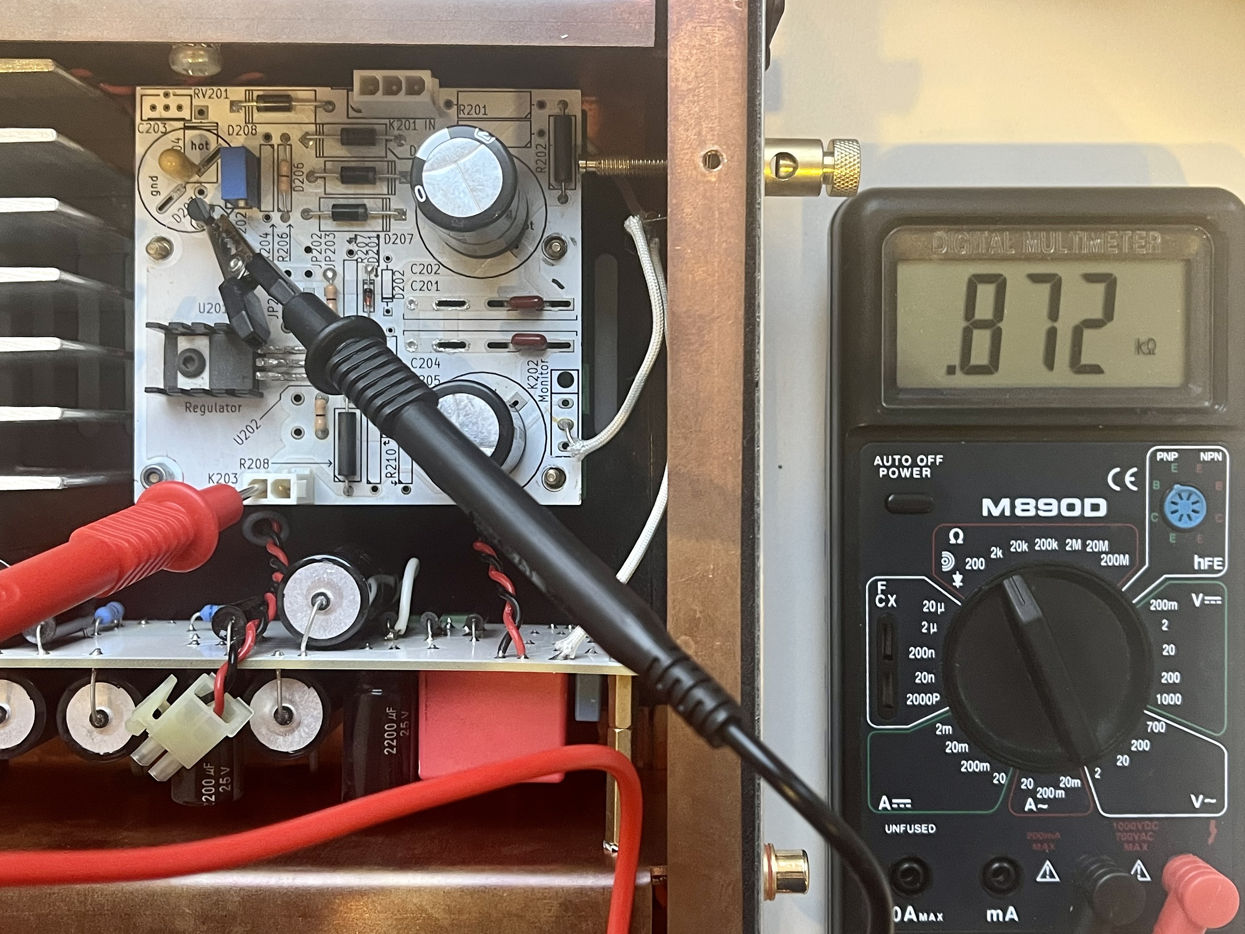

Роман, нужно проверять тогда соединения. Чудес здесь быть не может. Что нужно проверить в режиме прозвона (при вынутой плате и разряженных конденсаторах):
- от +5В (выходной разъём) до резистора R205 (дальний вывод от U201) а также до нижнего (по фото) вывода U201 - должно быть к.з.;
- от +5В до другого вывода резистора R205, среднего вывода U201, катода D203 должно быть 120Ом;
- от +5В до управляющего вывода должно быть 1586 Ом;
- от +5В до анода D203 и до -5В на выходном разъёме должно быть 2320 Ом;
- от анода D203 до -5В на выходном разъёме должно быть к.з.
Возможно, для части измерений придётся немного подождать - конденсатор C205 должен зарядиться, но сильно измерения не должны отличаться.
#655
Сообщение Роман Мирошниченко » 16 окт 2025, 16:44
Аппарат стоит отключенным уже пятый час. Думаю конденсаторы разрядиться должны уже. Займусь прозвонкой.
Отправлено спустя 2 часа 43 минуты 14 секунд:
16 окт 2025, 16:19
Есть КЗ
16 окт 2025, 16:19
- от +5В до другого вывода резистора R205, среднего вывода U201...
Здесь 0,07 Ом. Возможно, это КЗ - я не знаю, как это отличить :oops:
16 окт 2025, 16:19
- от +5В до ... катода D203 должно быть 120Ом;
Здесь когда подсоединяю щупы 114 Ом, но постепенно (с плавным замедлением процесса) отрастает до 120 Ом. Возможно и выше вырастет, но уже очень медленно меняются сотые доли. Я так понимаю, что это и есть влияние зарядки C205?
16 окт 2025, 16:19
Сопротивление то поднималось выше 1,3 кОм, то начало опускаться... в итоге остановилось на 0,872 кОм и не меняется уже несколько минут.
Сделал повторный замер - те же 0,872 кОм.
16 окт 2025, 16:19
- от +5В до анода D203... должно быть 2320 Ом;
Здесь сопротивление то сначала выше, потом плавно опускается до 2,320 кОм, то (после перезапуска мультиметра) сначала ниже и поднимается до 2,320 кОм.
Можно считать это значение достигнутым.
16 окт 2025, 16:19
- от +5В ... до -5В на выходном разъёме должно быть 2320 Ом;
Та же история с плавным ростом до 2,320 кОм.
16 окт 2025, 16:19
Есть КЗ

Роман, я тут, видимо, несколько поспешил в прошлый раз. Нужно перемерить:
16 окт 2025, 16:19
от +5В ... до нижнего (по фото) вывода U201
должно быть 120 Ом.
16 окт 2025, 16:19
от +5В ... среднего вывода U201;
должно быть к.з.
16 окт 2025, 19:34
0,872 кОм
это была моя ошибка - корректно.
В целом, если то, что написано в этом сообщении, подтвердится, то проблем быть не должно. В качестве последней попытки (если всё же проблема остаётся) можно попробовать отпаять один конец С203.
#657
Сообщение Роман Мирошниченко » 19 окт 2025, 15:26
Понял, сделаю!
:smile:
Отправлено спустя 20 минут 2 секунды:
19 окт 2025, 15:09
от +5В ... до нижнего (по фото) вывода U201 должно быть 120 Ом.
Так и есть
19 окт 2025, 15:09
от +5В ... среднего вывода U201 должно быть к.з.
Есть КЗ
19 окт 2025, 15:09
16 окт 2025, 19:34
Опять 0,872 кОм
