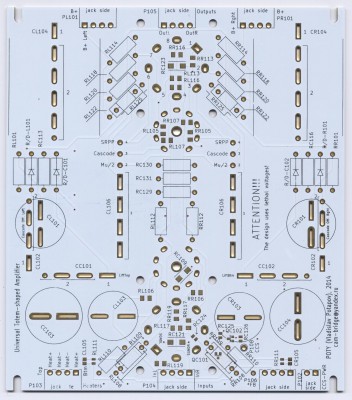

Вниманию самодельщиков предлагается универсальная плата усиления, реализующая три наиболее известных топологии "двухэтажной" схемотехники:
Верхняя сторона
Нижняя сторона
Плата позволяет организовать три основных топологии, отличающиеся своими свойствами и областью применения:

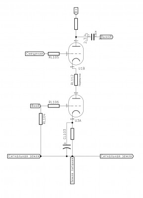

3. cascode (каскод) — специальное включение ламп с малой входной ёмкостью, высоким усилением и высокой стабильностью.

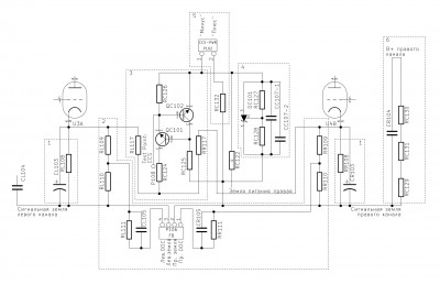

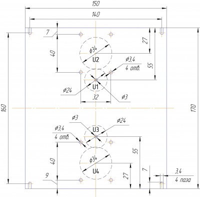

Полная схема связей, реализованных на плате и ее монтажные размеры:
Монтажные размеры UTAP
Полная схема связей
Монтажные размеры UTAP в векторе (cdr/dwg/dxf/frw)

Плата изготовлена из четырёхслойного стеклотекстолита и имеет иммерсионное золочение открытых участков для исключения коррозии и окисления.

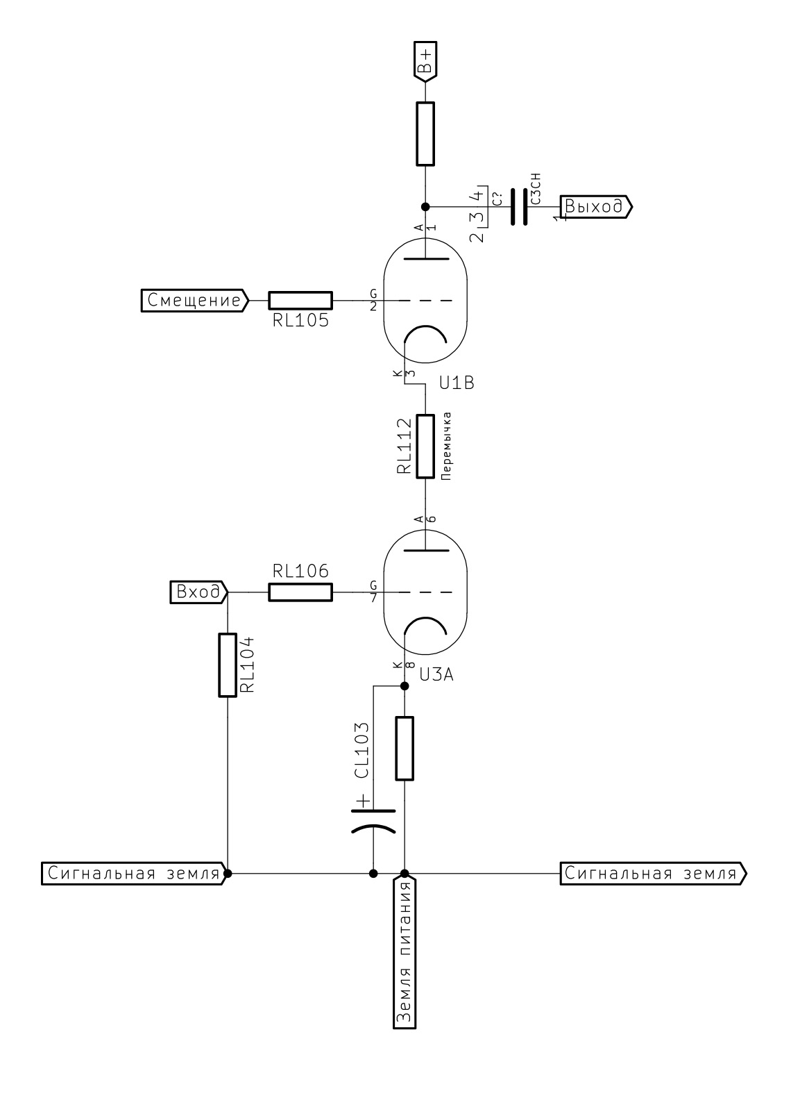

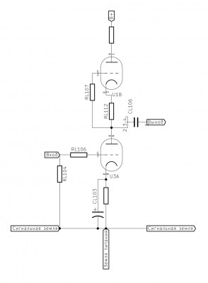

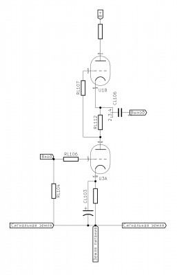

Каскад SRPP
Каскад μ/2
Каскад Каскод
Необходимо быть внимательными при установке конденсаторов CL106 и CR106. Конденсаторы устанавливаются на одно посадочное место, однако имеются три точки подключения одного из выводов (ближнего к выходу), соответствующие выбранной топологии!

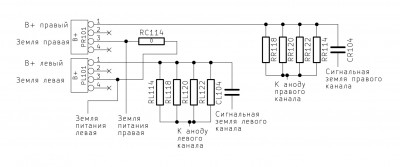

Конструкция платы предусматривает два вида анодного питания:
- прямое питание;
Подача анодного питания напрямую
В этом случае на плате задействуется только конденсаторы фильтра (по одному на каждый канал) CL104, CR104, обеспечивающие шунтирование блока питания на звуковых частотах и необходимый выходной импеданс. В связи с тем, что эти конденсаторы напрямую влияют на звук, они должны выбираться из плёночных типов. Для обеспечения широты выбора на плате зарезервировано значительное пространство, позволяющее использовать большинство качественных плёночных конденсаторов.
Анодная нагрузка верхней лампы (при необходимости) обеспечивается резисторами RL114, RL118, RL120, RL122 и RR114, RR118, RR120, RR122.

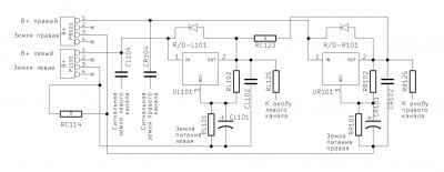

- стабилизированное питание.
Стабилизация анодного питания
На плате предусмотрено два стабилизатора, которые можно использовать для обеспечения хорошо отфильтрованного стабилизированного низкоимпедансного высоковольтного напряжения. Однако, имеется несколько ограничений:
- данное решение невозможно использовать для топологии каскода, поскольку в этой топологии требуется смещение верхней лампы, которое обеспечивается теми же цепями;
- микросхемы LR8, использованные в данной плате, ограничивают возможный ток (не более 10мА) и напряжение (не более 450В), кроме того, в каждый конкретный момент времени разность напряжений на входе и выходе LR8 не должна быть меньше 12В;
- необходимо обеспечивать адекватный тепловой режим микросхем стабилизаторов.
Входные конденсаторы CL104, CR104 не имеют в данном случае такого сильного влияния на звук, поскольку изолируются микросхемами UL101 и UR101. Гораздо большее влияние имеют конденсаторы CL102, CR102, выбираемые из качественных плёночных. Выходное напряжение определяется резистивными делителями RL101-RL102, RR101-RR102 в соответствии с инструкцией по применению микросхем стабилизаторов. Для улучшения переходных процессов можно использовать конденсаторы CL101, CR101 небольшой ёмкости (не более 100нФ). Конструктивно, CL101, CR101 не предусматриваются при использовании стабилизации напряжения, поэтому стоит предварительно согласовать место их установки с CL102, CR102. Защиту стабилизаторов при выключении обеспечивают диоды R/D-L101, R/D-R101.
Анодная нагрузка верхних ламп формируется резисторами RL125, RR125.

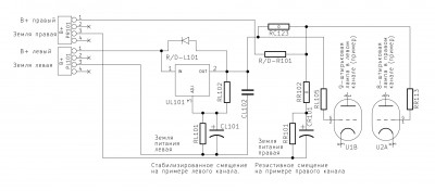

Смещение может подаваться с помощью резистивного делителя или с помощью высоковольтного стабилизатора. Однозначного преимущества у высоковольтного стабилизатора нет, однако, в некоторых случаях он может помочь. Основными соображениями при выборе варианта смещения оказываются:
• Наличие хорошо отфильтрованного (в идеале — стабилизированного) анодного питания: в пользу резистивного делителя (проще и надёжнее).
• Уровни сигнала: чем меньше уровень сигнала, тем больше причин применять стабилизированный делитель, поскольку он обладает меньшим уровнем собственного шума и эффективнее изолирует сетку верхней лампы от шумов и флуктуаций линии анодного питания.
• Переходные процессы при включении и выключении: необходимо принять во внимание скорость нарастания анодного питания по отношению к скорости нарастания напряжения смещения в резистивном делителе (в стабилизированном варианте задержка составляет миллисекунды по причине отсутствия RC-цепочки).
• Наличие резервного тока для анодного питания, которым можно запитать резистивный делитель (стабилизированный делитель может потреблять ток от 500мкА).
Оба варианта допускают применение одной смещающей цепи для обоих каскадов (с помощью перемычки RC123), однако для такого применения земли питания должны быть объединены (т.е., невозможно в режиме "двойное моно").

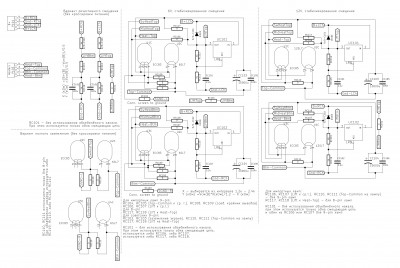

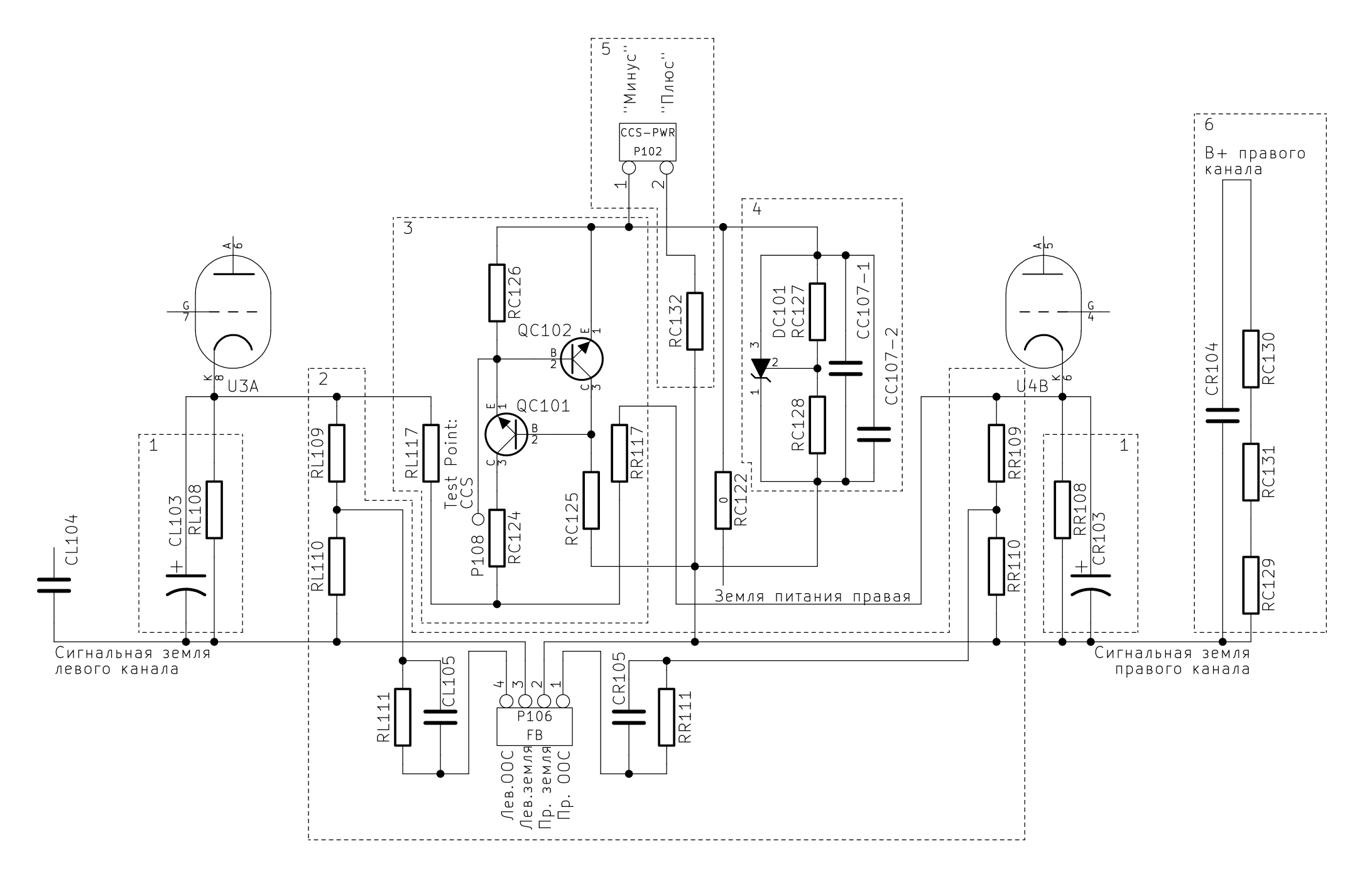

ВЫБОР КАТОДНЫХ ЦЕПЕЙ НИЖНЕЙ ЛАМПЫ
Наиболее сложным и многовариантным узлом платы является система катодных цепей нижних ламп. Рассмотрим базовые варианты, заложенные в плату (реальное количество гораздо больше):
1. Цепи, помеченные на приведённом рисунке "1" - классические цепи автосмещения, могут применяться как с блокирующим локальную отрицательную связь конденсатором, так и без него.
2. Цепи, помеченные "2" позволяют ввести в каскад общую обратную связь (и не обязательно отрицательную). Соотношение RL109, RL110 (RR109, RR110) определяет глубину обратной связи. Комбинация RL111, CL105 (RR111, CR105) позволяют ввести частотнозависимый элемент в обратную связь. Сигнал обратной связи подаётся на разъём P106 (отдельно для правого и левого каналов). Использование конденсатора CL103 (CR103) в данном варианте невозможно, поскольку он шунтирует катодную цепь и блокирует вводимую обратную связь.
3. Источник тока (помечено "3") предназначен для организации балансной схемы с источником тока "в хвосте". Необходимый уровень тока задаётся напряжением смещения, подаваемым на нижний конец RC125. Как правило, для обеспечения работоспособности источника тока, новый уровень земли питания (виртуальной) опускается ниже уровня сигнальной земли. Существует несколько вариантов получения отрицательного напряжения:
3.1. Подача стабилизированного напряжения цепями "5".
3.2. Подача нестабилизированного напряжения цепями "5" и шунт-стабилизация этого напряжения с помощью цепей "4".
3.3. Подключение земли анодного питания с помощью RC132 к шунт-стабилизатору "4". При этом, для обеспечения тока питания шунт-стабилизатора необходимо применить цепи "6".
Также возможно подключение внешнего источника тока (вместо "3") с помощью цепей "5".
При необходимости использовать локальную ООС вместе с источником тока "в хвосте" можно использовать цепи "2", при этом соединяются контакты 1 и 4 разъёма P106, величина ООС определяется RL109, RR109. RL110, CL105, RR110, CR105 при этом не используются, RL111, RR111 заменяются перемычками. К P106 подключается внешний источник тока.
4. Источник тока для задания рабочей точки при использовании не в балансных вариантах. Соответствующие внешние источники тока для каналов подключаются к P106 (цепи "2"). RL109, RL111, RR109, RR111 заменяются перемычками. RL110, CL105, RR110, CR105 не используются. При этом обязательно использование CL103, CR103, в противном случае нижняя лампа будет работать в режиме катодного повторителя.
Варианты катодных цепей нижней лампы
