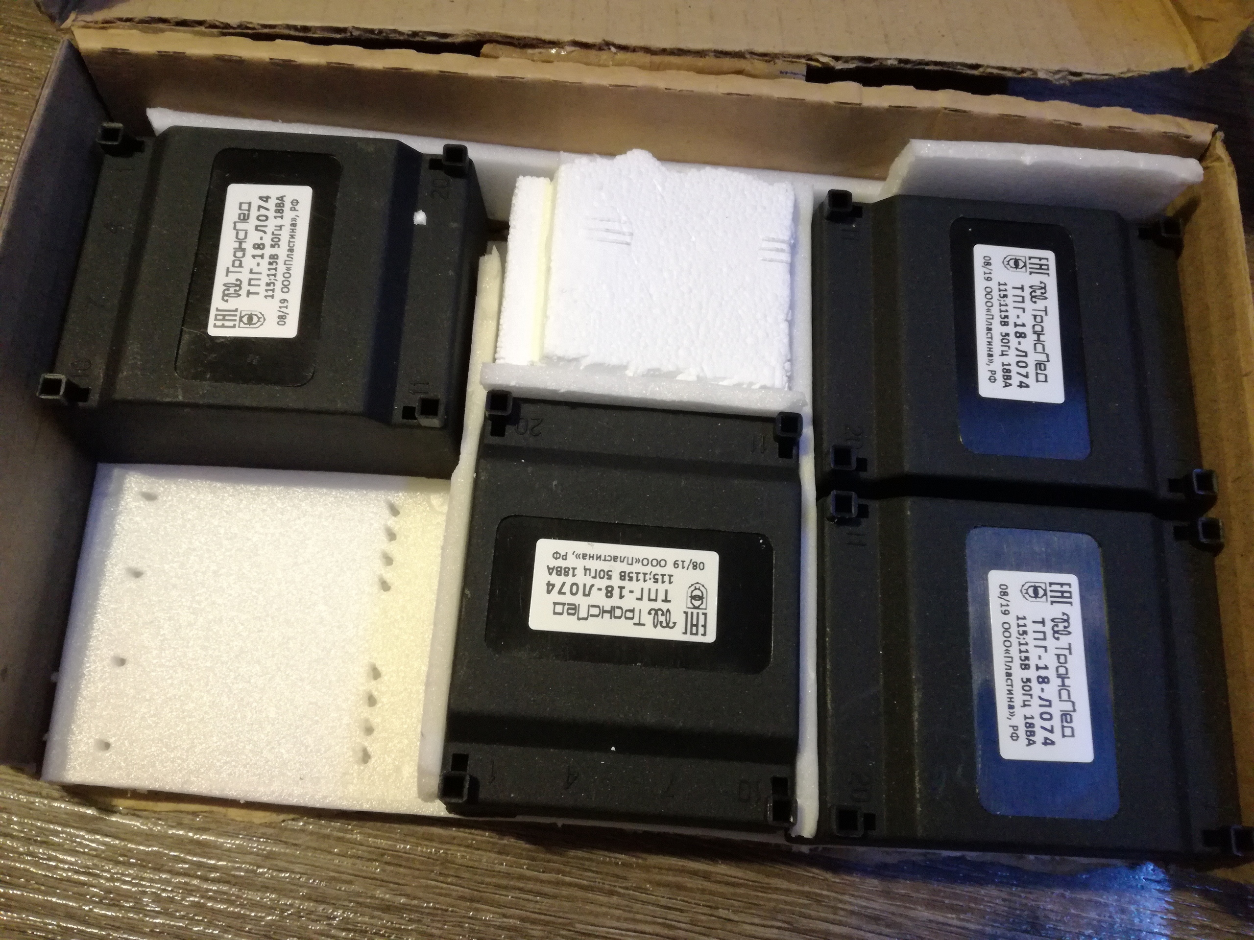

Приехала очередная партия трансформаторов от транслед. На этот раз тпг 18 - низкопрофильные, чтобы помещались в 1U рэк.
Вообщем, решил рассчитать параметры цепочки.
Вторичка 944 ом.
Емкость диода 40 пф.
Индуктивность 105 мГн.
С параметрами цепи всё ясно 4567 сопротивление и 44.6 емкость, подо что можно подобрать без проблем детали, куда хуже выглядит ситуация с мощностью резистора - 4.6 Ватт ( выпрямляю диодами).
Это что получается, надо резистор ставить ватт на 10, не менее?
Вторичка 944 ом.
