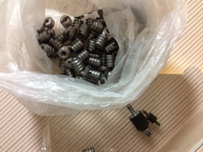

seurf писал(а):Тока я не понял, в ножках трансов или в корпусе дюймовая резьба? Либо искать с дюймовой, либо, если есть возможность за крутить сверху гайкой, раз сверлить на 4 мм и прикрутить гайкой.
Трансформатор имеет обычную "лапку", это видно здесь. Там же видно, что в корпусе - тоже только отверстия. Винтик вкручивается в металлическую стойку мама-папа (они тоже есть на фотографии по ссылке), которая вставляется изнутри корпуса. С другой стороны на стойки надевается печатная плата, прикручиваемая гайкой с гровером. То есть, если менять, то всю эту систему, и не факт, что не пришлось бы курочить плату.

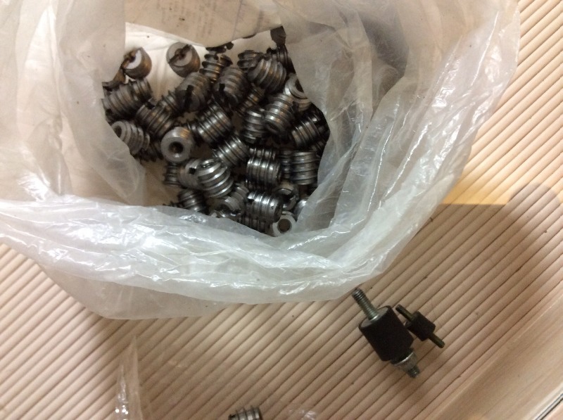

Гм. У меня уже пунктик выработался: везде, где есть возможность пхаю сайлентблоки ( так, по автомобильному я их называю, то бишь резино-металлический демпфер!) Накупил их кучу, заказал токарные дела, мама в дерево под М5 и М3. Чего я? Ямамото Сан не брезгует этой приблудой! http://www.jacmusic.com/sockets/Socket-Dampers.htm
Только у него резиновая составляющая более эластичная, каучука поболее процент будет.
