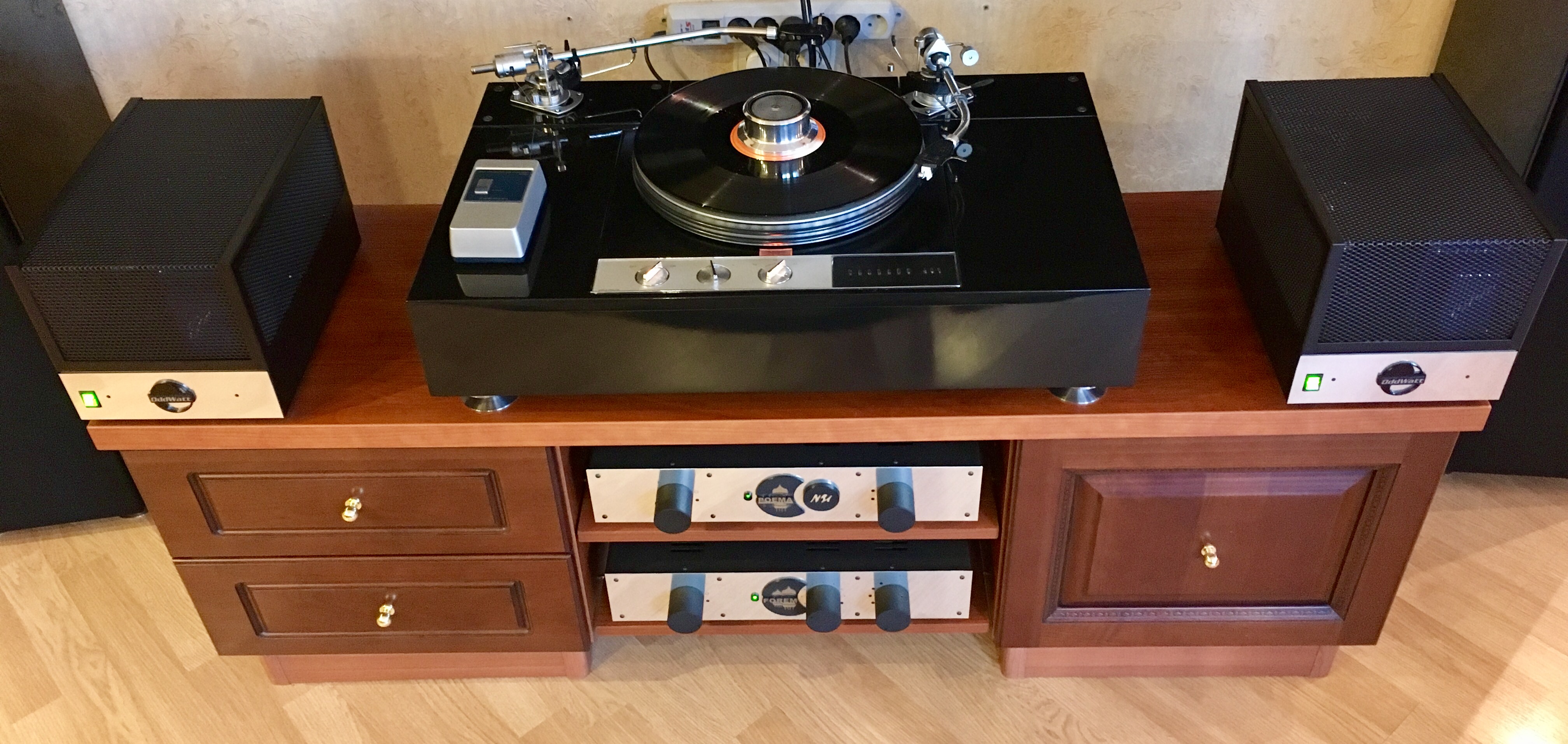

В общем он работает!!! :clap:
И классно смотрится рядом с предом и моноблоками!!! :clap:
Я пока было светло, сначала его пофотографировал. Как уж усядусь основательно музыку слушать - выложу все фотографии. И сюда и в тему по разработке корпуса.
По звуку пока воздержусь от восторгов. Однозначно, мое "проклятие первого включения" ушло. Но, я чувствую, как он разыгрывается. Когда только включил, было словно через занавес - затушевано немного. И разница между тонармами не заметна. Но, отыграв одну сторону, звук стал проявляться. И чувствую это прогрессирует. Вот сейчас, по второму разу кручу эту же сторону - небо и земля с тем, что было. Нужно закончить инсталляцию и уже расслабившись слушать.
Переключалка СУПЕР!!! Ни щелчка, ни наводочки. А вот светодиод очень тусклый. Во все системе выделяется.
Даже пока предыдущее сообщение писал звук явно раскрылся. Сейчас реально круто уже! Середина просто, как живьем!!!

Я не смог тематически разделить фотографии и все разместил в ветке по разработке корпуса - viewtopic.php?p=12637#p12637
Раз уж процесс размещения в корпусе был описан там, но и результат разместить там вполне логично.
А здесь есть смысл говорить о звуке, ибо ЗВУК реально есть. Я пока мало, что успел отслушать. Стараюсь расслабиться и не торопиться. Думаю, постепенно я набросаю сюда и примеров на музыкальных фрагментах, характерезующих особенности звучания, что мне понравились.
Прежде всего на сейчас:
Детальность - столько новой информации на хорошо знакомых записях, что сначала даже подумал - что-то еще играет в квартире. Не ожидал.
Комфортность звучания - спокойно слушаю музыку на более высокой громкости, чем обычно. Ничто не режет слух.
Переключалка немного щелкает. В принципе, это не мешает.
Даже при обоих тонармах опущенных на пластинку, на разных треках, проникновения сигнала между каналами я не слышу.
Фон на холостом ходу слышен на том же уровне, что и фон усилителей мощности. Примерно на 14-ть часов. При комфортном уровне громкости на 9-ть часов. Причем фон имеет разный характер для каждого канала, из чего я могу предположить, что это зависит от конкретного картриджа или фонокабеля.
Провода заземления тонарма от первого канала мне еле хватило. Вход с одной стороны корпуса, а земля с другой. При изготовлении кабеля это можно учесть, но вот с фирменными может потребоваться удлинение.
Очень удачно мы увеличили высоту ножек. Получилось хорошо (Евгений, отедльное спасибо за это) и смотрится так лучше. Думаю, и под декоративной накладкой их будет видно в итоге.
