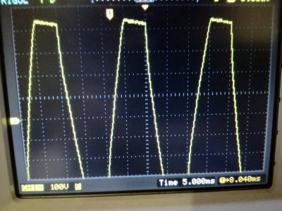

Сообщение Евгений Михеев » 26 окт 2020, 21:47
Найдя немного времени на практические занятия решил посмотреть прибором на проблему :)
В качестве испытуемого - плата с трансформатором для рэкового юнита на базе транследовского трансформатора на 18 ватт.
Выпрямление - диодный мост, следом конденсатор на 33 мкф и нагрузка 64К, на которой в итоге оказалось 410 вольт.

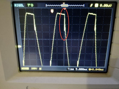

Вот что я увидел на вторичной высоковольтной обмотке
Увеличил
Проведя расчеты получил значения для резистора и конденсатора 26нФ и 7к5.
Но у меня не было данного резистора, как и конденсатора.
Ближайший 33нФ - ок, берем его.
Заодно поиграл с резисторами:
5к6
6к8
8к2
Дальше продолжать не стал, меня устроил результат, а именно тот факт, что всегда есть запас для маневра.
Ну и в итоге
