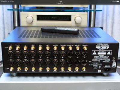

Все в своих проектах заняты, а эта тема заглохла. Poty на всех не хватает, на разрыв человека... случайно увидел раздетый заводской пред, не удержался, что бы сюда картинки перенести. Вдруг какой то прием, организацию пространства удастся по заимствовать. Фирма уважаемая и с большой историей.
Увидел тут http://soundex.ru/forum/index.php?/clas ... s26-vt130/
Сообщение seurf » 22 фев 2019, 11:08
Алаев Ян писал(а):
22 фев 2019, 09:47
На втором фото - что за фиговины поверх электролитов?
Тоже смотрел, с не пониманием. То ли поролон для демпфирования, то ли феррит, для защиты от излучений сетевого трансформатора? На каких то есть, на других сэкономили? Или туда транс уже не гадит? Обратил внимание на трансформатор R-core, реле на вертикальной плате входов ( вообще количество коммутационных разъемов на задней панели и количество реле на платах зашкаливает), отдельный трансик (левый нижний угол, так же прикрытый этой штукой) наверное для цифрового дисплея? Апофеозом, гордо торчат две лампы (6H30 dual triode (Hybrid JFET/tube audio circuit)) и четверка огромных конденсаторов (желто-красных). Пульт ДУ, баланс, дисплей на лицевой панели: все о чем мы пока только мечтаем!

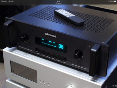

Пульт ДУ и баланс фактически реализованы сейчас крайне недорого - куча поделок продаются. Дисплей - да, в основном из доступного - только простые, но есть и нормальные дисплеи, только по стоимости выходит немало.
Сообщение rad54 » 22 фев 2019, 12:53
22 фев 2019, 11:48
Не пойму тип дисплея. Не ИВЛ же. Для ЖКИ слишком яркий. LED? Увеличил изображение на максимум - похоже матричная структура, края пикселеобразные вроде, монохромный.
Сообщения: 5057
Поблагодарили: 666 раз
Сообщение poty » 22 фев 2019, 13:30
Скорее, как раз, люминесцентный. Их много видов понаделали в своё время...
Сообщение seurf » 22 фев 2019, 15:31
Не совсем понимаю, где HiEnd? Конденсаторы Wima вокруг блока питания или обычные электролиты за 3$? Black Gate тоже не видать. Duelund? Не разглядел. Не опознанные 4 конденсатора большого размера? Но точно не четвёрка фаворитов: Duelund, AN, Jensen, VCap. Лампы WE1936 года? Нет. Какие-то уникальные реле с платиновыми контактами? Дорожки платы покрыты инверсным золотом толщиной 1 мм? Не наблюдается. Подобные выводы тогда можно сделать про входные/выходные разъемы. Точно не из чистого куска золота изготовлены.
В общем загадка. Очень солидный HiFi? Двумя руками.

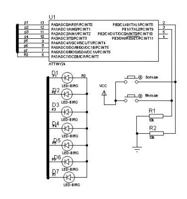

Сообщение goldmen8 » 17 апр 2019, 17:27
Надеюсь кому ни будь пригодятся мои изыскания.
Ян показал схему и предложил написать код для неё.
Алаев Ян писал(а):
11 апр 2019, 17:36
Вы должны сами написать код прошивки и подсунуть его протеусу для выполнения.
Я посчитал что это не интересно, в смысле использования 595-й. ... держа в голове предложение Владислава, я решил реализовать процесс переключения реле на АТTINNY24.
10 апр 2019, 11:45
Пусть меня снова не поймут, но я бы заменил и 595-ую, и всё остальное на самый дешёвый процессор, имеющий нужное количество выходов.
TINNY24_relay
Вы не смотрите что всего семь светодиодов, они двунаправленные. Скорость симуляции убавлена (замедленна) чтоб рассмотреть что происходит.
Небольшое описание
- при включении происходит поочерёдный сброс реле (переключения всех реле в "0").
- при каждом нажатии на кнопку "Больше" прибавляется "1" и так до "127".
- при каждом нажатии на кнопку "Меньше" вычитается "1" происходит это од "0".
- при одновременном нажатии на обе кнопки (одна кнопка нажимается вперёд) происходит прибавление (вычитание) сначала "1" а затем ещё "7"
Записи нового числа происходит (пока) за два шага:.
- первый шаг - выключаем те реле которые не нужны в следующей позиции (включении)+ пауза (выдержка) 3мс.
- второй шаг - включаем реле нового значения выдержка процедуры.
К примеру взять начальное число 57 второе число 93... представим числа в двоичном виде.
57 - 0011 1001
93 - 0101 1101
нужно выключить всего одно реле и включить два.
выкл - 0010 0000 (32)
вкл - 0100 0100 (68)
Таким образом возможно переходить с любого числа на другое которое задано, в любую сторону (уменьшение или увеличение).
Думаю что вводить числовое значение возможно не только с кнопок, а также при помощи протоколов SPI (три порта свободные) или I2C (нужно два порта).

Сообщение poty » 17 апр 2019, 18:37
Круто! Вот теперь бы протокольчик сварганить с "верхним уровнем" и с учётом Mute - был бы готовый блок.
Сообщение goldmen8 » 17 апр 2019, 19:22
Я к этому и вёл всю эту предыдущую "канитель", хотел понять что и как нужно.
Не стал "приклеивать" к модельке "SPI", посчитал не перспективным.
Связь с верхним уровнем "верхним уровнем"... :smoke: когда-то проходил такую процедуру, делалось на "I2C". Был реализован обмен туда - сюда. Притом "ведомый" не только управлял схемой поддерживая заданный режим но и передавал данные на верх "ведущему".
... беда, что не часто занимаюсь таким "творчеством".
17 апр 2019, 18:37
Наведите на мысль, с чего и куда ... какое значение должно быть у задания "Mute". Будем пробовать... :wink:
Я думаю что значение "Mute" должен держать в голове "ведущий" и оно заносится пользователем при программирование. "ведомый" получив значение сразу встанет в него, с любого места. Можно ввести ограничение за действие "Mute", когда установленное (действующее) значение меньше.
... это так, соображения в слух.

Сообщение goldmen8 » 18 апр 2019, 10:31
Пошёл пробовать "1-Wire" :smoke:
Сообщение goldmen8 » 22 апр 2019, 14:19
Наверное как то так… :smoke:
форум 1wire
"Мастера" описывать особо не буду, наверное всё как обычно. Запрос присутствия адрес > ответ (подтверждение) > посылка адреса устройства и byte (значения) > получение данных...
Кнопки "больше", "меньше" и "mute" (37 - может быть любым). Мастер по несколько раз (два - три) опрашивает одно и тоже устройство.
На пробу подключил три устройства "slave". Два на attiny13 и attiny24.
Устройство на attiny13 под №2 - принимаем адрес 22 > отсылает свой код записанный в него.
Устройство на attiny13 под №3 - принимаем адрес 33 > отсылает сначала свой код записанный и последним byte от входа ADC2.
Устройство на attiny24 под №1 - принимаем адрес (11 – может быть любой до 99) и "byte" значения > "отвечаем" четыре байта (вписанный код) и число которое было записано в прошлый раз. Обработка вывода на реле осталась без изменений.
Ну и по ресурсам.
Больше всего было интересно сколько места останется в attiny13
Device: attiny13_№2
Program: 630 bytes (61.5% Full) (.text + .data + .bootloader)
Data: 34 bytes (53.1% Full) (.data + .bss + .noinit)
Device: attiny13_№3
Program: 684 bytes (66.8% Full)
Device: attiny24
Program: 840 bytes (41.0% Full)
Data: 42 bytes (32.8% Full)
Вот бы ещё в "железе" обкатать ... :cranky:

Сообщение poty » 22 апр 2019, 15:21
Александр, рисуйте схему - займёмся! :-) Надо двигаться уже вперёд!
Как бы посмотреть, что к чему относится? Хотел код посмотреть, разобраться.
Сообщение goldmen8 » 22 апр 2019, 16:33
Владислав, какую схему?
Сообщения: 5057
Сообщение poty » 22 апр 2019, 16:58
Того, что нужно обкатать.
Сообщение goldmen8 » 22 апр 2019, 17:13
Обкатать... в первую очередь, хотелось бы то что насочинял по "1-Wire".
Есть некоторые сомнения: - по управлению реле; - по переключению; - по временным выдержкам; - по общему току.
При старте реле по очереди возвращаются в "0" по два начиная со старшего разряда. В дальнейшей работе такого нет. Наверное стоит внедрить. В attiny24 место ещё есть...
