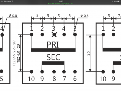

Далеко от компа нахожусь... По чертежу у них (трансформаторов) указаны только "значащие" ножки, а по факту, получается, все присутствуют? Не помню, сделал ли я отверстия для всех ножек, возможно, придётся лишние откусывать.
Сообщения: 1234
Благодарил (а): 267 раз
Сообщение seurf » 21 мар 2019, 16:02
2,4- ножки можно будет откусить. 6,8,10 тоже откусить можно. Остальные в деле. 3- нет по факту.
То есть 1-5 первичка 2,147 кОм. И 9-7 вторичка 9,3 Ом.
Взял отсюда https://www.tme.eu/ru/Document/3f31e94a ... TEZ-RU.pdf
Сообщение poty » 23 мар 2019, 13:18
Посмотрел на файлы, ушедшие в производство - да, там только "значащие" ножки учтены. Увы! Моя ошибка, но на работоспособность не повлияет.

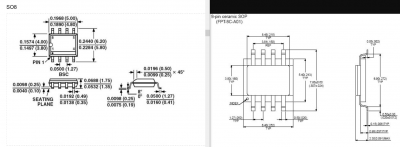

Ян, прошу ещё раз подтвердить, что полученные корпуса не подходят. Я заказывал следующую позицию:
https://ru.aliexpress.com/item/10pcs-DS ... Title=true
Исходя из моего понимания, SOP-8 и SO-8 - имеют просто разные допуски, на плате их футпринты совместимы:
Т.е., прислали в принципе не то (допустим, и не термометры вовсе) или ты сравнил не с SO-8?
