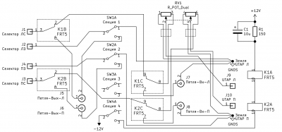

Тогда предлагаю такое соединение:

+12 /-12 вольт? :)
У нас, кстати, накал то на 12.6 насколько помню сконфигурирован, посмотрю сейчас...

Ну, это концепт, конкретные числа здесь даны приблизительно, для понимания.

Владислав, а что делают C1 R1?

Напряжение срабатывания реле номинальное - 5В, два реле срабатывают при 10В. Имеющееся у нас напряжение - 12,6В, т.о., нам нужно убить эти два вольта. Ток потребления реле - 28мА. Необходимый резистор 2/0,028=71Ом.
Однако, это не очень оптимально. Напряжение удержания гарантированное - 3,75В, т.е., мы можем убить 12-3,75*2=4,5В (резистор 160 Ом), но тогда возможна ситуация, когда из-за разброса номиналов реле у нас ничего не включится. Если параллельно резистору включить конденсатор, то имеем в начальный момент напряжение на нём = 0, т.о., реле гарантированно получит 6,3В для сработки. По мере заряда конденсатора его напряжение сравняется с номинальным на резисторе и он "уйдёт" из цепи. Произойдёт это примерно (при тех номиналах, что на схеме) 150*0,00001=1,5мс (срабатывание реле - 2мс). Всё время, пока реле включены, они будут получать на 12-13% меньше номинального напряжения - и греться будут меньше, и потреблять.

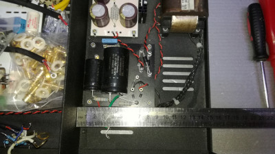

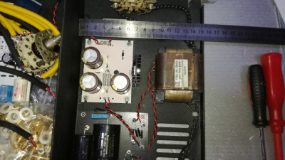

Евгений, напомните, пожалуйста, что у нас сейчас в отделении блоков питания творится? Желательно с размерами.
Можно сфоткать, на фото нанести основные размеры - дальше я уже подумаю.

Ок, чуть попозже сделаю фото, я просто уже всё упаковал\спрятал на свой отъезд :-)

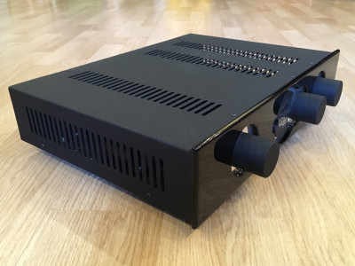

- Кенотрон добавит нагрева в отделении б/п. Но, там обширная перфорация.
Даже интереснее, если свечение сквозь нее можно увидеть будет.

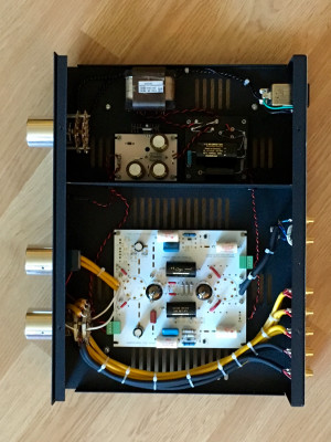

Фотография "внутри"
#576
Сообщение Роман Мирошниченко » 25 ноя 2018, 18:21
В крышке перфорация идет линией от ручки к тыльной стороне. Также, перфорирована боковая стенка.

#578
Сообщение Евгений Михеев » 25 ноя 2018, 21:19
Сообщения: 5059
Поблагодарили: 667 раз
#579
Сообщение poty » 25 ноя 2018, 22:33
О, спасибо! Буду думать...
