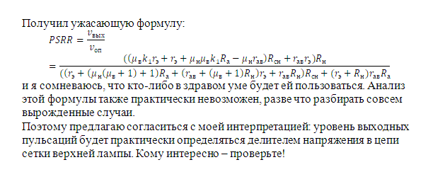

Продолжу тему White Cathode Follower разбором PSRR. Вся спрятано под скрытую область.
