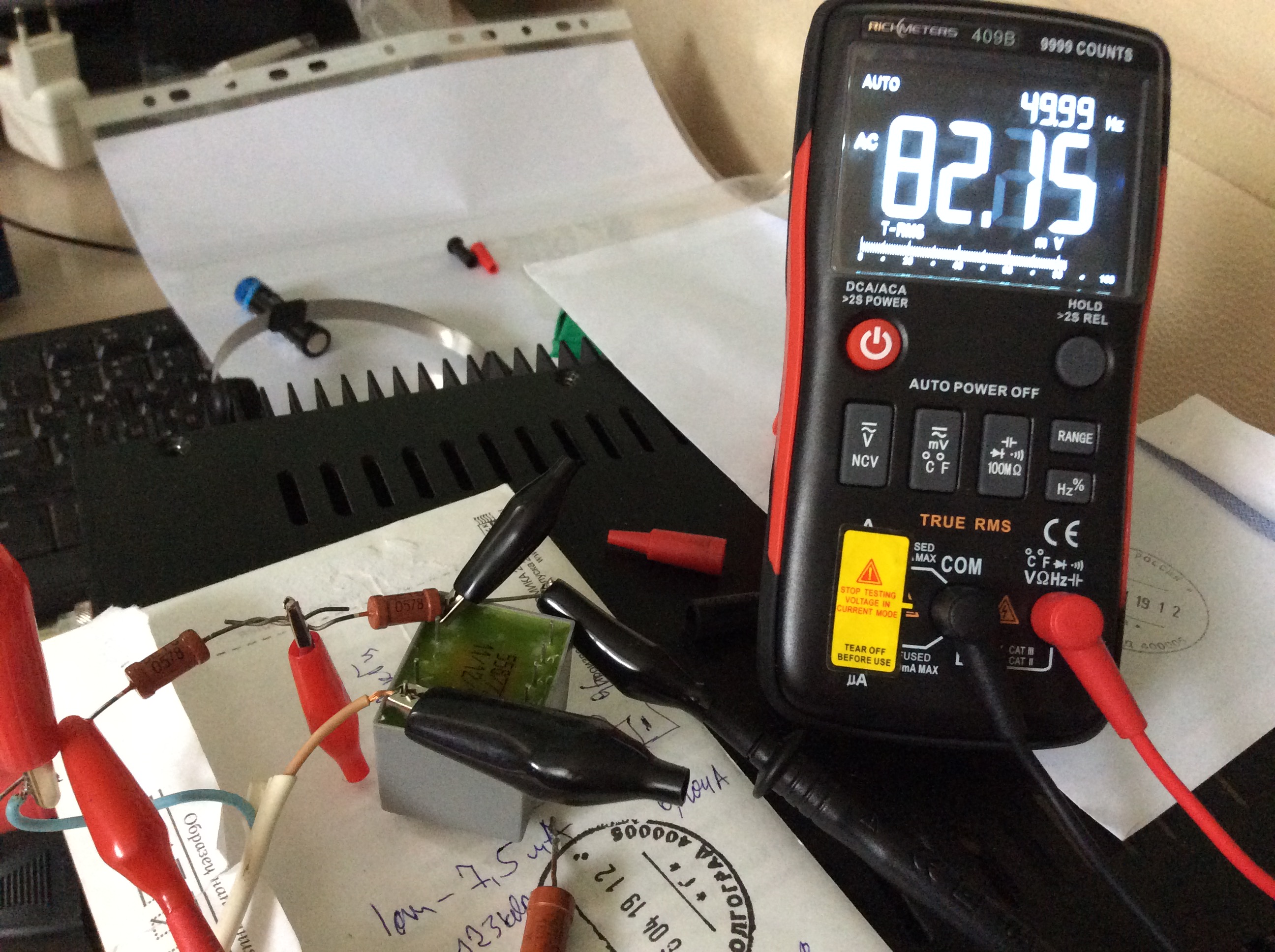

Пошёл по стопам Яна и повторил эксперимент с 10,2 Ом в первичке трансформатора TEZ 2,6/D. Только аналогично использовал тестер, в аккурат полученный сегодня, работающий на принципе True RMS, который честно среднеквадратично измеряет не идеальную синусоиду, в отличии от моего проверенного ветерана MY68. Получил 82 мВ. Все соединения на крокодилах, не захотел паять трансформатор. По показаниям приборов, без особых отличий получилось.

Амплитуда тока холостого хода порядка 30 мА. Среднеквадратичное значение тока, измеренное с помощью мультиметра, - порядка 15 мА (1.52 В на токоизмерительном резисторе).
1. Ян, я посмотрел параметры UT70D и не нашёл у него функции TRUE RMS. :oops: Если это так, то показания UT70D не корректны.
2. Внимательно вглядывался в снимок экрана вашего осциллографа, увидел, что размах пик-пик напряжения на резисторе составляет не 30, а 300 мВ, т.к.при цене деления 1 В вижу вроде ещё и делитель на 10 у пробника. Я ошибаюсь?
23 апр 2019, 23:19
Если принять, что цена деления по вертикали=0,02В, то имеем напряжение пик-пик чуть меньше 60мВ.
Если у Александра тоже стоит на щупе делитель 1:10, то цена будет 0,02х10=0,2 В и измеренные 600 мВ.
Надо уточнить эти моменты у Яна и Александра.
Возможно, что всё станет объяснимым.

Щуп стоял на 1:1, двух лучевой осциллограф не помог бы вывести две частоты на один экран, опять зарапортовался. Развертка то одна на два луча. Две картинки требовалось делать, для демонстрации НЧ составляющей. Но она мерцает в зафиксированном виде, всю не удаётся сфоткать. Да, начинал с 1 Ома резистора и на щупе 1:10 дошёл до 5 мВ/дел. Минимум, на экране линия. Тогда на 1:1 линия. Тогда уже полез искать 10 Ом. И смотрел на 1:1.

Алаев Ян писал(а): ↑
24 апр 2019, 08:24
тем не менее она там есть
да, в этом документе увидел TRUE. Тогда показания 15 mA для транса ТП 2 скорее всего верны. :wink:

Сообщение rad54 » 24 апр 2019, 08:50
Соответственно и показания у Александра для TEZ в 8 mA тоже корректны. Кажется так.
