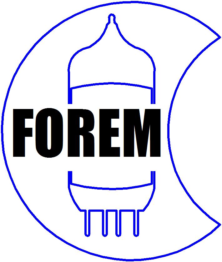

Такой вариант прорабатываю. Уже без выреза под круг светодиода.
[upd=1466194281][/upd]
Например, можно вот так лампу сделать:
Деталь логотип на фоне 802-й лампы в2.jpg (17.22 КБ) 18583 просмотра
Деталь логотип на фоне 802-й лампы в3.jpg (15.61 КБ) 18583 просмотра
[upd=1466197027][/upd]
Деталь логотип на фоне 2-х 802-ых ламп в2.jpg (15.25 КБ) 18582 просмотра
[upd=1466197834][/upd]
Две лампы логичнее здесь пожалуй. Можно попробовать уйти от прозрачной ажурности:
Деталь логотип на фоне 2-х 802-ых ламп в4 сплошной Б.jpg (10.16 КБ) 18580 просмотров
Для медальона так более подходит. :think:
[upd=1466197935][/upd]
А для фонокорректора, здесь придется еще шесть нувисторов нарисовать :twisted:
[upd=1466198677][/upd]
Даже вот так:
Деталь логотип на фоне 2-х 802-ых ламп Д.jpg (10.35 КБ) 18578 просмотров
[upd=1466198770][/upd]
Жду критику, а то мне уже нравится начинает. :smoke:

Сообщение poty » 20 июн 2016, 23:18
Как-то я разочаровался в идее канонизировать лампу в логотипе. Ни в коем случае не выступаю против, просто частное мнение.
Сообщения: 4354
Благодарил (а): 500 раз
Поблагодарили: 179 раз
#204
Сообщение Роман Мирошниченко » 21 июн 2016, 07:03
Согласен, мне тоже не очень... Для не посвященного не понятно, для понимающего - примитивно.
Скорее всего, вернусь к идее "фрагмента схемы" в качестве фона. Как вариант - нанесу ее прямо на хромированную поверхность панели (гравировкой или шелкографией, в зависимости от метода нанеснеия пиктограмм). А сверху, наклею окружность и название, вырезанные лазером.
Однако, выступающие за края буквы - хорошее решение. В ключе логотипа OddWatt.

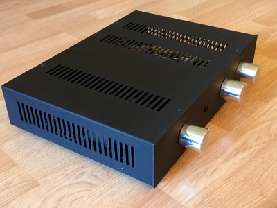

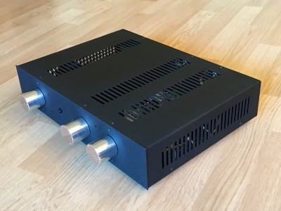

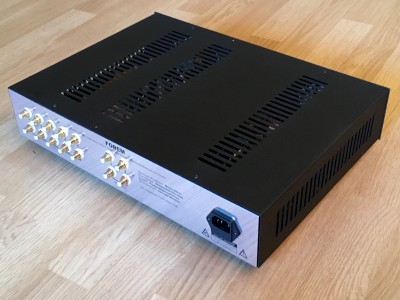

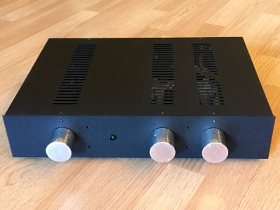

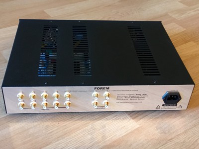

"В домике"!
#205
Сообщение Роман Мирошниченко » 29 июн 2016, 18:05
3
9
10
4
8
7
6
2
13
20
15
14
21
11
12
16
18
17
19

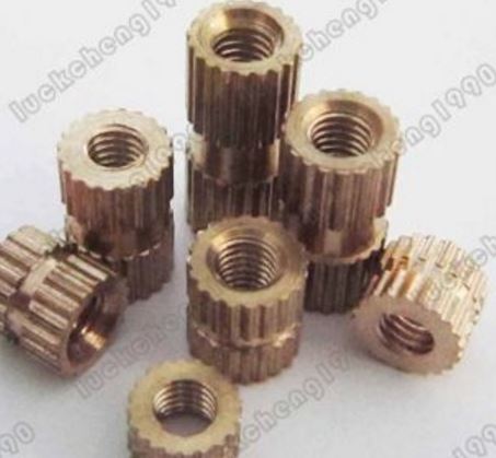

Евгений, а как планируете крепить деревянные накладки на свои моноблоки? Я сейчас думаю как раз над этим моментом. У нас будет крепление винтами изнутри корпуса. Но, как винты зафиксировать в самой панели? Саморезы или какой-то крепеж?
Возможно, что-то подскажет изготовитель, но хочется самому разобраться в предпочтительном варианте.
Сообщения: 4379
Благодарил (а): 280 раз
Поблагодарили: 334 раза
#209
Сообщение Евгений Михеев » 15 июл 2016, 21:57
Если изнутри - есть специальные втулки для впрессовывания в дерево. Снаружи как шестеренка, внутри - под нужную резьбу.
Я свои буду крепить насквозь винтами - ну нравятся они мне и всё тут :-) Но они будут утоплены в лицевую панель.

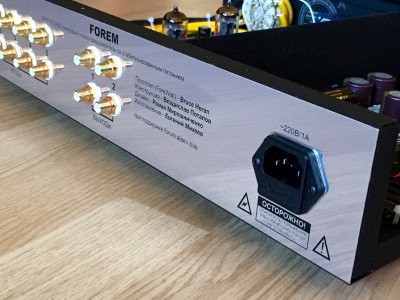

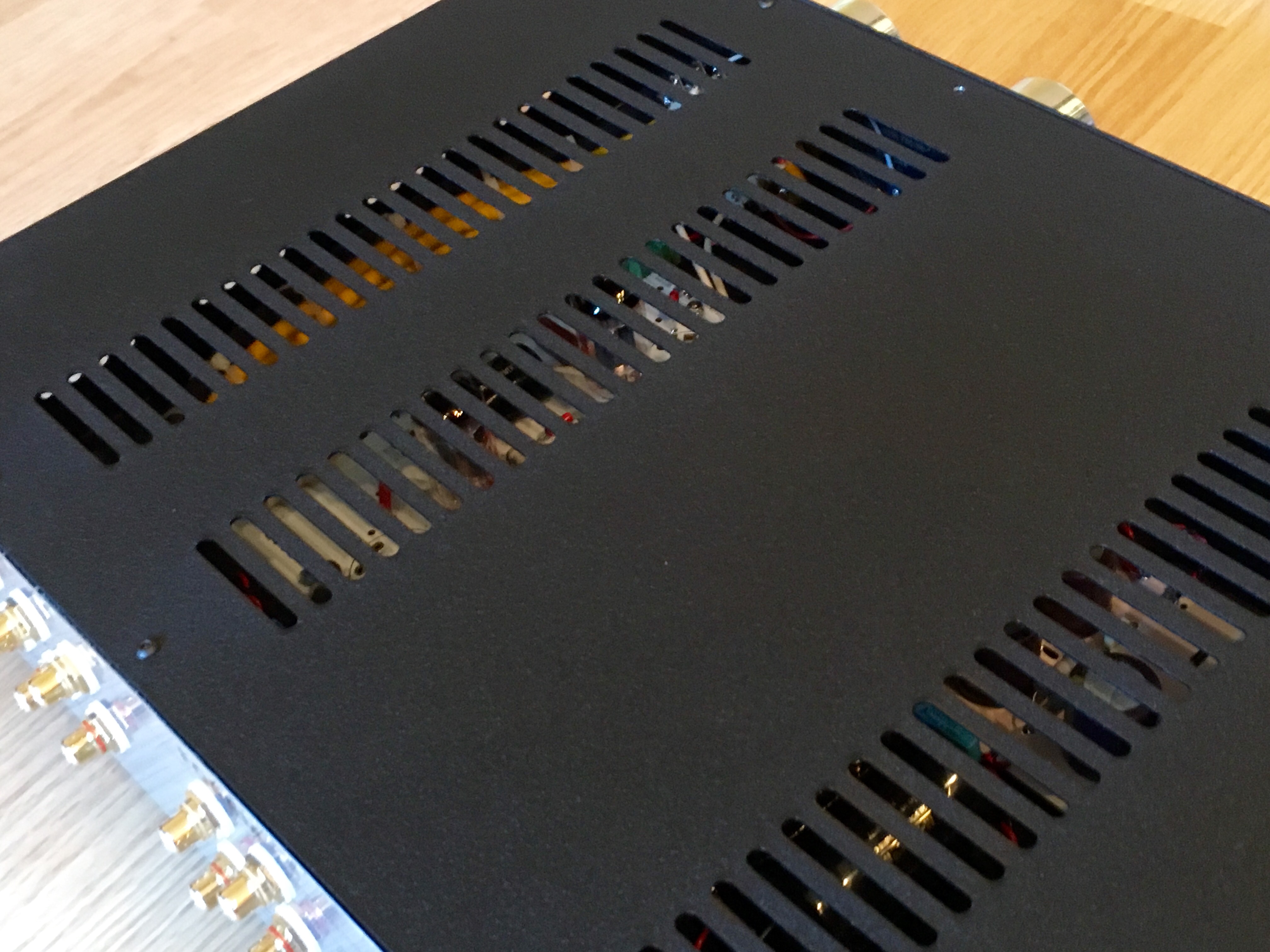

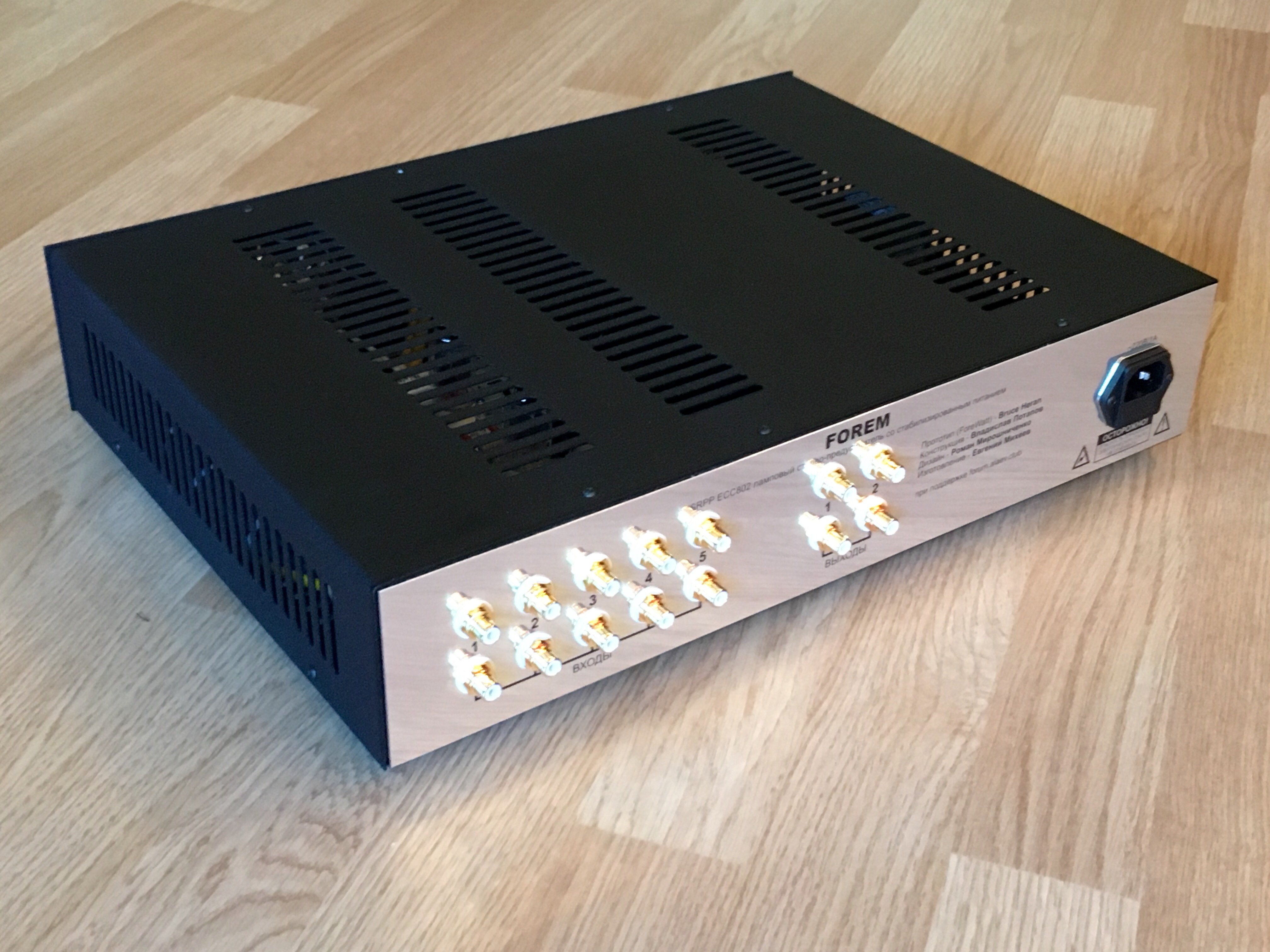

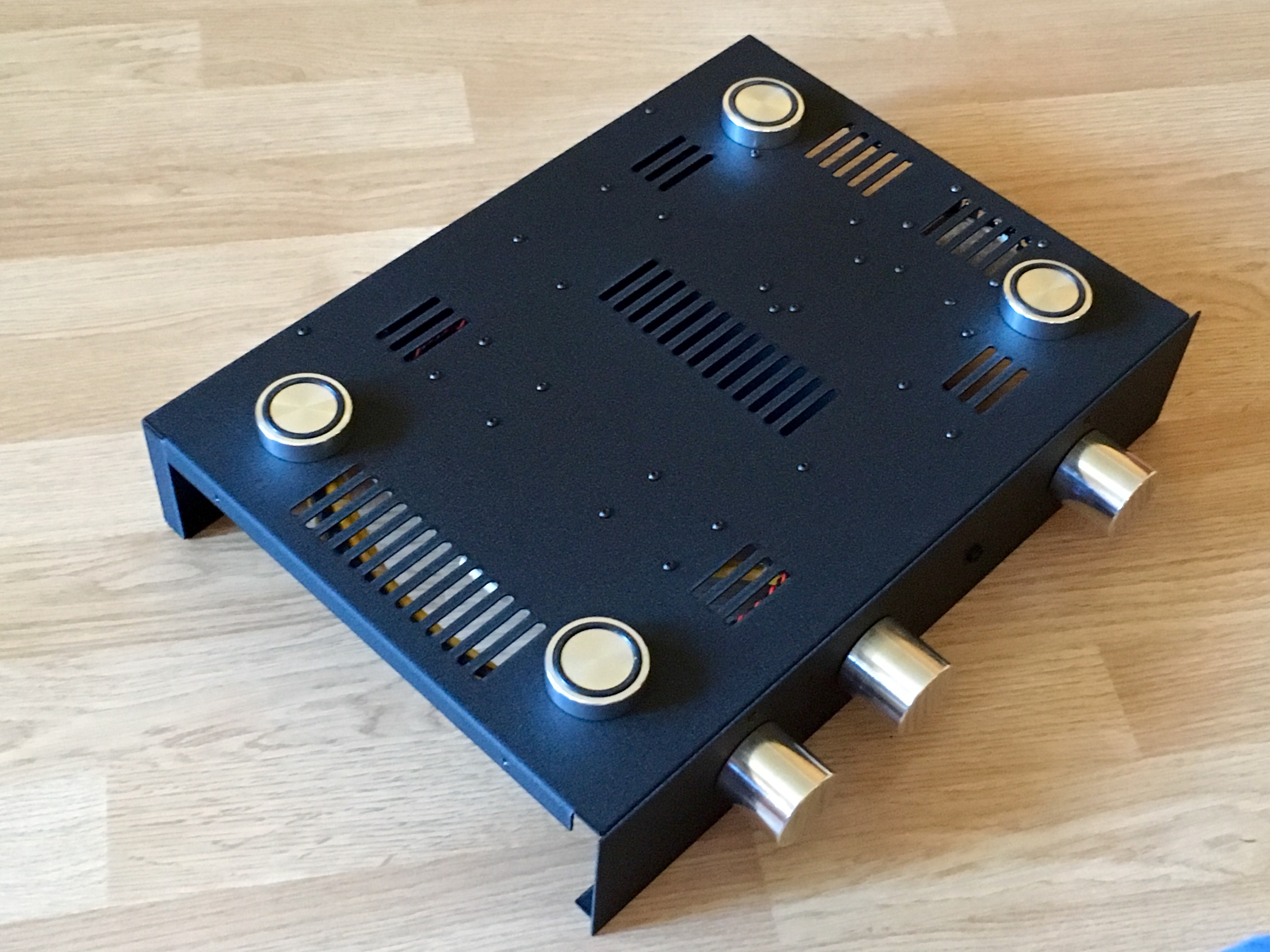

Сегодня я общался со своими "корпусниками", когда ездил отдавать корпуса. Новые фронтальные панели (как и любые другие элементы) изготовить сейчас возможности нет. С Пензой они не сработались, а Саратовская резка/гибка до сентября уходит в отпуск. Таким образом наиболее реальный вариант - изготовить, на имеющийся сейчас фронт, шильду аналогичную заднику. И, кстати, повертев ее сейчас в руках, я думаю это не такой уж плохой вариант.
Так что ситуация существенно упрощается сужением выбора. У меня в голове даже как-то прояснилось то, что я хочу видеть. В ближайшее время я этим займусь.
Вариант будет относительно технологически прост:
- изотавливается шильда из полированного алюминия (аналогичная заднику), на которой лазером будут нанесены точки/риски и часть логотипа (фрагмент схемы);
- шильда клеится на имеющийся фронт;
- на шильду в районе логотипа наклеиваются объемные буквы названия (вырезанные лазером из пластика);
- сверху на шильду, через крепежные отверстия, устанавливается декоративная накладка из дерева в рояльном лаке;
- все это дополняют покрашенные в цвет корпуса ручки.
Пока кроме рояльного лака все предсказуемо и надеюсь, в ближайшем будущем, мы это уже увидим в реальности, а не на рисунке. Должно получиться хорошо. И все в одном ключе (учитывая внешний вид задника).
Кстати с краской тоже засада. Они ее на мне испытали и пустили на покраску каких-то стелажей. Мол крепкая, не царапается. В итоге остался всего киллограм у них. Но, расход идет 200 грам на квадратный метр. По идее на все наше должно хватить.
P.S. Мне кажется, сам напрашивается вывод, что заниматься таким образом изготовлением корпусов очень непредсказуемое дело. Нужно либо заказывать приличную партию, либо исходить из того, что доступно на данный момент. Технологий вокруг полно, но даже за большую цену люди не беруться за единичную работу. Например, я готов продолжать заниматься корпусом для предусилителя Евгения, но все этапы придется проходить заново. В общем-то это не так страшно. Наработан опыт и связи нарабатываются. Нет лишь предсказуемости. Ни по качеству, ни по цене.

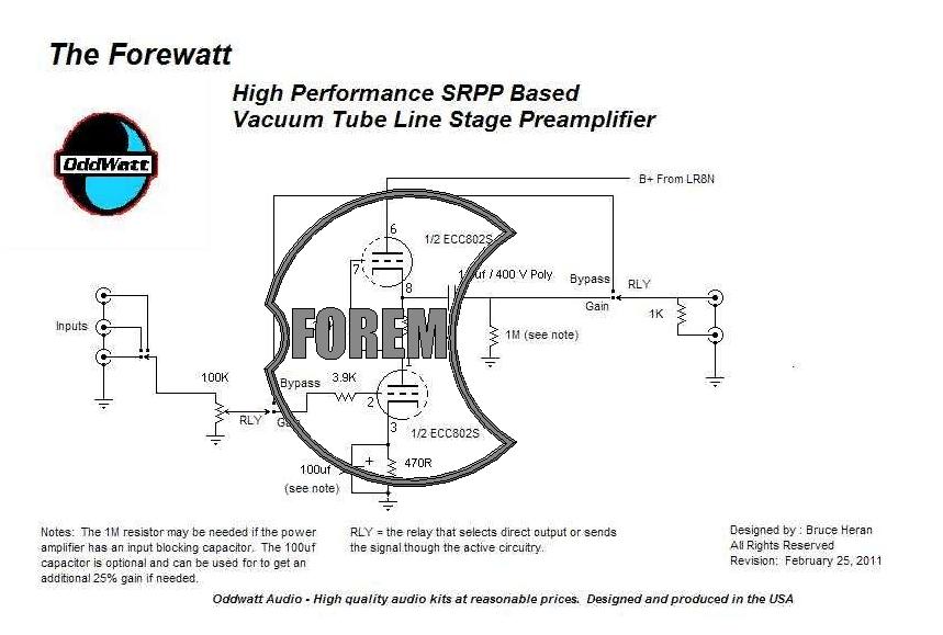

И снова о фоне для ЛОГОТИПА.
#212
Сообщение Роман Мирошниченко » 20 июл 2016, 22:17
Как ни крути, это нужно выбрать. Просмотрев варианты, что здесь я предлагал, пока оставляю два:
%D0%9B%D0%BE%D0%B3%D0%BE%D1%82%D0%B8%D0%BF%20%D0%BD%D0%B0%20%D1%84%D0%BE%D0%BD%D0%B5%20%D1%81%D1%85%D0%B5%D0%BC%D1%8B.jpg
Фрагмент схемы предусилителя в качестве фона.
Контур 802-й лампы в качестве фона (возможно негативное изображение)
Только на этот раз технологию исполнения предполагаю иную:
- На фронтальную панель (алюминиевую шильду) наносится фоновый рисунок в месте, предназначенном под медальон-логотип. Рисунок может быть как в представленнов выше виде, так и в негативном изображении. В любом случае это будет черная графика на алюминиевой поверхности. Качество графики очень высокое, мы его видели по шильде на задник. Возможно даже фотографическое качество фонового рисунка.
- Поверх фонового рисунка будут наклеены объемные буквы названия. И возможно контур усеченной окружности медальона. Это создаст объем.
Вопрос, что нарисовать на фоне... :think:

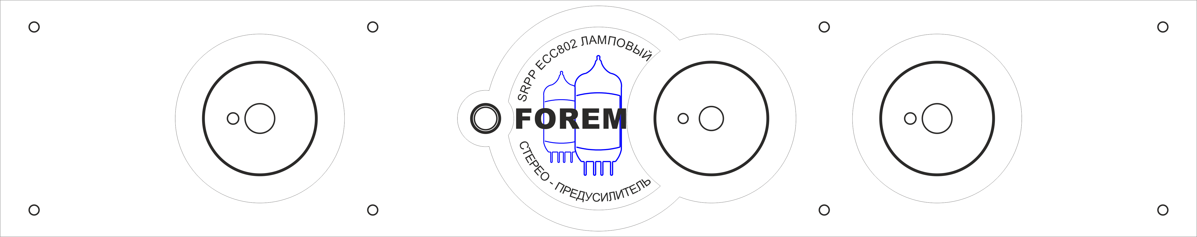

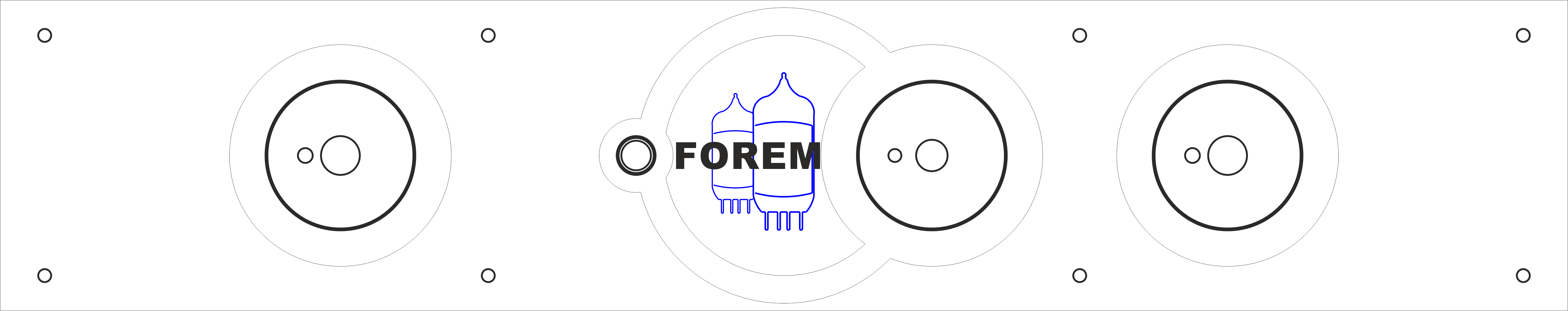

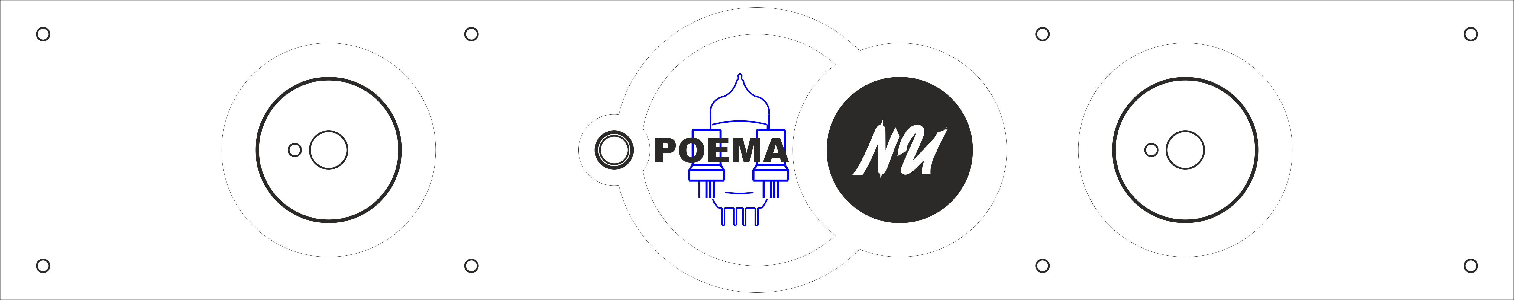

Предварительный вариант фронтальной шильды.
#213
Сообщение Роман Мирошниченко » 21 июл 2016, 16:18
Жирные окружности - ручки. Окружности побольше - вырезы в декоративной накладке. Сама накладка, правда, будет чуть большего размера, чем шильда. Ну, и еще нужны риски для регуляторов...
Пока только пробую разметку и мудрю с логотипом. Ну и осваиваю инструменты COREL. Довольно-таки интуитивно-понятно. :-)
[upd=1469107089][/upd]

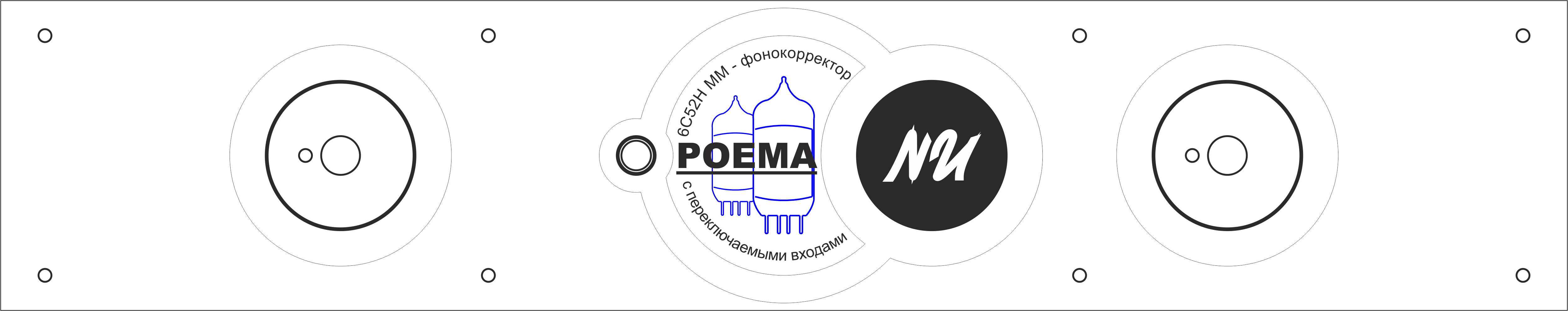

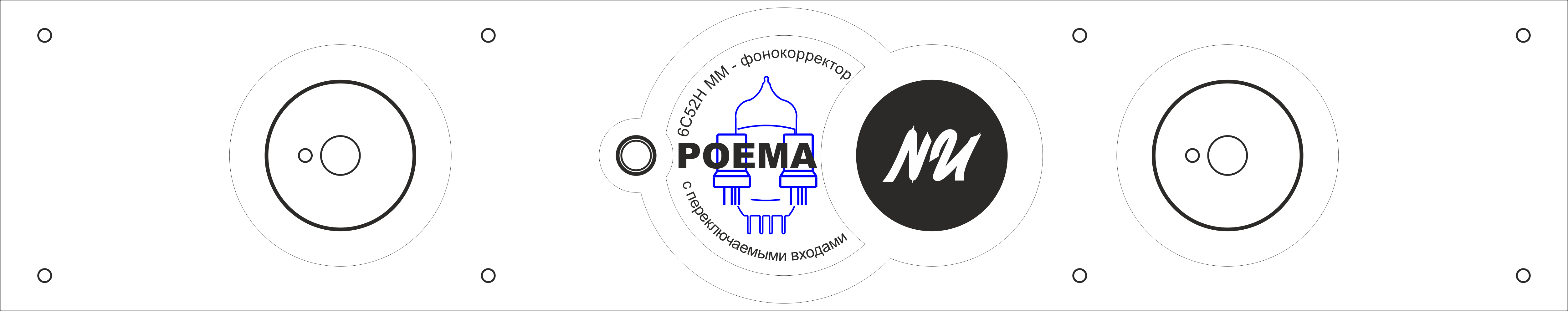

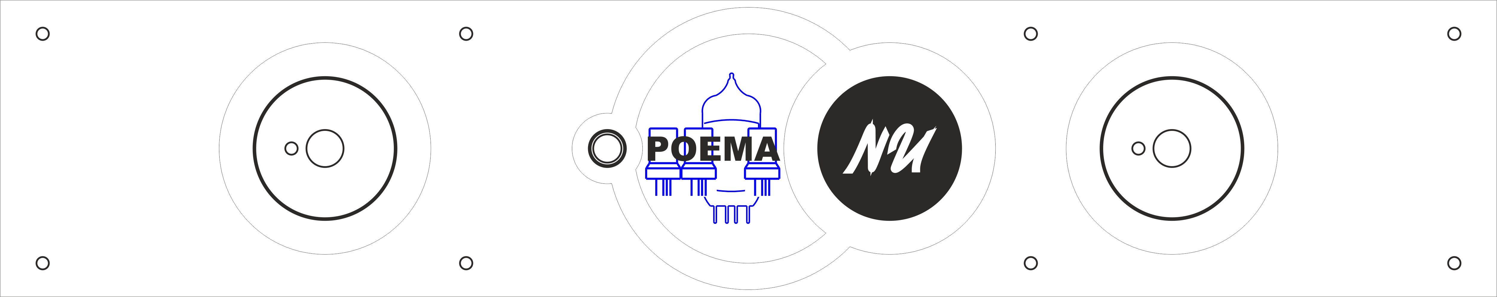

И для корректора:
Маленькую лампу заменит контур нувистора.
[upd=1469107172][/upd]
Пока других идей нет. Может конечно, разработка шильд на моноблоки внесет коррективы.
Сообщения: 4964
Поблагодарили: 612 раз
#214
Сообщение poty » 21 июл 2016, 17:11
Надо попробовать реализовать, переделать уже по внешнему виду - будет всё понятно.
В целом - неплохо, я бы даже сказал - сбалансированно. Может, как-то поменьше информации в принципе на переднюю панель выносить? Я о центральном "кружке".
Сообщения: 4354
#215
Сообщение Роман Мирошниченко » 21 июл 2016, 17:26
Да, я вообще не хотел надписи выносить на лицевую сторону. Но, как-то ничего иного не придумалось для наполнения фона вокруг названия. Идея разместить там схему мне нравится все меньше и меньше... Вот я и пошел на такое.
Не могу сказать, что горжусь. Хотя повозился изрядно, пока научился так текст размещать.
Но и неприятия у меня лично это не вызывает пока.
Буду пробовать еще совершенствовать идею.
Сообщения: 4379
#216
Сообщение Евгений Михеев » 21 июл 2016, 17:40
poty писал(а):В целом - неплохо, я бы даже сказал - сбалансированно. Может, как-то поменьше информации в принципе на переднюю панель выносить? Я о центральном "кружке".
Сообщения: 4354
#217
Сообщение Роман Мирошниченко » 21 июл 2016, 18:31
Вот такое развитие:
Лампа с нувисторами на шильде корректора - мадонна с младенцами. :-)
[upd=1469115894][/upd]
Вот без круговых надписей:
По строже, по солиднее, но пусто как-то...
Сообщения: 4964
#218
Сообщение poty » 21 июл 2016, 18:52
Но ведь, насколько я понял, по светлым окружностям будет располагаться тёмная накладка из дерева? То есть, будет больше чёрного, причём серьёзно.
Сообщения: 4354
#219
Сообщение Роман Мирошниченко » 21 июл 2016, 19:29
Да, абсолютно верно. Алюминий будет виден лишь в участках между окружностями и в большом круге вокруг логотипа. Все остально покроет декоративная накладка в рояльном лаке. Черный лак будет доминировать в системе.
Есть мысль, полумесяц вокруг логотипа сделать в негативе от этого изображения. Это добавит черноты, а контур ламп будет серебристо-аллюминиевым. Как сейчас "NU". Буквы же названия будут объемные .
Но, нарисовать так я не могу. Не получается...
Вот тогда, круговые надписи будут не нужны пожалуй! Да, это будет хороший вариант. Я в принципе не жалую круговые и вертикальные надписи. :think:
"NU" - это прорезь насквозь в круглой черной шайбе. Сквозь прорезь видна алюминиевая поверхность. А названия "POEMA" и "FOREM" наоборот, выступающие буквы. Но, они могут быть вырезаны из черного пластика с металлическим напылением. Тогда надпись будет серебристой на черном фоне.
Более конкретно это будет понятно после обсуждения с изготовителем. Я пожалуй остановлюсь на этих вариантах и займусь панелью для моноблока-усилителя.
Может даже так? Как в схеме, показан один канал. :smile:

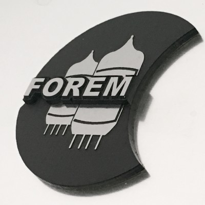

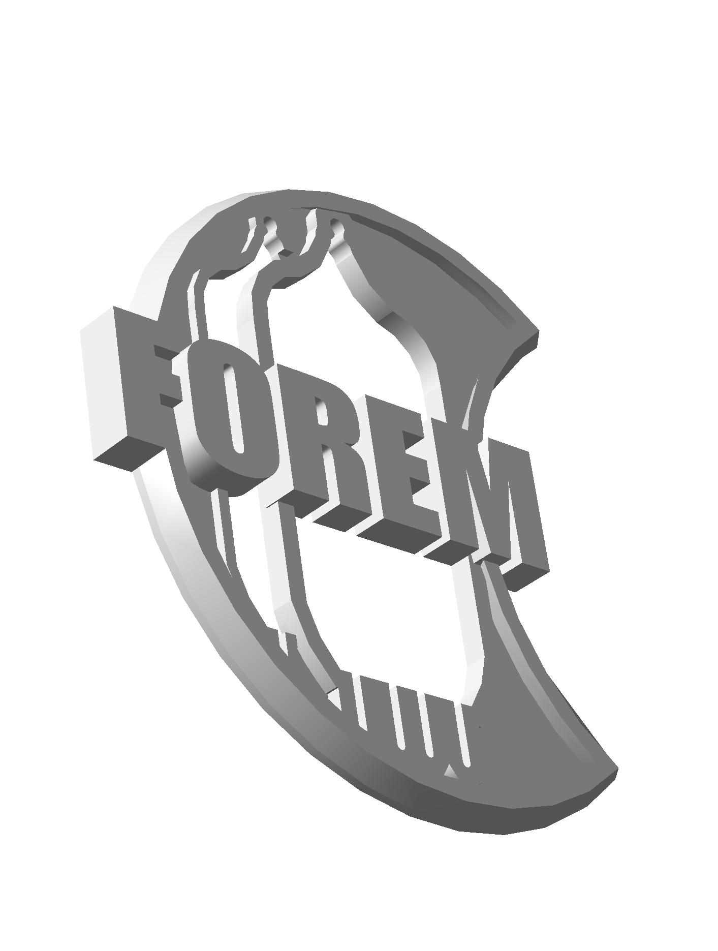

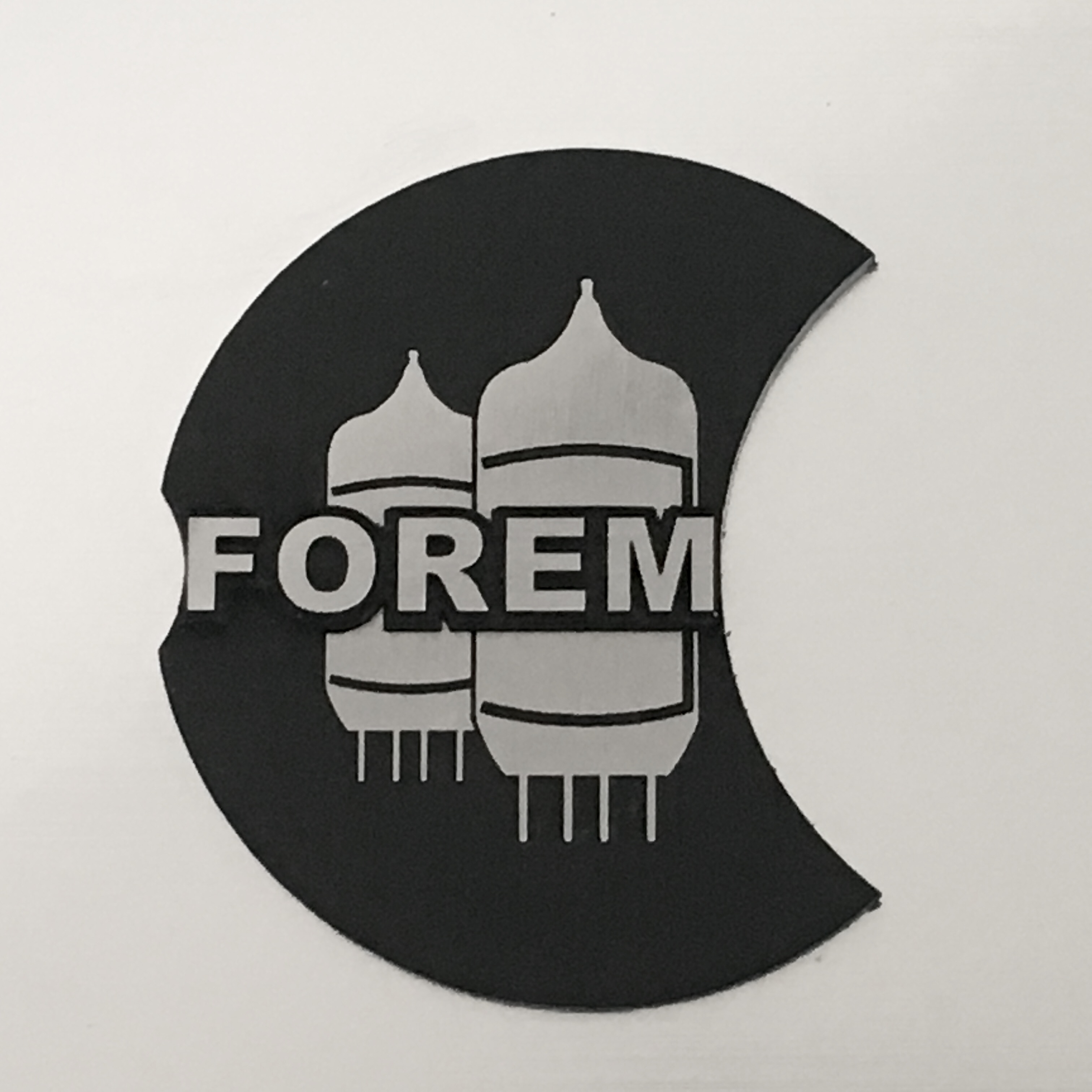

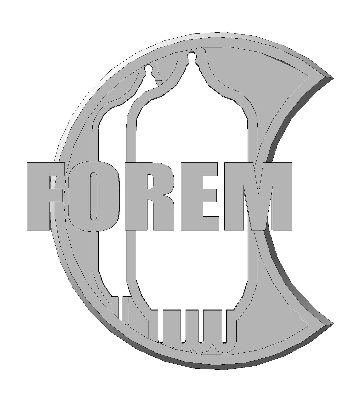

Образец медальона-логотипа.
#220
Сообщение Роман Мирошниченко » 04 авг 2016, 10:54

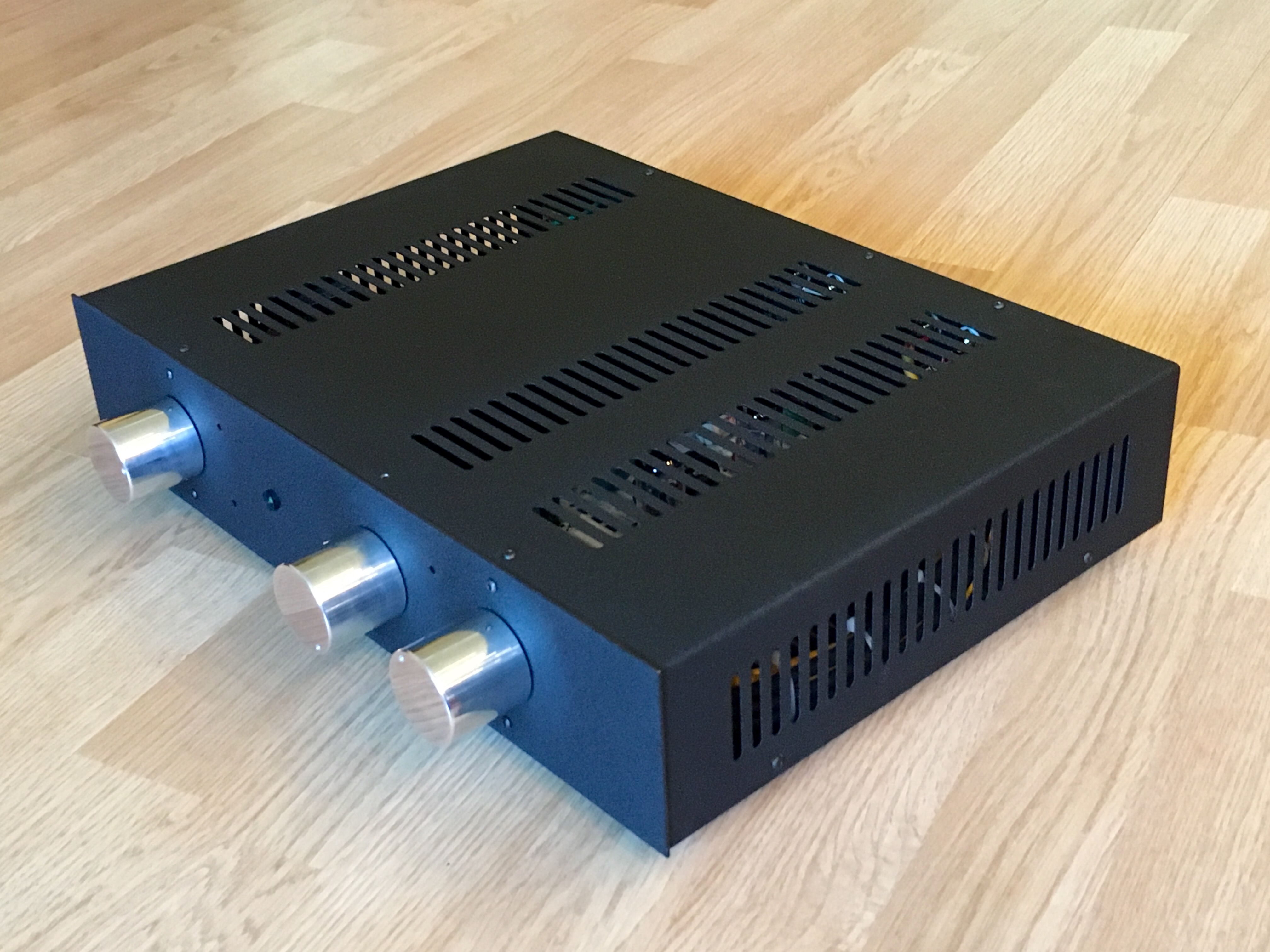

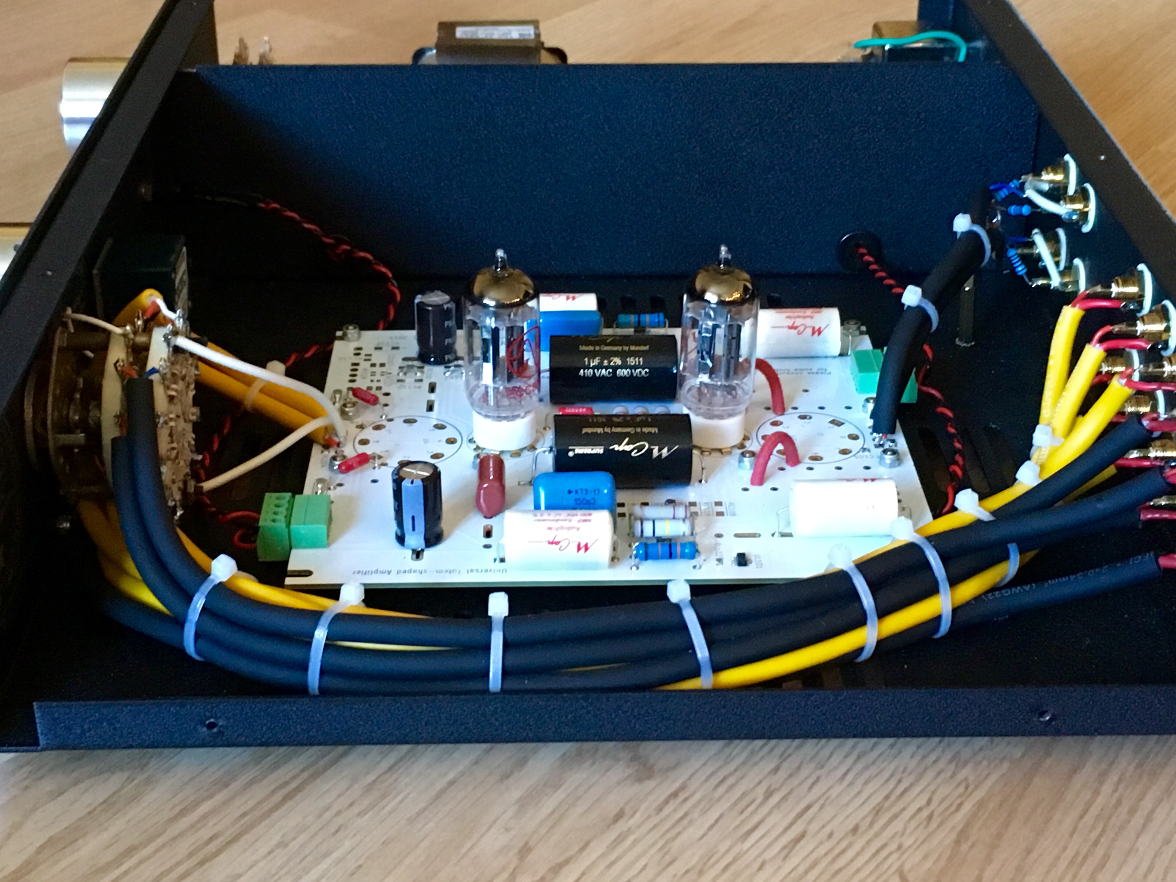

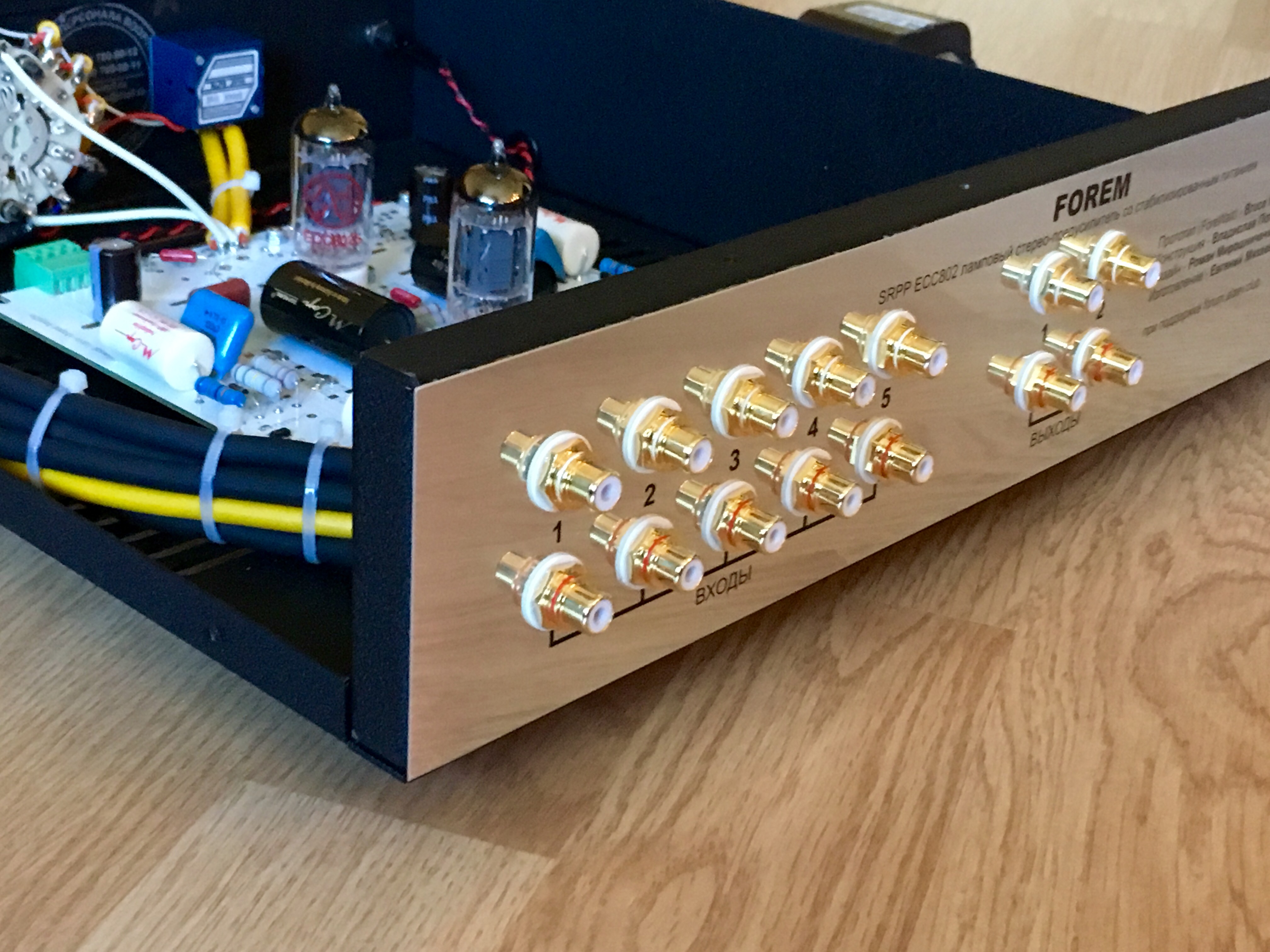

Сегодня мне показали образец, понравилось. Запустили изготовление полностью панелей. И на предусилитель, и на корректор, и на моноблоки.
P.S. Извиняюсь, что периодически выпадаю из течения. У меня одни гости сменяют других... Лето! Но, я стараюсь двигать потихонечку. Панели будут готовы в начале следующей недели. После этого я смогу заняться накладкой в рояльном лаке.
[upd=1470297829][/upd]

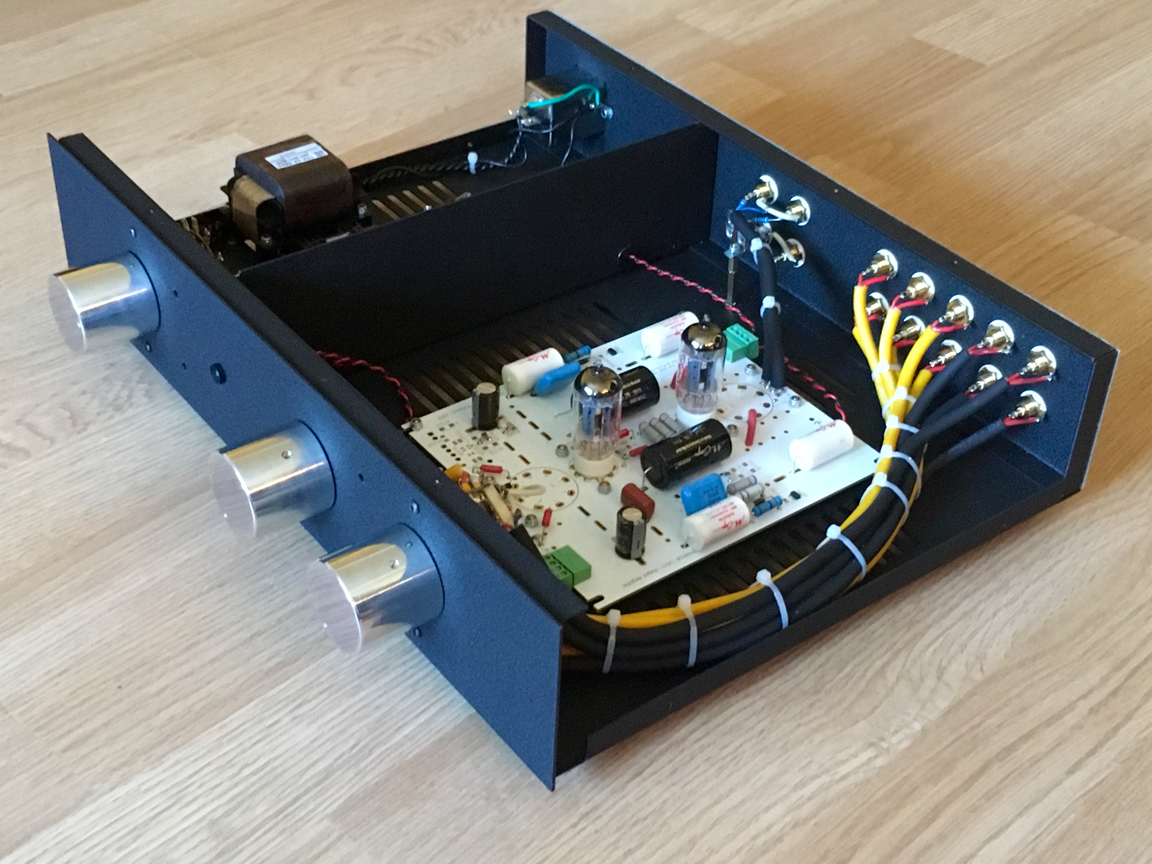

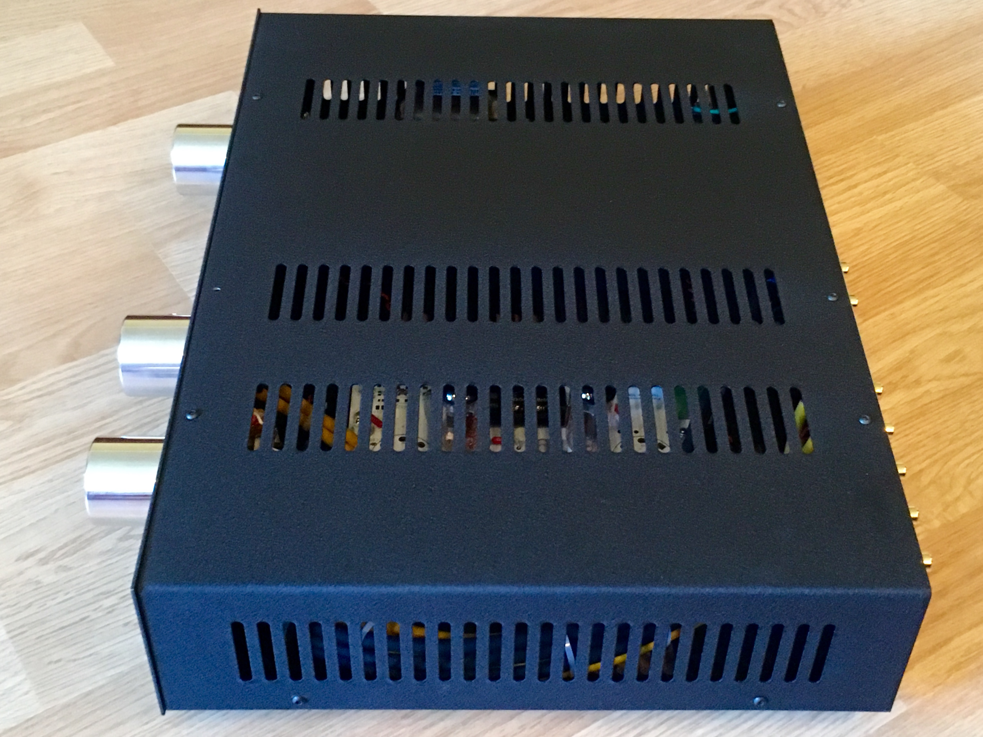

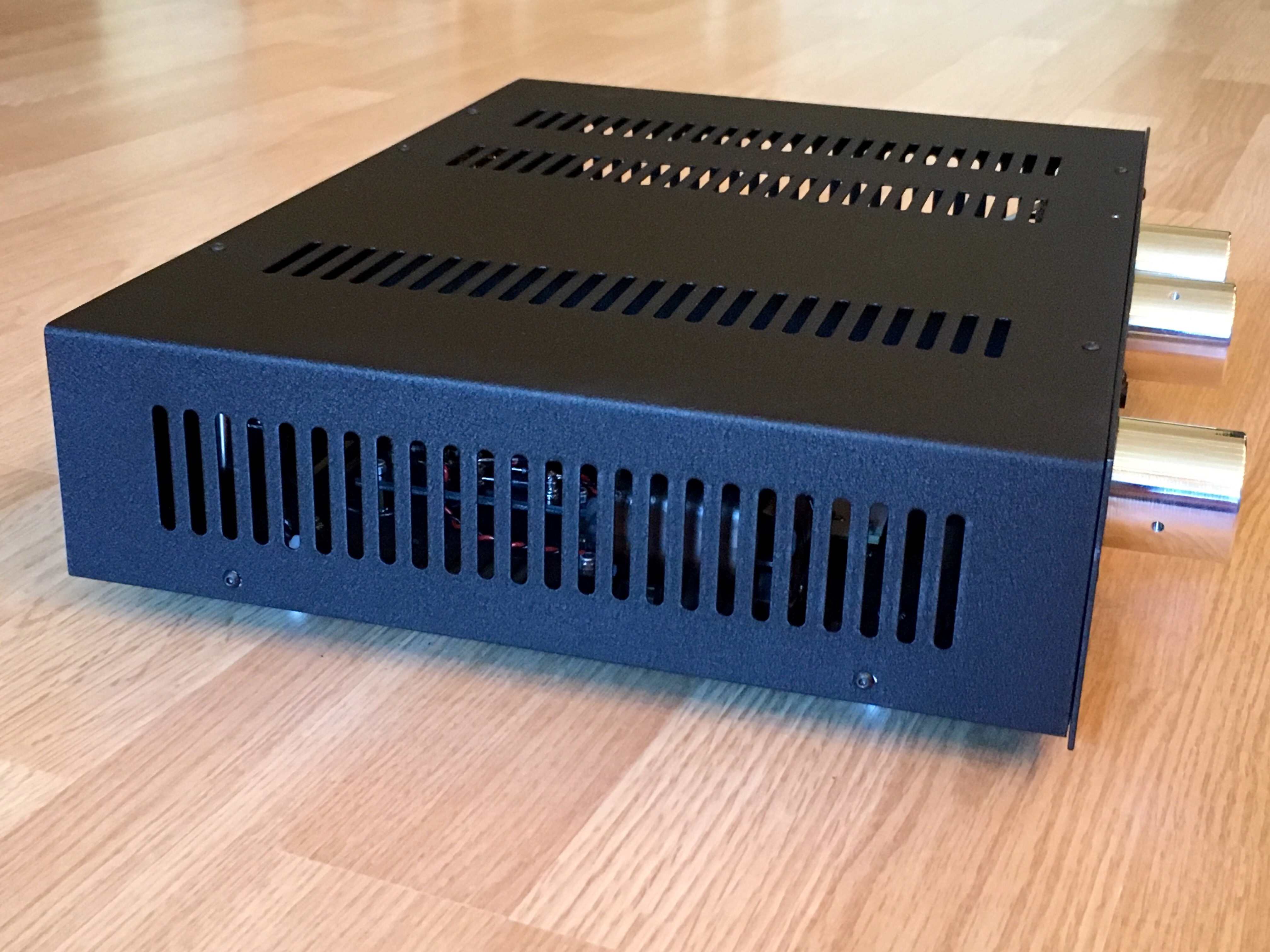

Ручки и крышка корпуса перекрашены. Теперь все без изъянов.
