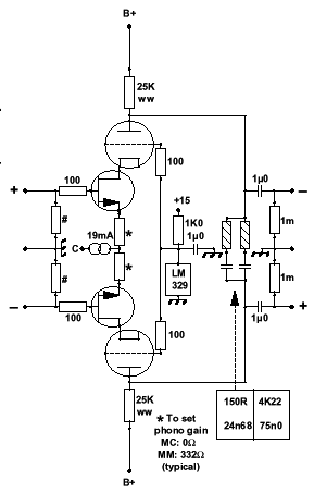

Сообщение poty » 07 ноя 2018, 00:00
Поясню некоторое затишье в этой ветке.
Напомню, в качестве базовой схемотехники выбирается эта. Полный перевод её на лампы заставил задуматься. В базовом варианте используется 5 ламп на предварительный усилитель + лампа в фоносекции на канал. Для вспомогательных цепей (источников тока, стабилизаторов и прочего) используются транзисторы, как и основной усиливающий входной элемент фонокорректора.
По ссылке расположена несколько устаревшая схема, хотя я сильно сомневаюсь, что обновлённая улучшает эту хорошо выверенную конструкцию (у меня есть и обновлённый вариант). Тем не менее, отмечу, что балансные каскодные каскады в последних схемах имеют раздельные источники тока для каждой половины каскада, т.о., в сигнальной части схемы используются не 4 источника тока, как приведено по ссылке, а 6. Теперь, о грустном. Чтобы заменить 2 транзистора в источниках тока стероидных выходных каскадов нужна всего одна двойная лампа (сейчас в схеме стоит комбинированный источник) и дополнительный источник высокого отрицательного напряжения на канал. Если использовать старую схему, то два оставшихся источника тока потребуют каждый по двойной лампе (увы, эффективность триодного источника тока сильно меньше эффективности JFET). Это увеличивает количество ламп до 9 на канал (18 ламп на устройство)! По новой схеме добавляется 2 лампы на канал (22 лампы на устройство). Увы, я думаю, что такое устройство, скорее всего, никому не потребуется. Взять хотя бы мощность накала (0,35*6,3*18=40 Вт, 6,3А для 6,3В питания!).
Я подумывал о применении источников тока на пентодах, что сравнимо по эффективности с JFET. В выходном каскаде убирается один двойной триод, но вместо него устанавливаются два пентода. Два других источника тока добавляют, соответственно, два пентода. Т.о. 6-1+2+2=9 х 2 = 18, те же 18 ламп, правда, накалы у них поменьше едят. Теоретически можно подумать о комбинированных триод-пентодах, это съэкономит (при 4 источниках тока) две лампы типа двойной триод, но тогда нужны намётки по качественным лампам такого класса.
И это я ещё не рассматривал замену входного транзистора фонокорректора на нувистор!!!
В общем - на перепутье!
Оригинальную схему повторять не хочу: во-первых, не моя, во-вторых, не интересно. Хотя, конечно, понимаю, что транзисторы в неё так и просятся.
P.S. Чтобы не выглядело всё безнадёжным: можно ориентироваться на решение, которое применил Хагерман в своих Trumpet-ах: достаточно большое отрицательное напряжение может сделать эффективным применение одного триода в источниках тока. Т.о., выходной каскад не добавляет дополнительных ламп, добавляются только двойные триоды в фоночасть и каскад усиления преда. Т.о., количество ламп становится 7 на канал, соответственно, 14 на всю конструкцию.

Сообщение Евгений Михеев » 08 ноя 2018, 08:19
Насчёт того, что оригинал повторять не хочется - это правильно, надо что-то "привнести")
Если говорить о количестве ламп, то 14 - вполне нормальная цифра для устройства ВЫСОКОГО уровня.
Хотя и 10 было бы хорошо :-)
Хороший ход, правда БП чуть усложняет..
07 ноя 2018, 00:00
Чтобы не выглядело всё безнадёжным.....Т.о., количество ламп становится 7 на канал, соответственно, 14 на всю конструкцию.
По-моему, пусть так, задумки автора и схема дороже габаритов и потребления мощности ...(в пределах разумного, которые известны опять же только автору :silenced: )
P.S. Посмотрел схему. Прямо под стереоусилитель заточена.
От Владислава
... балансные каскодные каскады в последних схемах имеют раздельные источники тока для каждой половины каскада
И это туда же, в подтверждение.
А что, если видоизмениться конструктивно?
Реализовать конструкцию стерео балансного предусилителя по схеме "двойной стерео небалансный".(Не знаю, правда, были ли уже где-нибудь такие решения).
Т.е., максимальная конфигурация для варианта балансного стерео - 2 корпусных блока-усилителя, а для небалансного стерео - один блок. Если в принципе такой вариант отторжения не вызывает, то нюансы изменения габаритов корпусов, согласования совместной работы и т.п. будут, думаю, не смертельны. А для кого-то - любителей небаланса или просто желающих сэкономить - станут стимулом для обладания.

Сообщение poty » 10 ноя 2018, 20:19
rad54 писал(а):
09 ноя 2018, 07:38
лампы для контрольных наушников...
Давайте откроем ветку и попытаемся всё же развить это направление. Чувствую, по нему есть спрос! :-)
rad54 писал(а):
09 ноя 2018, 07:38
Хороший ход
Думаю двигаться в этом направлении.
rad54 писал(а):
09 ноя 2018, 07:38
rad54 писал(а):
09 ноя 2018, 07:38
Идея свежая и достаточно актуальная. Такие вещи очень часто встречаются в профессиональной аппаратуре (многоканальное, многополосное, амбиент, зональное и т.п. усиление...). Есть, однако, весьма неприятный момент: управление. Если моноблоки-мощники легко реализуются, потому что никаких органов управления в них нет, то предварительное усиление - совершенно другой коленкор. Нужно синхронно переключать входы, выходы, регулировать громкость, обеспечивать mute, bypass и т.п. Т.е., должно осуществляться центральное управление по внешним шинам передачи данных. Я не говорю, что это невозможно сделать и (чего греха таить) хотелось бы мне иметь такого зверя, но понимая, что в рамках программирования я пока не настолько искусен, проект рискует стать долгостроем.
Вторая вещь связана с
rad54 писал(а):
09 ноя 2018, 07:38
07 ноя 2018, 00:00
Вам повезло, что я это увидел раньше Яна. :-) В своё время мы с ним очень активно обсуждали мою иррациональную тягу к источникам тока в аудиоконструировании. Так вот, применение источников тока в single-ended устройствах довольно ограничено, фактически, активной нагрузкой. Да и то (опять же, с моей точки зрения), если есть реальная нагрузка для каскада, модифицированная под "последовательный пуш-пул" версия каскада с активной нагрузкой всегда выигрывает. Поэтому, трансформация схемы из балансной в single-end будет немного более затратной. Ну вот, например, фоночасть одной и той же топологии, но single-ended против балансного варианта:
Но, ещё раз отмечу: я "запал" на эту идею... Подумаю.
10 ноя 2018, 09:06
очень интересно бы разобраться в схеме устройства.
Евгений! У нас есть ветка, посвящённая этому, я с удовольствием раскрою всю подноготную этого каскада там. Я её потихоньку причёсываю, но могу и во внеочередном порядке туда написать! :-)
